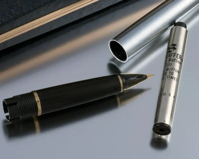

He comprado a Teri Morris una Sheaffer 550 Imperial NOS, y perdonad mi ignorancia pero viene con un cilindro metalico en el que dice que se pulse tres veces el boton, pero ese boton no se mueve aunque lo pulse o lo apriete. Si se separa de la pluma, no tiene rosca ni nada que lo mantenga firme, solo la presion, tiene la misma forma que un cartucho de Shaeffer. No se que hacere para cargalo de tinta, el boton esta firme como una roca. ¿Estoy haciendo algo mal? o ¿Viene la pluma defectuosa?, ¿Debo buscarme un convertidor y olvidarme de lo que trae?. Como veis no tengo NPI que hacer, y la pena es que la acabo de recibir y lo primero que quiero hacer es probarla. Gracias

se parece a esto?:
Si es mas o menos como ese, lo que tienes que apretar es el lateral, una banda metalica que al apretarla, aplasta el saco de goma y al soltar chupa la tinta.

Eso que tienes tiene pinta de ser un cartucho, si es así necesitas un convertidor, yo tengo una Sheaffer NoNonese que venia con un cartucho que estaba ya seco (es una pluma muy vieja, pertenecio a mi madre), la limpie, mande a restaurar el plumín y la tengo en la actualidad con un convertidor de Sheaffer de embolo...funcionando a la perfección, el convertidor es relativamente económico, 4-5€, mas barato que los de Cross, lo que si te puedo decir es que es difícil de conseguir, es difícil ver papelerías que trabajen con Sheaffer, tendrás que buscar una buena tienda de estilográficas, yo compre el convertidor en la Estilográfica Moderna, aquí en Zaragoza.
Un abrazo.
Da la impresión de ser algún tipo de convertidor "vacumatic", es decir que lleve alguna membrana dentro que al pulsar el botón expulse el aire y al soltarlo absorva tinta. Quizás esté rota o solidificada y por eso no funciona. Probablemente esté delirando, pero no te preocupes que por aquí andan expertos cirujanos que te darán la solución.
Hola Torbisco, bonita Imperial. El convertidor que trae es del tipo Push Button, que venía con algunos modelos de Imperial. Muy práctico y muy buscado, lamento que el suyo no funcione. Puede intentar meterlo en agua y jabón durante una noche e ir limpiando y aclarando. Si no va, puede o comprar uno aquí;
o en una tienda local, uno de Sheaffer moderno, de los de pistón o de los de tipo aerométrico.
He aquí una imagen de Penhero de su convertidor ( no le va a ser fácil encontrarlos, pero los modernos van igual de bien).
Esta misma Imperial la tengo yo desde hace más de teinta años (cuando estudiaba). Se trata de un convertidor con saco de goma. Al pulsar el botón un fleje interior aprieta el saco de goma con el fin de expulsar el aire del mismo y cuando se suelta entra la tinta. El tuyo, como el mío, no funciona porque se habrá cristalizado el saco de goma, como sucede en la mayoría de los convertidores aerométricos de este tipo con el paso del tiempo. Te puede servir un convertidor de goma con palanca lateral de los últimos de Sheaffer. El convertidor de émbolo no te entrará, porque tiene ligeramente más diámetro; por lo menos en la mía no entra (lo acabo de probar).

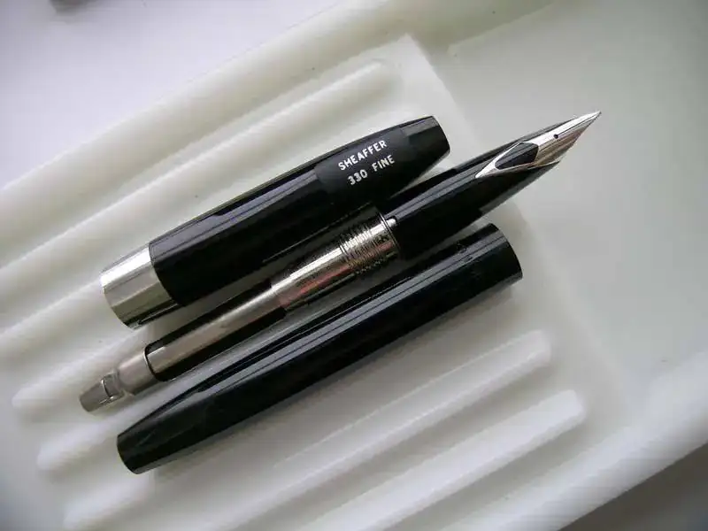

Pues yo acabo de adquirir esta pluma (la 550 Imperial) de Teri, y no me viene con ese convertidor, sino con uno aerométrico.
¿Usaron varios?
Escriba, el que le corresponde por edad es el aerométrico, pero el actaul va igual de bien y se vene el nivel de tinta. ( El que más fácil se a de conseguir). Preciosa, muy bonita pluma.

Como he dicho, a mí el convertidor que me viene en la 550 no es ese, sino uno aerométrico. ¿Sabéis si Sheaffer puso distintos convertidores? ¿Se podría deducir el año exacto de producción por este hecho?
