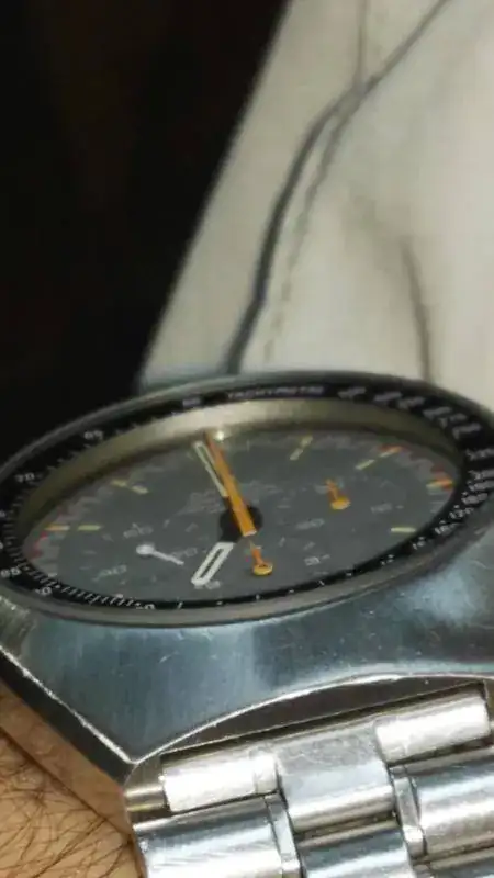

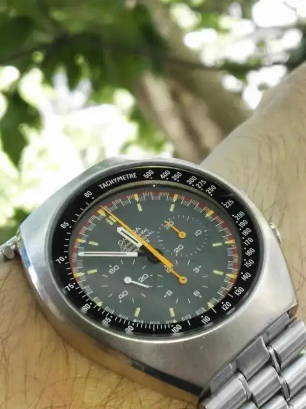

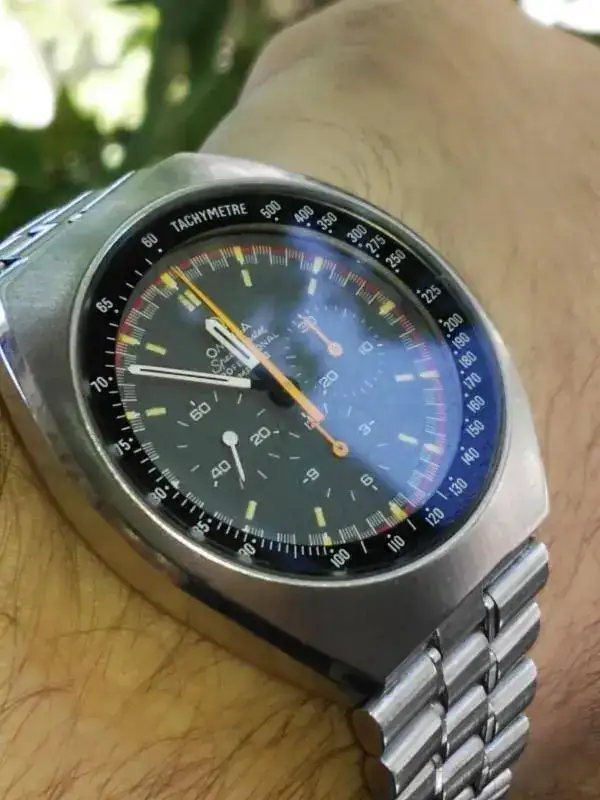

El principal problema que tenia eran sus agujas, la aguja naranja trotadora del cronógrafo etaba partida y caída, cada tanto rozaba a la minutera. Para resolver esto un “genio” doblo la aguja del minutero para abajo… esto, obviamente, empero el problema ya que cada tanto se trababan(ver foto), hubo que retirar cuidadosamente todas las agujas enderezarlar y pegar la trotadora cuidadosamente.

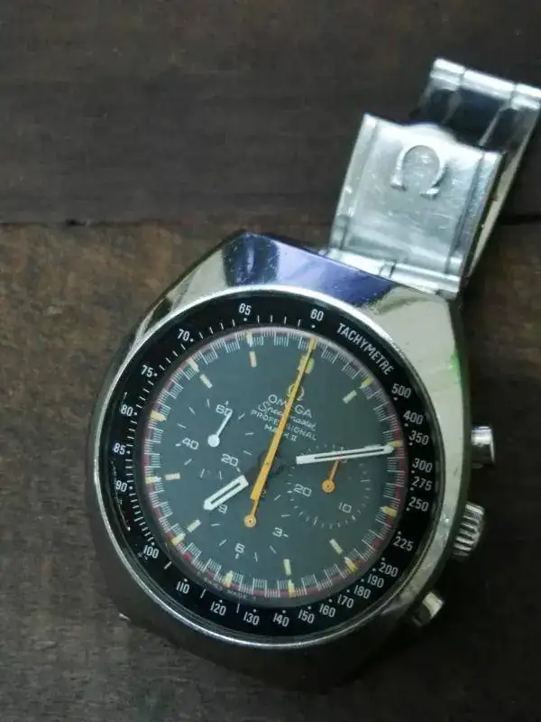

Estéticamente el reloj lo compre con un pulido espejo de la caja, muy suave que permitía ver el soleil, debajo pero pulido espejo al fin y en mi opinión es muy importante que la caja se vea “mate” es decir sin brillo. El broche del armis con sus típicos arañazos que también se corrigió un poco.

Aqui se puede ver el problema de las agujas, la trotadora completamente caida y la minutera doblada
minutera doblada por un bobo que no sabia como resolverlo en la forma correcta

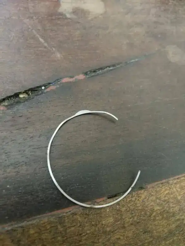

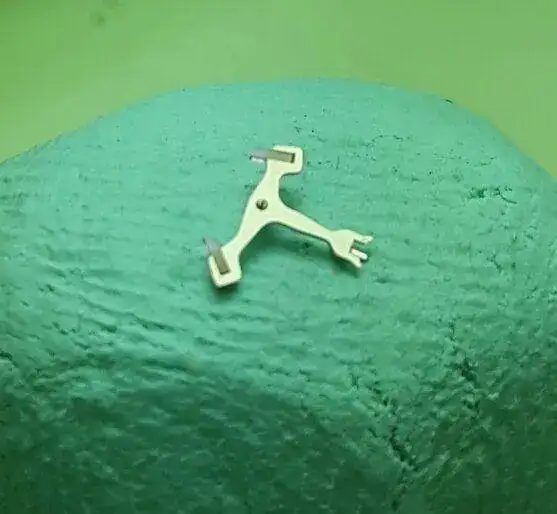

el fleje de sujecion estaba suelto y realmente yo no sabia que era
aca podemos ver el pulido espejo de la caja frontal

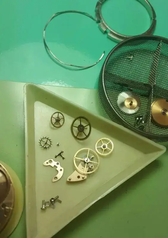

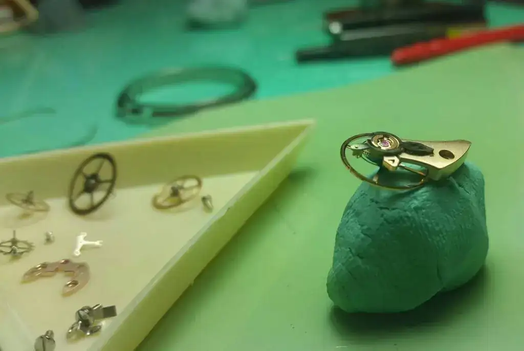

Primero los mimos que no se ven a menos que el relojero sea un amigo

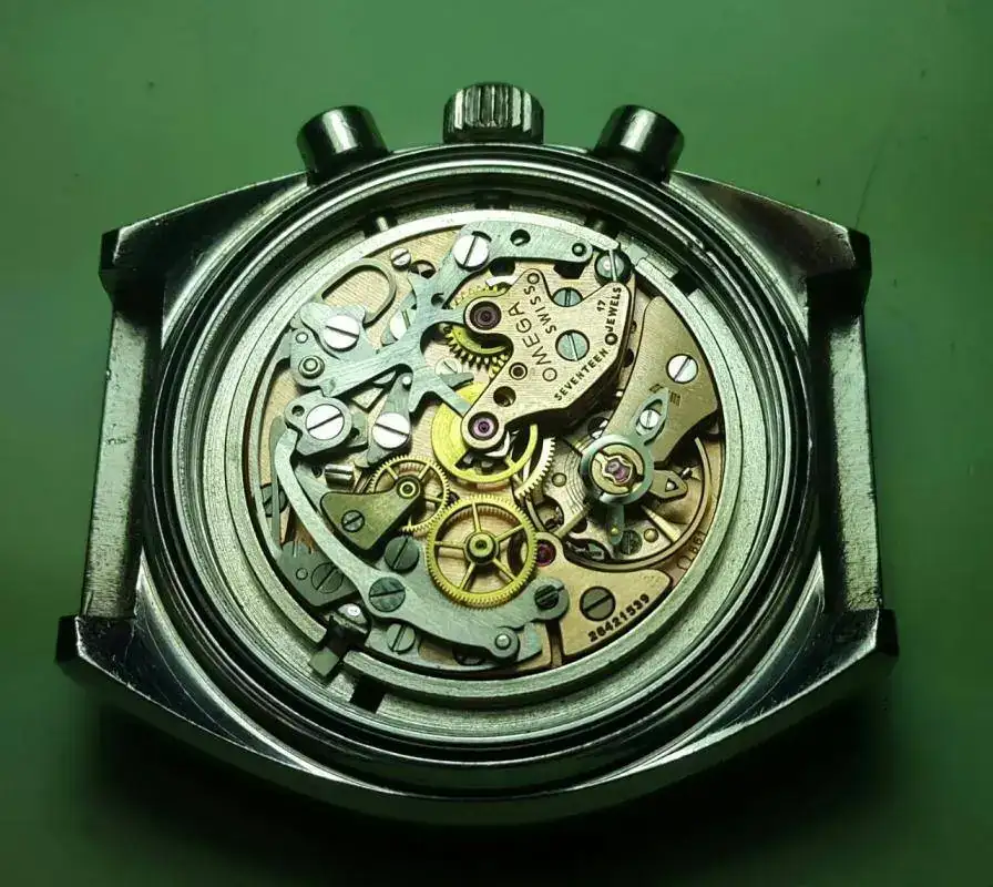

en el despiece se hizo evidente el excelente estado del calibre, no se encontro desgaste en ninguna pieza, si bastante polvo y ausencia de aceites lubricantes.

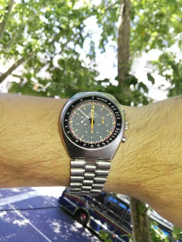

Solucion del principal problema enderezar agujas y reparacion de trotadora, quedo PERFECTO
Ya limpio, brillante, aceitado, con el burlete de goma para sellar atapa y ya reparado!! :Cheers:
revision final
Ahora si lo estetico
Veran que el pulido tiene sus mañas pero estoy muy conforme con el resultado, como dije antes lo mas importante es que no este con brillo.

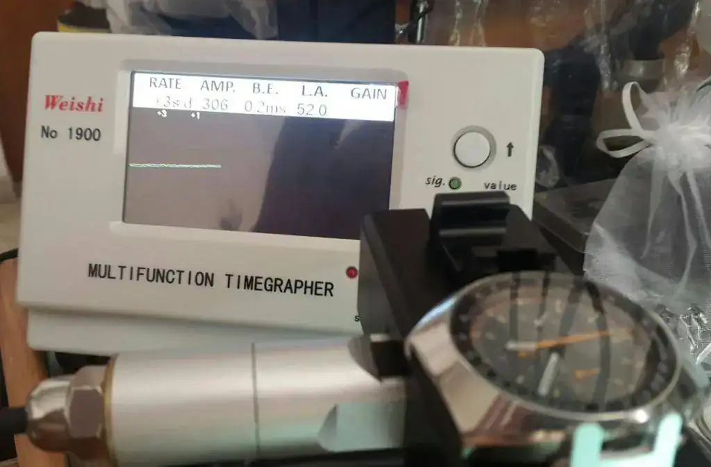

Un dato para el colega Fabían:
En el vibro,
el calibre 861 debería medirse con 50º en al ángulo de alzada,
el cronocomparador trae por defecto 52º,
pero al no cambiarlo, da un exceso de lectura en la amplitud.

Olvide comentar que lo llevo hace una semana y estoy a 9 segundos menos por dia. Realmente no soy muy fanatico de la exactitud solo miro la hora minuto mas minuto menos, pero me parece que para este calibre es una buena afinacion.
Lo de las posiciones no era a lo que me refería,
en realidad, era un comentario para el relojero,
un cambio en el cronocomparador que muestra la marcha.
En la pantalla se ve un "52" , debajo de L.A. (Lift Angle)
y debería cambiarse, para este calibre, a 50º.
La amplitud real andaría por 292º o algo así,
de todas maneras un rendimiento impecable
y una marcha muy, muy buena.
Es el resultado de la pericia del técnico,
aparte de haber podido hallar un movimiento sin tanto desgaste.
Genial le paso la data a Fabian, siempre es bueno aprender algo nuevo. Muchas gracias
