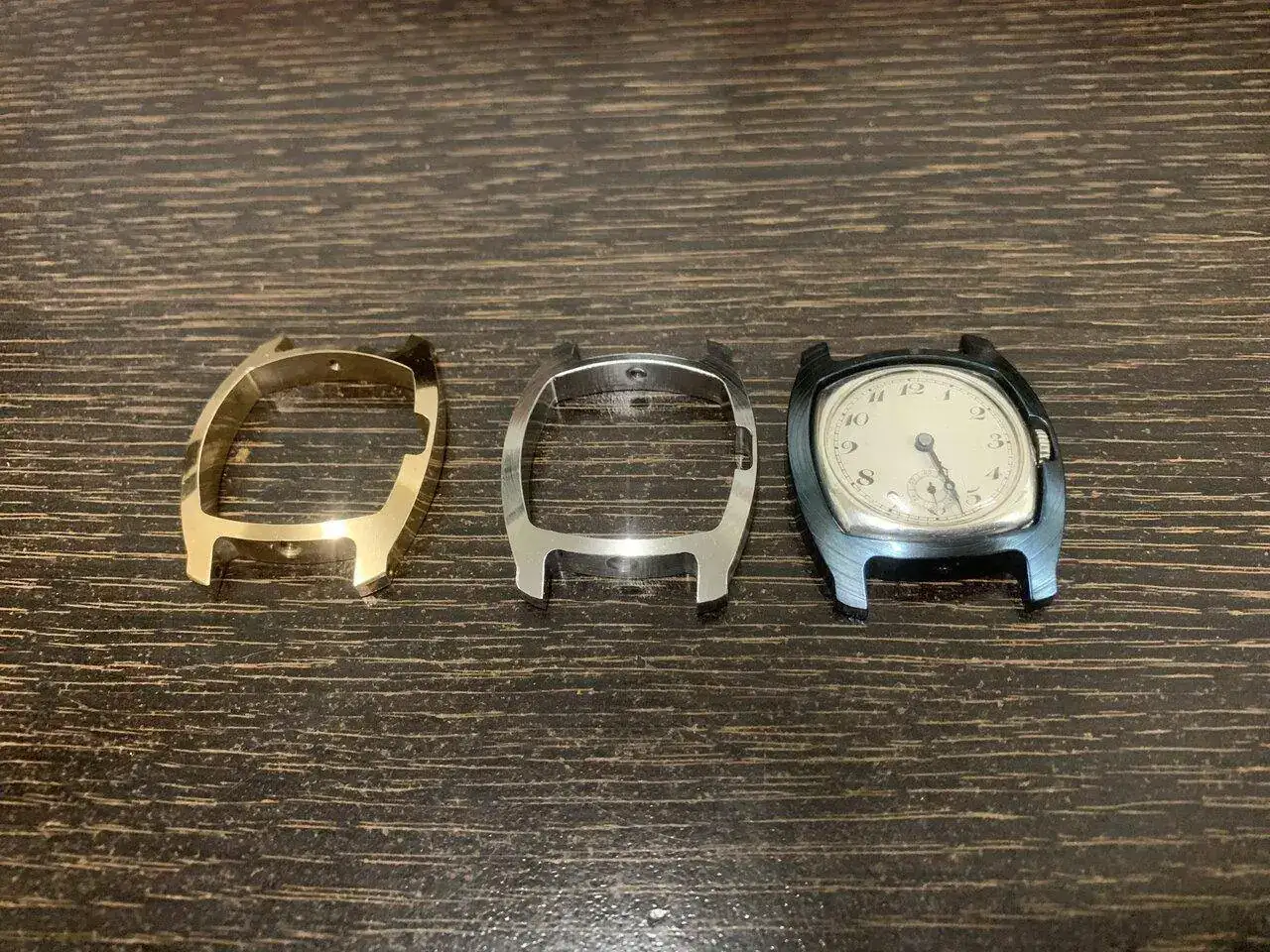

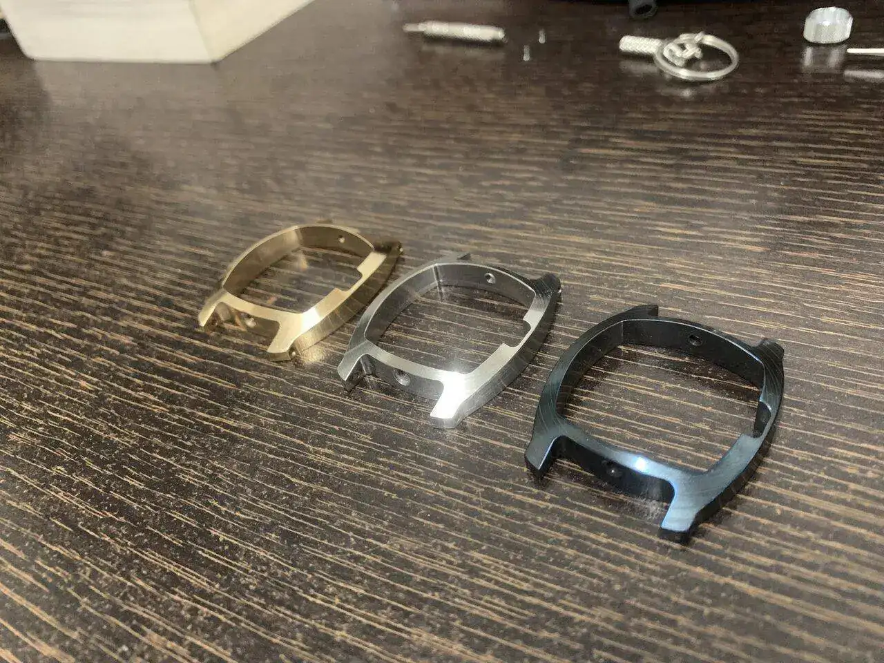

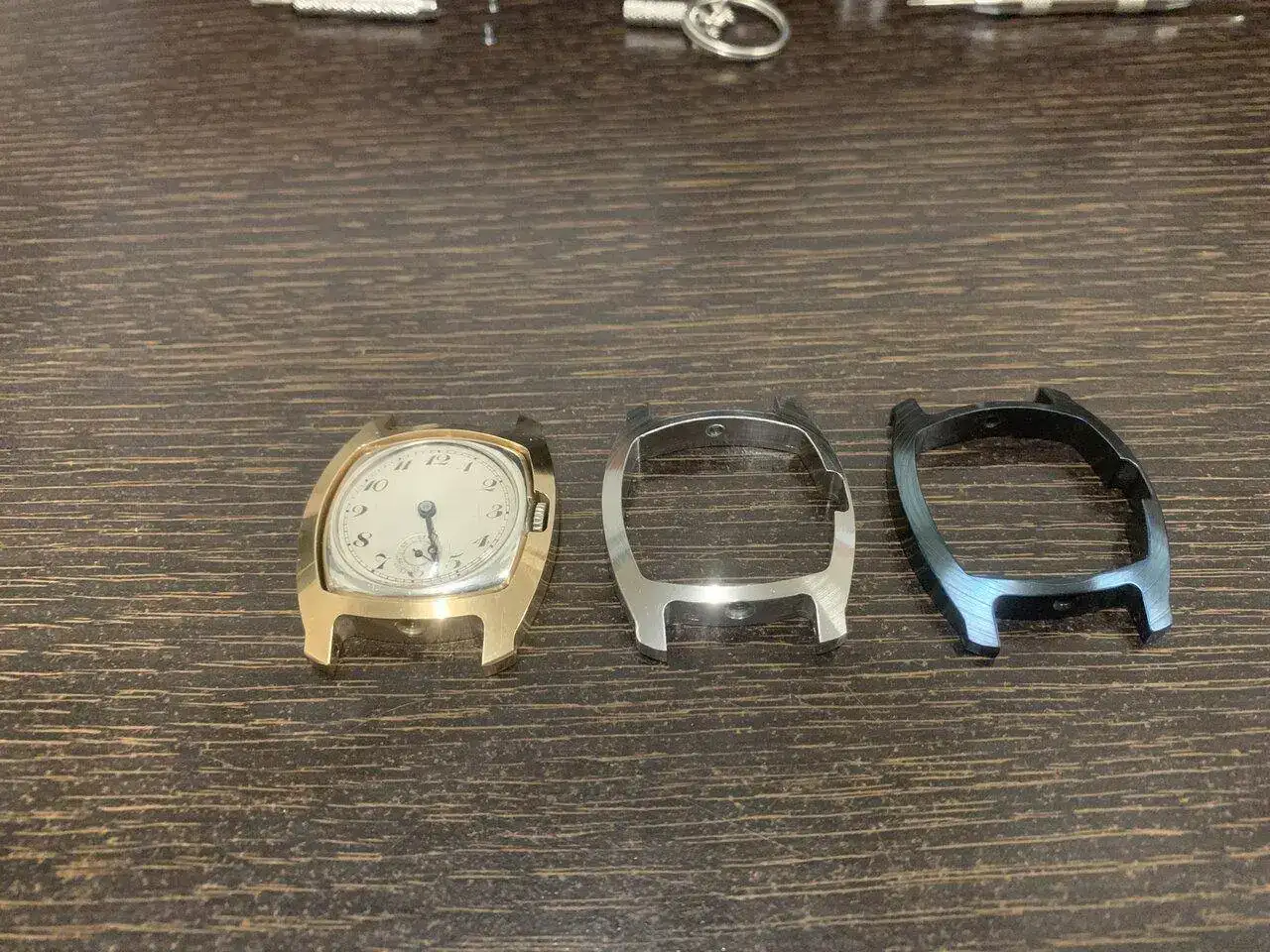

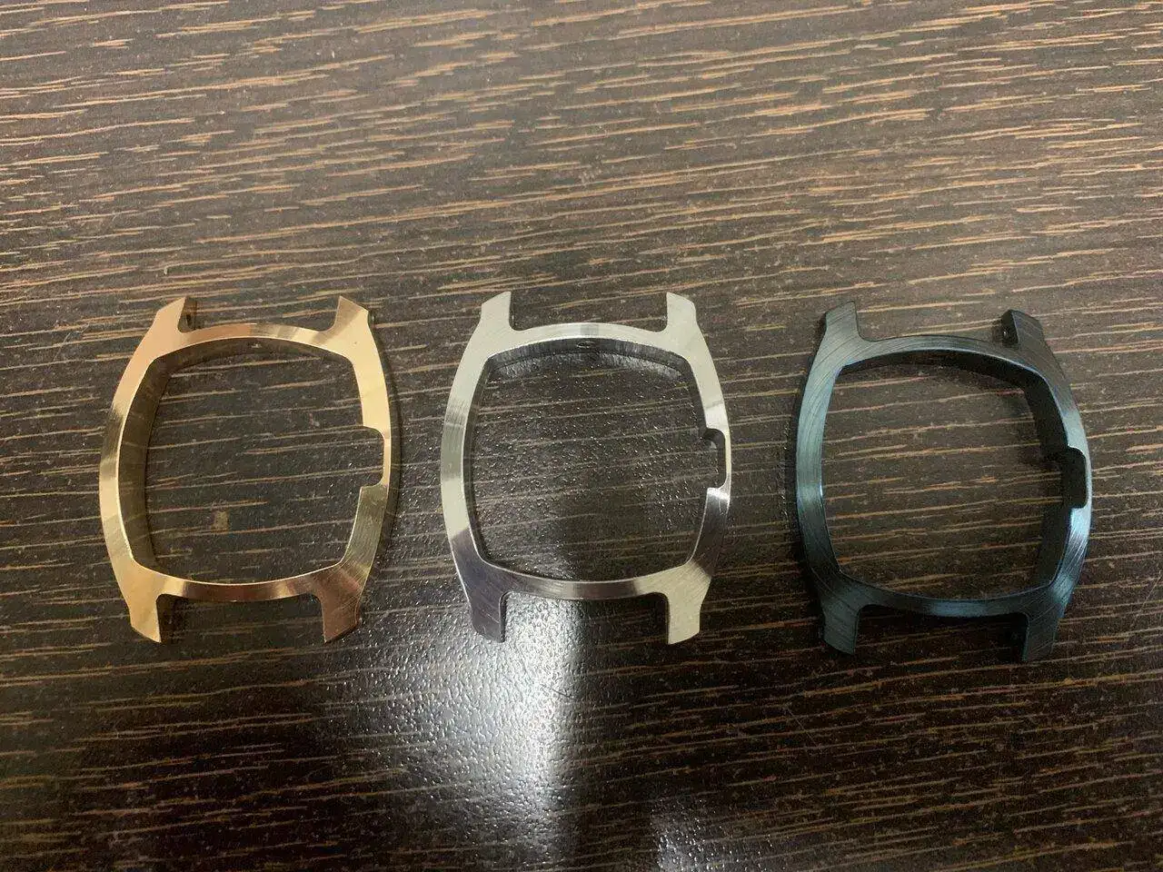

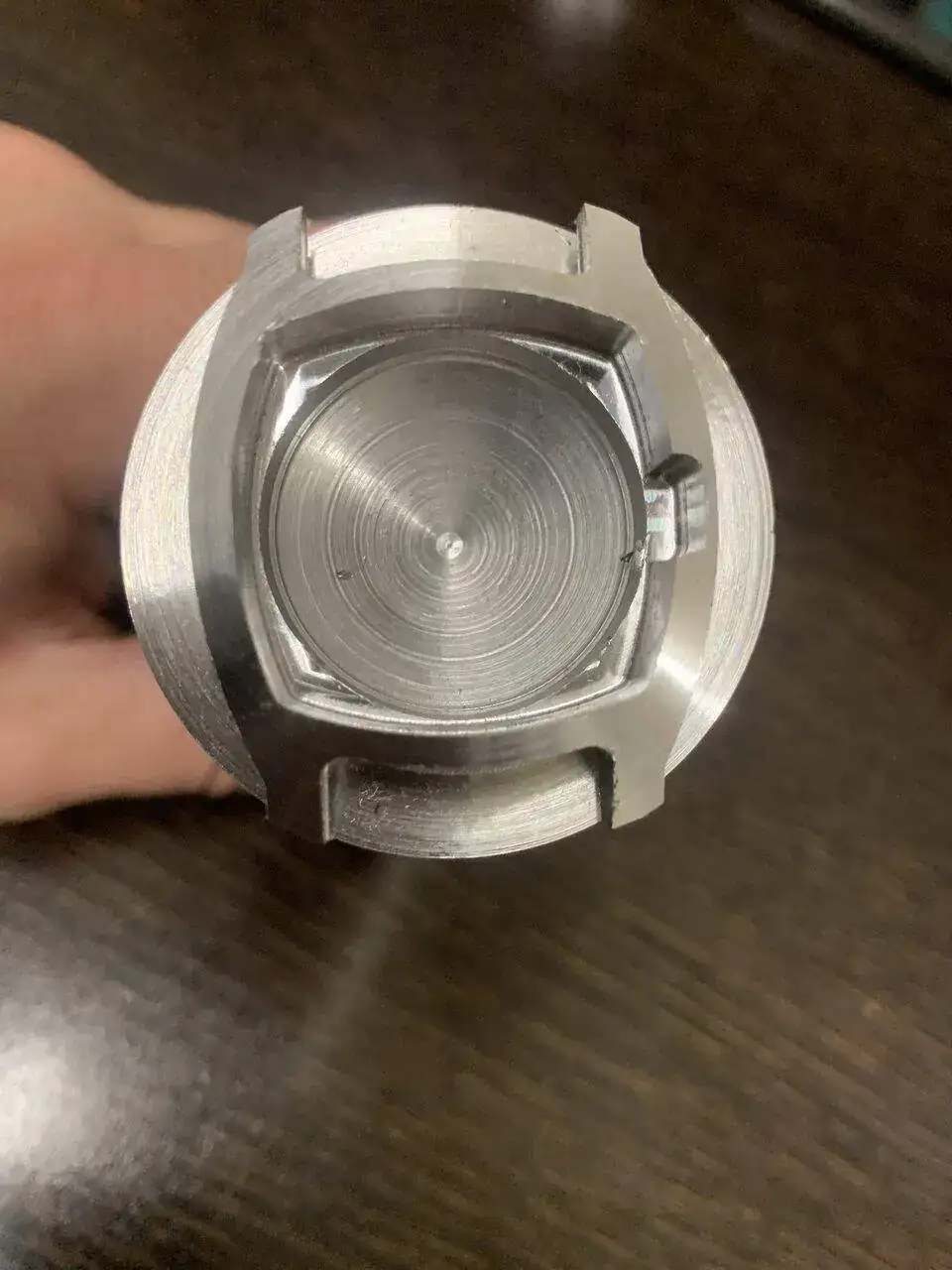

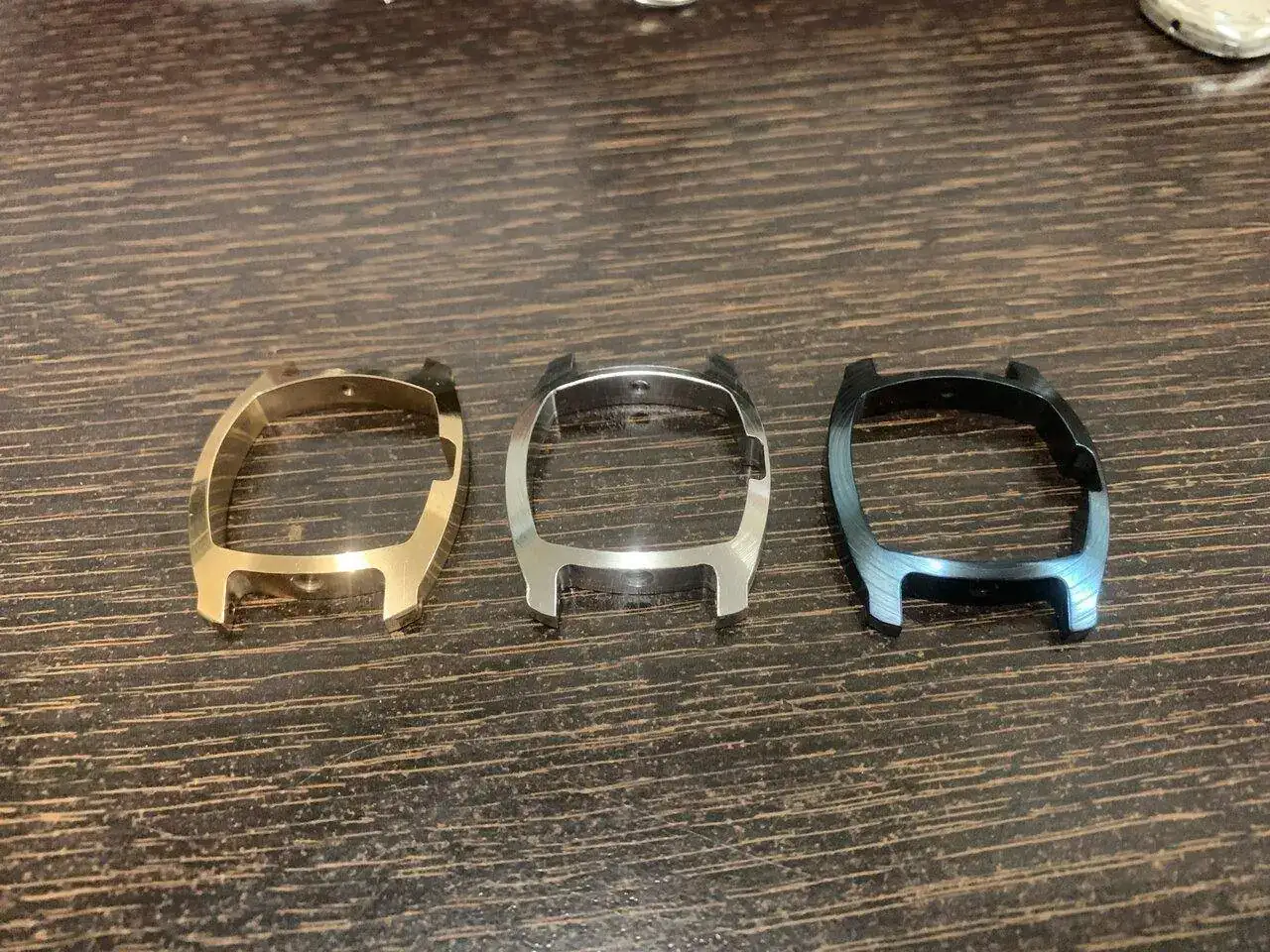

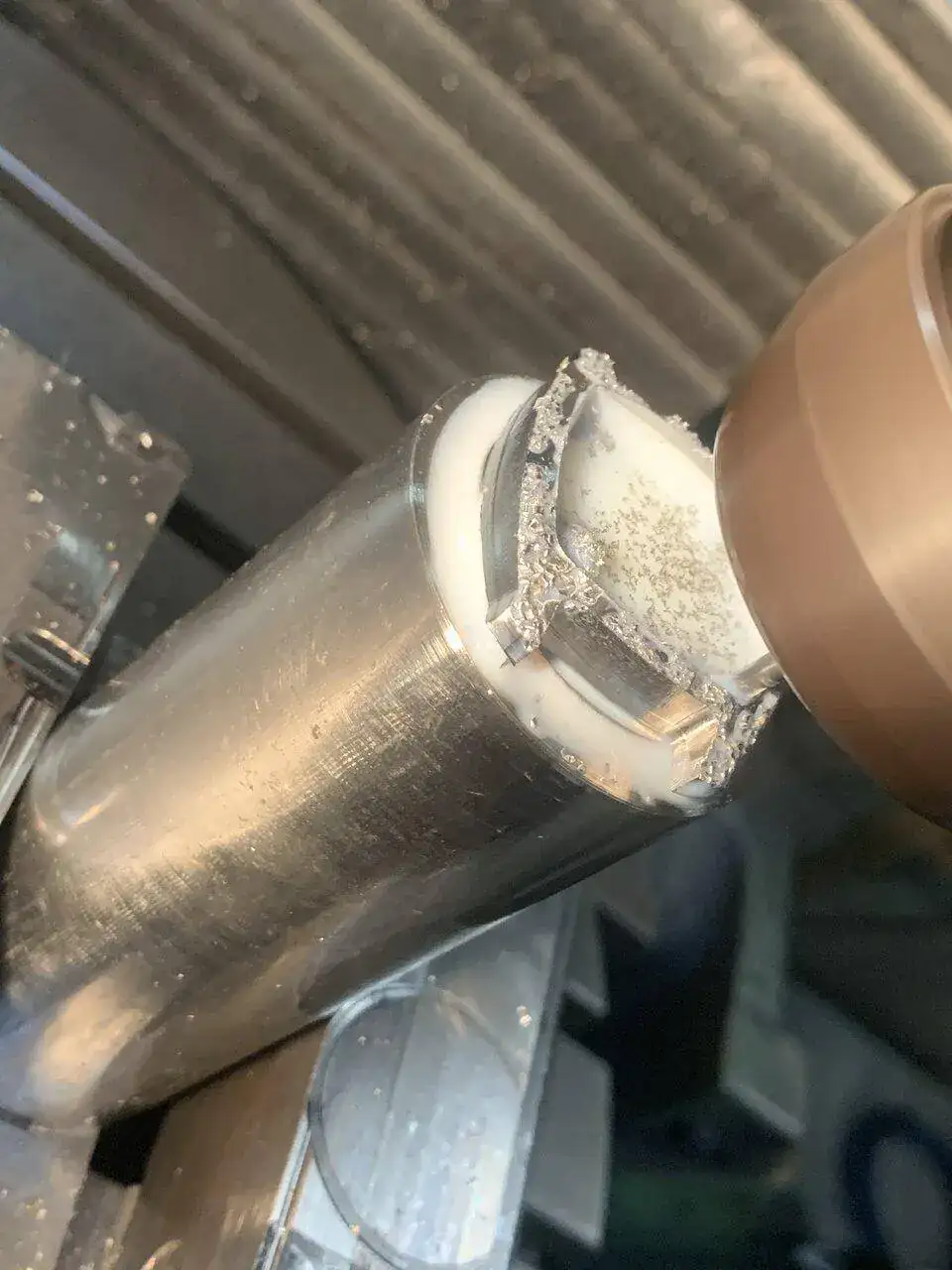

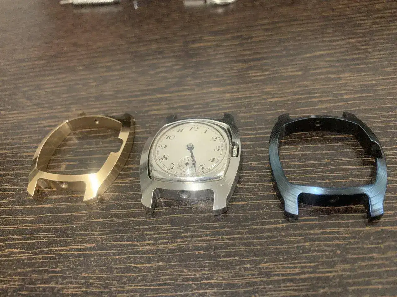

Buenas tardes,
sin intención de hacerme demasiado pesado, hoy os presento la última caja de la serie (hasta que encuentre un nuevo material😂), en este caso, es de inoxidable. Os dejo menos fotos del proceso, y más de las tres cajas y las posibles combinaciones con distintas correas. Saludos y espero que os guste!!

Qué chula la azul. Excelente trabajo!
Reacciones: Xavivintage
Yo soy un soso. A esa esfera, de vestir y blanca,le vá del 20 la de acero solo.
Excelente, la combinación azul acero, me gusta mucho.

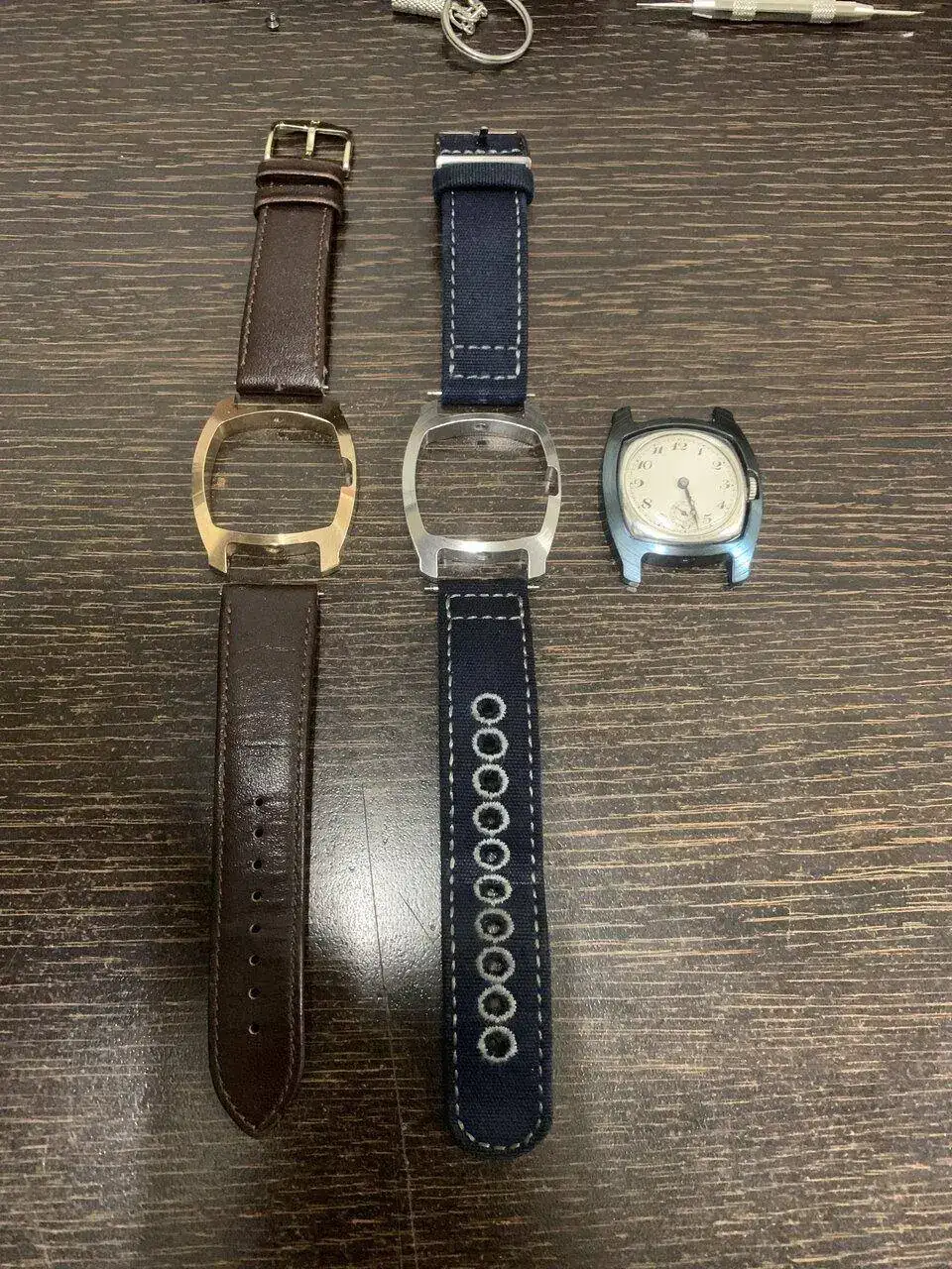

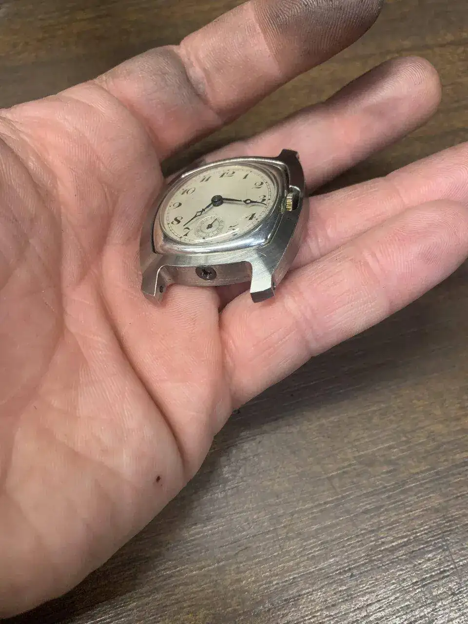

Me parece una genialidad salvo el detalle del tornillo. No se podría solucionar de manera algo más discreta? Como por ejemplo poniendo un pasador para correas que una la caja externa con la interna y se pudiera retirar con ayuda de la típica herramienta para correas.

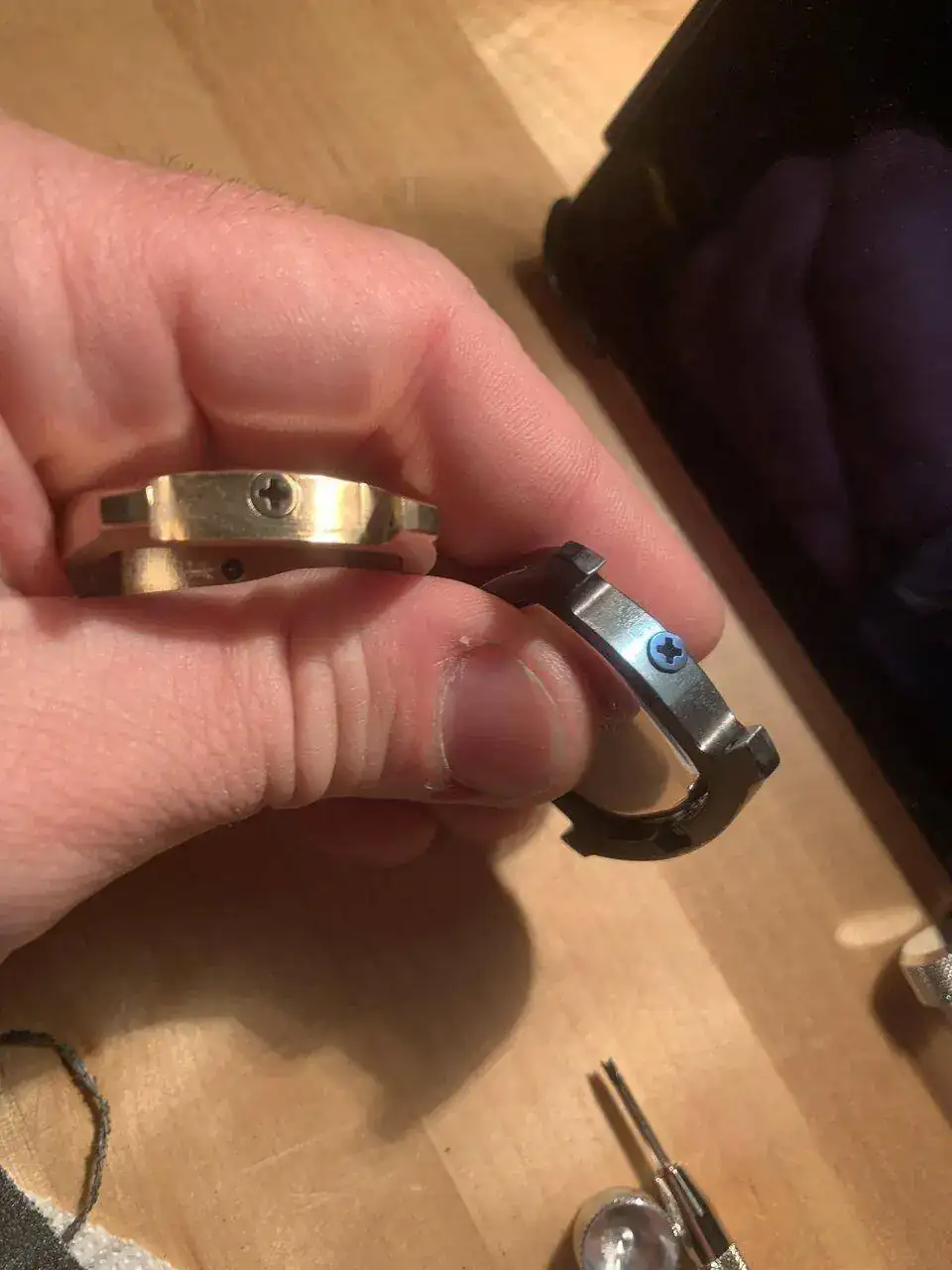

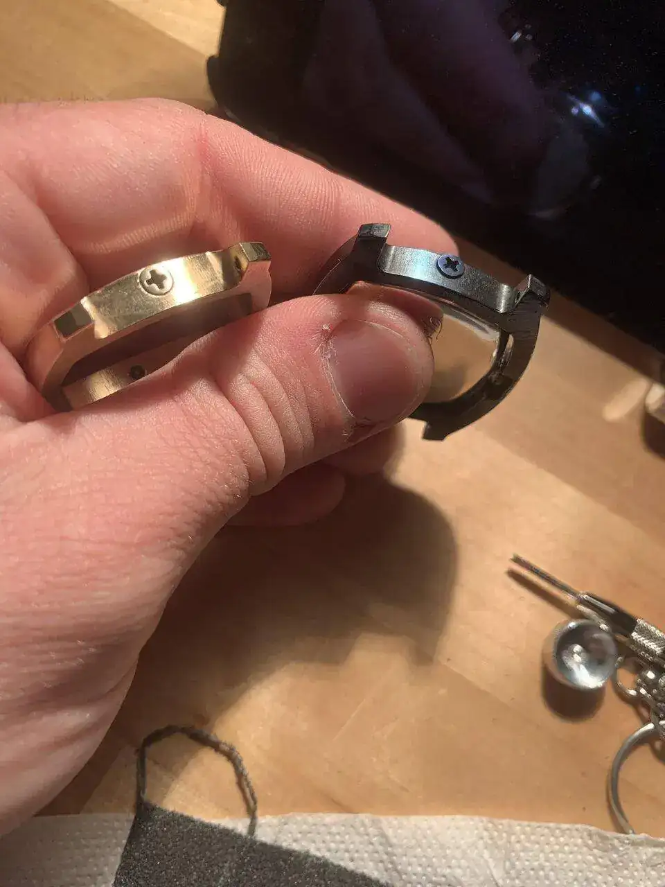

Muchas gracias!! Bueno, quizás en las fotos se ve muy grande, pero es un metrico 2’5 que queda integrado en la caja perfectamente, por otro lado, la correa casi lo tapa por completo. De hecho, en la caja azul son azules y en la dorada son dorados, ambos al fuego. Piensa que no atraviesa la caja, solo la agarra unos pocos milimetros, con lo que el pasador no podría colocarse. Te dejo una foto más, saludos!

Muchas gracias!! Bueno, quizás en las fotos se ve muy grande, pero es un metrico 2’5 que queda integrado en la caja perfectamente, por otro lado, la correa casi lo tapa por completo. De hecho, en la caja azul son azules y en la dorada son dorados, ambos al fuego. Piensa que no atraviesa la caja, solo la agarra unos pocos milimetros, con lo que el pasador no podría colocarse. Te dejo una foto más, saludos!Ver el archivos adjunto 2625204Ver el archivos adjunto 2625205
No quería sonar demasiado crítico. Me parecen una auténtica genialidad :Cheers:
