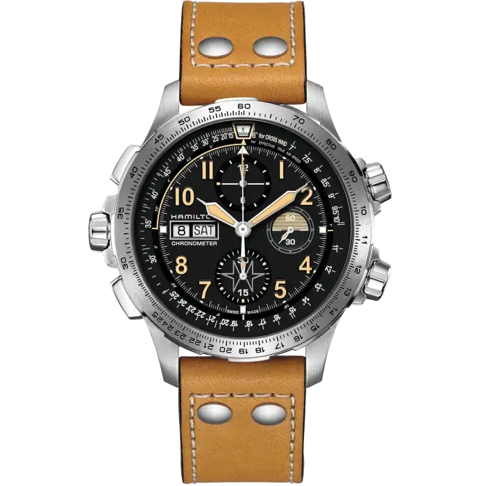

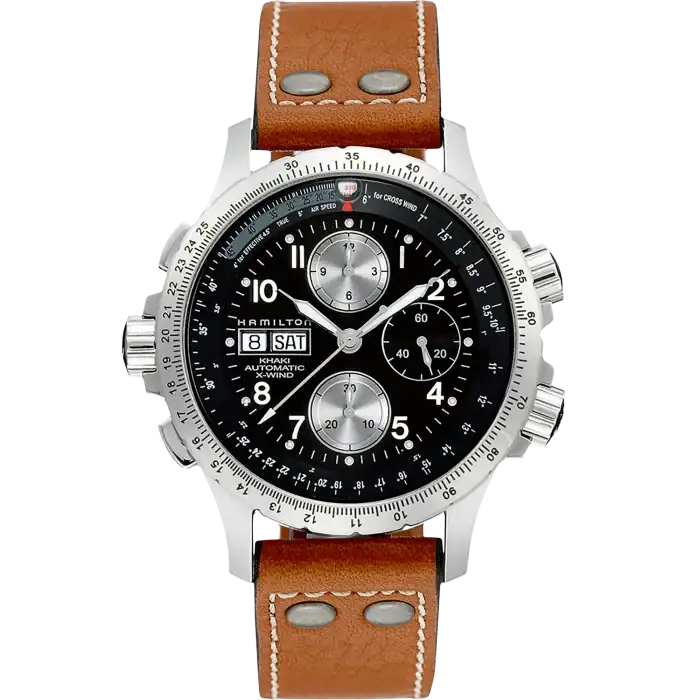

pregunto si seria posible montar el cristal que monta el limited que segun parece tiene un AR aplicado en ambas caras de nivelazo .. en el clasico...
x wind clasico :
x wind limited edition :
en la web de hamilton , pone que el clasico es de 44mm , mientras que el limited es de 45 mm .. alguien tiene ambos para comparar medidas ? la idea seria la de pedir el cristal del limited y ponerlo en el clasico :ok:: .. una muy buena opcion y actualizacion del clasico que ganaria muchisimo .. ademas con la ventaja de no tener que enviar el reloj a otros paises para tratar el cristal , seria desmontar uno y montar otro :ok::
Yo tengo el limited. Esta noche lo mido en casa y te digo el diámetro del cristal. También tengo el Day Date en PVD negro que también tiene un AR decente, aunque peor que el limited, y lo llevo puesto ahora mismo. Mide 38 mm y la caja es de 45 igual que el limited.

El diametro que obtengo con el clasico, tomando medidas entre las 9 y 3 h es de : 37,90mm tocando las puntas del pie de rey justo al borde del cristal .

Después de comprobarlo anoche, te puedo decir sin usar calibre para medir porque no dispongo de él, que el tanto el cristal del Limited como el del Day Date son de aproximadamente 38mm, quizá un poco menos, podrían ser los 37,9mm que dices.
No obstante, no creo que un el servicio tecnico de Hamilton te lo hagan, pero puedes pedir el cristal y que te lo monte un relojero.
muchas gracias por las medidas, tal y como me temia , el cristal debe ser el mismo .. deben aprovechar el cristal del wind anterior ( que seguramente tienen en stock cantidades importantes para recambios en caso de rotura etc ) y a este le hacen doble tratamiento AR .. pedire presuesto en relojeria solo del cristal para ver si es rentable ... y sabiendo esto y en el caso de que por accidente el x-wind anterior al limited sufriera rotura de cristal , directo a por la compra del cristal del limited...
pues no , no se trata del mismo cristal aun teniendo el mismo diametro, el cristal del limited es mas gordo que el del x-wind clasico , ya que segun parece la profundidad de esfera es diferente... preguntado a hamilton directamente.
