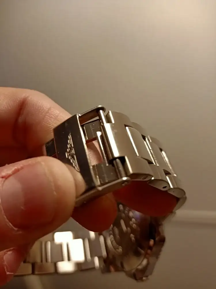

Hola a todos. Seguro que alguien por aquí puede decirme algo.
Quería saber si hay alguna manera de quitar el último eslabón. El que se une al cierre de mariposa del armis, que está enganchado a su vez a la hebilla de seguridad. Pongo foto
Gracias de antemano!!

Si no lleva ningún tipo de tornillo, es un pasador remachado, para quitarlo tendrás que cortarlo, venden pasadores iguales, son cerrados por un lado y por el otro lleva un agujero por donde entra un pequeño remache que luego con un par de golpes queda sujeto, yo los pongo y los golpeó con el martillo pequeño con la parte de teflón para no dejar marca.
Parece difícil pero no lo es, es cuestión de práctica.

Gracias por la respuesta!!
Se de los pasadores que hablas, creo, el problema para mí sería cortar el remache. Como se hace eso sin dañar la hebilla de seguridad del cierre?
Enviado desde mi CPH2021 mediante Tapatalk
Con un alicate de corte o con una Dremmel...
Siempre protegiendo los alrededores con cinta primero de carrocero ( papel). Y luego cinta aislante.

Muchas gracias!!!
