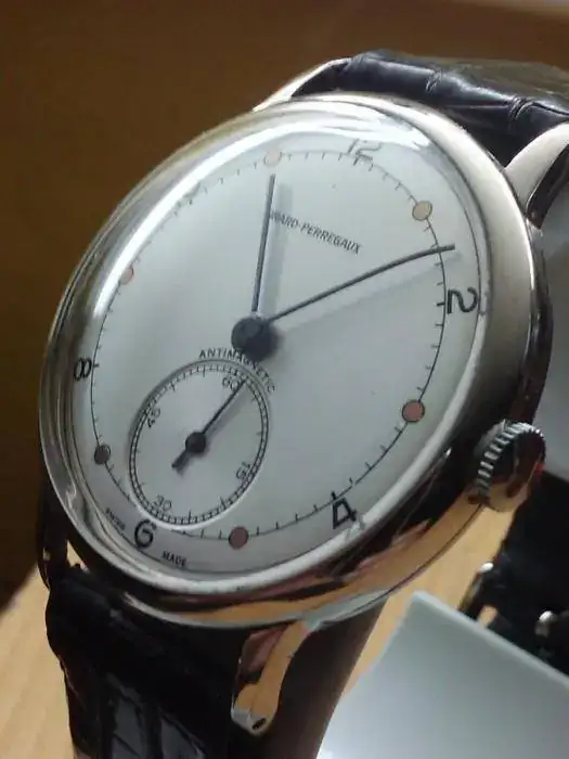

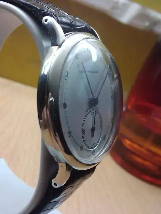

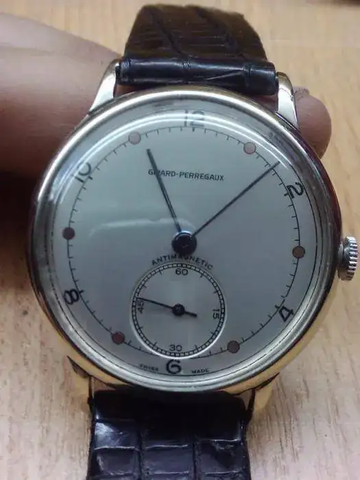

hola HECTOR, yo eh restaurado varios omega en su mayoría 265 266, sinceramente es la primera vez que veo un omega de plaque con tapa de acero(tampoco eh visto muchos dado que solo tengo 21 años), pero los que eh restaurado era o todo de acero,de oro,o todo de plaque incluida su tapa, de todos modos se ve claramente la forma típica de las cajas que hacia omega en esos años,el movimiento muestra un excelente estado, tiene una linda esfera con números sobre relieve, al tema de la caja yo te recomendaría una lija fina,pulido fino y luego baño de oro(que no sera tan duradero como el original el baño pero servirá de todas formas)
para restaurar una caja de plaque en ese estado lo que y hago ante todo es , pasarla por una lija fina con un torno de mano teniendo la pieza en una morza para poder darle la forma y que la caja no te quede con todas lineas curvas , luego de sacarle el plaque con la lija va a quedar de un color amarillo depende el material de la caja , luego una pulida para sacarle las rayas de la lija , y yo les hago un baño electrolítico de nickel, o dorado depende el tono que se requiera. y te queda una caja como nueva para rato, subiré algunas fotos para que te hagas una idea, saludos
esta es un reloj girard perregaux de calibre 27 al cual yo le restaure la caja , su caja llego a mis manos en peor estado que la suya, aun mas picada y hasta con un agujero de costado el cual reyene con soldadura, pero valio la pena, no quedo perfecta pero se ve muy bien,
