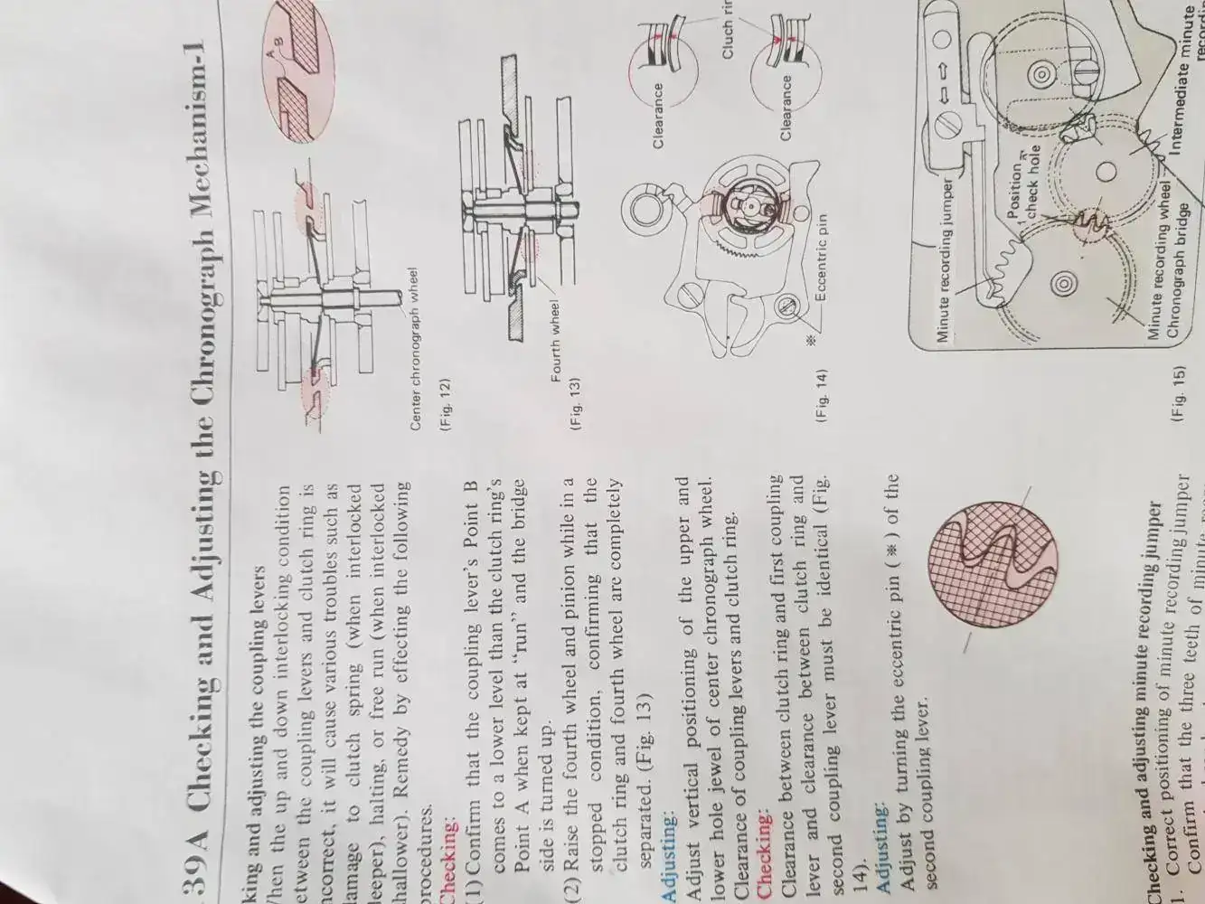

Seguramente será un ajuste de las levas de acople del embrague.
En este caso la foto es del manual del 6139, pero las piezas son idénticas

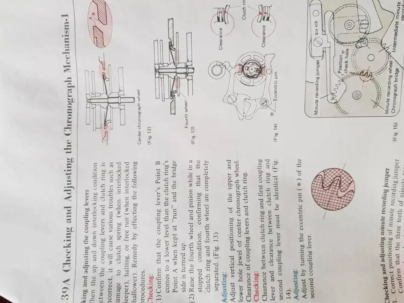

en este caso la foto es del manual del 6139, pero las piezas son idénticas

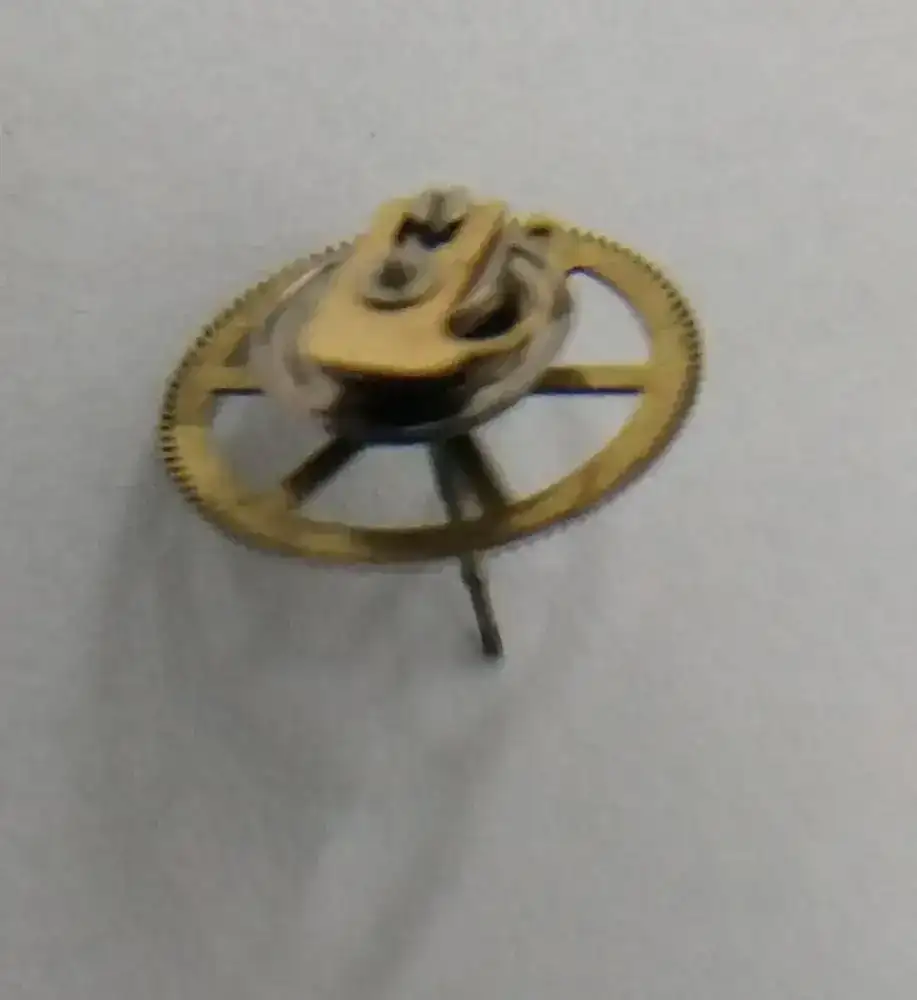

El embrague está dañado. El problema es que, o no hay repuestos o son muy caros, así que seguramente cuando le hicieron el servicio al reloj esa parte la tocaron lo justo. Eso me pasó con un 6139. Tras hacerle servicio el reloj estuvo funcionando perfectamente durante un tiempo hasta que se paró. Si ponias el crono en marcha el reloj funcionaba, pero al pararlo el reloj también se paraba. Desde que le cambié la rueda ya no ha dado problemas, y no hizo falta hacerle un servicio nuevo.
