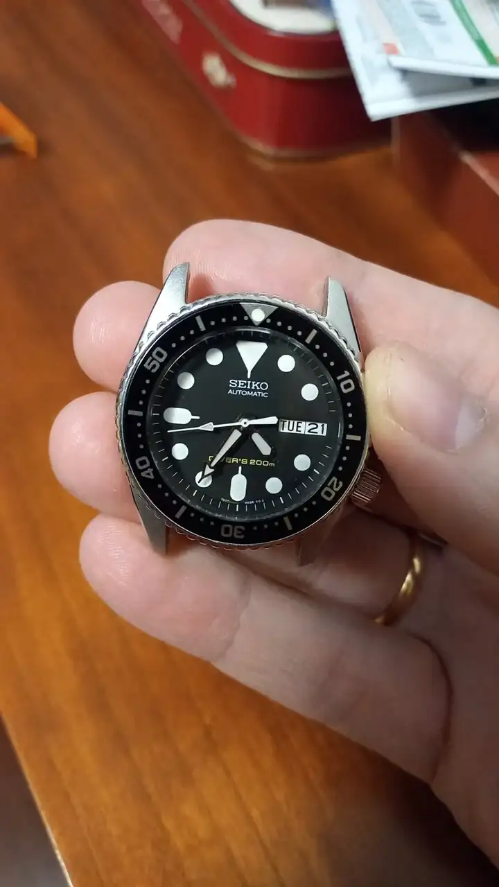

Buenas a todos,
Acabo de comprar un seiko que no va (óxido) y es el skx013-0030 (7s26b) y quisiera saber si es posible una "actualización" al movimiento NH35 o similares o merece la pena seguir con el mismo movimiento.

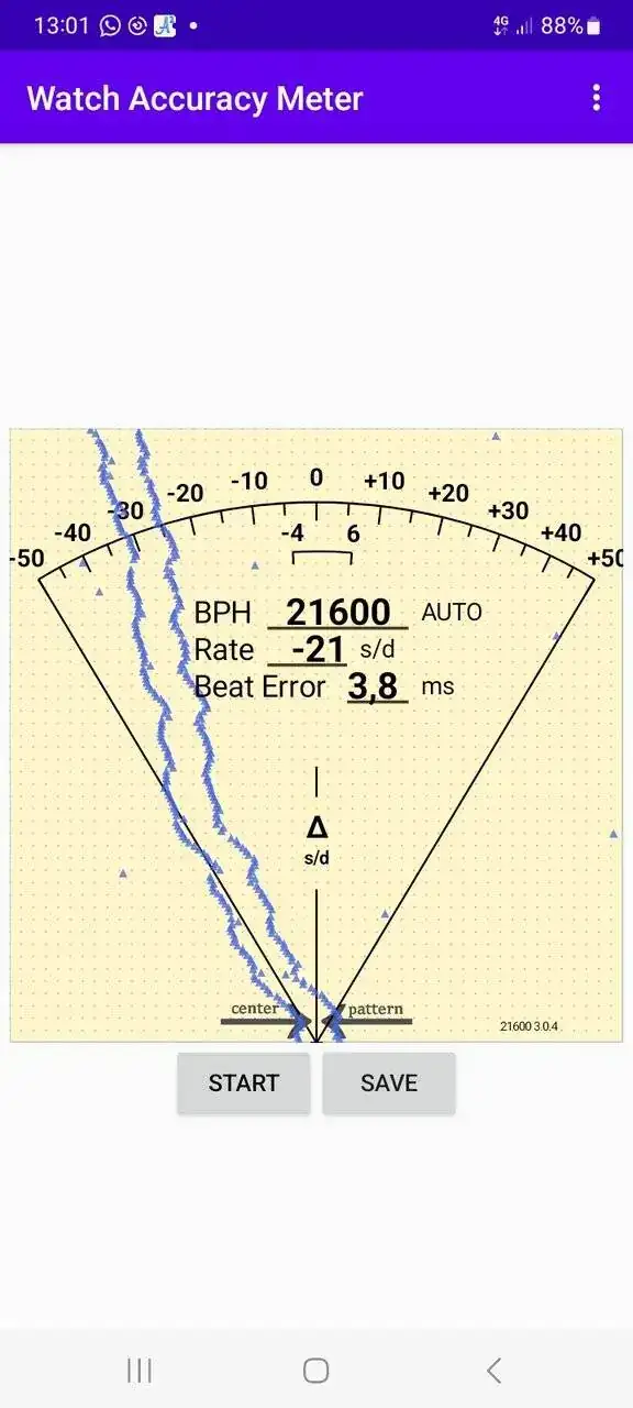

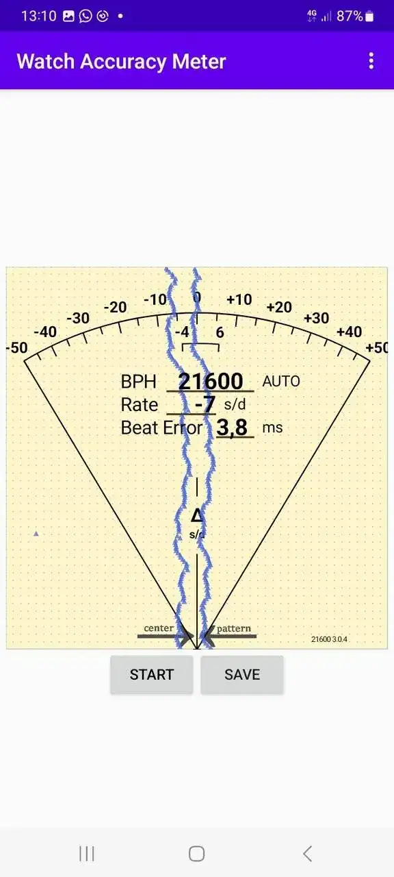

Buenas de nuevo,
Tras una limpieza por ultrasonido, la sustitución de las piezas oxidadas por otras y el engrase correspondiente, lo he revivido. Pero no consigo "afinarlo"... por más que toco en la raqueta del volante no consigo que mantenga una gráfica medianamente estable y las hace como ésta que os he colgado (y ni tan mal, otras gráficas que he ido haciendo a lo largo de la mañana se han parecido más al baile de la cobra al son de la flauta del hindú que lo que sería esperado, ya sea en el adelanto o en el atraso).
Cuál es el problema?
Saludos,
V.V.

Segun veo en la grafica, puede ser el beat error.
Reacciones: Veritas Veritatis
Y eso se regula con la otra palabra de la raqueta, entiendo... Si es así, ya estuve moviendo y combinando con la otra y nada de nada, lo mejor que conseguí lo que habéis visto...

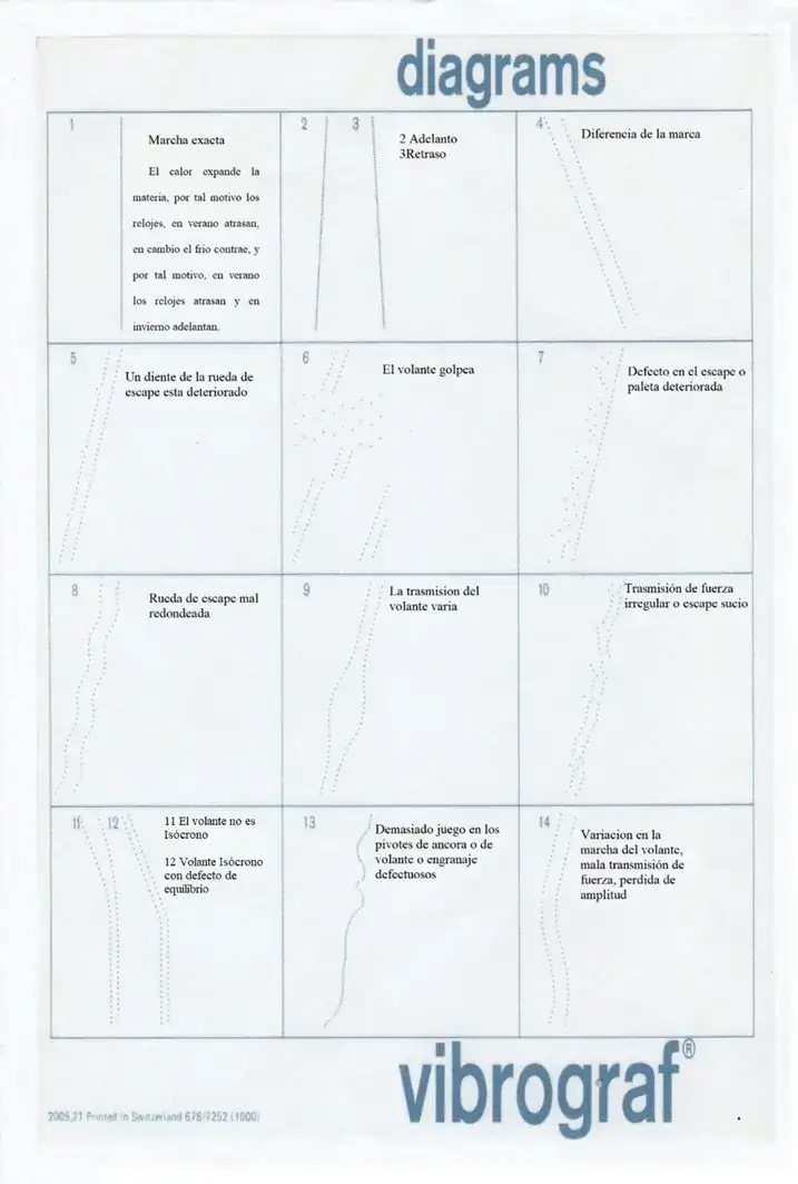

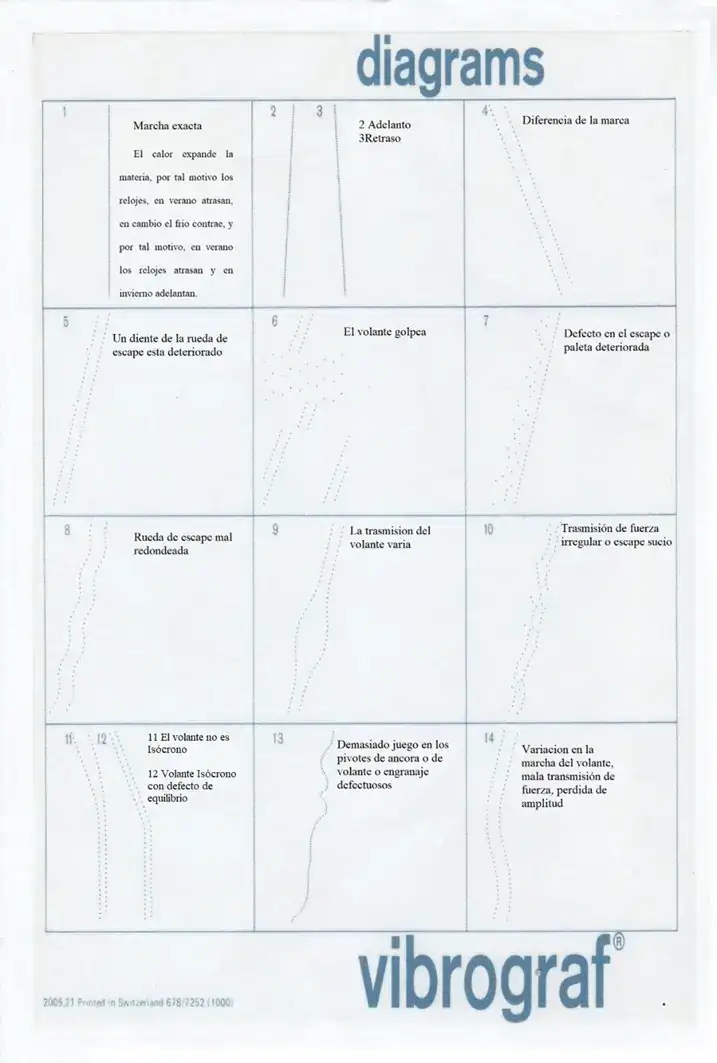

Apuntes de relojero 1967-2021. Galy & Cram​
Chuleta para identificar los gráficos.​
Apunte Nº 54.
Por qué los relojes en verano atrasan y en invierno adelantan.
Si tu reloj adelanta y no da para más añádele peso, aminorara la marcha.
Si tu reloj atrasa y no da para más, quítale peso, incrementara la marcha, y adelantara.
Gráficos de crono comparador Vibrograf B 200
Reacciones: pguirado, Marius Jacob, Monsignore y 1 persona más
Apunte Nº 54.
Ver el archivos adjunto 2753339
Brutal. Diagnosis sin enchufar a OBDs. Muchísimas gracias!!!
Un saludo,
V.V.
Buenas compañero.
Si el reloj, una vez limpio y aceitado, no te daba una gráfica recta en el cronocomparador, eso no tiene nada que ver con el beat error. Puedes tener relojes con beat error alto y planos, e incluso yendo relativamente bien en muñeca.
Lo que provocaba esa gráfica era otro problema. Habría que desmontar y revisar rodaje en busca de algún pivote roto o doblado, rubí roto, exceso de juego en algún eje etc etc. Todo eso se hace montando volante+ puente sólo y viendo cómo gira sólo en platina, y haciendo ídem con rodaje sólo+cubo, y viendo rubíes y pivotes con lupa potente o mejor microscopio.
Cuando montes volante nuevo, aprovechando para hacer estas comprobaciones.
Hay muchos vídeos en Youtube de servicios explicando esto.
Un saludo!

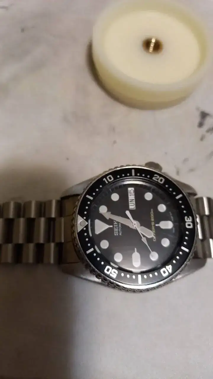

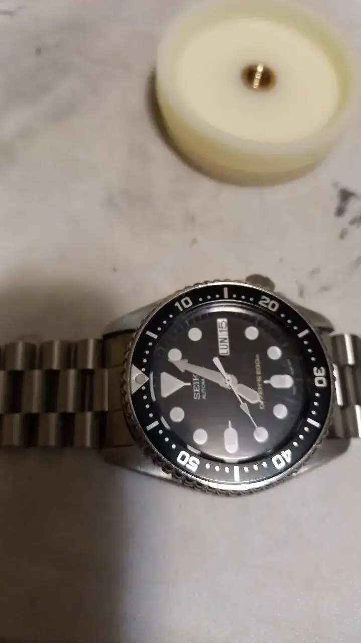

Buenas a todos,
Tras una limpieza a saco con ultrasonidos (480seg con agua templada con fairy, y posterior aclarado con mi desengrasante favorito, líquido de frenos), engrase de ejes y sustitución del volante, áncora y puente del áncora, he solucionado el problema. Ya va perfecto, y bien afinado.
Gracias nuevamente a todos por vuestros consejos, consejos que me han permitido darle la vida de nuevo a este espléndido skx013.
Saludos y feliz año!
V.V.

Buenas noches, lo del líquido de frenos se me ha pasado alguna vez por la cabeza, aunque no para el aclarado, ¿no deja ninguna película en las piezas?. Por cierto, ¿por qué cambiaste el áncora y su puente?
El limpiador de disco de frenos no deja residuo, salvo cuando está ya muy "usado" (inicislmente vacié en un tarro de cristal un chorro generoso de liquido de frenos donde aclaraba las piezas, pero me di cuenta que se iba "ensuciando" con los restos de los lubricantes, asi que uso 2 tarros, uno paracel lavaso inicial y el otro para el aclarado. El líquido defrenos es de rápido secado. Comprobado. Lo empecé a usar para limpiar la grasa acumulada en el muelle real ( lo deja reluciente) y luego lo trasladé al resto de piezas.
Posiblemente no sea un método muy ortodoxo, pero limpia.
Cambié el áncora porque debía tener algún tipo de defecto ( eje doblado, pala/s del ancora dobladas, joya mal...) que afectaba al funcionamiento de la rueda de escape generando la gráfica que viste antes. Cambié áncora y puente (por lo de ja joya) y a funcionar.

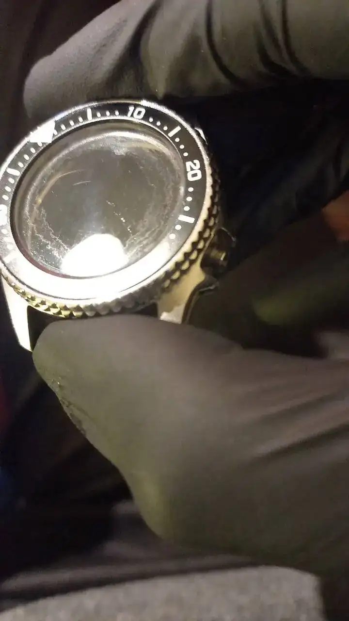

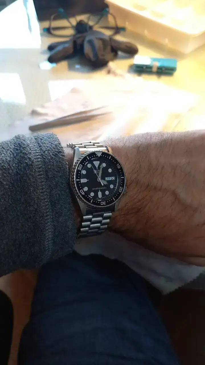

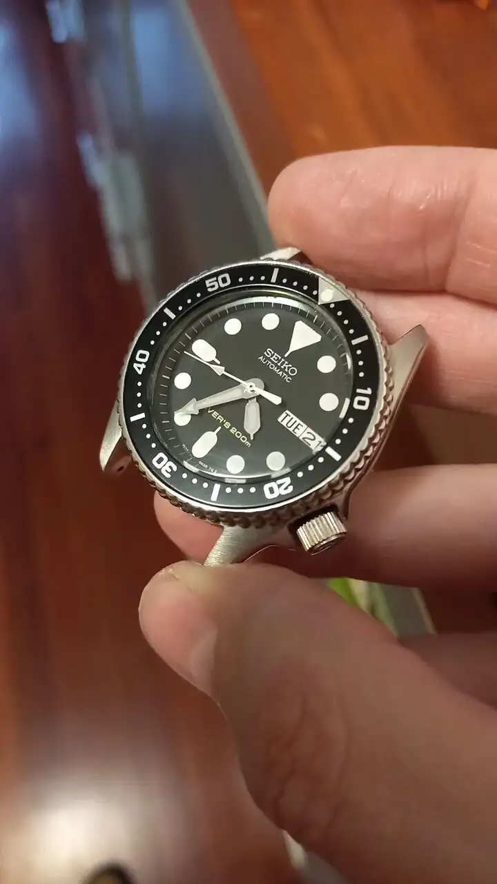

Pensaba que al comprar el skx013 iba al "quiero un skx07 pero no puedo/no llego y tengo que pillar el peque de la casa skx", pero por tamaño (37mm), me va genial al tamaño de mi muñeca. Estos días atrás me he dedicado a pulir el cristal por dentro ( lijas al agua de 1000, 1500, 2000 y 5000), tenía restos de cal o lo que fuere y lo he dejado prácticamente nuevo (ahora pondré unas fotos...)
Saludos y gracias por responder!
V.V.
Reacciones: Spitfire MK2 y Monsignore
V.V.

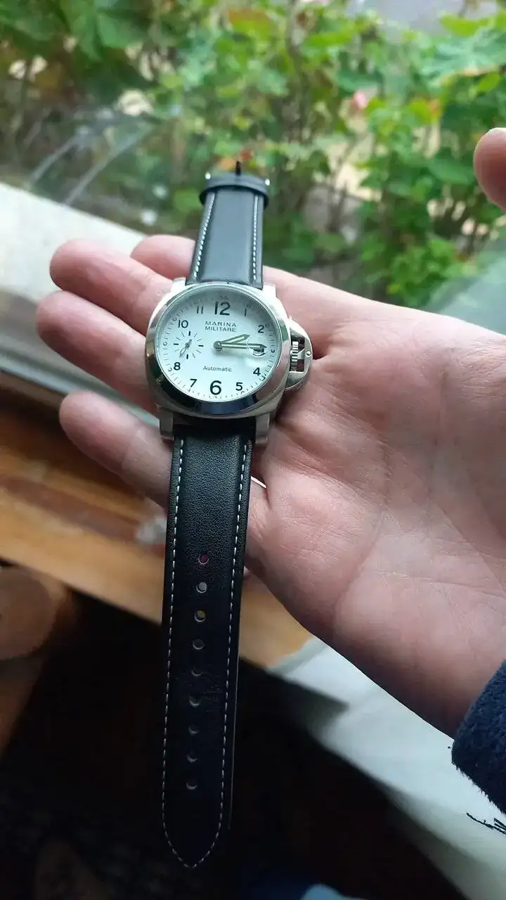

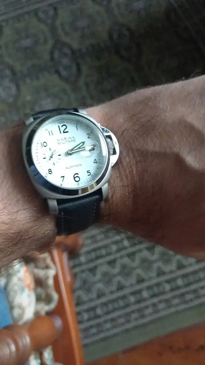

No hace mucho, recibí un presente de un grandísimo amigo y forero consistente en un Marina Militare (estilo Panerai) con avería, una vez que comprobó que me iba lo de trastear con los relojes además de llevarlos en la muñeca ( gracias, otra vez, Pere, por tu presente, fue una jornada muy agradable por el entretenimiento, y más tras revivirlo).
Tras limpieza y engrase, revivió y lo he usado en unas cuantas ocasiones y no me han desagradado los 40mm "gruesos".... Como todo, supongo que sea acostumbrarse... y en éllo estoy...
