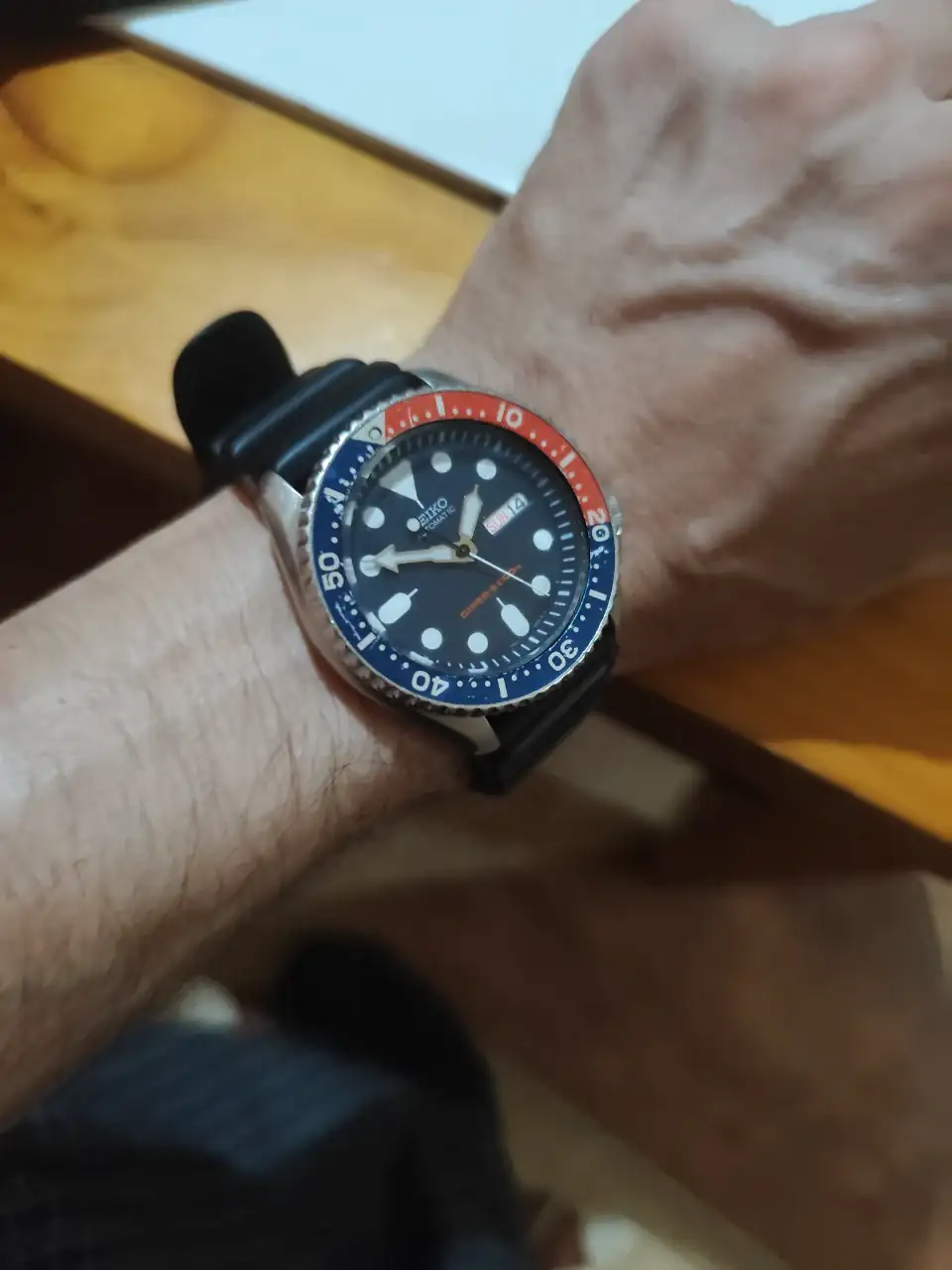

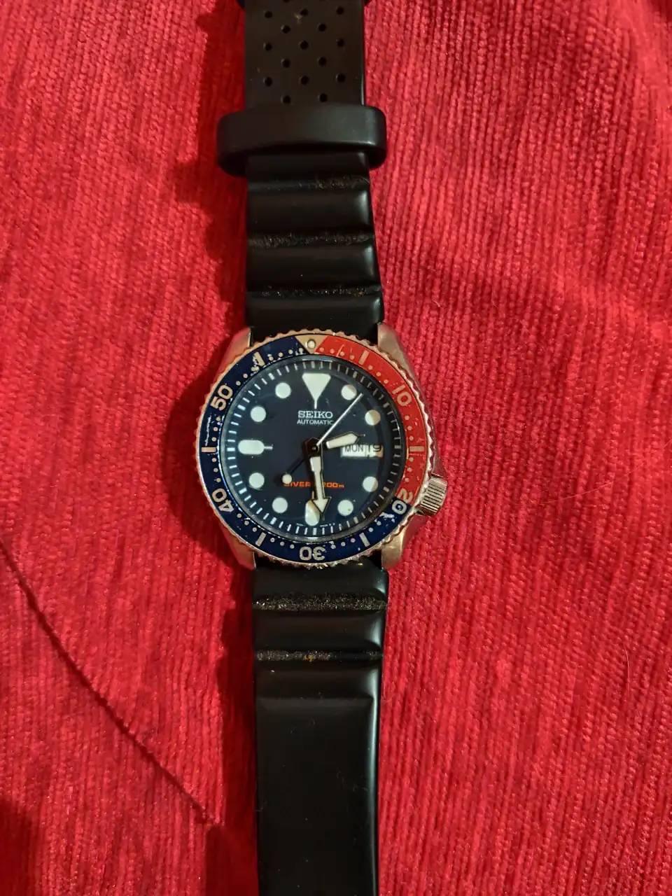

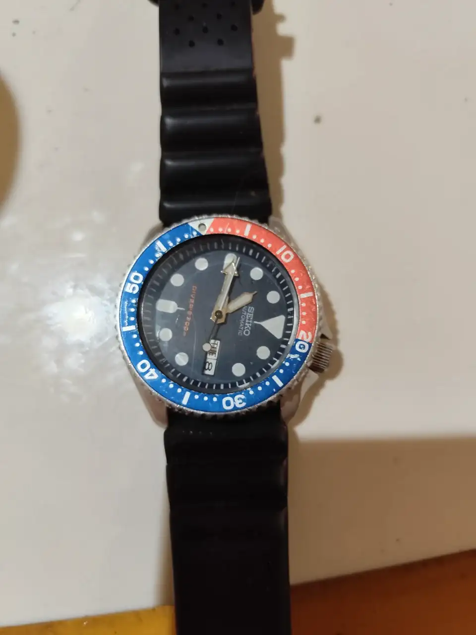

La cuestión es que el otro día me regalaron esta pequeña bestia con varios fallitos que he subsanado yo. El dial estaba dando vueltas por la caja y es que tenía las dos púas rotas ( cinta adhesiva de doble capa hasta que consiga una original, saetas algo sueltas ( solucionado), el vacío si que no lo puedo hacer yo tendré que buscar un sitio de confianza.
Y dicho esto la historia del reloj es algo interesante 🤣🤣
Quién me lo regaló es un general del ejército retirado y la cosa es que lo compró el Florida mientras estaba destinado en Afganistán y se lo llevó otro sargento americano al frente donde estaban varias facciones destinadas de Diferentes países.
Lo acompaño en incursiones en el mar negro, mediterráneo y pacífico.
Y llevava varios años en un cajón por qué un día al salir de bucear se dió cuenta que el dial estaba dando vueltas.
La cuestión es como pudo pasar eso ya que no debería romperse los dos pines que lo anclan.
Y la otra cuestión es que le pidieron 300 pavos por arreglarlo, el esto de arreglar un dial o cambiarlo es así o lo intentaron engañar?
Os dejo unas fotitos y espero me podáis dar más información y si realmente merece la pena arreglarlo ( lo puedo hacer yo pero no sé dónde conseguir un dial original).

Menuda historia! A pesar de todas las batallas (nunca mejor dicho) se encuentra en muy buen estado.
Ese reloj se merece que todas sus piezas sean las originales y las suyas propias. Esos pins de la esfera un relojero apañado te los suelda o hace unos nuevos, y ya de paso cambiar juntas y comprobar estanqueidad.
Reacciones: Hadeseneas
Muchas gracias, me han recomendado uno en Cartagena y pasaré al menos que evalúe y me diga.
