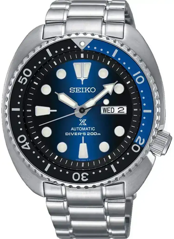

Recientemente adquirí este reloj;
Tengo entendido que monta el 6r15 que me está dando unos +-3seg/día a veces 5 o 6 he leído que este calibre viene con una letra que lo diferencia ¿pero como podría saber la mía?
Por otro lado me tiene hipnotizado su esfera ¿sabeis de algún otro modelo de seiko que la lleve?
Otra cosa el bisel no tengo muy claro de qué está hecho en unos sitios dicen cerámico en otros de aluminio con un pulido especial, ¿alguien sabe algo acerca de esto?
Y por último el nuevo calibre 6r35 es mucho mejor o simplemente la mejoría son las 20h extras de reserva.
En fin perdonad por el tostón y muchas gracias por leerme un saludo!
Por partes,
Tendrias que abrir la trasera para ver exactamente que calibre lleva pero debido a la fecha de fabricacion del modelo que enseñas casi seguro que es el 6R15D que es la última versión. +-3 segundos diarios esta muy bien para un 6r15. El 6R15C era el que daba los problemas en cuanto a la exactitud pero se dejo de fabricar antes de que saliera el reloj que enseñas.
La esfera que tiene tu reloj es unica para ese modelo aunque hay muchas esferas asi de hipnotizantes en Seino.
El bisel es de aluminio pulido que hace ue desde algunas posiciones se parezca a uno ceramico pero no lo es.
El 6R35 tiene varios cambios en las piezas usadas, con el tiempo veremos si hay una mejoria notable o si vienen mejor ajustados de fabrica pero ahora mismo no sabria decirte. La unica diferencia notable es el incremento en la reserva de marcha.
Esa desviación está muy bien para el 6r15 .

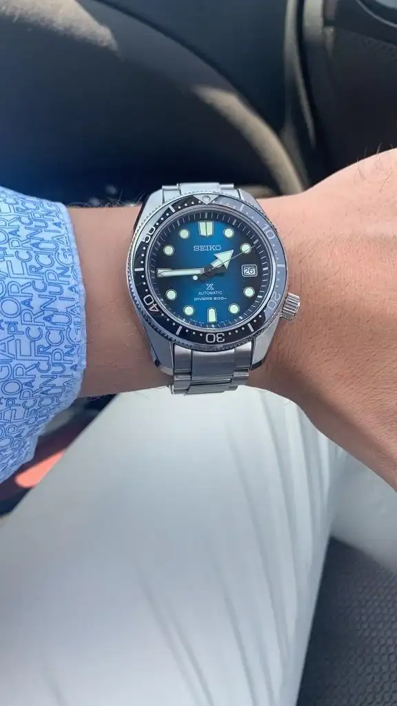

Muy bonito este Seiko , me encanta .
Otro Seiko con esa esfera ( o muy parecida ) es el Tortuga Deep Blue . 😉
La verdad es que la esfera es muy wapa, si.
