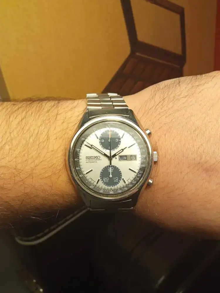

La consulta nace del completo desconocimiento de lo que supone un mantenimiento de un crono seiko, gracias por las respuestas, entiendo que la cara del relojero era más de "madre mia la de trabajo que tiene eso" que otra cosa, me quedo un poco más tranquilo en cuanto a que pasar por caja es casi inevitable, está en tan buen estado que me parecería una pena no meterle mano antes o despues y que lo dejasen guapo(sobre todo por dentro, por fuera tambien le hace falta un repaso pero será tema para otro dia). Aqui una foto de la criatura, no todo va ser hablar de él:

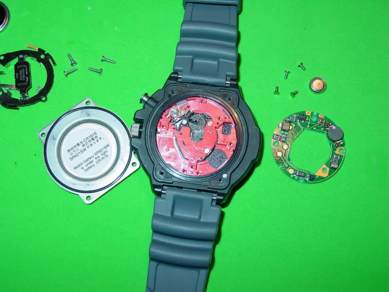

La última vez que toque uno, suerte que fue barato el nuevo, fue la porquería más grande que fabricó CASIO. El autoligth !!!
Allí a las 2 de la placa, el interruptor de inercia, que es lo que falla, tarde o temprano "en todos".
Final feliz? aun tengo el nuevo que le compré, y ya NO FUNCIONA!!!
