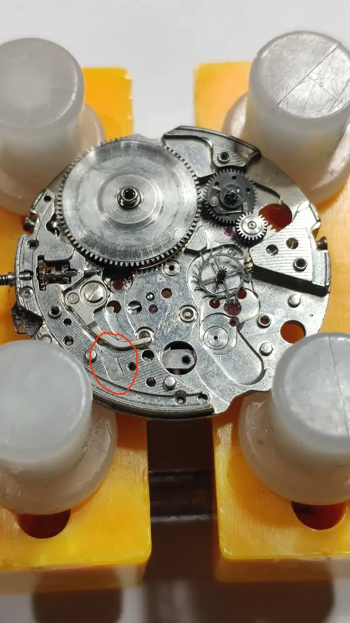

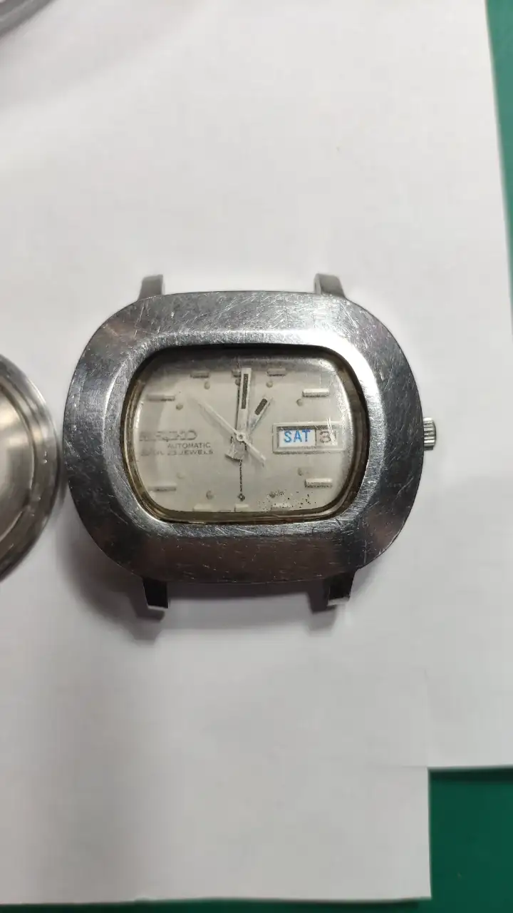

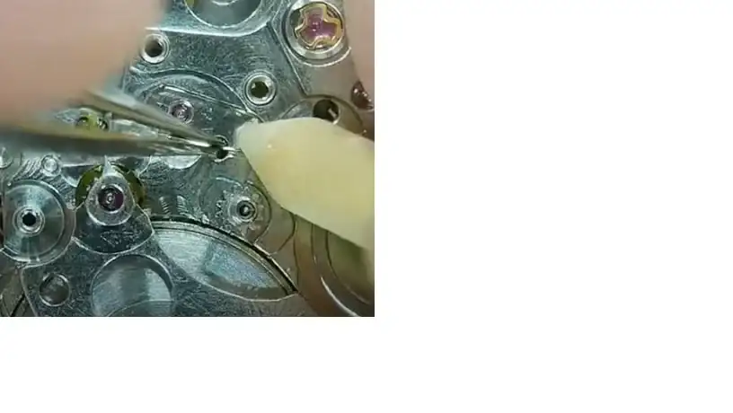

Buenos días. He estado repasando un Seiko LM 5606, más concretamente el de las fotos que incluyo. Todo bien hasta que compruebo que el reloj funciona pero sólo se mueve la aguja de los segundos. El reloj puede ponerse en hora, funciona el pase rápido de días, etc ...
Desmontándolo una segunda vez, veo que le falta el muelle que indico en la foto, que según la ficha técnica de este calibre se denomina "second setting level spring". Me da la impresión que esto forma parte de la parada del segundero. Mi pregunta es: es posible que el fallo se deba a la falta de ese muelle??? Gracias
La falta de ese muelle, podría probocar que se parase el secundero (cosa que no te sucede).
Puede ser más que te falte este muelle.

A ver si lo miro y te puedo decir algo.
Si solo se mueve el segundero, presumo que no hay fricción suficiente entre el eje de la rueda del centro y el cañón de minutos, que debe encajar en el mismo con cierta presión.

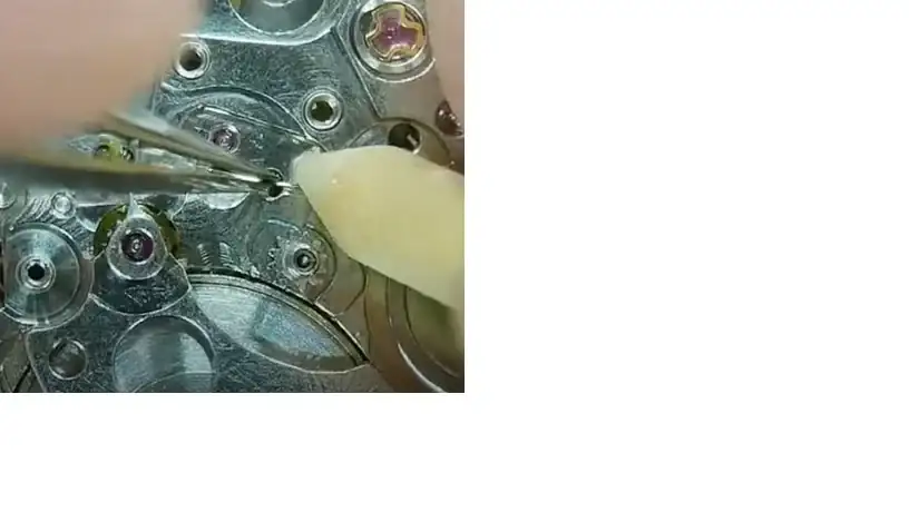

Ya creo que sé a qué muelle te refieres...si no me equivoco, ese sujeta la rueda que transmite el movimiento del tren de rodaje hasta el cañón de minutos. Ese muelle si está en su sitio, pero puede ser que la rueda no se encuentre bien colocada, aunque cuando acciono la tija y lo pongo en hora, todo va bien.
Esta en la cara del dial y empuja al piñon central

Si, era el que pensaba. Sujeta la rueda que está cogida por las pinzas. Ese muelle está en su sitio. Lo que no tengo claro es que esté todo bien colocado. Tendré que volver a desmontar y echar un ojo ahí. Entiendo que esa es la rueda que transmite el movimiento desde el tren de rodaje hasta el cañón de minutos, cierto???
Cierto, suerte y ya contaras

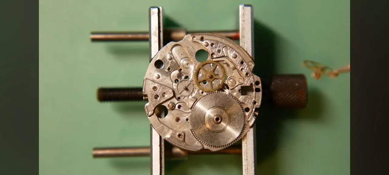

Acabo de ver como funciona ese calibre. Para hacer el cambio de hora con la corona, se empuja la rueda de minutos y la desconecta de la rueda excéntrica (que atraviesa la pletina) que transmite la energía desde el barrilete al cañón de minutos.
Si el muelle está bien puesto, debe haber que empuja la rueda de minutos impidiendo el giro del cañón.
Buenos días. Muchas gracias por tu respuesta. Voy a desmontar el reloj por la parte frontal para acceder a la rueda excéntrica a ver cómo está montada. En cuanto tenga un hueco y lo vea comentaré cómo me ha ido. Un saludo

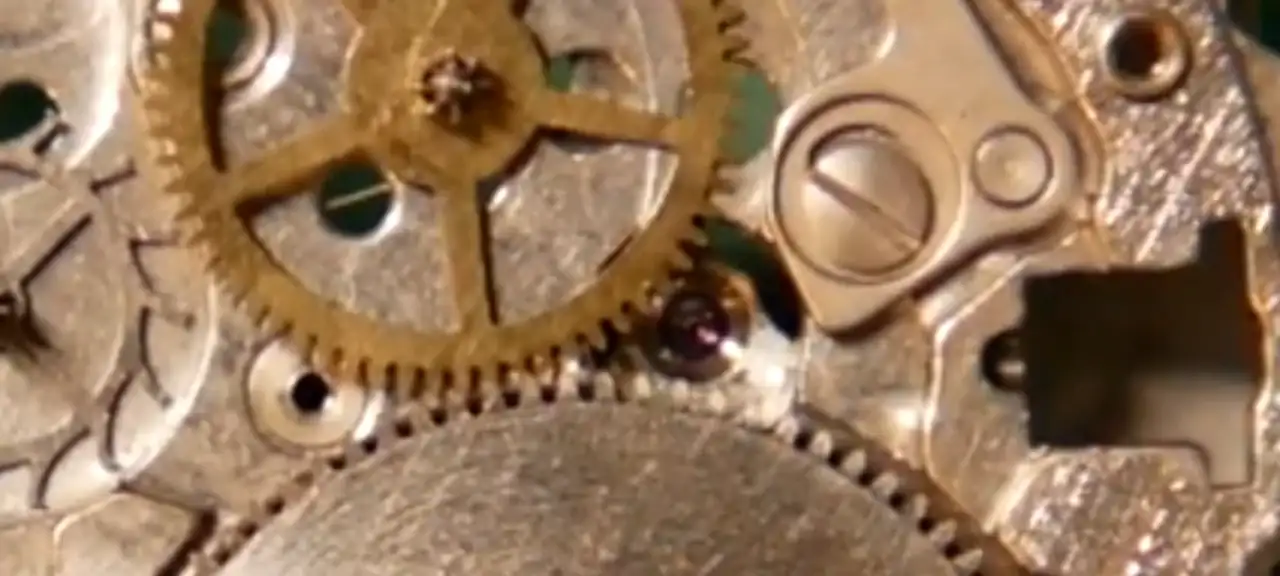

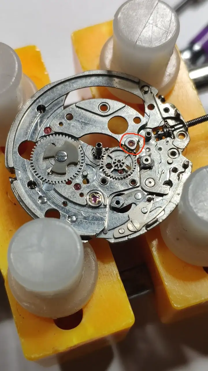

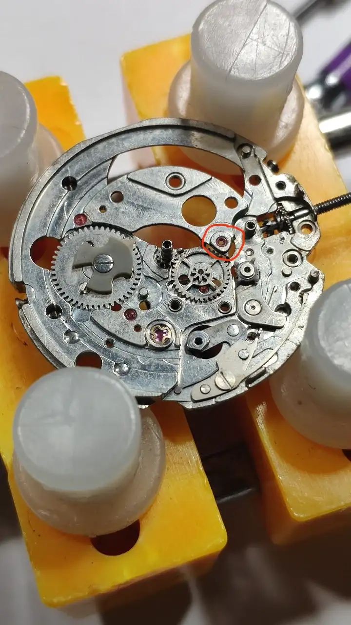

Buenos días... gracias por la información. Ayer desmonté todo el frontal y me he quedado sin argumentos...la única pieza que veo que tiene contacto directo con la rueda excéntrica, es un piñón que está justo debajo del rubí que marco en la imagen. Creo que ese piñón va unido a una de las ruedas del tren de rodaje pero no tengo claro a cuál. El caso es que ese piñón gira libremente, es decir, cuando lo hago girar no veo que provoque ninguna acción sobre el resto de ruedas del tren de rodaje, con lo cual, no me queda claro cómo se transmite el movimiento de una cara a otra de la pletina. Sólo se me ocurre que ese piñón esté flojo y que realmente deba ser solidario al eje de la rueda al que está vinculado... El muelle que sujeta la rueda excéntrica está en su sitio. He desmontado y vuelto a montar la rueda excéntrica con el mismo resultado...es decir, sigue sin moverse el cañón de minutos...

Si yo no interpretado mal los vídeos que he visto de ese calibre (que tampoco he manejado, como dije), en el rubí que señalas entra el pivote de la rueda que recibe la energía directamente del barrilete, con cuyo piñón inferior transmite dicha energía a la rueda excéntrica y esta al cañón de minutos (que no entra a presión en su eje).
Reacciones: migue
Efectivamente...eso mismo interpreto yo, pero como he comentado antes, al accionar ese piñón, no acciono nada del tren de rodaje, se mueve libremente.

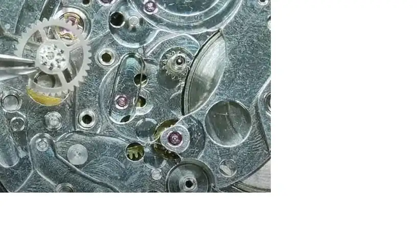

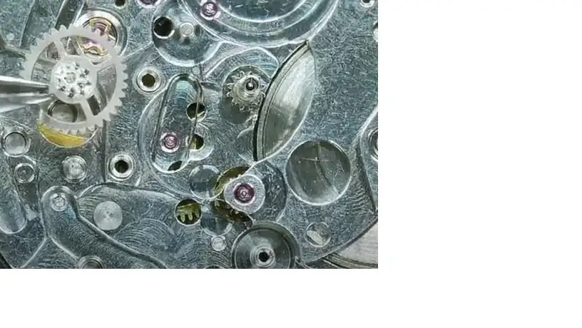

He desmontado todo el tren de rodaje del calibre. La rueda que muestro en las fotos presenta la siguiente situación: si el piñón del eje está bajo, más próximo a la rueda, se mueve libremente. Si el piñón sube hasta el extremo del eje donde se aloja, más alejado de la rueda, se bloquea y queda solidario al eje. Pregunta: puede ser que este piñón deba quedar en posición fija para transmitir el movimiento a la rueda excéntrica???
Adjunto foto de la rueda.
Este es el piñón al que me refiero.
Si el piñón que conecta el barrilete con la rueda excéntrica, cuya rueda superior conecta con las otras ruedas del tren de rodaje, al moverlo gira libremente en solitario, solo se me ocurre que haya algún desgaste por el que pierda la fricción con el eje de dicha rueda. Yo he interpretado en todo momento que el piñón es fijo, no sé si me equivoco.
