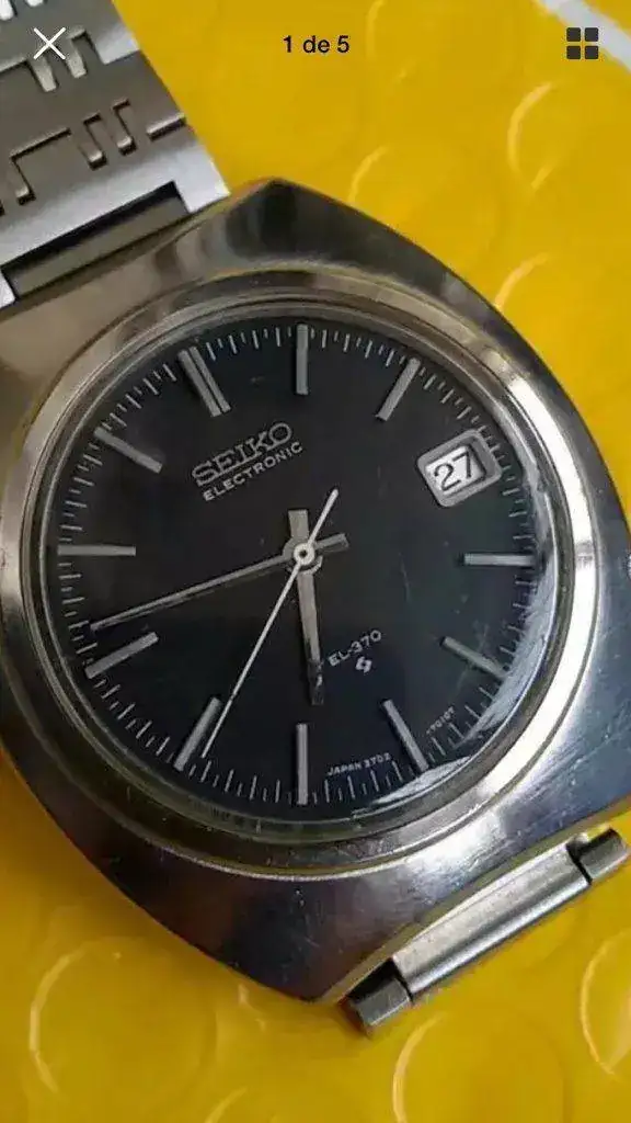

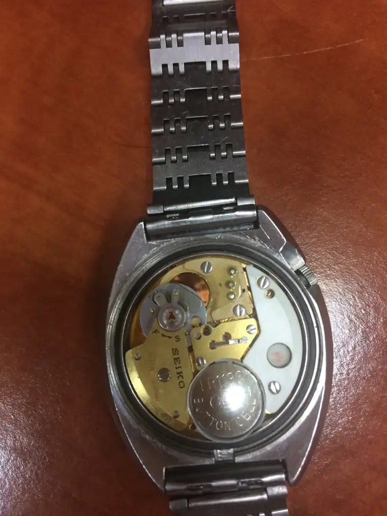

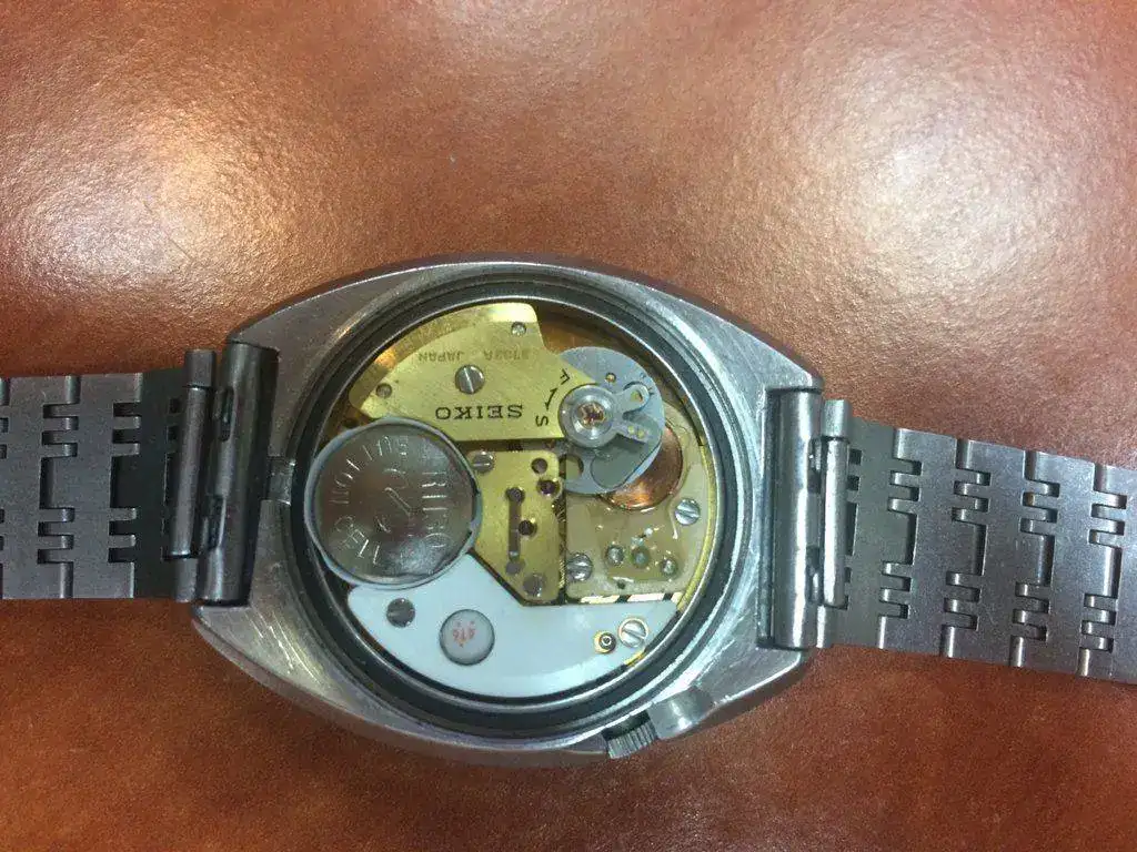

Hola amigos.
Me ha llegado un seiko EL-3702 (EL370)
El reloj no anda. Si lo muevo el segundero se mueve por unos segundo y luego para.
He buscado algún relojero que lo pueda arreglar pero este tipo de relojes electrónicos no lo saben arreglar ( o dicen no tener las piezas).
Les envío algunas fotos.
Se podrá enviar el reloj a algún relojero en otro país y que lo arregle? Valdría la pena la inversión o será mejor olvidarse del reloj y buscar unos que esté funcionando correctamente?
Gracias.

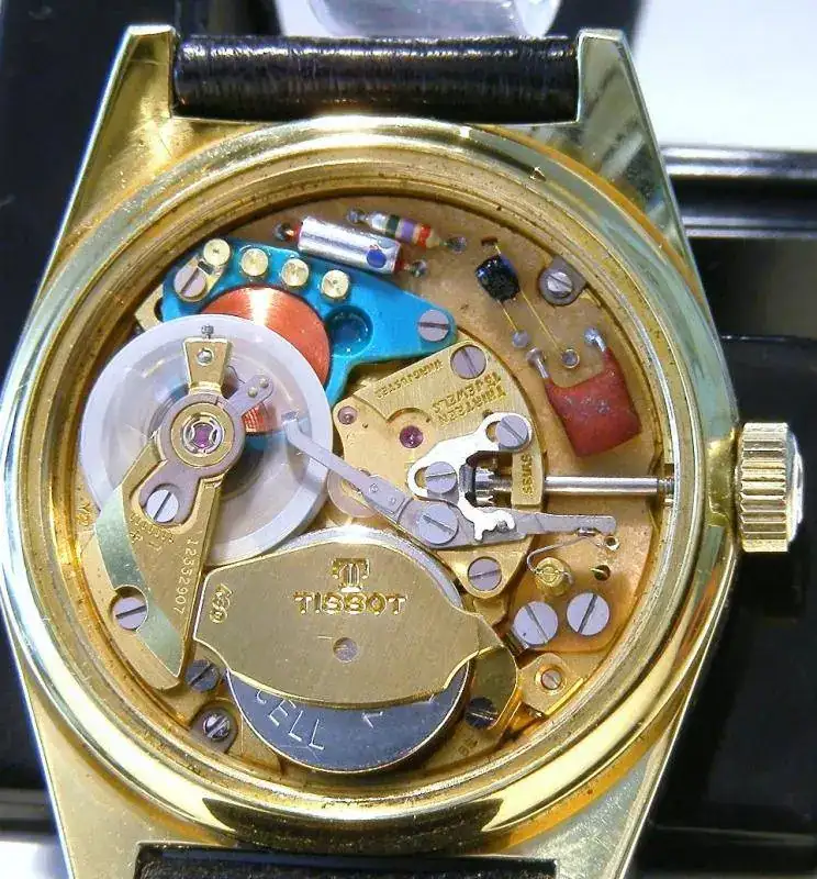

Hola, Este reloj Seiko es la versión japonesa de este calibre Suizo de finales de los años 60.
HAy 2 posibles problemas, uno mecánico, que parece no sería pues funciona un poco y otro electrónico, más probable pero... es muy simple solo lleva un condensador, un transistor, un diodo y una resistencia, generalmente se avería el condensador ceramico.
Por otro lado esta la bobina, pero esta si no se ha tocado estará bien.
Lo ideal es que lo miraras tu mismo, ya que si lo llevas fuera a un relojero o electronico, posiblemente te acabara costando mas que el valor del reloj.
Suerte y un saludo

Gracias por la respuesta. Lo revisaré apenas tenga un tiempo y les aviso.
Pregunta de novato: la pila está cargada? la que tiene es de baja calidad. Y otra: para que tiene ese aro alrededor? Yo primero revisaría esa parte y quizá sea mas sencillo de lo que parece. Con gusto te ayudaremos!!!!
En lo del relojero probamos otra pila y no pasó nada. El aro me parece que es parte del modelo seiko EL-370.
Gracias.
