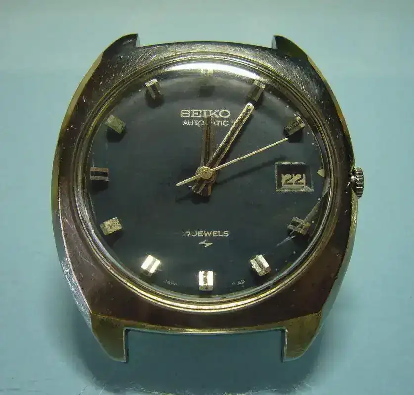

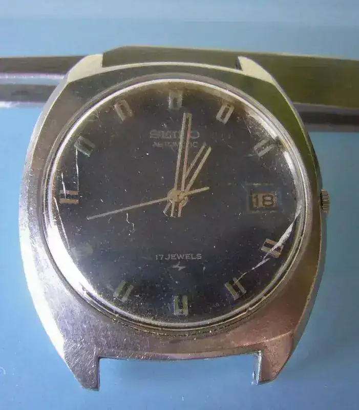

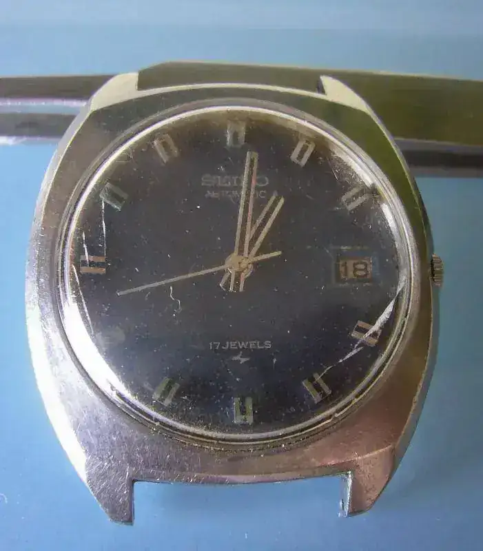

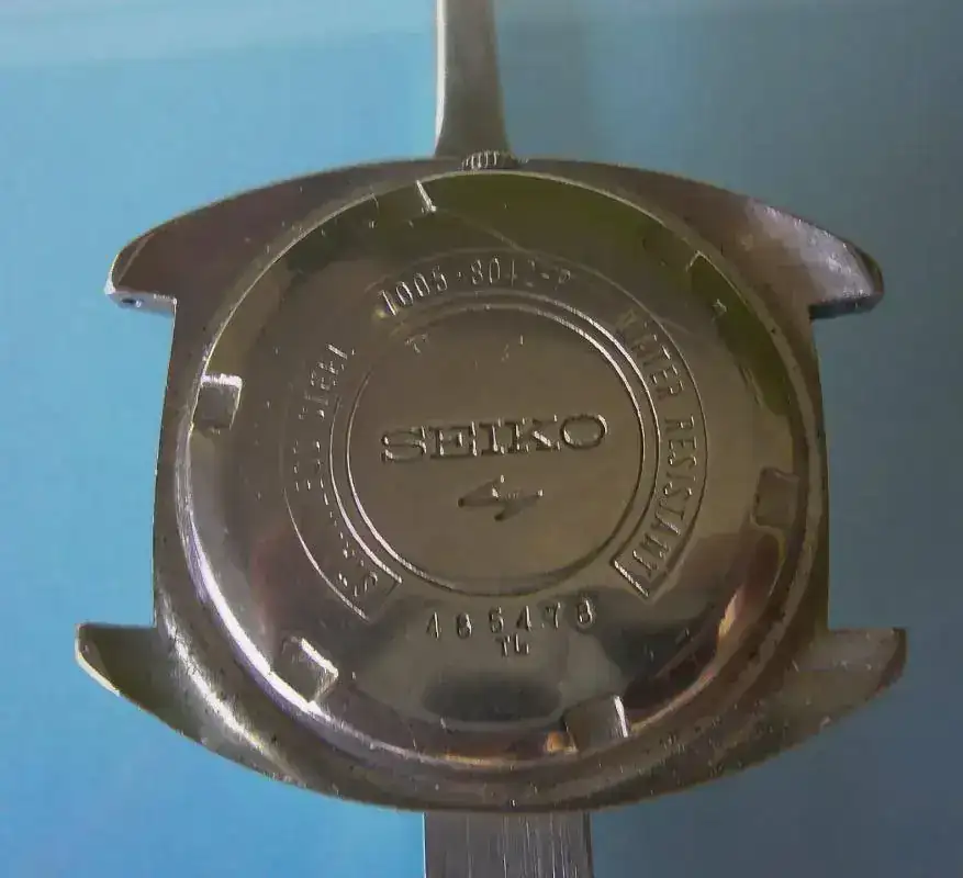

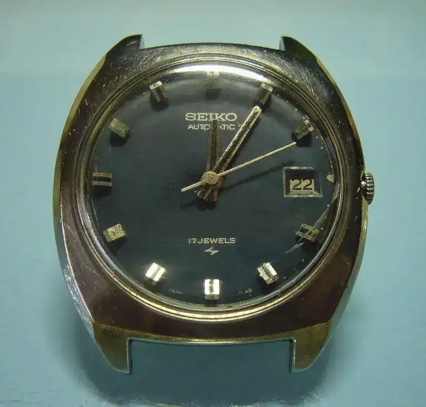

Como ya dije antes, me he traído del jueves un Seiko 7005 de agosto del 74, si no veo mal, que tenía suciedad y óxidos en las batas, tanto de movimiento como de esfera, y en la propia esfera por debajo en todo el filo que ya veréis más abajo.
Sin tiempo que perder y para no dormirme la siesta, que luego se engorda, le metí mano inmediatamente y ahí está el resultado. Tiene el plexi estallado pero para el uso que va a tener y para lo que costó no se puede pedir más.
Sin más preámbulo ....

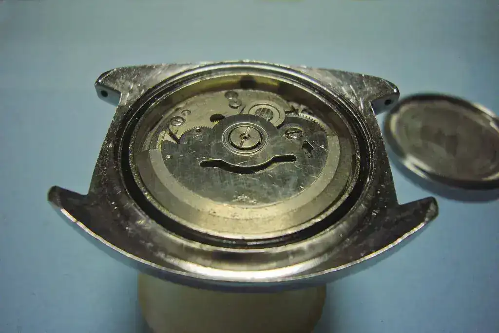

Antes

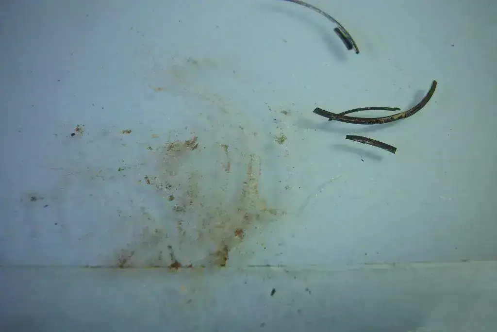

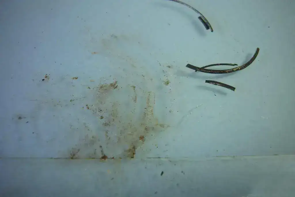

Junta de estanqueidad ¿de goma? .... más dura que el granito.

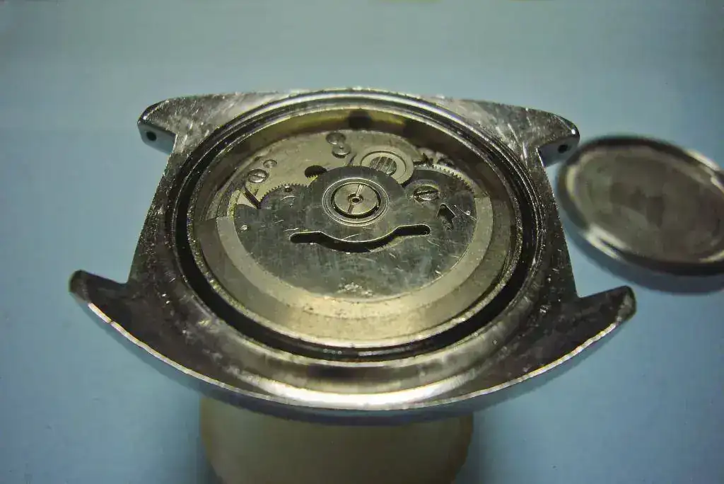

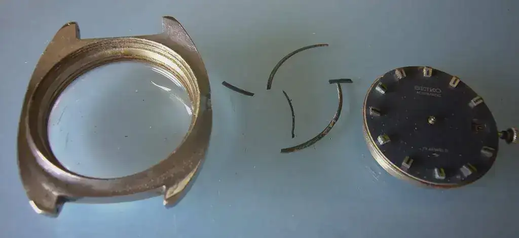

Óxidos de las batas y esfera. En el final de la rosca de la caja también.

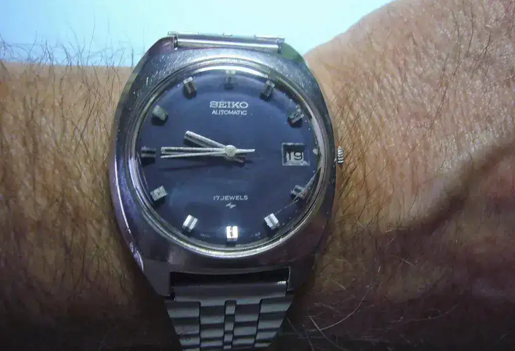

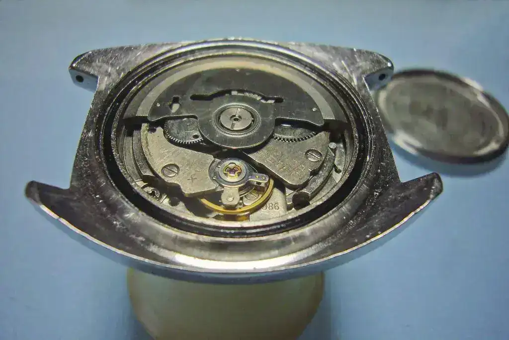

Después del baño

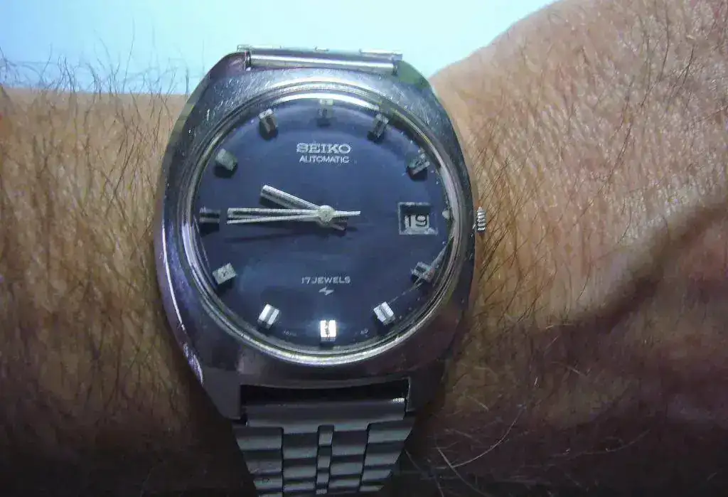

Parece que marcha como todo un Seiko.
Y en su lugar como mandan los dioses
Y esoestó, esoestó, eso es todo, viejo.
Que cómodos y facilones de poner a punto son estos Seikos. Solo una cosa, ya sabemos que le espera un largo reposo en una tarrina de fresa y nata, por la dura competencia, pero no por eso se merece conservar esas cicatrices del plexi, eso lo solucionas tu por menos de un cortao.

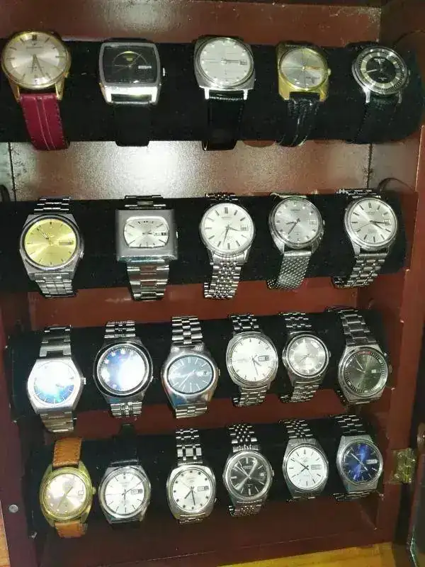

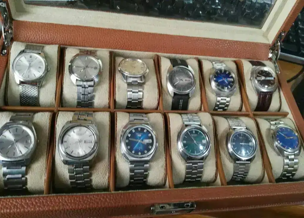

Manolo ¿Pero cuantos tienes? :D Estos Seiko son increíbles, compras una bolsa con desguaces, la sacudes un poco y si rebuscando dentro encuentras un Seiko, casi seguro que está en marcha. Yo solo he desmontado uno, un 6309 del difunto padre de una compañera y me ha parecido una máquina muy agradecida, en particular el sistema de cambio de fecha a los que en general odio un poquito :-((.

Para responderte tendría que saberlo :whist:::whist:::D

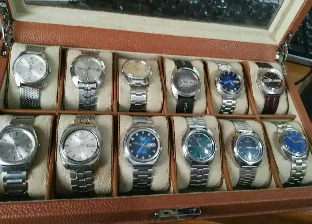

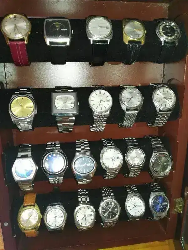

Gracias por tu paso, y eso, como dice Abde, si supiera los que tengo ..... Seikos, digo.
