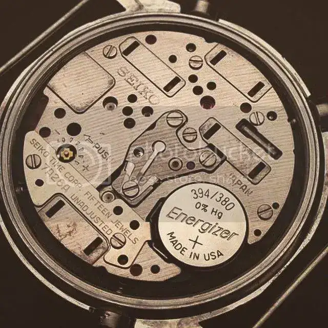

Aunque no hay un "especial vinculo sentimental" con el reloj, he decidido adecentarlo un poco y ponerlo en marcha.
La primera dudad que tenía, era el estado de la pila; no si tenía carga, que era evidente despues de 8 o 10 años en un cajón estaría totalmente muerta, si no el estado "físico", es decir si habría soltado vapores y estos afectado a la máquina.
Al abrirlo. la junta se deshizo en tres cachos... malo, pero para mi sorpresa la pila estaba intacta, con carga 0 logicamente, pero perfecta. Busqué una pila en la caja (no tenía la misma referencia, pero si una de igual diametro y voltage y con un poco menos de espesor) e inmediatamente las agujas se vuelven locas, despues se paran y ... funciona!.

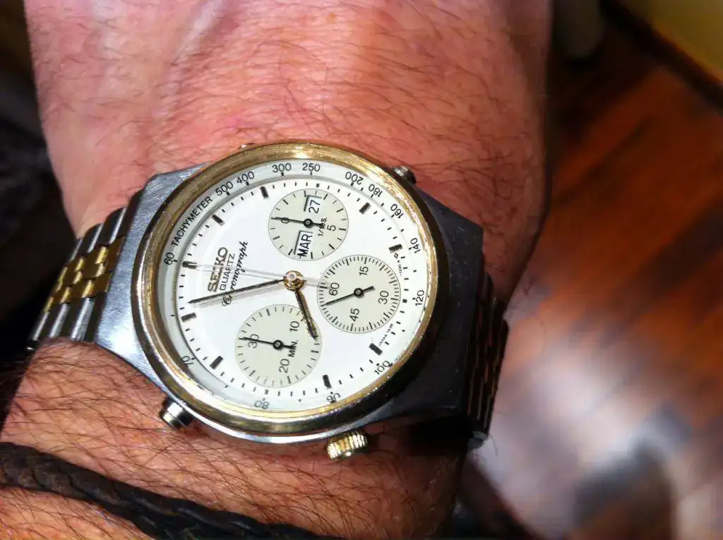

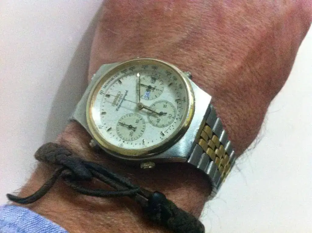

Tras retirarla de nuevo, desmonté la caja por completo. Desmonté pulsadores, los limpié y engrasé; uno se atascaba, pero ya metidos en faena mejor hacer los tres (por cierto, menudo chollo volver a colocar los prisioneros). Pulí los laterales de la caja a espejo y despues de eliminar unas "magulladuras" en la zona de la correa, he cepillado la parte superior.
El bisel del cristal tambien lo he pulido, intentando no llevarme el dorado, y ha recibido un cristal mineral nuevo.

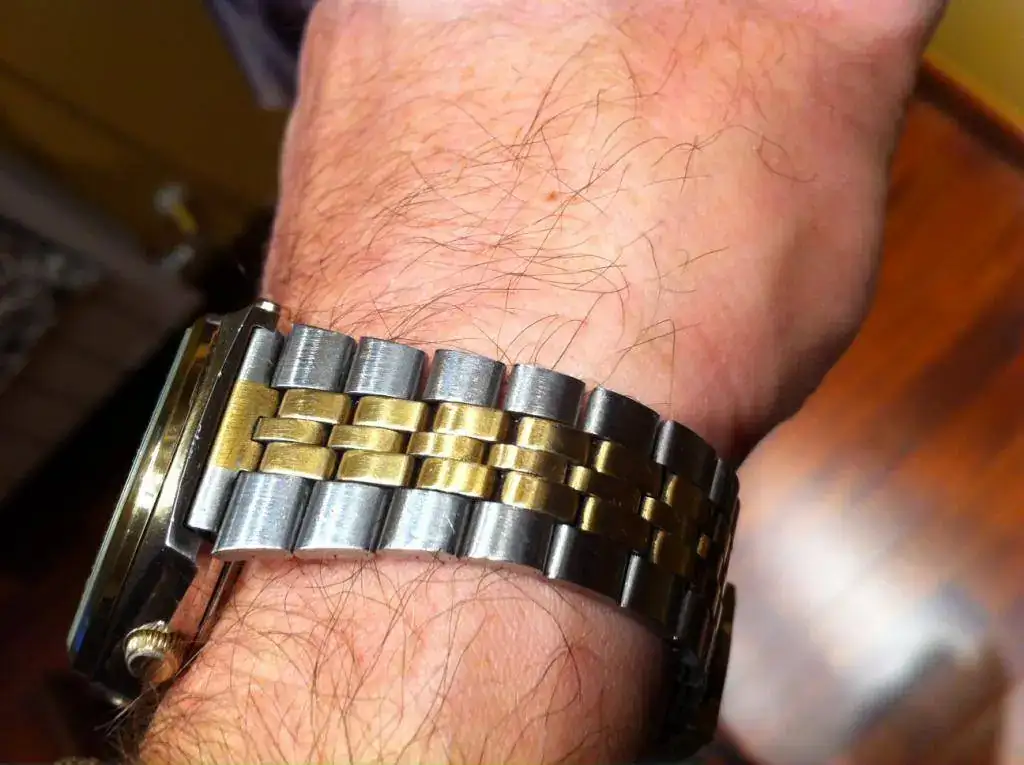

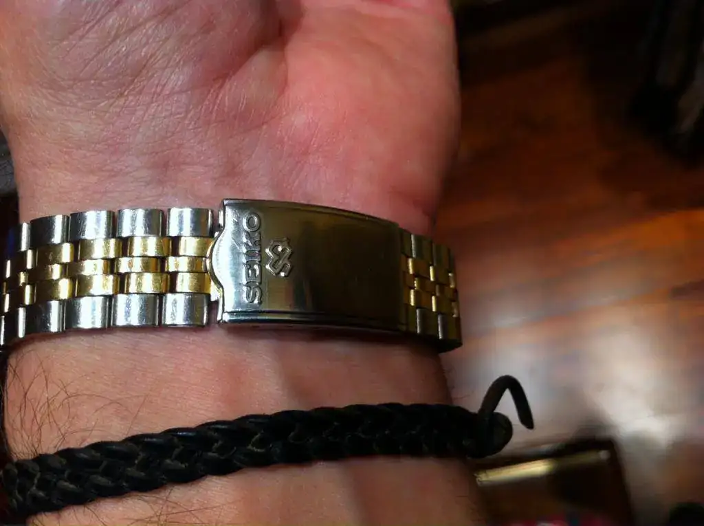

En cuanto al armis, tras una limpieza "física" a fondo, con cepillo y desengrasante y posteriomente un ligero pulido para elimitar rayitas, ha vuelto a su sitio. El cierre aun necesita tratamiento.
Una pila nueva, un ratito para resetar las agujas a su posición y ... listo.
Por cierto, el cierre y los eslabones exteriores, originalmente eran pulidos o cepillados?.
Me da la impresión que deberían ser cepiilados, pero tras un ligero pulido he preferido no matizarlos hasta estar seguro.
