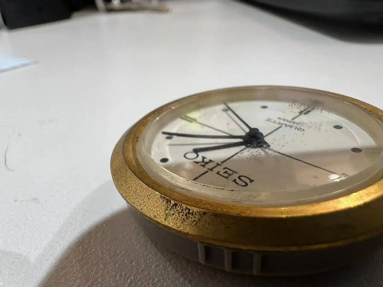

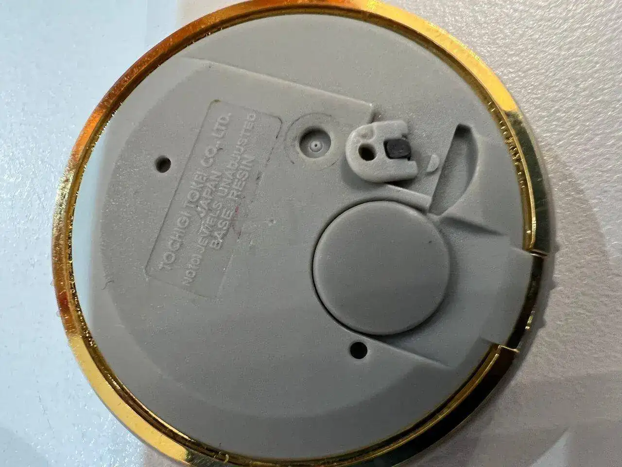

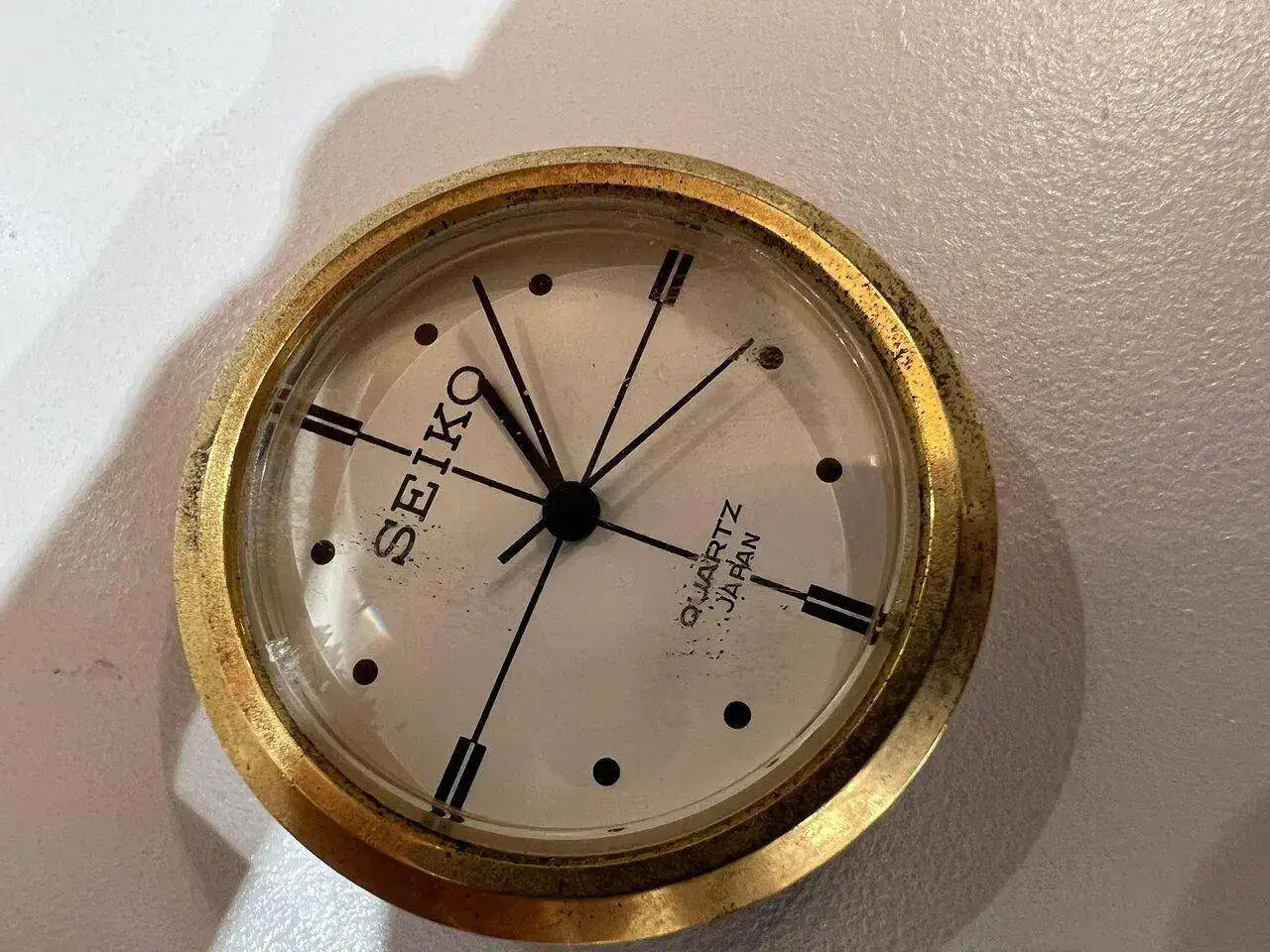

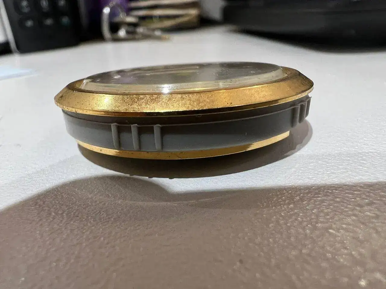

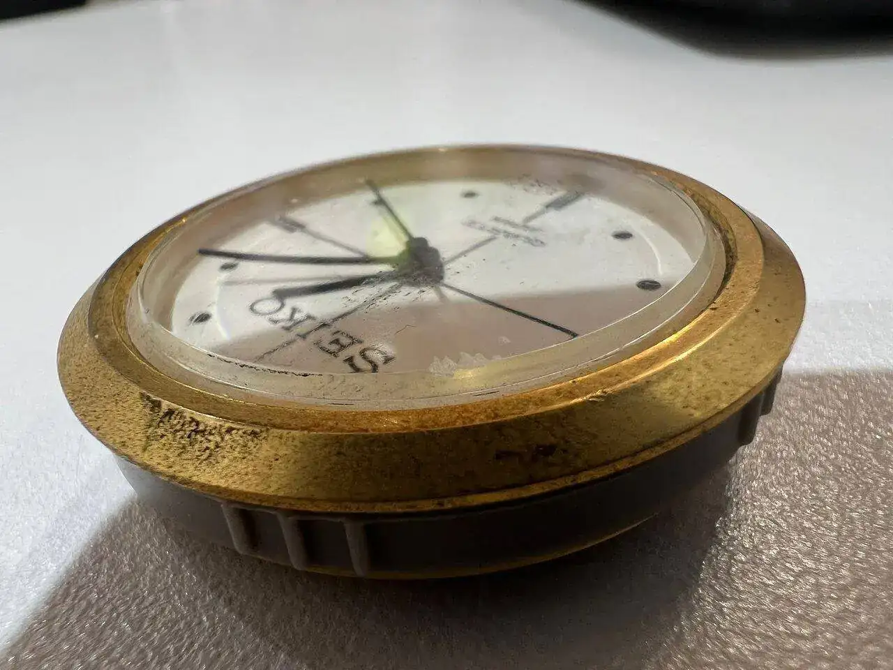

Buenas gente,pues hoy uno de amigos...ya que el fue quien desde el primer minuto confió en mi para darme trabajos de sus cliente para que yo se los hiciera....muy agradecido a este gran amigo...que lo conozco ya hace más de 20 años y que en su momento le perdí la pista y mira las vueltas del mundo..... pues hoy su padre me a dado este reloj Seiko.... que es de encastre....y no se porque según me dice que y como se ve en las fotos la manecilla de los minutos toca con la de segundero...alguna idea de como abrirlo para poder ajustarlo y dejarlo bien de nuevo??? Gracias de antemano ¡¡¡

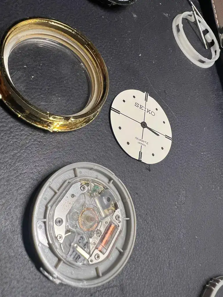

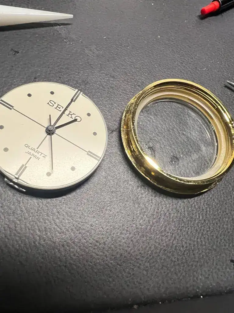

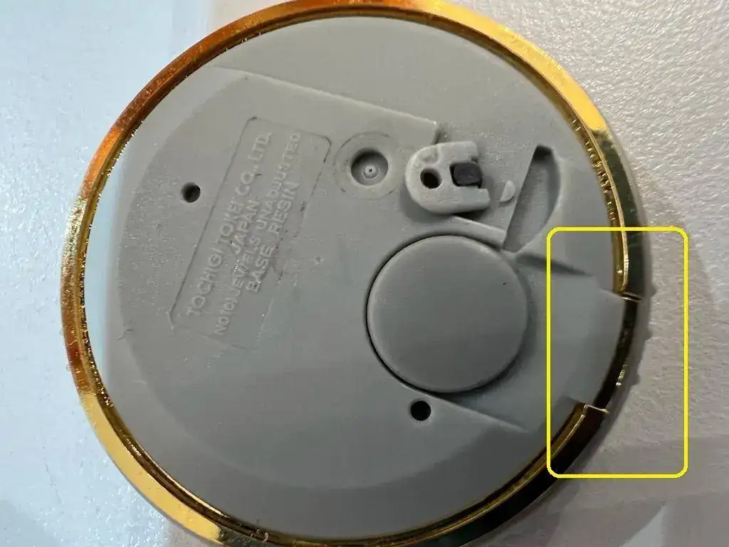

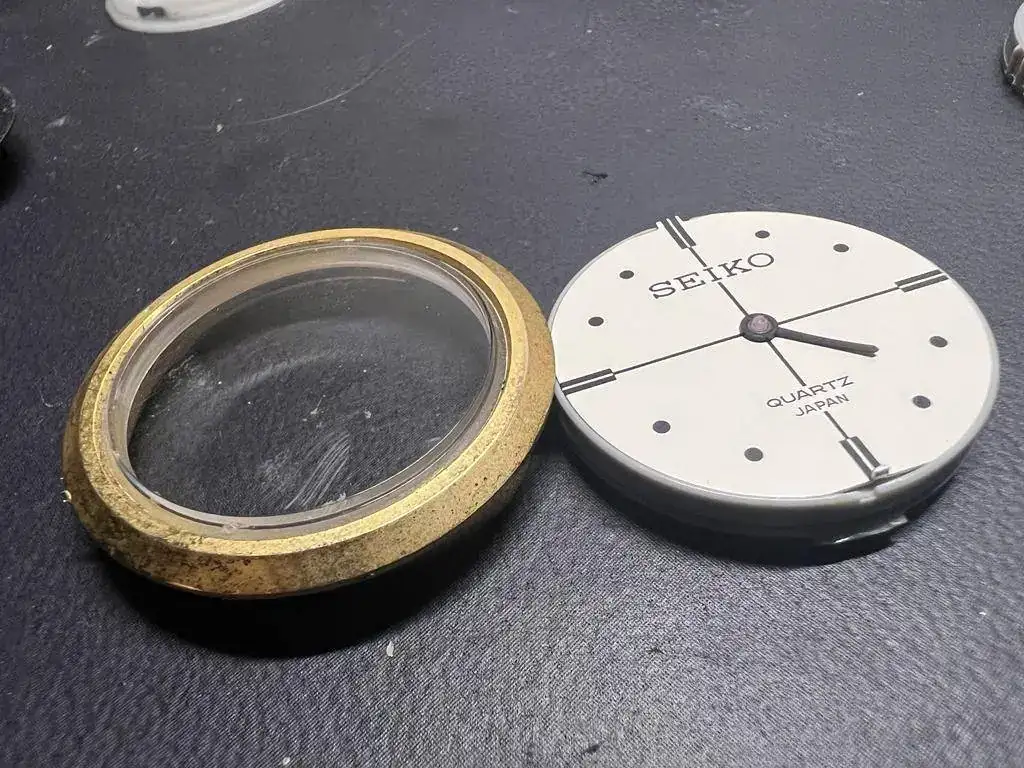

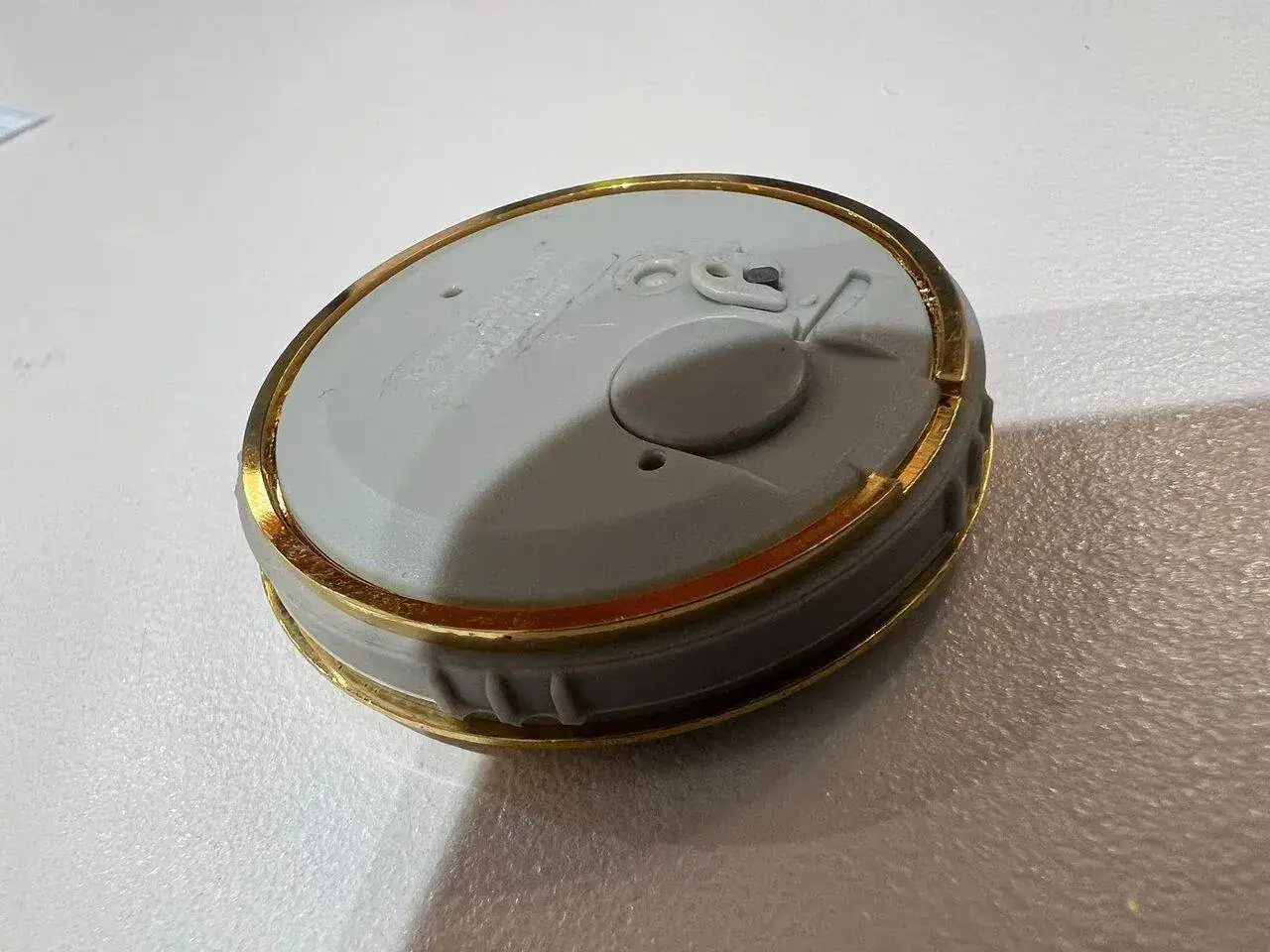

Nada amigos para que sirva de referencia ya lo e abierto.....os pongo fotos de como y por donde abrirlo para poder trabajar con él ¡¡¡
Nota importante......las manecillas son de plastico....muy delicadas a tratar y para que no se partan alineo y ajusto y ya esta listo......
Pues es simplemente con cuidado hacer palanca por la zona que e marcado en amarillo y listo...ya abierto para poder trabajar con él..........
