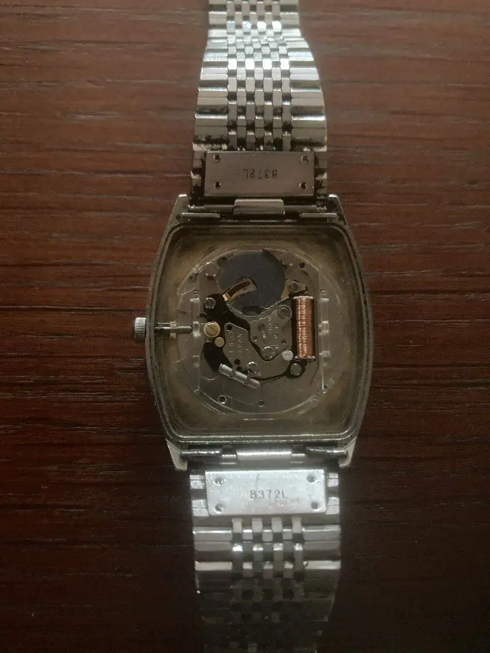

Buenos días. Veréis mi suegro me dejo este reloj para arreglar porque dice que no iba. Es un Seiko del 75-80 con un calibre 2633.
El caso es que llegó con una pila sr920 y le tocaba una 927, en cualquier caso la pila no ajusta dentro (quiero decir que se queda algo levantada) pero luego la tapa la sienta bien….si llevase alguna pestaña para sujetar no creo por fotos que he visto. El caso es que va genial el reloj pero cuando quiere se le para, lo he tenido en casa seis días y perfectísimo. Se lo doy y al cuarto día de le para. Ayer por fin se me paro a mi y me di cuanta cuando esta parado que si aprietas la corona contra la caja fuerte se pone en marcha. Quite tija engrase y va pero a veces se para. El reloj tiene Jack y no se si eso tendrá algo que ver. No se que hacer. Si desenroscar un poco la corona para que se las larga la tija (me parece eso un poco chapuza) o cambiar el movimiento pero no se si alguien me puede ayudar con alguno compatible. Gracias a todos.

Creo que por los síntomas que tiene el reloj, hay que hacer una limpieza del mismo, pues esos paros esporádicos son equivalentes a paro mecánico.

No puede ser que al llevar una pila más ancha, de vez en cuando te haga cortocircuito con la tapa y por eso se pare? Yo lo primero que probaría es a ponerle la pila que le toca, que aunque le quepa la 920, la 927 lleva medidas diferentes y capacidad de descarga diferente también

si he probado la 927 que es la que lleva el calibre. Pero cuando se para y aprietas la corona contra la caja se pone en marcha por lo que creo que la pila no es. Al principo pensaba en la pila. Pero ya no estoy muy seguro.

Pues no se me ocurre que puede ser, yo sacaria el calibre de la caja y montaria la corona en el calibre fuera del reloj, a ver si de esa forma se para o no y cuando

buena idea.......no se me habia ocurrido. Lo probare pero ya veremos porque mi suegro ha llevado el reloj hasta 7 dias sin que se pare y cuando esta quieto igual no se para. El caso es que en una tienda de fornituras me han dicho que no tiene nada compatible, asi que pruebo esto a ver. Que desmontarlo me da cosa...que no lo monto jejejejjeje. Mil gracias.
