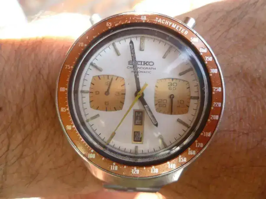

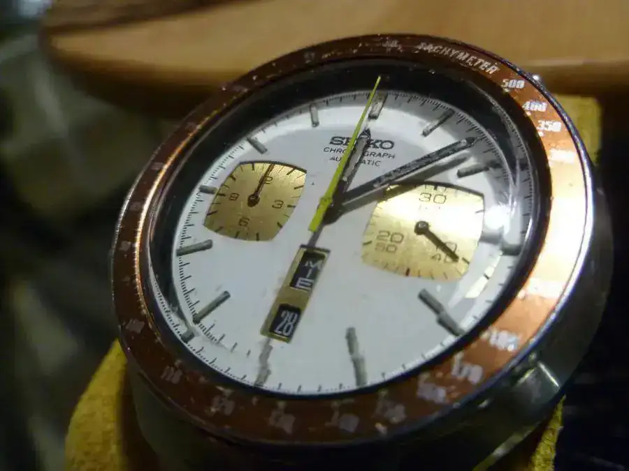

Hola Amigos del foro!!!
Como les prometi aca estoy subiendo mas fotos de mi Bull blanco.
Les cuento brevemente la historia de este reloj, el mismo fue comprado por mi abuelo en los 70 en una relojería en San Fernando, provincia de Buenos Aires. El lo utilizo durante algunos años hasta que dejo de hacerlo. Tengo recuerdos de mi niñez de mi abuelo con el, hasta que no lo llevo mas.
Muchísimos años después al fallecer mis abuelos (aproximadamente 4 años) haciendo una mudanza lo encontré en un cajón sin la corona, increíblemente funcionaba....de todos modos lo lleve a hacer un service y que le colocaran la corona. Lamentablemente mi relojero no tenia la corona clásica de los bull asi que le coloco una de Seiko pero de otro modelo.
En fin lo que quiero que comenten si alguna vez vieron esta combinación de colores ya que jamas he visto uno igual en ningun lado.
Muchos dirán que el dial blanco es un after o repintado pero realmente no creo que sean ninguna de las 2 por lo que les comente anteriormente, ojala que alguno de ustedes tenga algún dato para descifrar este enigma!!!
Aquí van las fotos!!!!

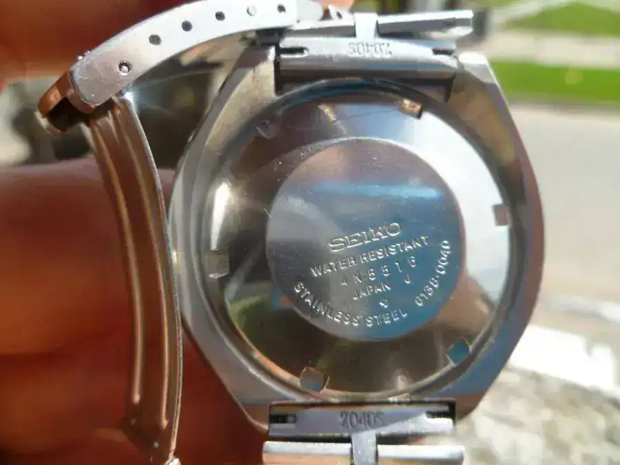

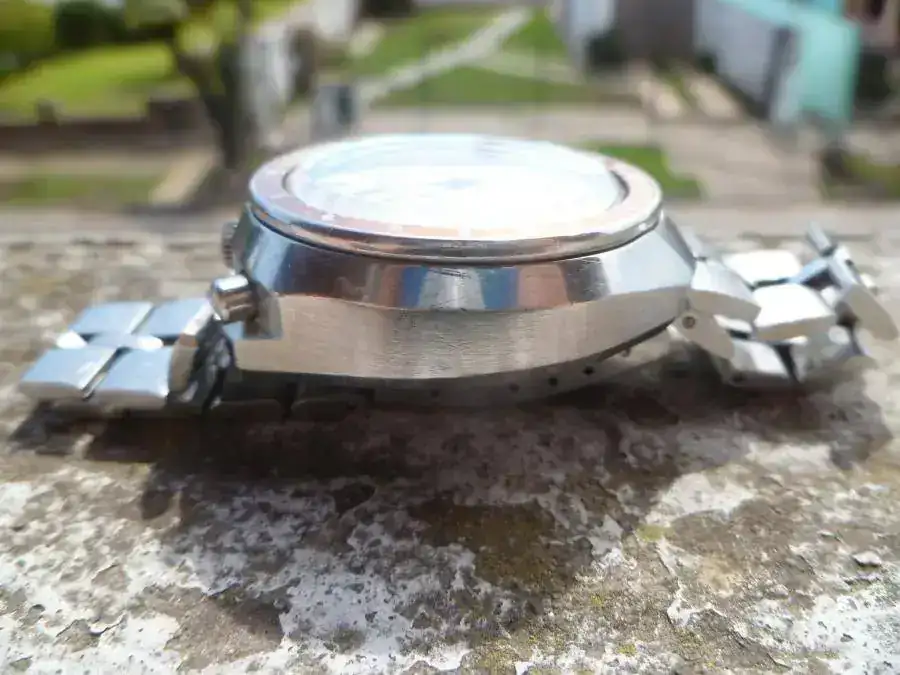

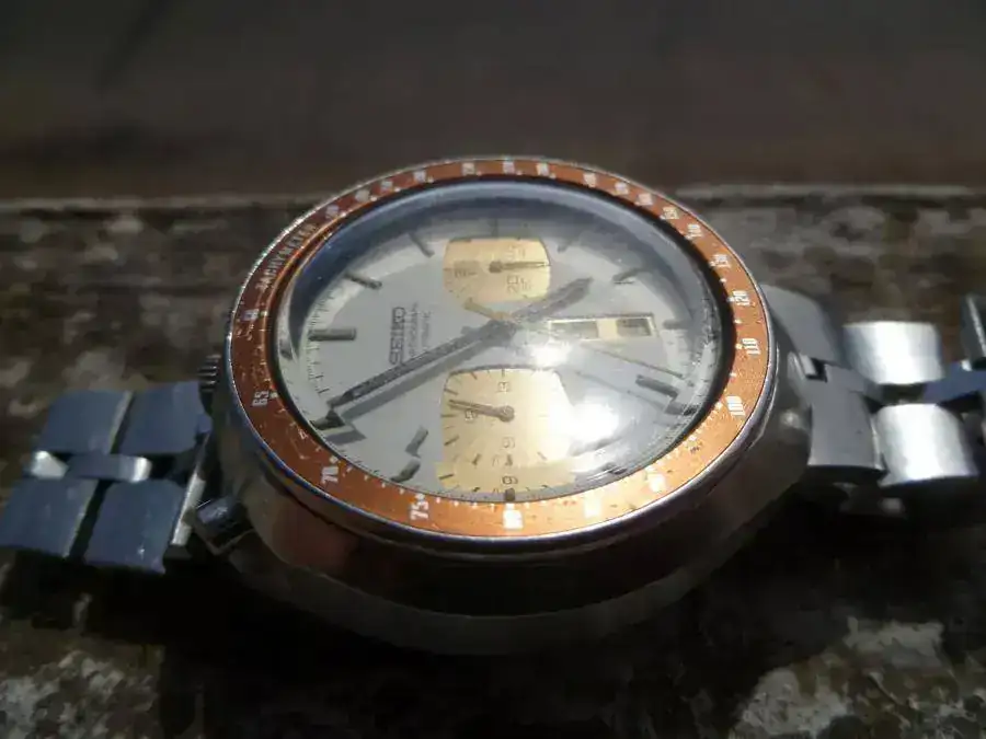

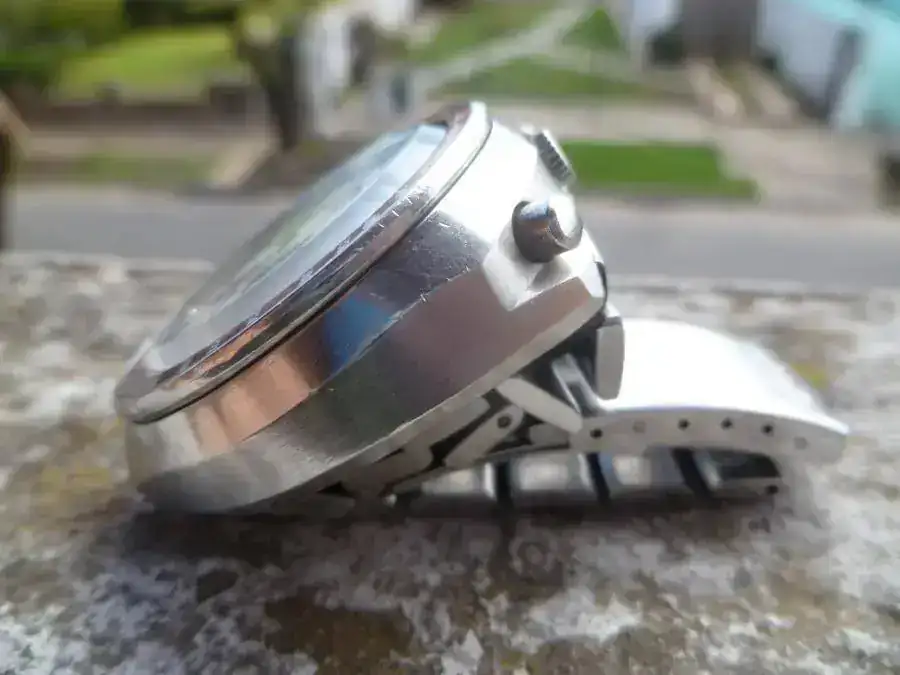

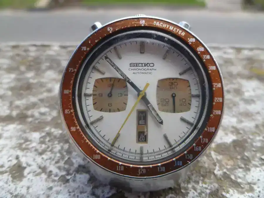

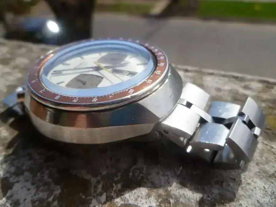

algunas mas que no me dejo subir....
    23 KB · Visitas: 126
    52,5 KB · Visitas: 112
    30,5 KB · Visitas: 121
Pues creo que es el primer bull blanco que veo, y la historia es cojonuda.
buena herencia compañero:ok::
Enhorabuena por la recuperación del reloj, una gran historia que continua en tu muñeca
Yo tampoco lo conocía blanco, desde luego es precioso y más con la historia que tiene detrás.
Cito mi anterior posteo.
El 6138-0040 se fabricó a partir del '74 hasta el '79, así que en la tapa trasera ,el nº de serie ,debe comenzar por 4 a 9.
Aunque hay por ahí, algunos con el nº de serie comenzado por 3N o 3D, que fueron fabricados para el mercado japonés, a finales del '73
Se hicieron dos versiones primero, para el mercado japonés.
Los dos con diales de color...mmm, marrón degradado hacia el centro.SOLO ESE COLOR, y los dos con contadores horizontales de color champagne ...o amarillo si perdieron el brillo y con cepillado vertical.
El japonés, además del kaji, lleva:
SEIKO
SpeedTimer
Y el símbolo de SUWA, o el otro, no me acuerdo, sobre el rectángulo de datario.
Y en pequeñito, a las 6 lo tipico : " Japan......."
o TAMBIÉN:
SEIKO
5SPORTS
SpeedTimer
y PARA EXPORTACIÓN:
Además del marrón, lanzaron uno en negro, contadores en azul y bisel negro.
Y lleva:
SEIKO
CHRONOGRAPH
AUTOMATIC
Los japoneses "creo" o no me acuerdo, NO LLEVAN LÚMEN!!
verán en la oscuridad...
Así que el tuyo digamos que es todo original, menos el dial, que creo que es una obra de artesanía hecha a mano, no es el caso, pero es eso de que si no hay "lo hacemos"
Si te fijás de cerca, tiene defectos, no lleva la inscripción a las 6, los cuadrados de los contadores no tienen el acabado biselado, las marcas de los minutos son más cortas y gruesas que en el original....
Y lo más definitivo, no existe en blanco.
Pero si no sos coleccionista, tenés una pieza única,con un acabado artesanal.
Que ahí es poco!!!!!
Perdón...::blush::
El bosque no me dejó ver los árboles.:-P:-P
LAS AGUJAS TAMPOCO SON ORIGINALES, NEGRAS?? NO:nea:
PODRÍAS HACER UNA BUENA FOTO MACRO???
PS: SI ALGUIEN TIENE MÁS INFORMACIÓN O FOTOS, POR FAVOR LAS COMPARTA, SERÍA UN CASO INÉDITO Y ME INTERESA!!

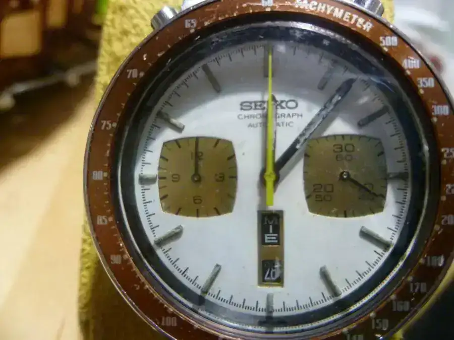

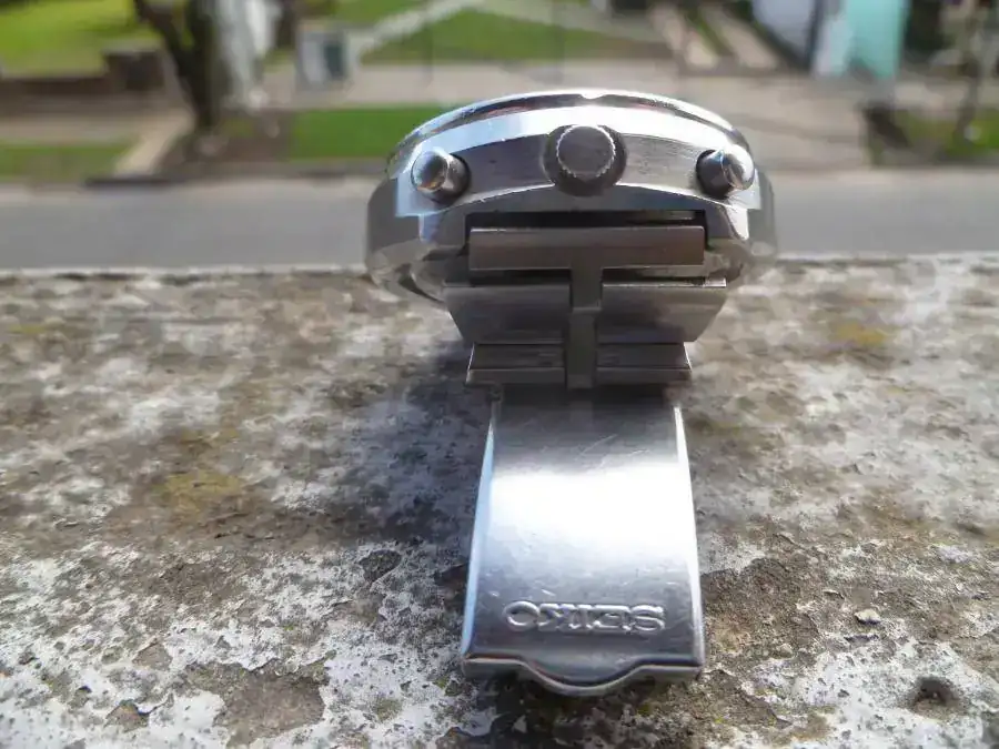

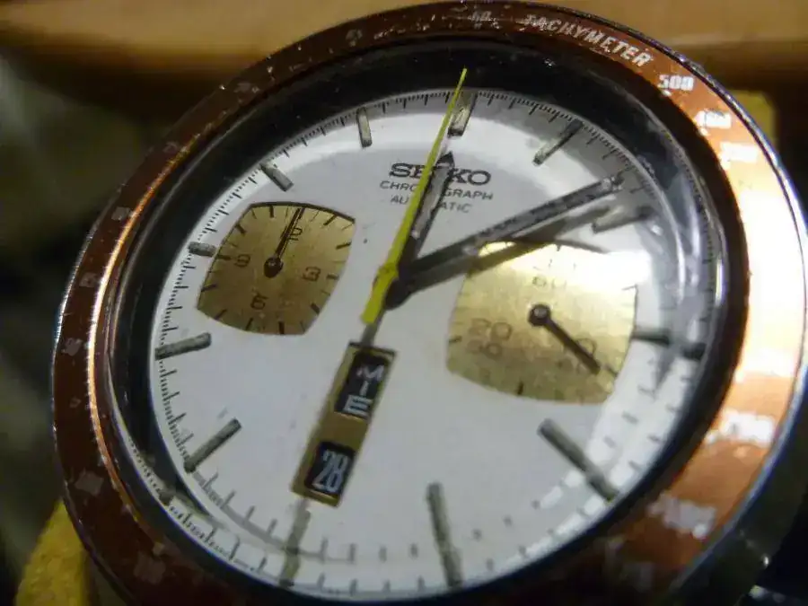

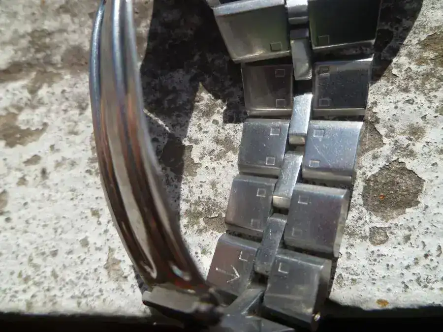

Aca les paso unas fotos nuevas, lamentablemente es lo mejor que puedo conseguir con mi maquina para ver los detalles. A ver si aparecen en el hilo los que mas saben de Bull!!!!
Sin desmerecerte Icecream por favor!!!!
Ahi van las fotos:
    28,1 KB · Visitas: 122
    26,3 KB · Visitas: 116
    25,5 KB · Visitas: 112
Cuanto más experto, más cosas encontrará.
NO ME CONSIDERO UN EXPERTO, PERO SI UN CONOCEDOR DE LA MARCA.
De todas maneras, por que no utilizas 15 minutos de tu tiempo, y exploras un poco la red, así sacas una concluSión "por ti mismo"
"LA RESPUESTA ESTÁ ALLI FUERA"
