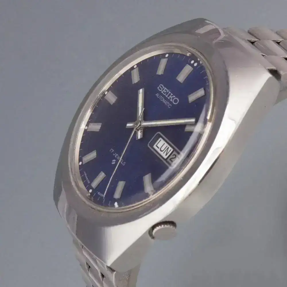

Estoy por comprar mi primer vintage y quisiera conocer las opiniones de los expertos.
Me ofrecieron este seiko.
Me sorprende el estado y quería saber si es verdad que es de los 70s.

¿Y qué haces? ¿A qué te dedicas? ¿Te gustan los vintage o es una simple curiosidad?,
Aparte de todo eso para saber lo que preguntas debes hacer un par de fotos más: una totalmente de frente y otra a la tapa trasera, grandes y nítidas.

No sé.
Una sola foto, y tan falsa, no me suele servir para valorar nada.
Lo de falsa lo digo porque cuesta diferenciar la foto de ese reloj de una realidad virtual: el fondo real ha sido eliminado y sustituido por un color gris uniforme; la imagen del reloj apostaría a que está retocada (o fotochopada, por decirlo con guasa); el cristal tiene pinta de ser un plexi de reemplazo, cosa que tampoco tiene nada de malo, no nos engañemos... pero en general, y como decía, no me fío nada, nada, de una sola foto, y menos aún tan retocada como esa.
Pasamos a la "referencia".
Lo que llamas "referencia" es el número del calibre, que se empezó a producir a finales de los 60, y se aventura que duraría aproximadamente una década su producción, aunque en el caso que pertoca se desconoce la fecha de finalizacion. Por los ejemplares que he visto, es una máquina sencillita, con la que montaron relojes de ese tipo: buenos, robustos, fiables, vistosos, pero, entre tú y yo, poco destacables en el universo Seiko, en el que a veces se encuentran relojes tremendamente personales. Tan personales que pueden ser la locura para unos y causar desagrado en otros.
En resumen, me parece un buen calibre, con ejemplares correctos, sin estridencias, muy medios, que no deberían salir de ningún modo caros, dada la abundancia que hay de relojes muy parecidos en el mercado.
Hola compañero,soy argentino y amante de los Seiko vintage ,te comento que tengo un Seiko 6109-8009p 17Jewels marzo de 1976 que compre en internet a muy bajo costo pero con detalles de mucho desgaste y sin funcionar,lo restaure y esta funcionando perfectamente. Es un calibre con pocos ejemplares y discontinuado. Te paso un link de referencia
https://www.thewatchsite.com/threads/1975-seiko-6109-8009-p-review.86/
Lo que te recomiendo es si lo vas a comprar por internet pide mas referencias,y fotos,lo veo muy nuevo para ser de los '70 ,lo que se que estos,modelos solo se fabricaron muy poco y en tres colores de esferas azul,verde y blanco yo tengo uno verde en un rato te paso fotos del mio.
Antes de comprar asegurate que sea original ,pide fotos del armis ( malla) ,tapa trasera,con los numerales para buscar referencia.
Cuanto mas archivos e información tengas,te,aseguraras de comprar una buena,pieza.
Saludos,desde Tucuman-Argentina[emoji1033]

Hola, coincido con los compañeros. Me parece un reloj muy bonito pero te puedes encontrar cualquier cosa asi que pediria más fotos.
