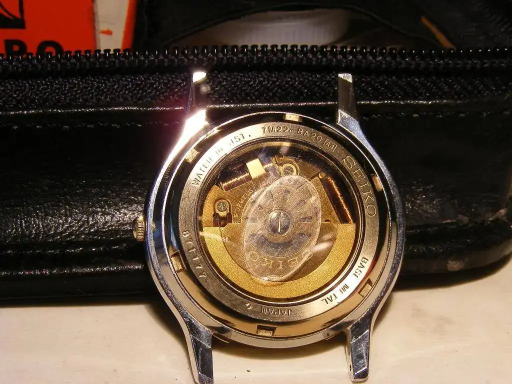

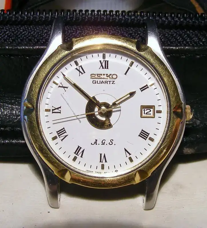

Seiko AGS (Automatic Generating System) de los años 80/s.
Funciona utilizando un rotor giratorio de forma similar al rotor en un reloj mecánico automático que está dentro y conectado a un engranaje más grande que se acopla con un piñón muy pequeño. Opera en el movimiento de la muñeca del usuario y gira a través de un piñón de engranaje 1/100, transfiriendo energía a un generador de potencia a alta velocidad para producir una corriente eléctrica y carga un condensador (KESU) que a su vez alimenta los circuitos de tiempo. Al ser uno de los primeros modelos con un condensador de potencia 3029110, la carga completa puede durar unos 3 días o 75 horas: la carga completa requiere aproximadamente 800 vueltas del rotor, por lo que hay que llevar mucho para obtener la mejor reserva de capacidad eso. Otra característica de este primer modelo es que la manecilla de segundos funciona en saltos de 2 segundos si la capacidad de reserva de energía cae a alrededor de 3 horas. Ahora bien, dado que se requiere un tiempo considerable de desgaste y un movimiento de la muñeca para acumular una carga suficiente, a veces puede parecer que los saltos de 2 segundos son normales.
Sin embargo, no todo está perdido ya que en 1990 debido a estos condensadores más antiguos que tenían fallas, fueron reemplazados por el módulo nuevo 3023 24R condensador (KESU) que realmente mejoró tanto la fiabilidad como ostensiblemente 90 días con carga completa, mucho mejor, por lo que 2 segundos de advertencia no fue tan evidente.
Este modelo es el 7M22–6A10
35 mm sin corona, 40 mm arriba a abajo, 9.5 mm de grosor, cristal 28 mm de diámetro.
Avería:
Condensador kaput GC920, rotor bloqueado, mierda para tres barcos.
Compra de condensador en Francia y sustitución (versión mejorada), limpieza del rotor y engrasado, con pico y pala le quitamos la mierda.

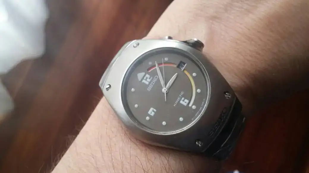

Como comente en el hilo diario, este modelo no es mío, pero si tengo otros seiko kinetic y aquí te muestro uno, lleva el mismo sistema de carga.:ok::
Kinetic Arctura 5m42-0e49, de los 90s

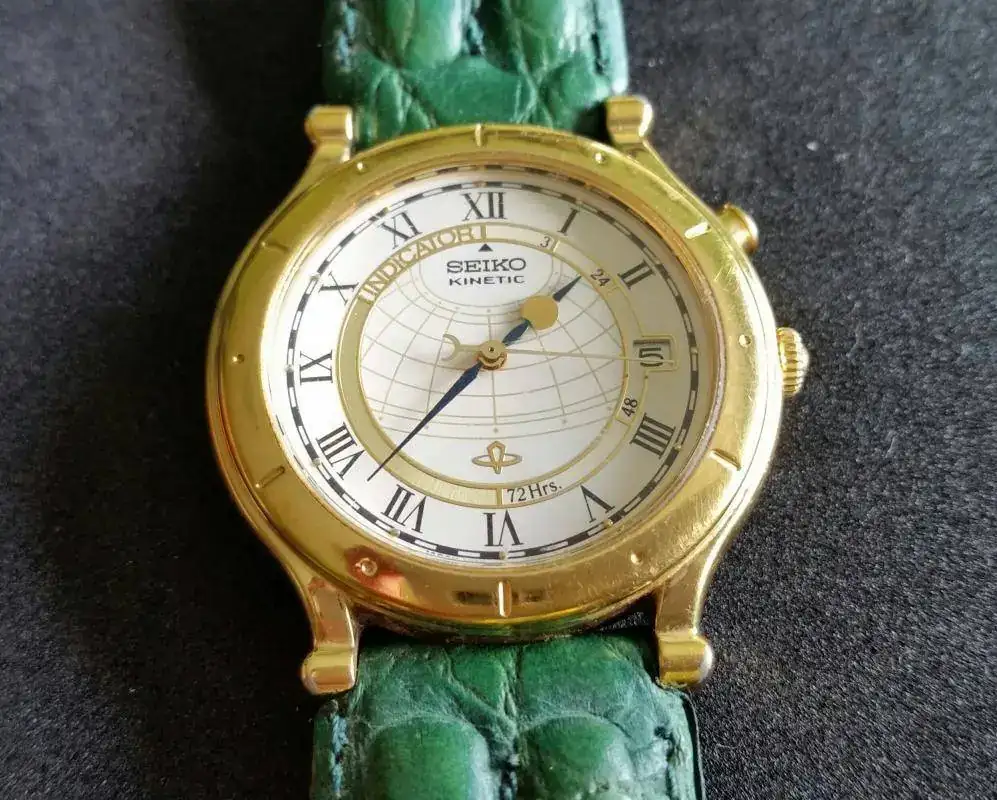

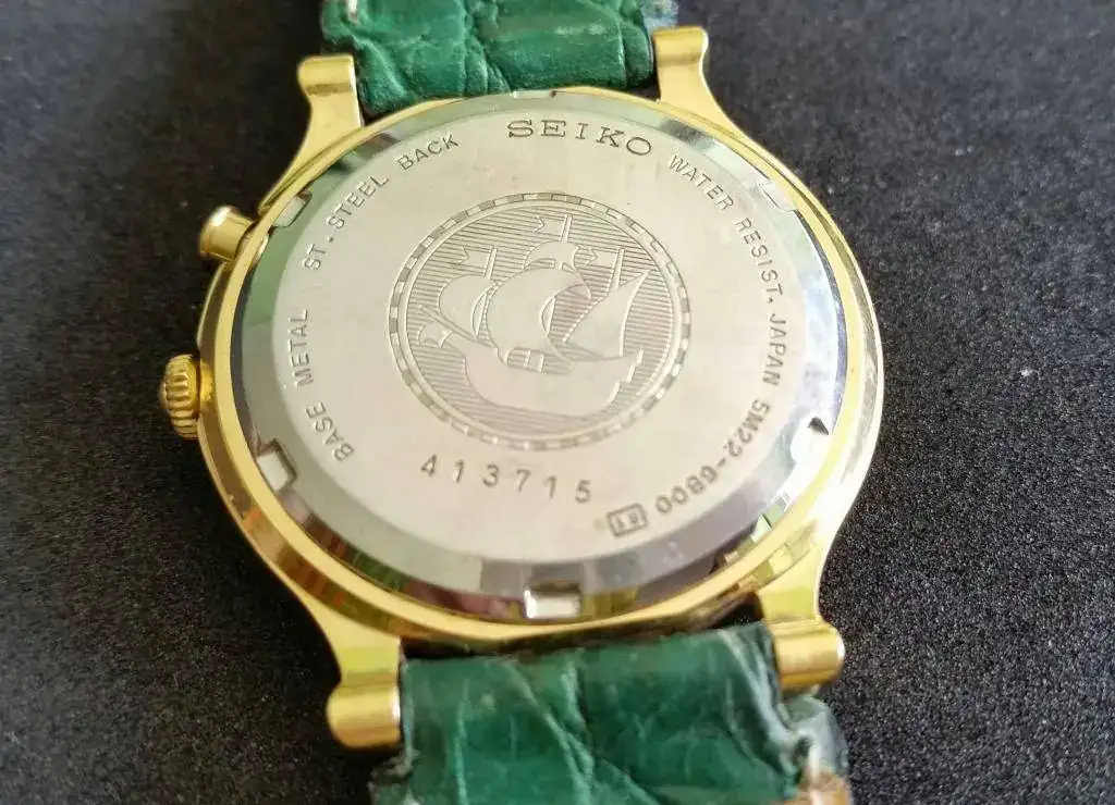

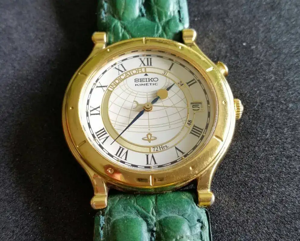

Me hiciste recordar uno que Relojote compró en el 92, conmemorativo del descubrimiento de America, con una bonita esfera globo terraqueo y trasera con caravela....actualmente parado....después de leerte pasarà a relojero...dejo fotos del Seiko Navigator.
Me ha encantado leer tu hilo, tan sencillamente y bien explicado :clap::clap:
Ver el archivos adjunto 536715
Cantabruca.. Hola... y una pregunta:
¿El sector con la palabra INDICATOR es un indicador de "reserva de carga" o como se llame en los Kinetic esa función? :flirt:
Hola Jorge, efectivamente indica la reserva de marcha, a demanda.
Cuando aprietas el pulsador de las dos, el segundero esté en la que posición que esté, se situa automaticamente en la escala e indica el número de horas de reserva....permaneciendo en esa posición hasta que es capturado nuevamente por el tiempo....que seguirá marcando de nuevo los segundos.
Uffff, es más facil verlo que explicarlo, espero haberte ayudado.
Muy bonito también este tuyo Rosa, y está de caramelo…tenemos los cajones llenos de maquinas del tiempo para resucitar. ;-)
Cantabruca... Hola...
Sí... te has explicado perfectamente.
Esas son las ventajas de la electrónica... Hacer que un mecanismo pueda cumplir múltiples funciones. Al no saberlo, especulaba con que la "flechita" negra arriba de la palabra Seiko se movería indicando la reserva de marcha.
Gracias por desasnarme. :ok::
