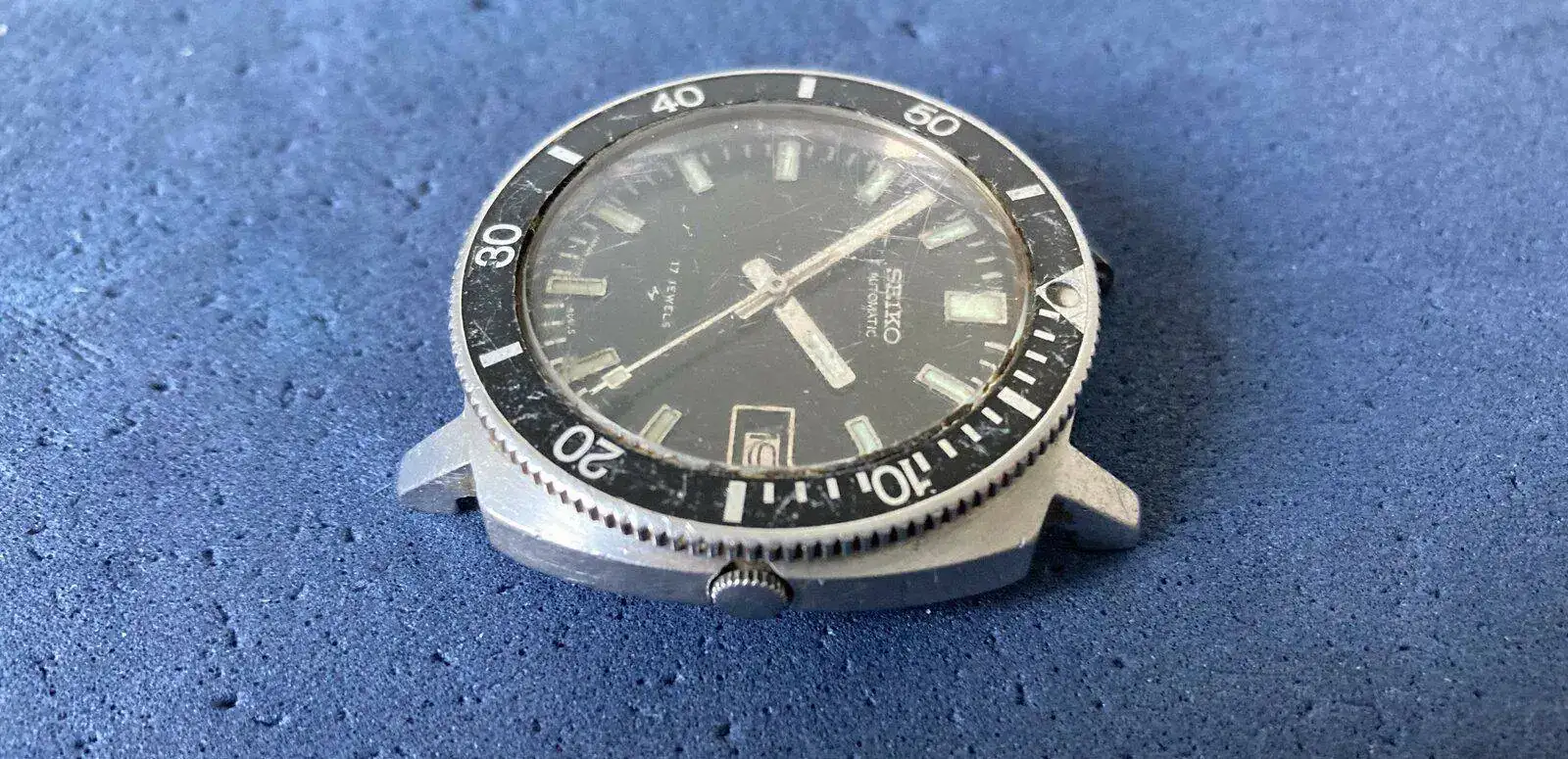

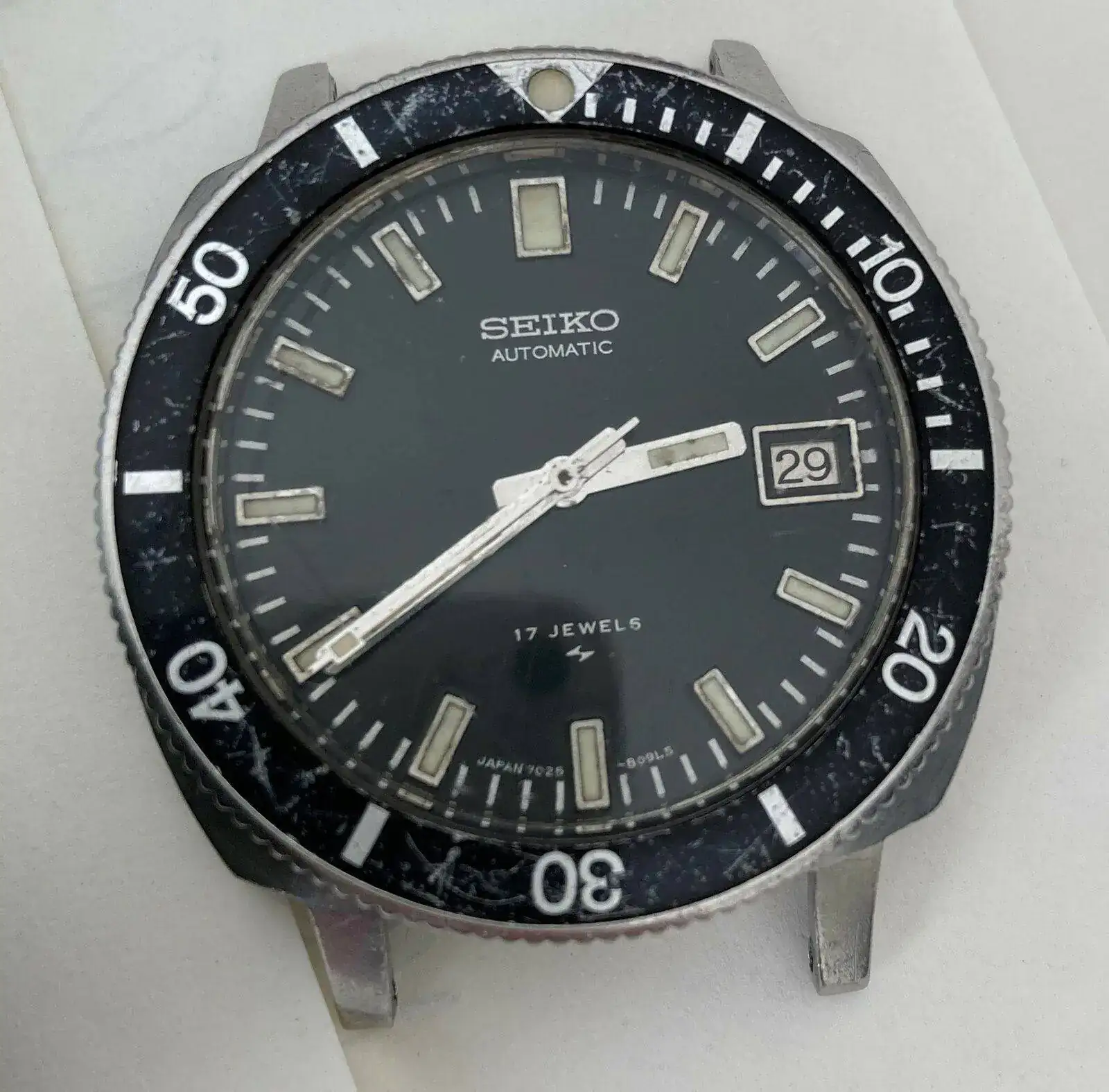

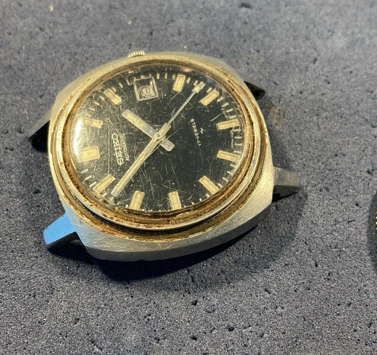

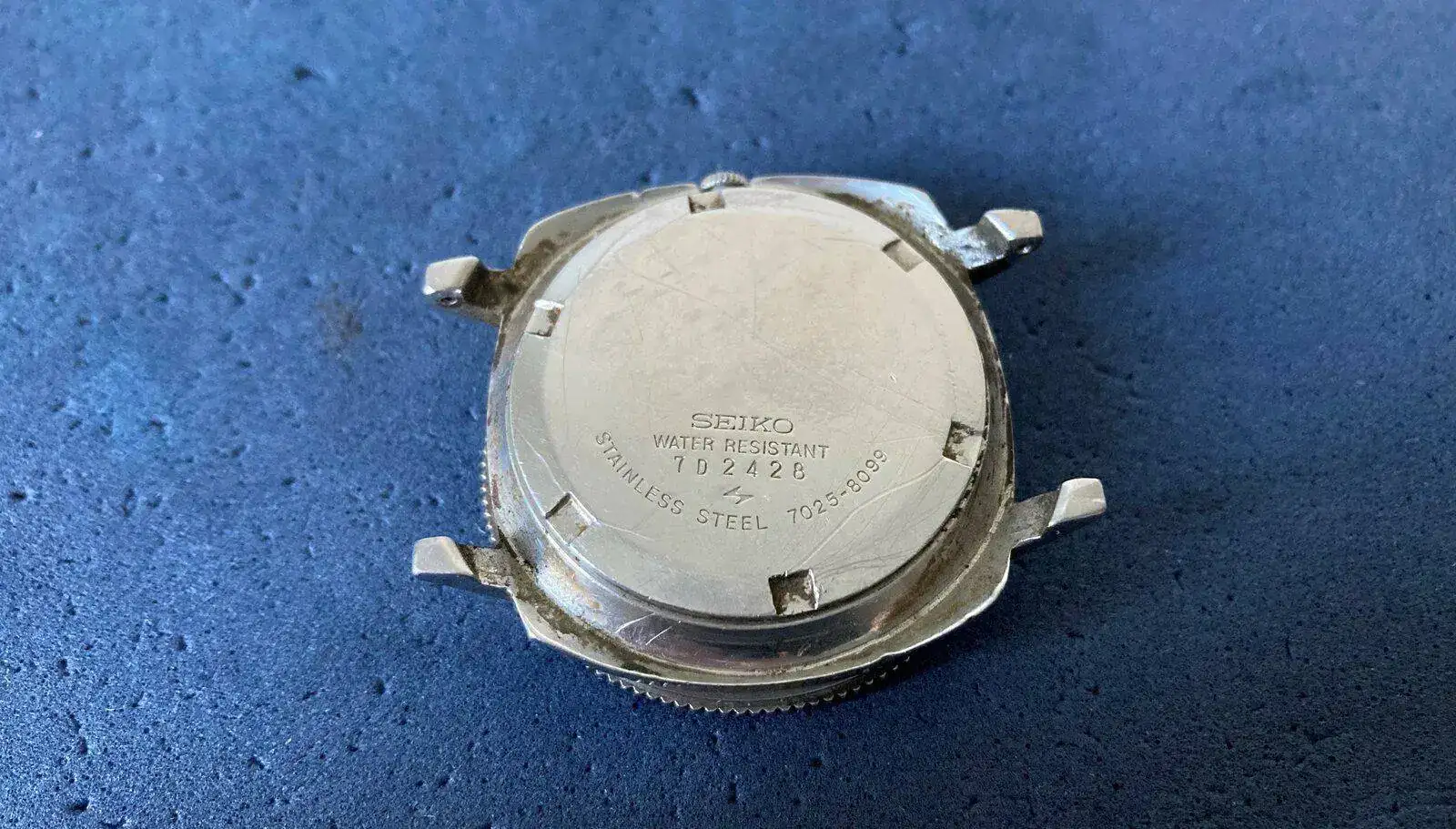

Pues como podéis observar, el reloj llego con bastante suciedad. Se diseñó como reloj herramienta y parece ser que también se uso como tal.
Vistas generales

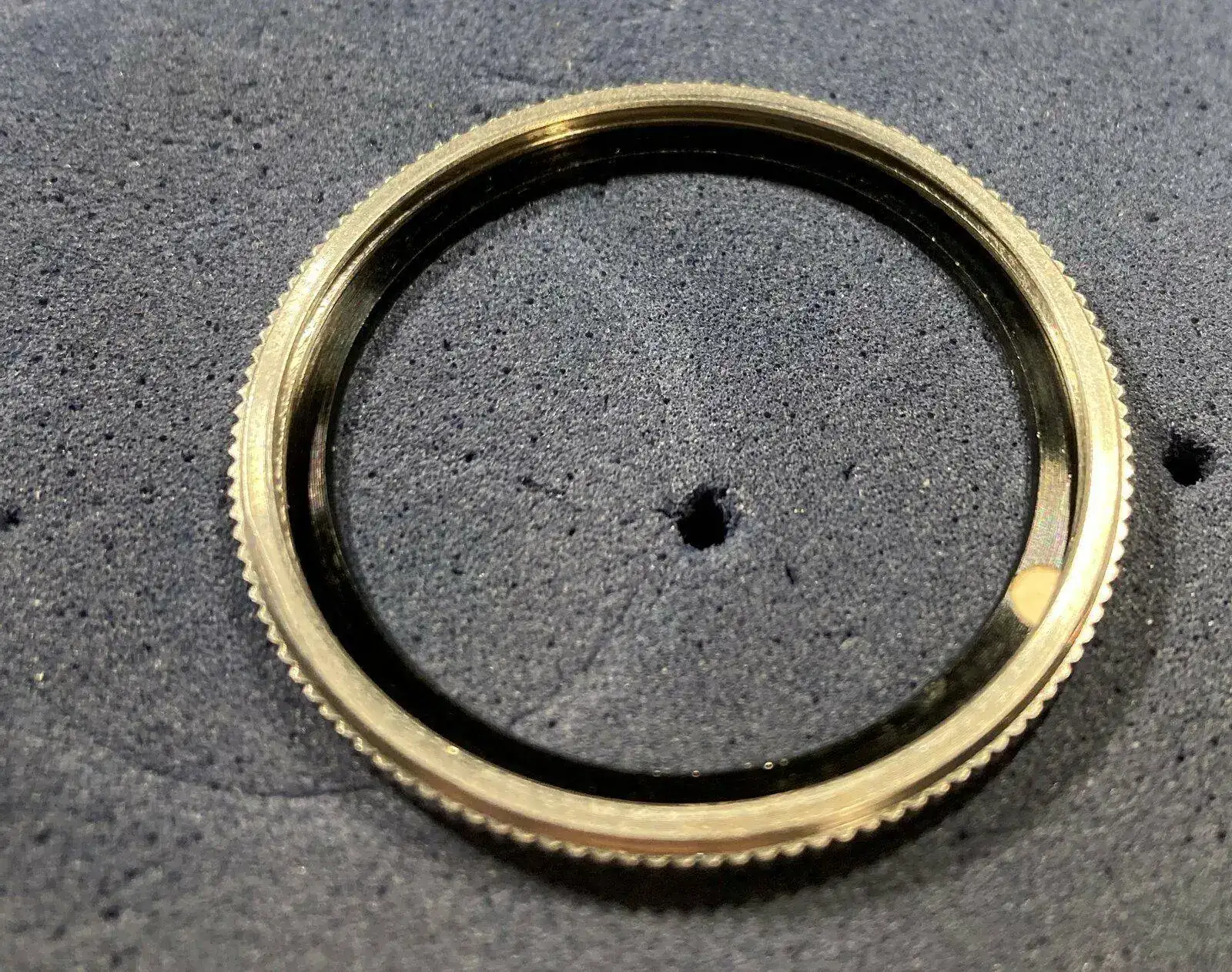

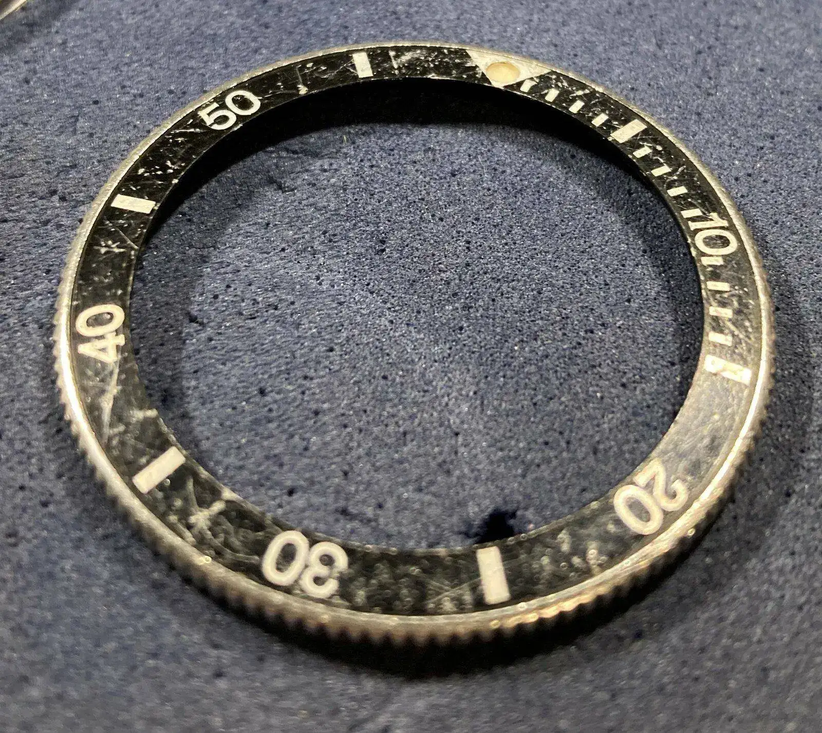

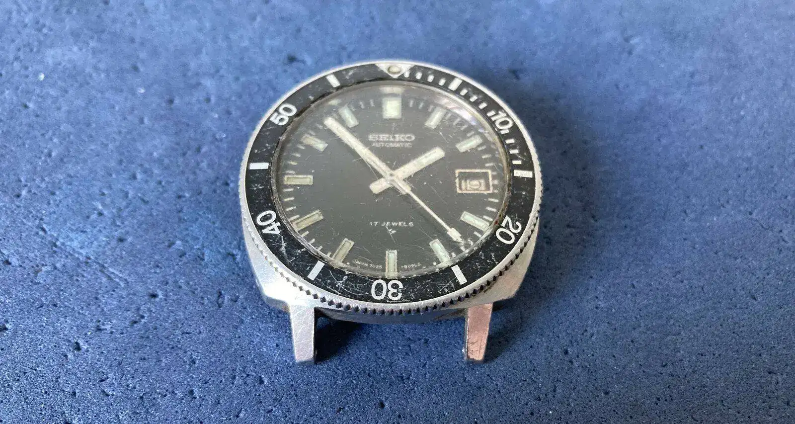

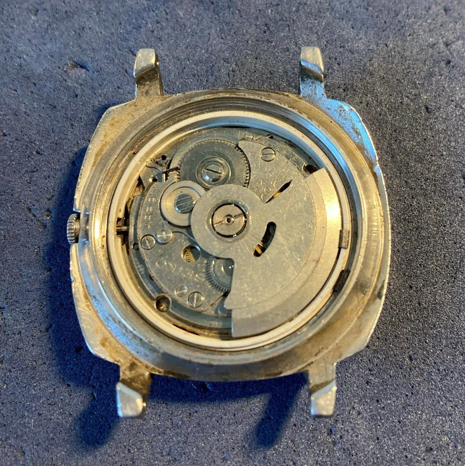

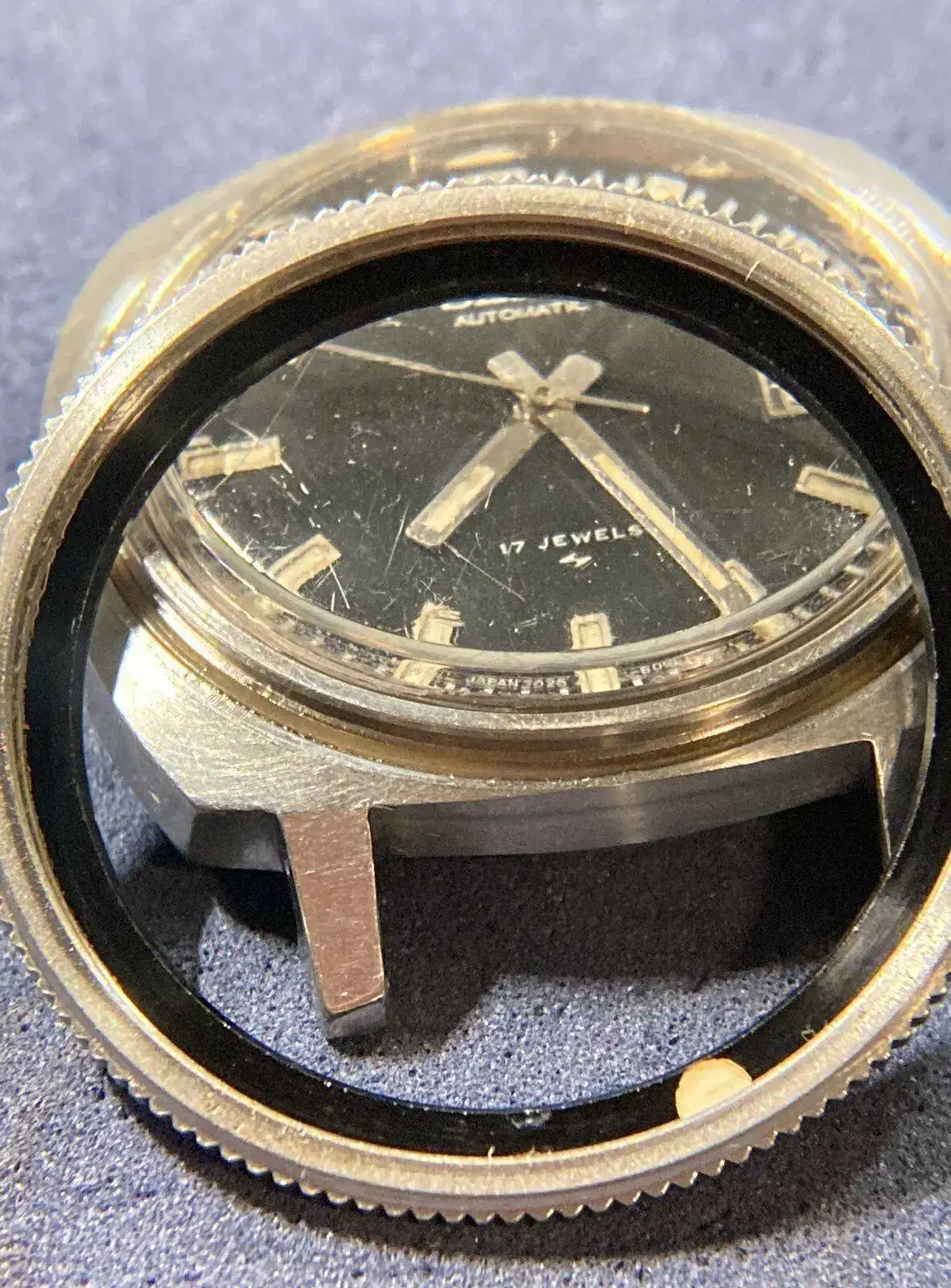

Aquí tras extraerle el bisel

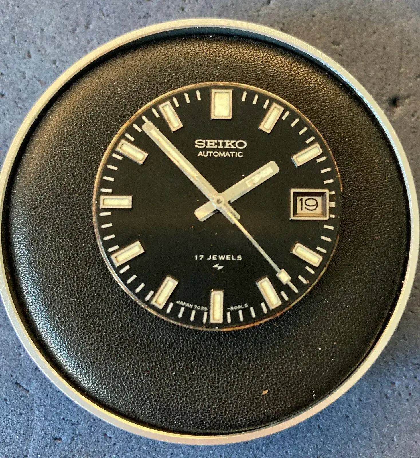

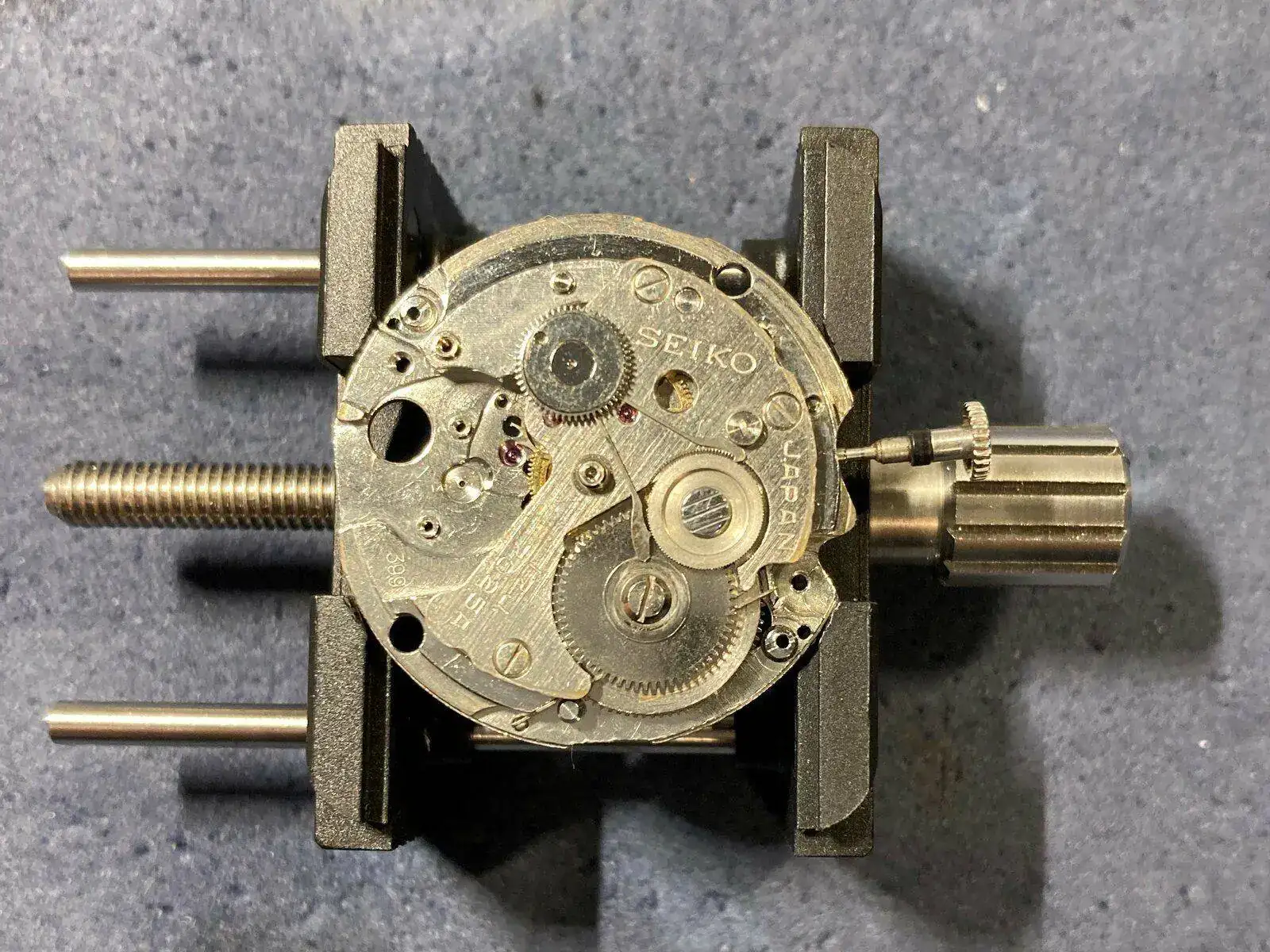

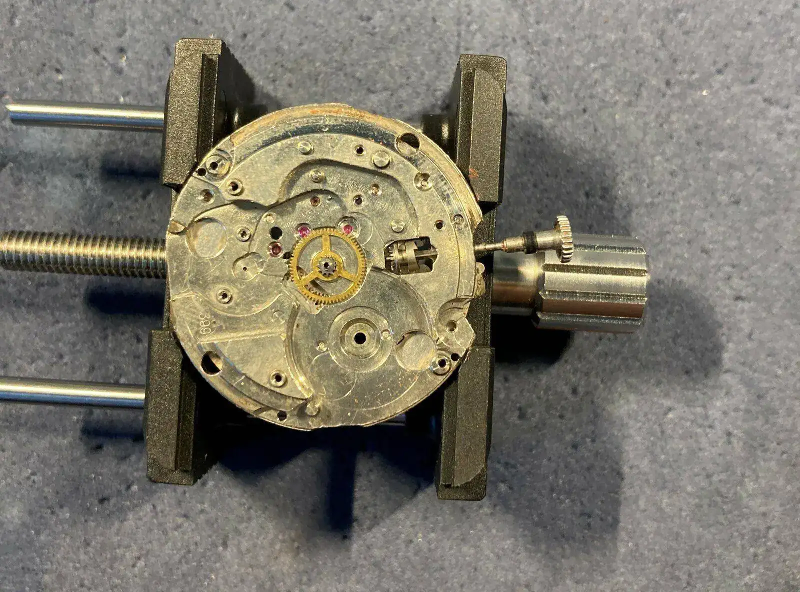

Primer vistazo del movimiento 7025 que por cierto comparte gran parte de sus componentes con los movimientos 700X

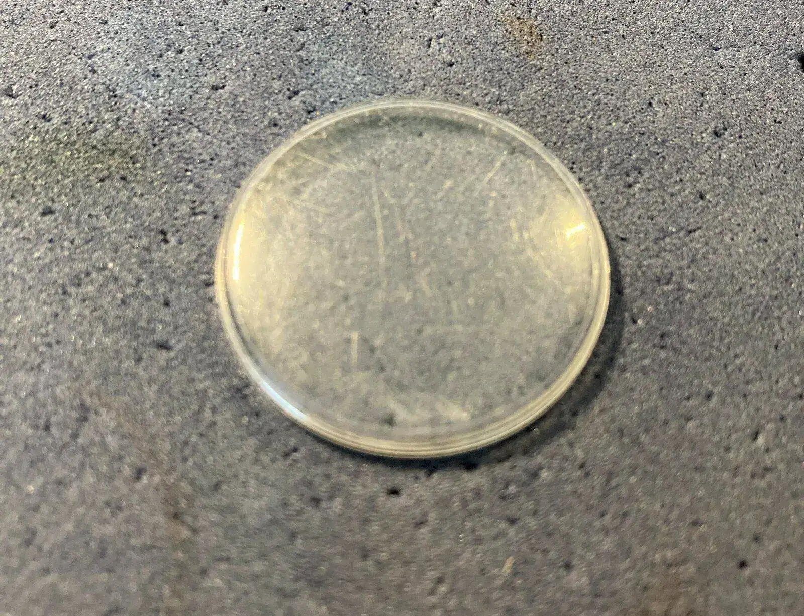

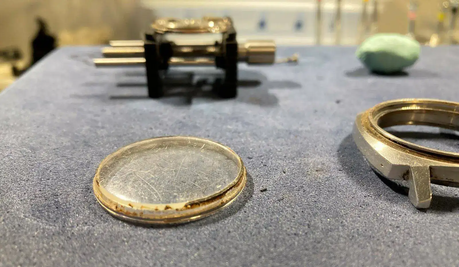

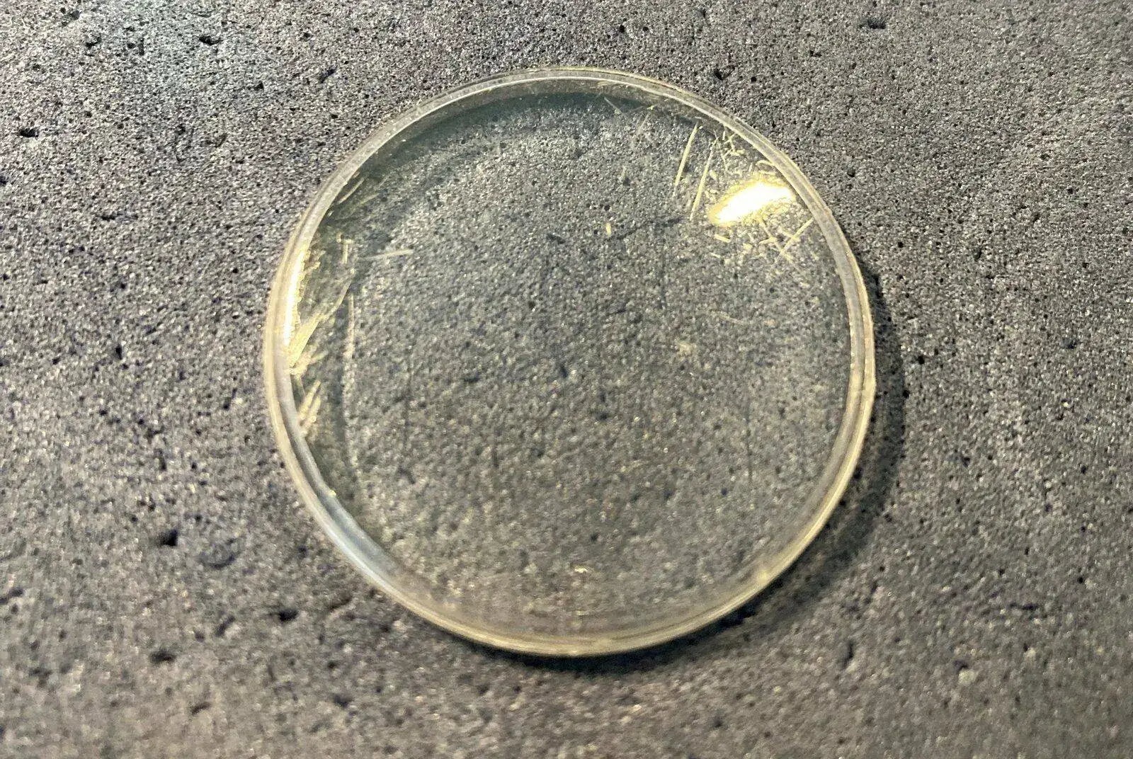

Extracción del plexiglas de la caja

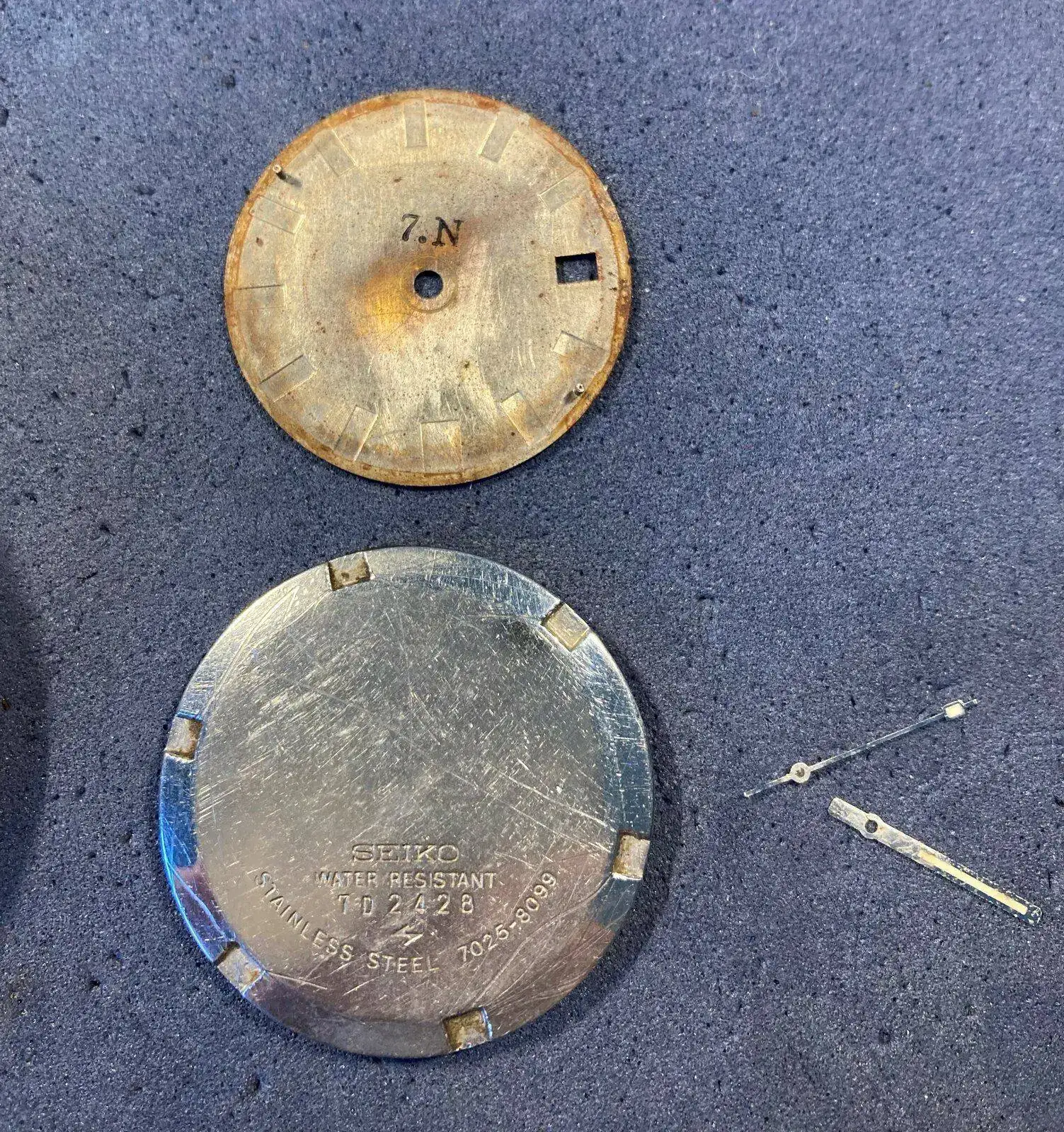

Vista de la esfera. Se encuentra en bastante buen estado.

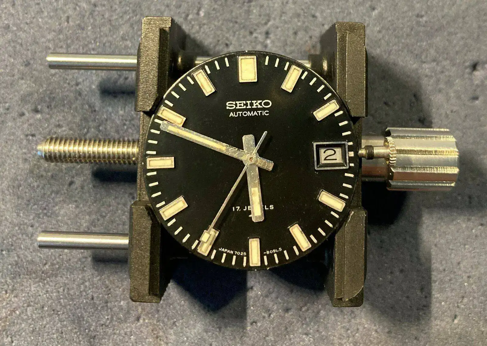

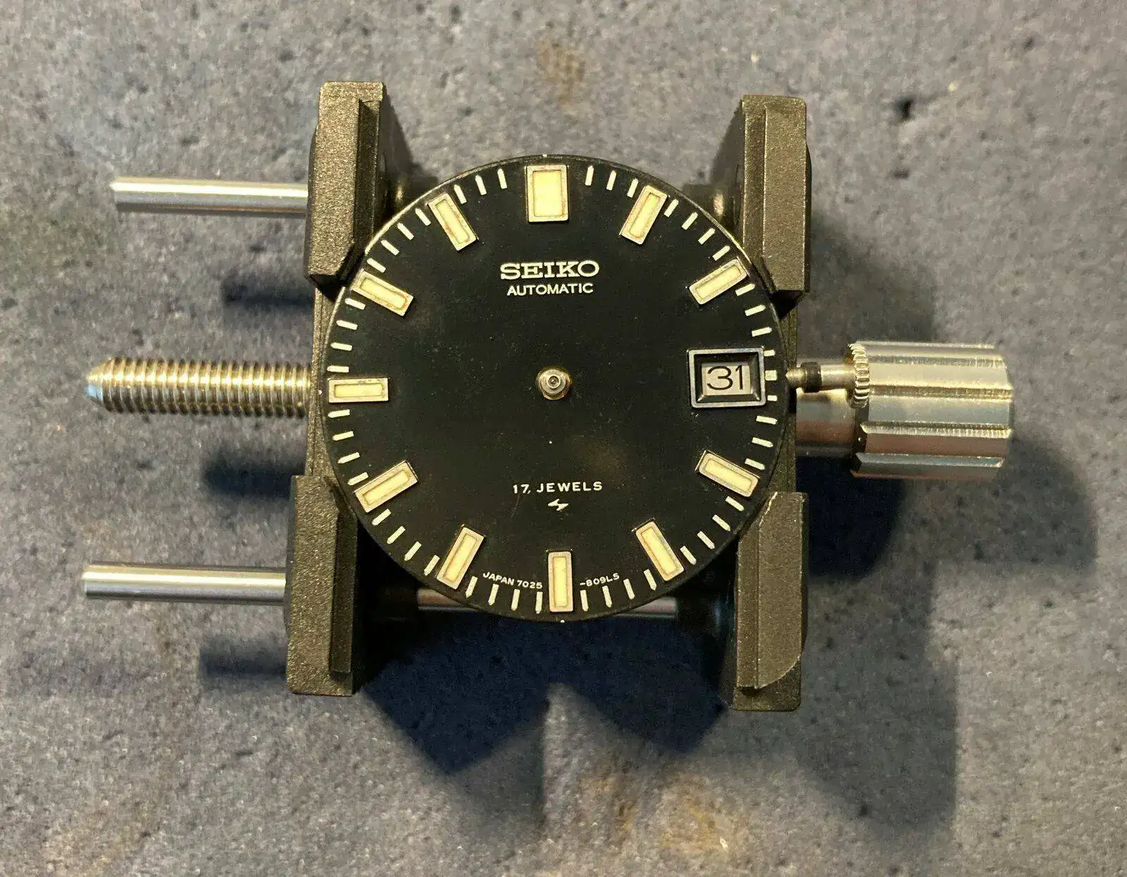

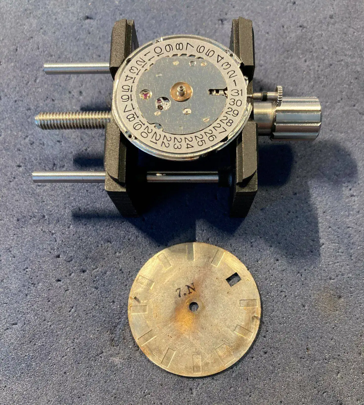

Desmontaje de manecillas y dial para comprobación de dial con caja.

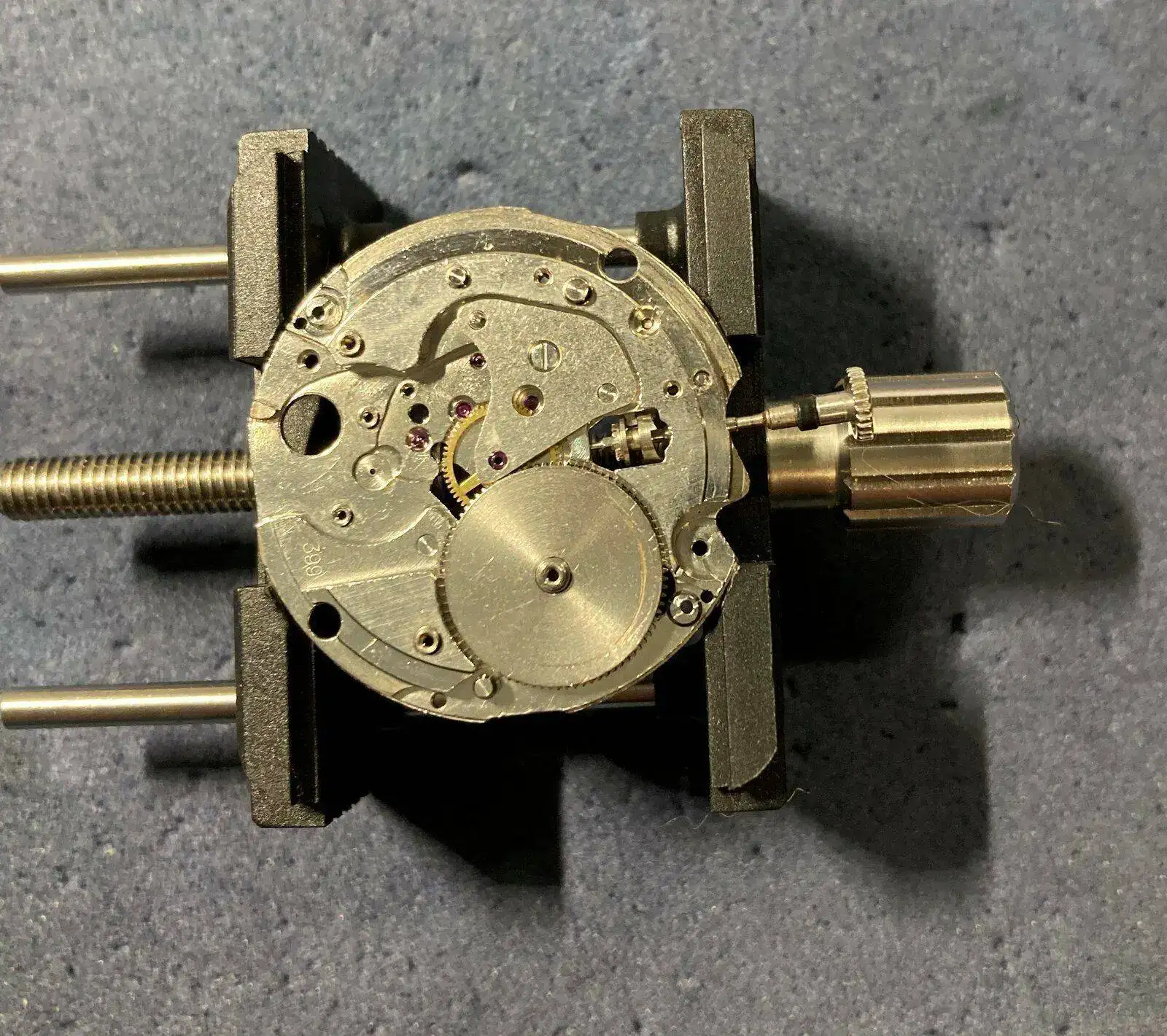

Desarmado para limpieza del movimiento.

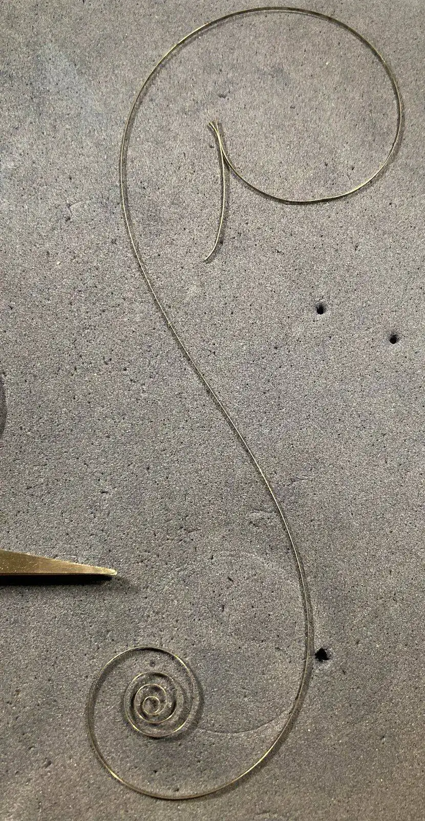

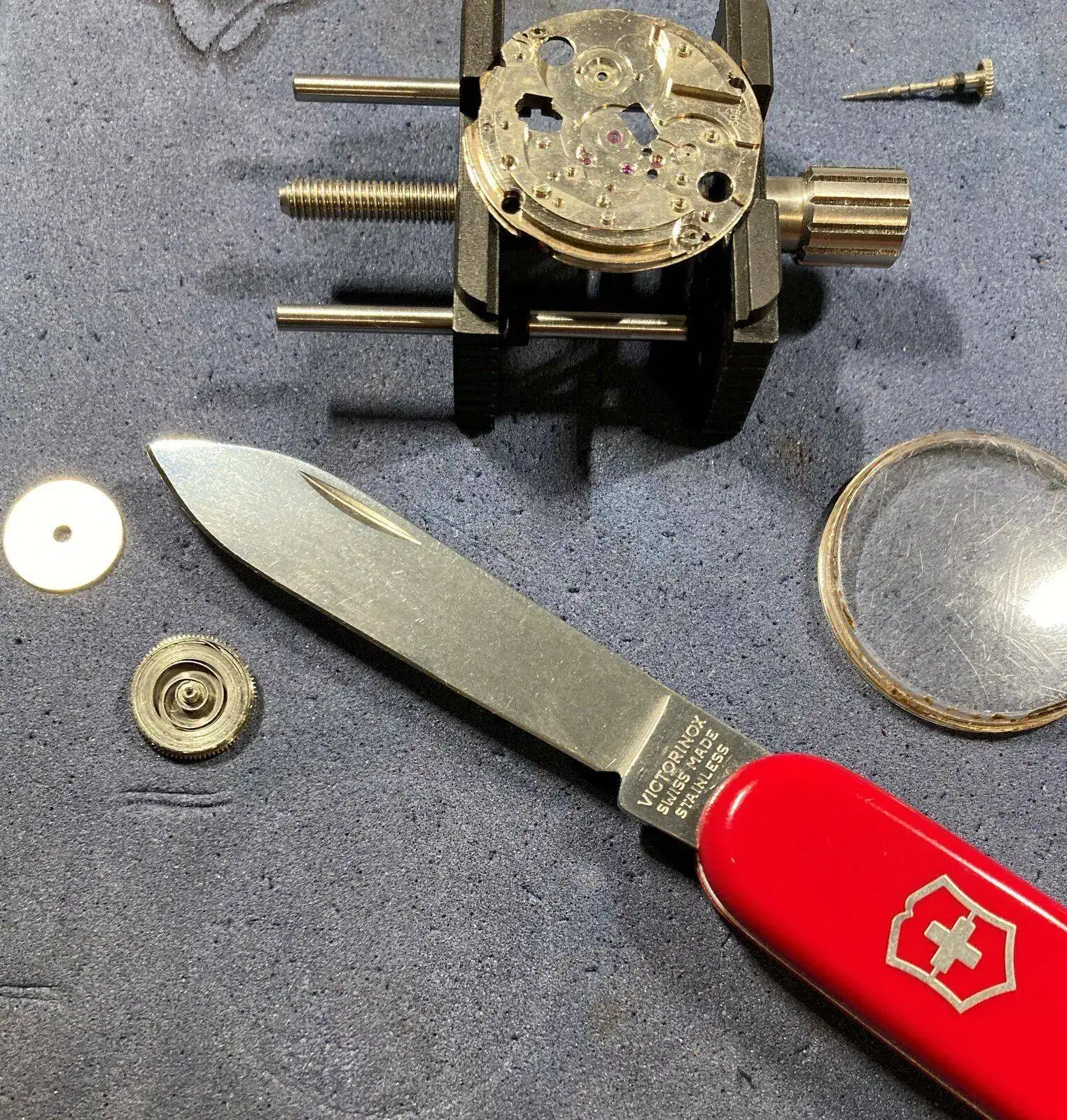

Extracción de muelle real. Para abrir estos barriletes, me ayudo de una navaja.
Buen estado del muelle real

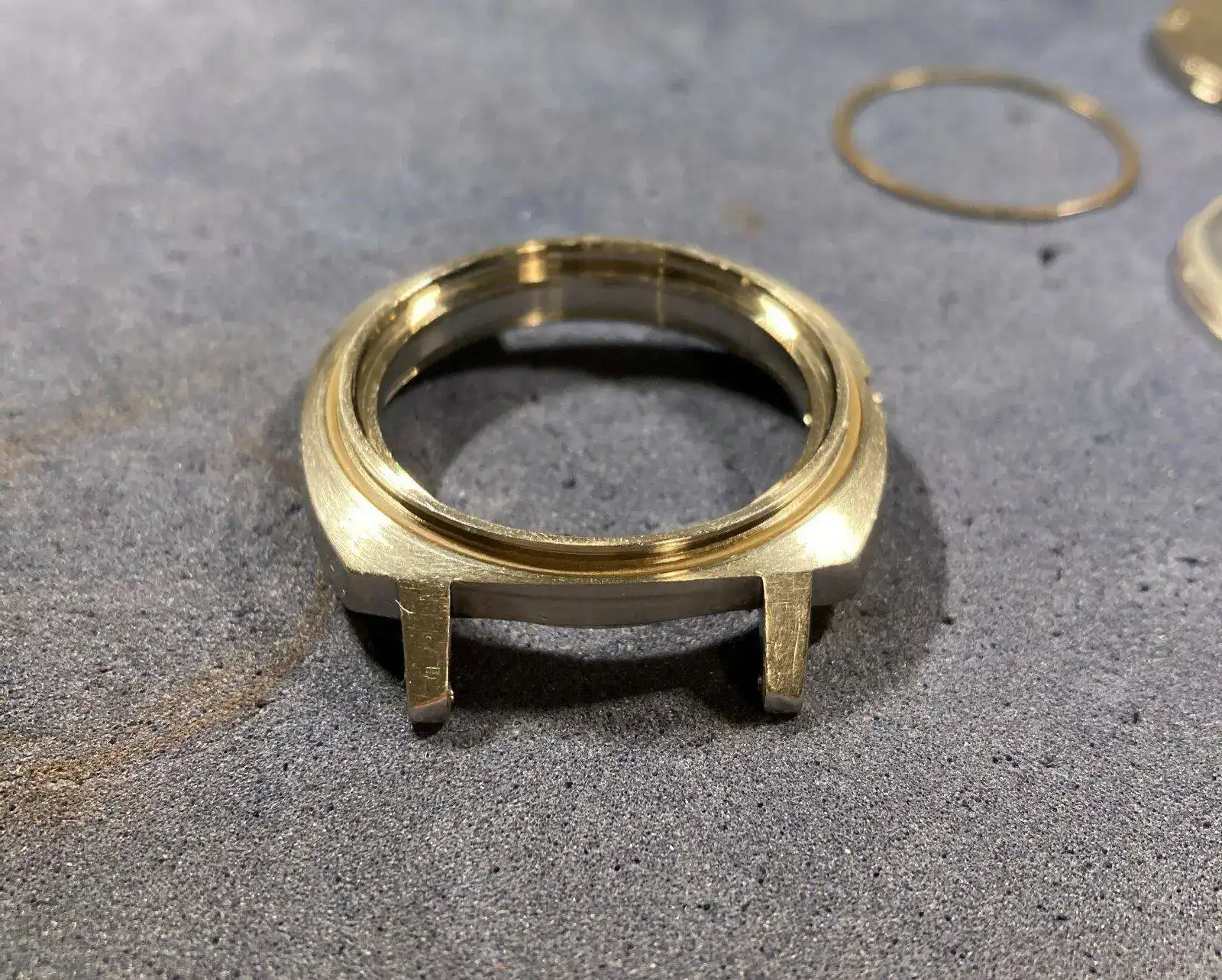

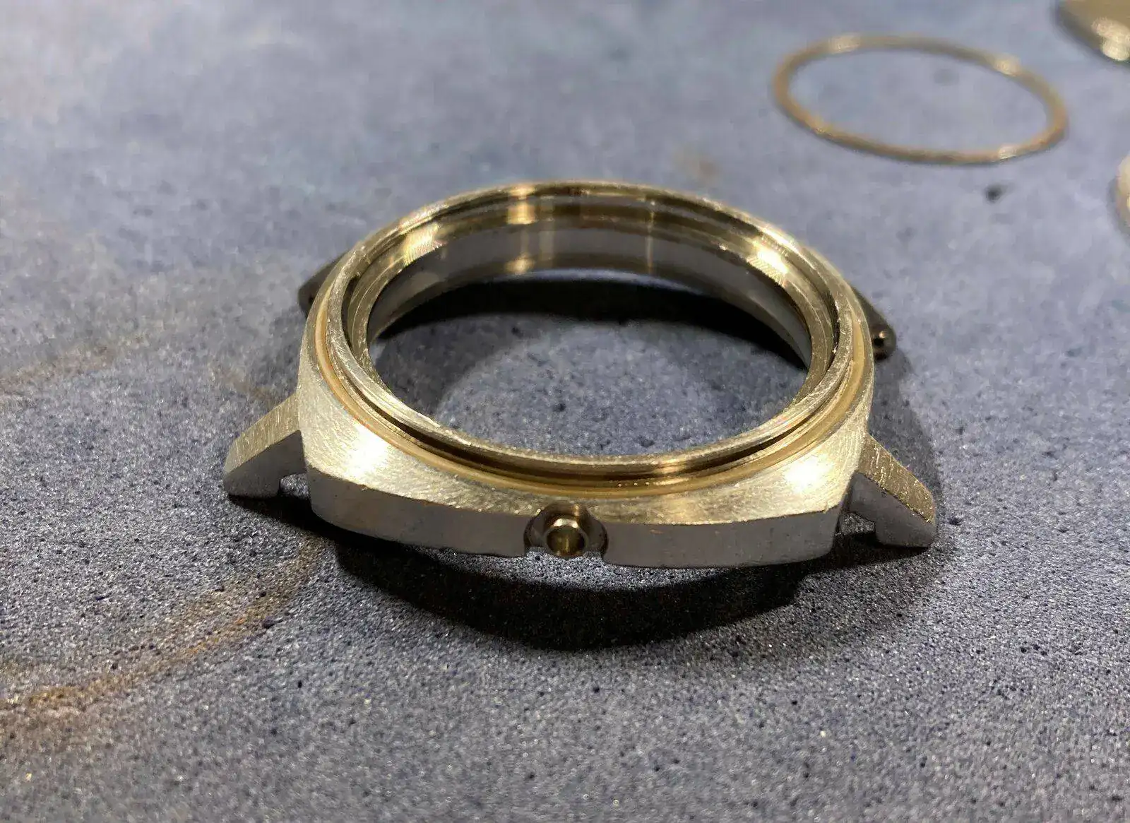

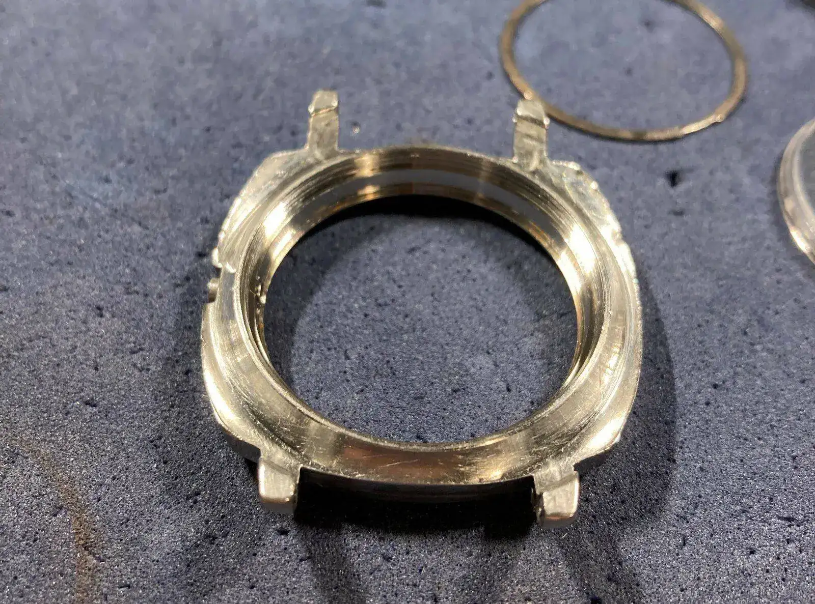

Una vez todo el movimiento desmontado y limpiado, comienzo con la limpieza de la caja. Para la limpieza de la caja así como de los componentes del movimiento, utilizo en primer lugar una limpieza con brocha y líquido de limpieza (lavavajillas+amoniaco+agua), limpieza con ultrasonido con el mismo liquido de limpieza, enjuague en agua destilada y ultrasonido con alcohol isopropílico.

Montaje del disco de calendario y eliminación del oxido del envés del dial con lápiz de fibra de vidrio.

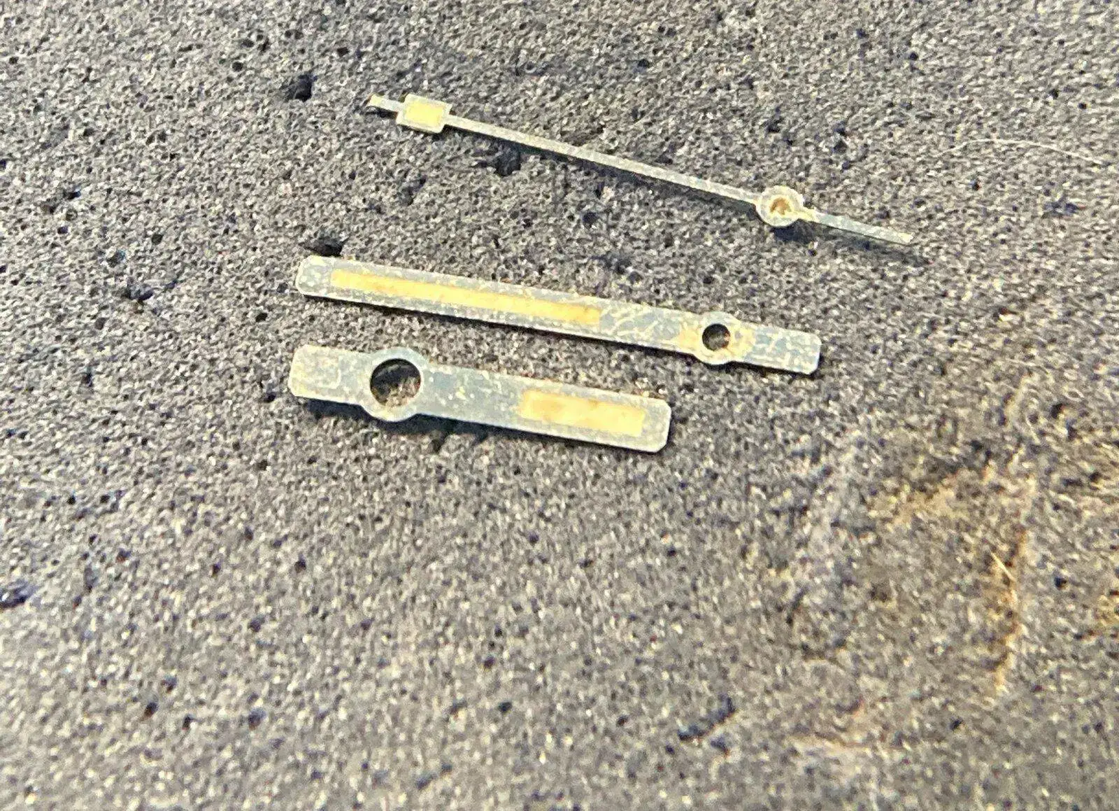

Las manecillas presentaban bastante suciedad y desgaste.
Limpie las manecillas pasando un goma milan de toda la vida y la verdad que suele hacer milagros. Para el dial, utilice discos desmaquillantes suavemente para quitar algo de suciedad. Aunque para próximos proyectos, probaré el método @6aly con una patata.
Y nuestro mejor aliado para los plexi...el polywatch

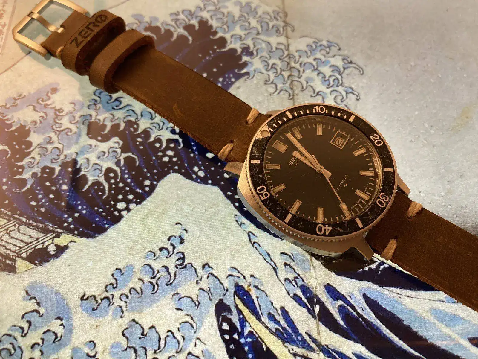

Y con esto el reloj está terminado.
El reloj tiene bastantes heridas de guerra y así lo he querido conservar. Es un reloj que bajo mi punto de vista, adquiere cierta personalidad con cada una de las marcas que tiene. Siempre he sido un obseso con la perfección en los relojes pero con el tiempo he aprendido a ver de forma diferente a los relojes vintage e incluso a gustarme, en cierto modo, con sus heridas de guerra. Sé que la línea es fina, pero este reloj me gusta así y mucho.
El resultado final con una correa encargada a @Zero
Voy a disfrutar este reloj muchos años, espero...
Vistas generales
