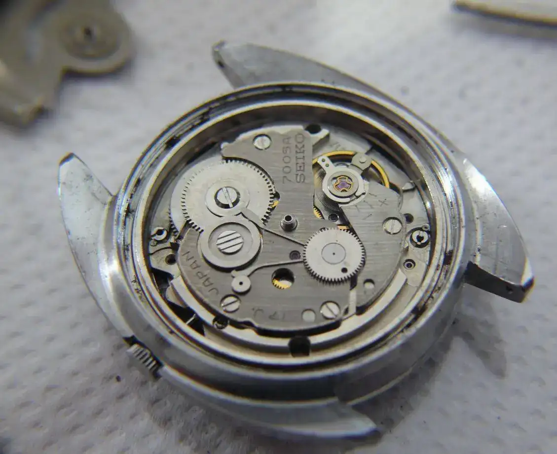

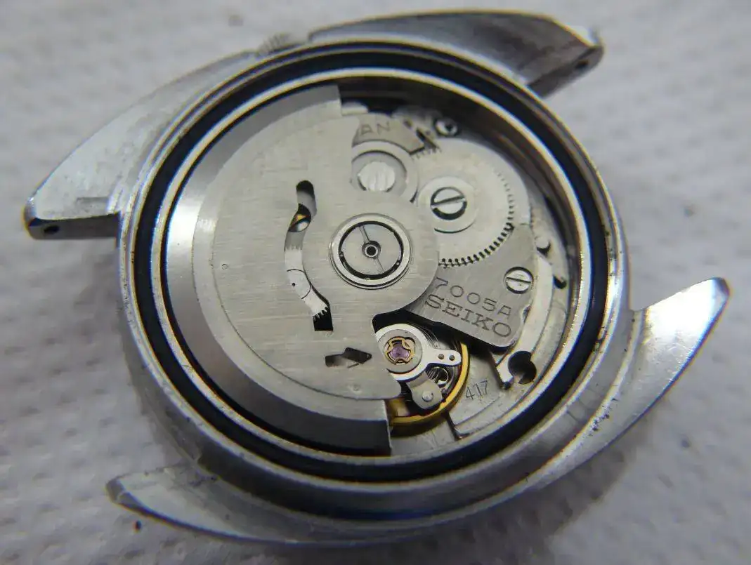

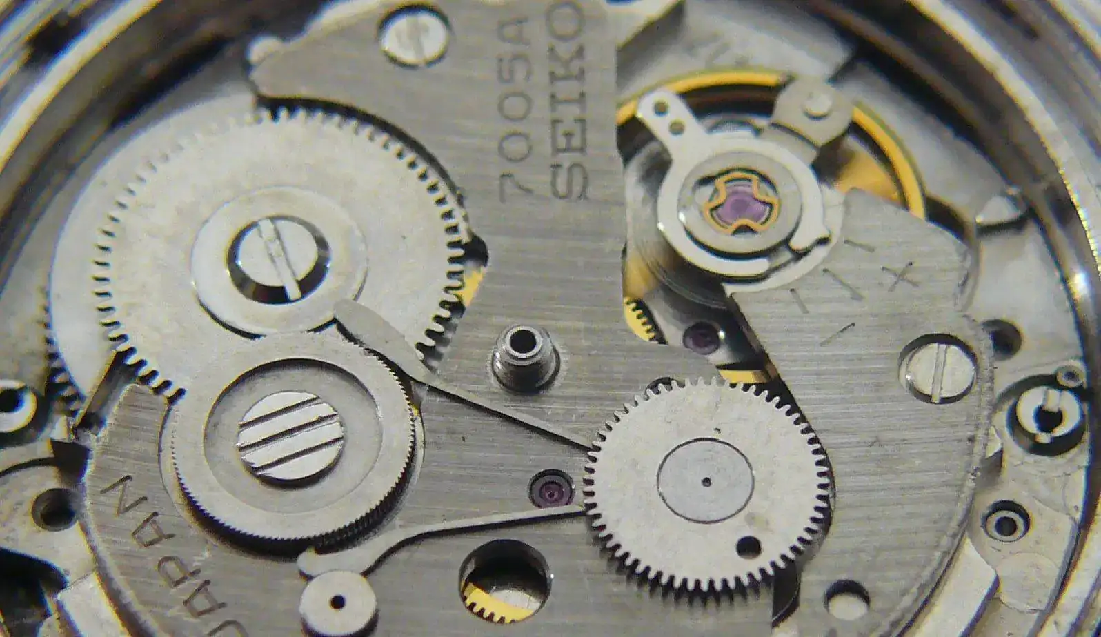

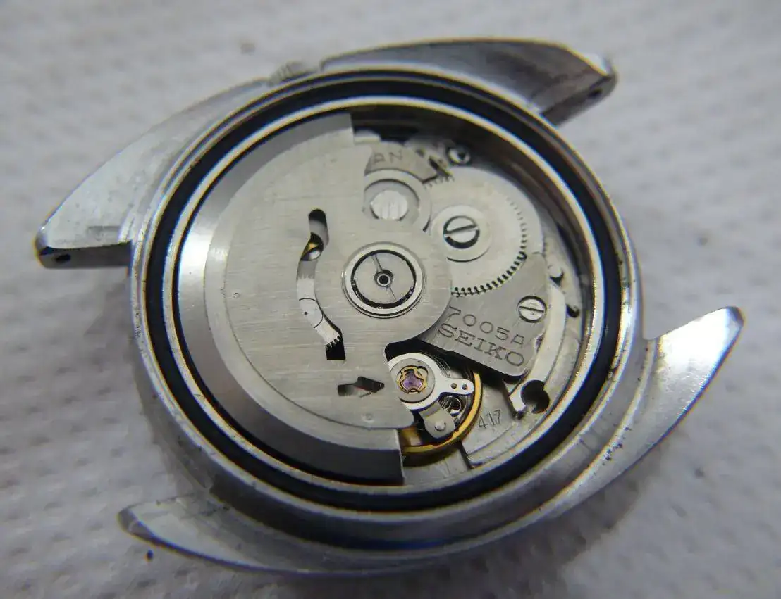

Solo una pregunta , no hay foto como esta montado rotor de carga automática .
Hablo de esto.
saludos
Hablo de esto.
saludos

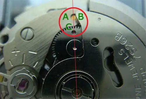

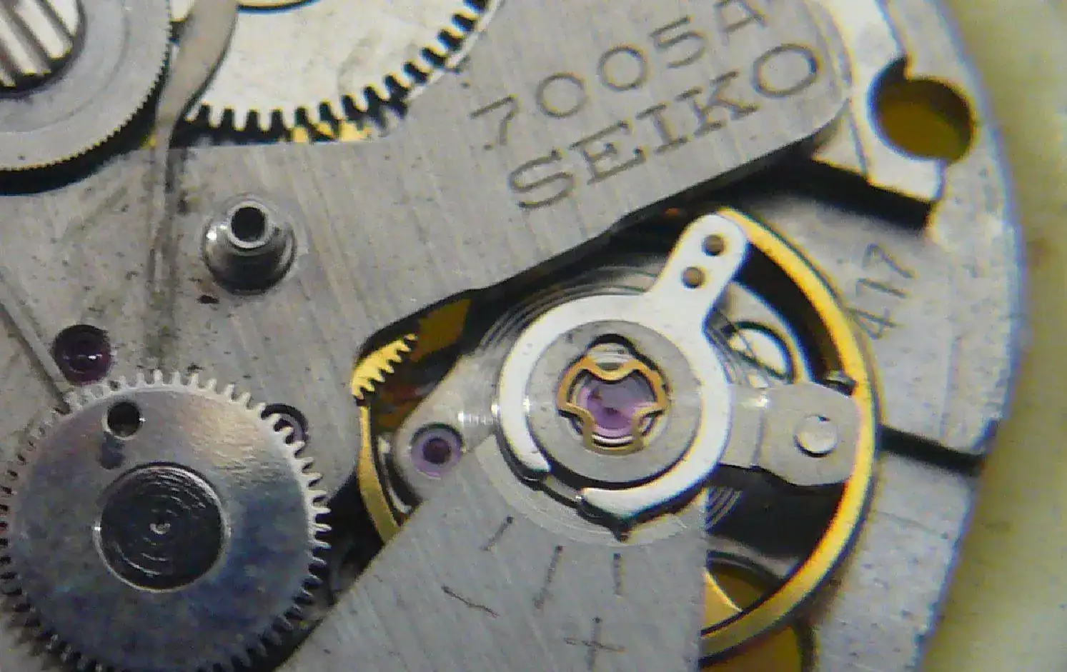

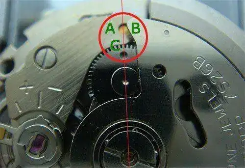

Ese es un tok que tengo con estos seikos también. La flechita, tiene que coincidir con el puntito de la rueda de las Magic levels. No recuerdo la razón, algo de compensar la masa oscilante con la posición en la muñeca, creo...( Aayyy que memoria)
Yo también me he cansado de leer, se ve que soy como Zarsan. Pero me alegro.
Uno de los movimientos de Seiko, en plan pobre, que más me gustan.
Hablo de esto.
saludos
Interesante aporte que desconocía totalmente. Ya ves, no te acostarás sin saber una cosa más...

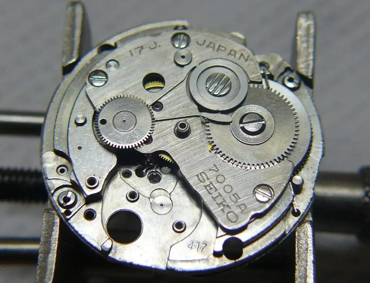

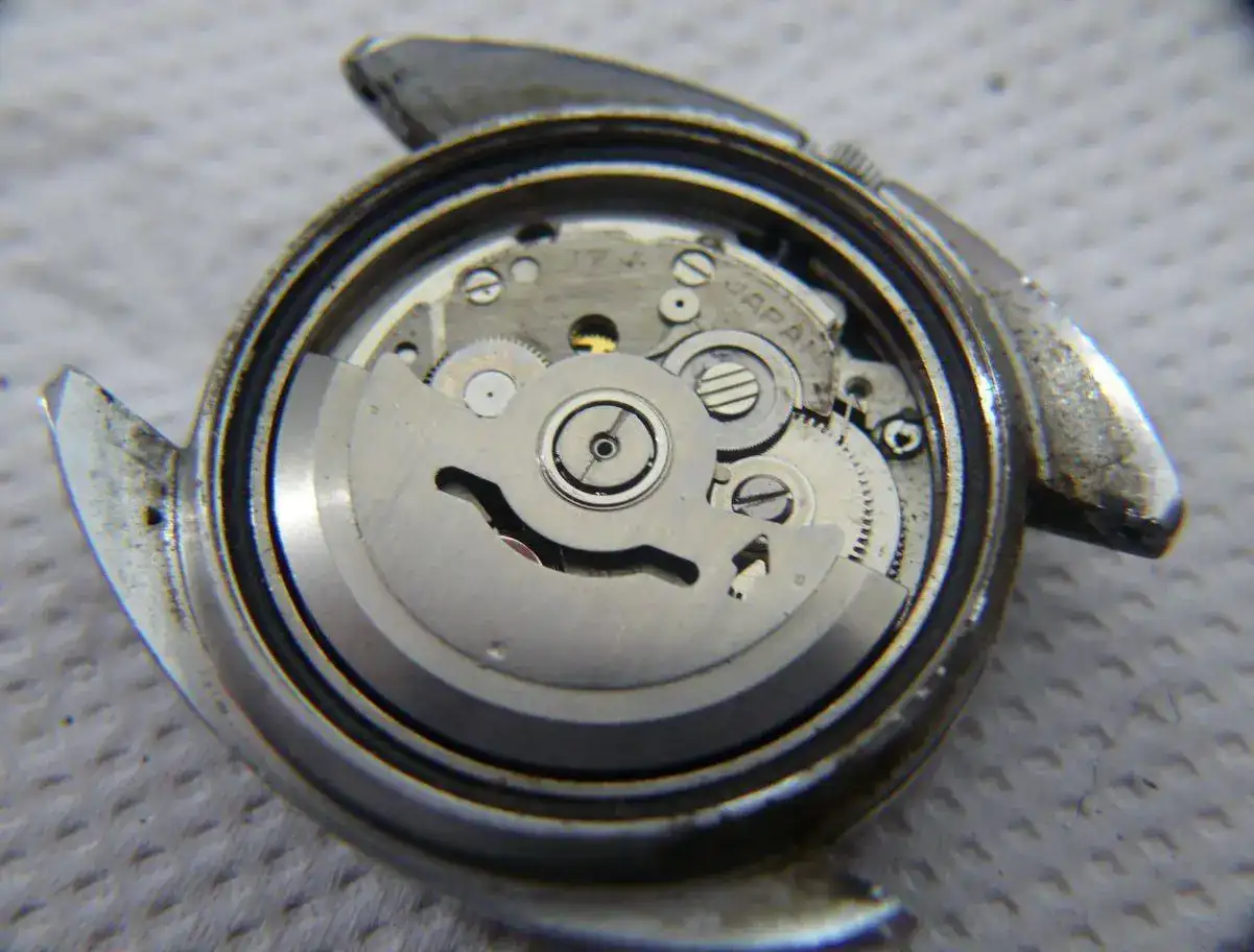

La verdad es que he desmontado todo el puente del rodaje, pero no desmonté el magic level porque iba al isopropílico con ultrasonido y suponía que quedaría limpio después del baño.
Esa operación se puede hacer sin problemas, retirando rueda corona primero, y rochete después y luego sale todo el rodaje con el magic level incorporado.
Para montarlo instalé en orden contrario los elementos y encajé las pinzas del cangrejo sin problemas.
Una vez instalado el mecanismo en la caja con la esfera y la bata metálica, instalé finalmente la masa oscilante
Lo que hice fue girar levemente la masa hasta que engranó con la rueda del magic level y le dí para delante y para detrás para comprobar que cogía carga.... y luego apreté...
Stepona y Zarzan me dejan en la duda si hice algo mal, o no ajusté correctamente la masa oscilante... la cuestión es que carga coge y el reloj va correctamente, así que si hay datos de este ajuste para aportar, sería bueno para el conocimiento comunitario...

http://people.timezone.com/msandler/Articles/Workbench/Seiko/Seiko7005.html
Ahí va la explicacion Vicente. Estos ingenieros japoneses, lo tenían todo en cuenta.
https://relojes-especiales.com/threads/restauración-seiko-7005.380484/
Aquí se habla del tema, con fichas técnicas y explicaciones. El gran Golipo.
Lo que no contaron es con los zocos, siempre discriminados.
Ostras, que bueno.... me lo apunto... muchas zenkius friend....:ok::
A desmontar toca,....
Poner o no poner los elementos en fila, como mandan los cánones nipones, es como el resfriado con o sin medicamentos. Si no tomas medicamentos te dura 7 días y en cambio si los tomas te dura sólo una semana.
Es tan bueno el invento de las uñas magicas del reloj que es uno de lo mejores, si no el mejor, a la hora de cargar el muelle real.
