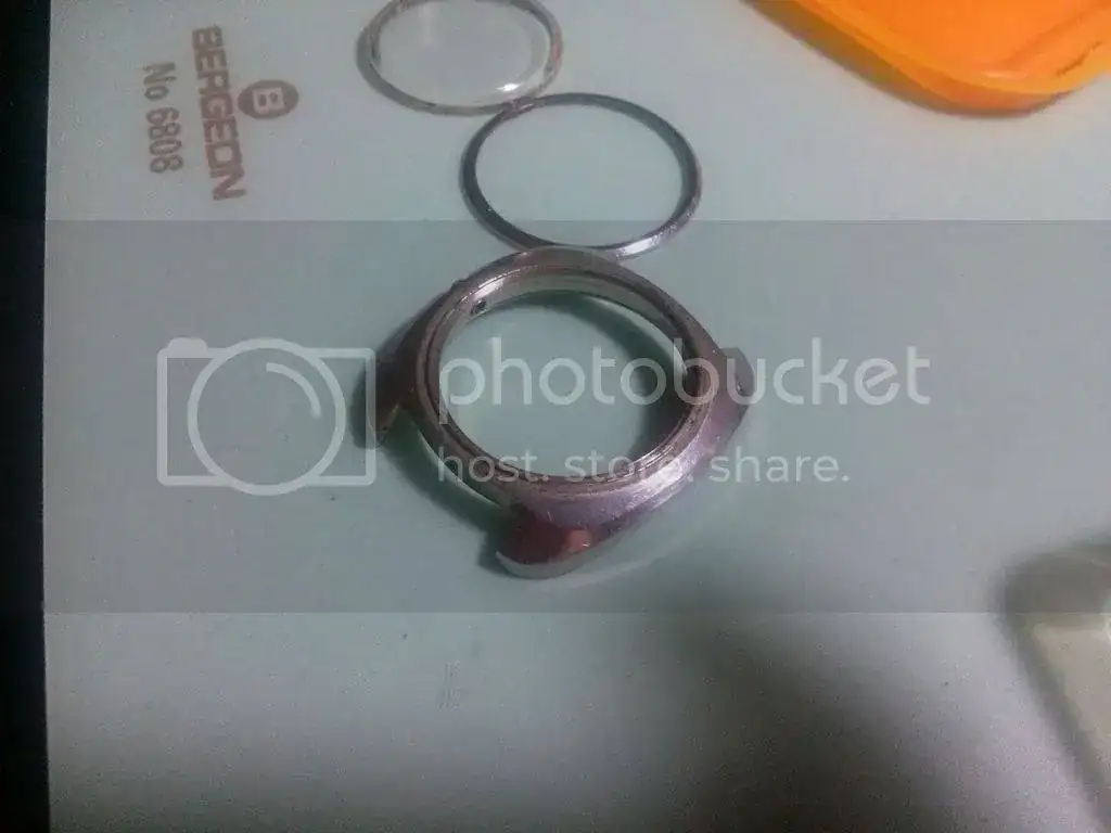

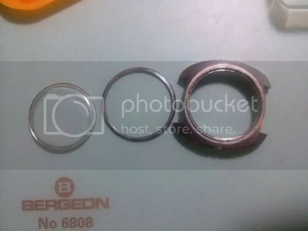

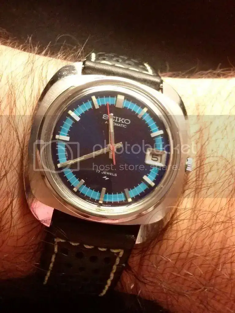

ÓOs muestro el proceso de reparación/restauración de este precioso setentero. Tenía la pátina típica de haber servido muchos años. Había estado guardado despiezado y se había estropeado una de las ruedas, la minutera estaba retorcida y había desaparecido la trotadora.
Aquí se aprecia la pátina de la carrura, bisel y plexi.

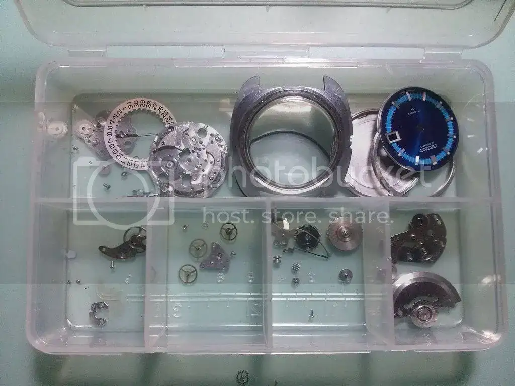

Despiece completo.

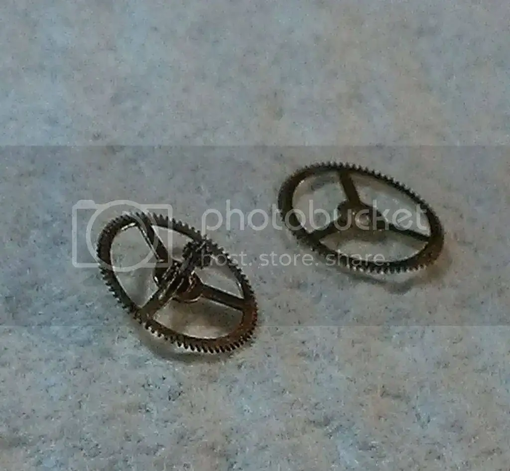

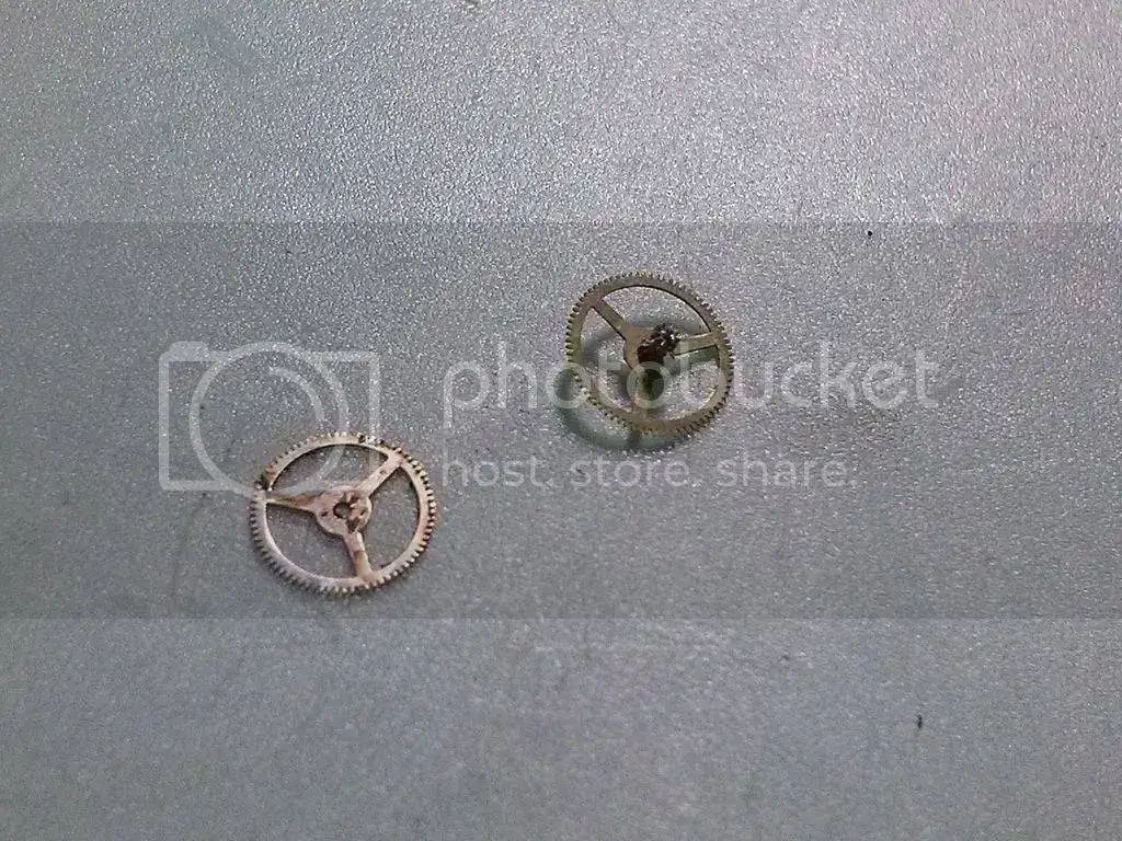

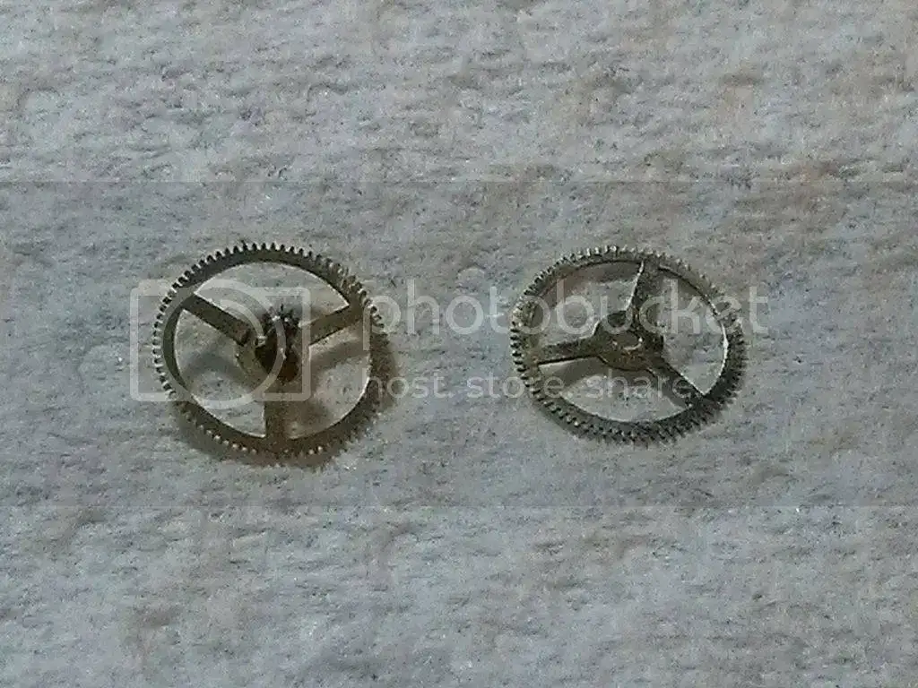

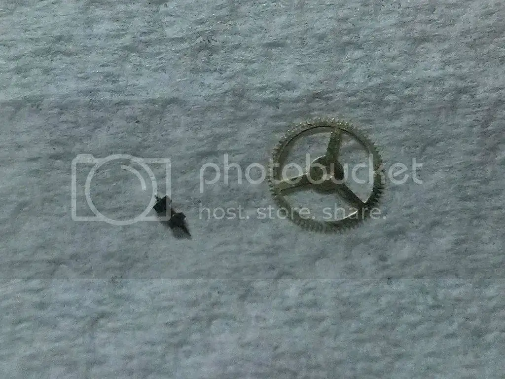

Esta es la pieza que estaba partida (dcha). Se trata de la tercera rueda. Si os fijais tiene roto uno de los radios. Afortunadamente tenía una igual de un 7002 algo oxidada y sin su eje (izda).
Aquí se aprecia mejor el radio roto y la rueda a la que voy a trasplantar el eje ya libre de oxido.

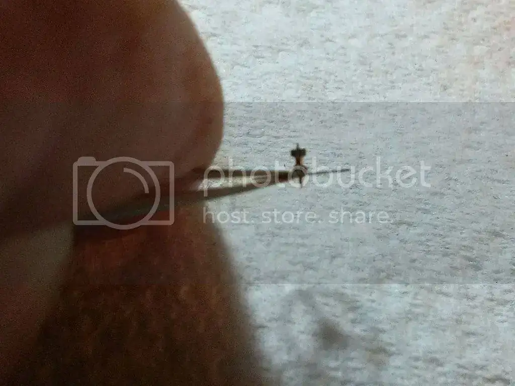

Eje libre y listo para montarlo en la rueda buena.

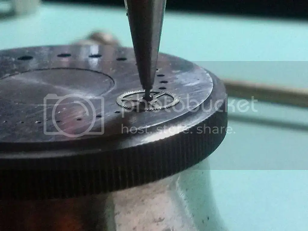

Lo coloco en la botadora, me aseguro,de que está bien centrado el orificio y sin golpear, solo haciendo presión con el dedo índice y despues de un clack, queda clavado.
Terminado. Carrura, bisel y plexi pulidos. He respetado el cepillado radial que tiene la cara superior de la caja. Le he buscado una minutera y una trotadora acordes.
Como siempre espero que os guste.
Muy profesional. Ha quedado como nuevo.

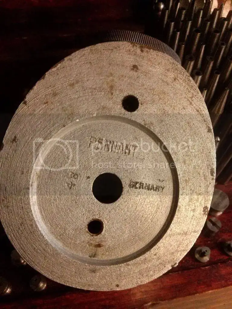

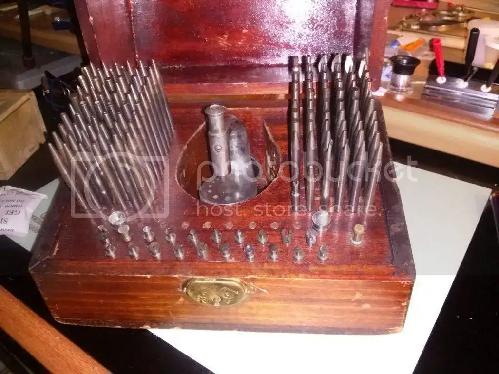

Qué punzonera es?
Una K&D ?

La punzonera es esta.
Ignoro el fabricante. La única inscripción que aparece es esta en la base.

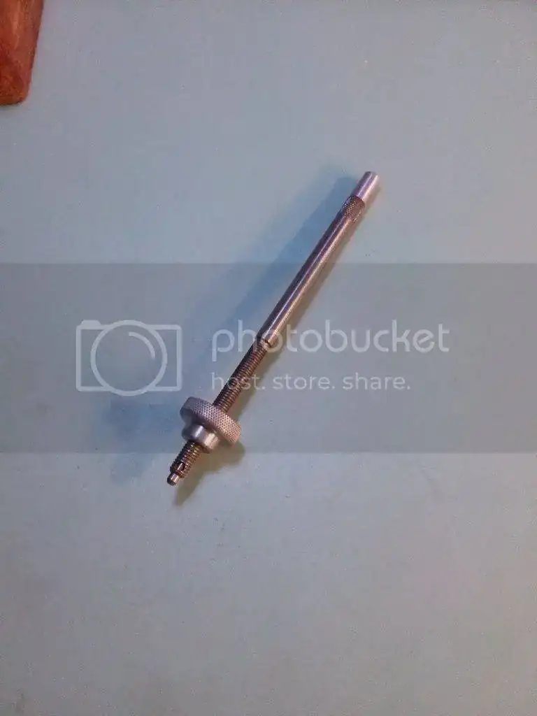

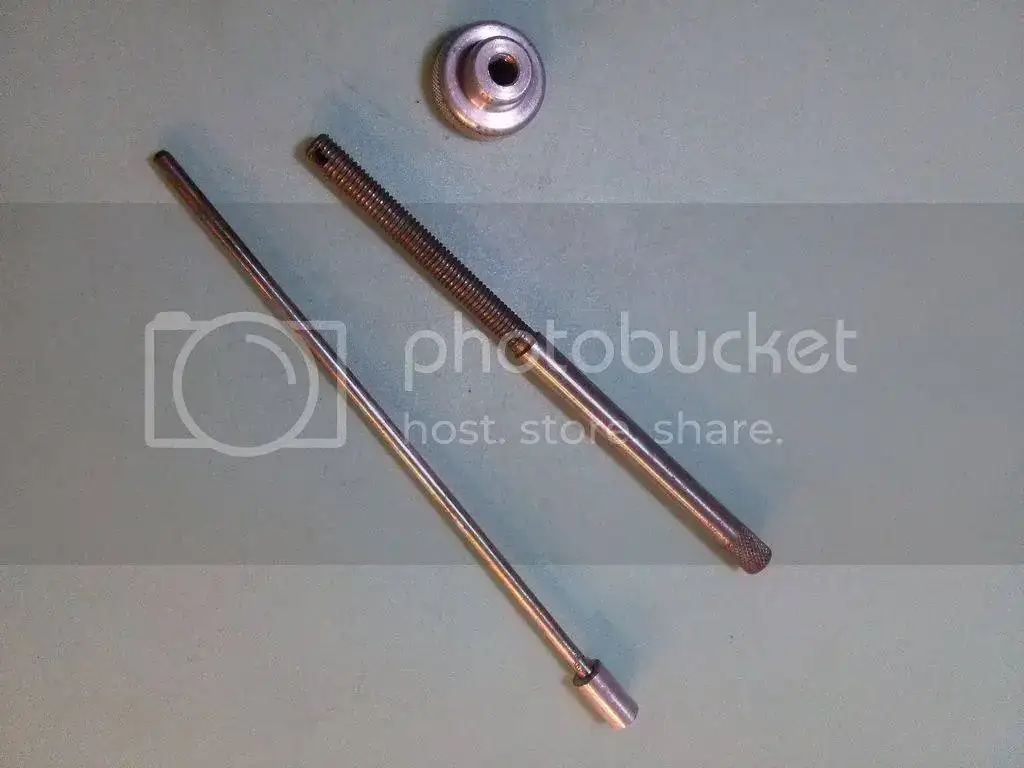

Por cierto, a ver si alguien puede decirme que es esto que venía dentro de la caja.

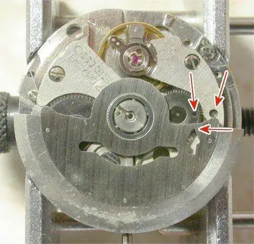

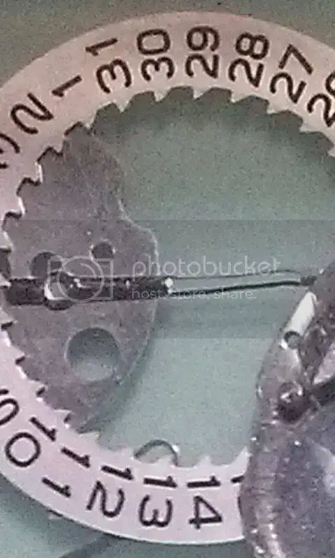

Holas,
la rueda excéntrica del crique/trinquete/"bigote",
tiene un agujero misterioso :)
Hay que girar esa rueda hasta que coincida
con la guía de puente de volante (también señalada con flecha).
Una vez hecho esto, colocamos el rotor con su flecha calada en la chapa,
apuntando hacia aquel agujero de la rueda excéntrica.
Ahí atornillamos el rotor y listo.
Según indicaciones de fábrica (Seiko, qué más)
es para asegurar que el novedoso sistema cargue correctamente a ambos lados.

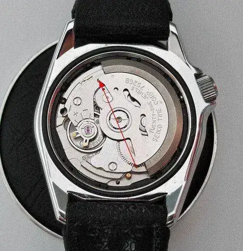

En los que no tienen flecha calada en el rotor, generalmente
se debe situar la parte media del peso de la masa oscilante con las 3 hs.
Otro artículo de este caso,
esta vez con 7s26, en que se aplica lo anterior:
https://adventuresinamateurwatchfet...sion-notes-on-the-7s26-autowinder-efficiency/
Alvaro

Gracias Ismabel. Sobre lo de la colocación de la masa oscilante con la reductora no es más que para optimizar la función de carga automática. Se monte como se monte la masa oscilante la cuerda se va a cargar pero montando la carga en esa posición se mejora el sistema teniendo en cuenta que la situación en la que más tiempo se encuentra un reloj de pulsera es con la corona hacia abajo y con el movimiento pendular del brazo. Enfrentando el punto de la rueda y la flecha de la masa ponemos la excentrica de la reductora en posición neutral con la corona mirando al suelo con lo que nos aseguramos la misma cantidad de movimientos a un lado y a otro.

Por cierto, muy bonita tu punzonera, y muy completa.
Me gustó la punzonera,
y por ciertos detalles similares, creí que era una K&D.
La parte cilíndrica lisa, de esa herramienta desconocida
en el extremo tiene un cono hacia adentro?

Hola Fildi, entiendo que todos los movimientos seiko que llevan ese taladro en la rueda se tiene que alinear de esa misma forma con el rotor? No todos los rotores tiene esa flecha?
Gracias.
Hola Golipo. Ya lo he entendido. Todo se resume a esto:
Nunca se me hubiera ocurrido.
Muchas gracias.
Y también chequear que el punto medio del rotor
(que tiene un puntito, por esas cosas),
también está alineado con la tige.
Negativo Golipo. Termina completamente plano.
