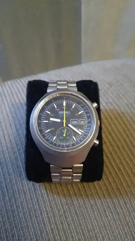

Acabo de hacerme de este Seiko que andaba tiempo detrás de el y casualmente se puso a tiro,funciona muy bien y el crono resetea a cero bien,pero al llegar a la los sesenta segundo se para,por lo demás perfecto,lo llevare en breve a ver si lo solucionan,desgraciadamente el armis no es el original,a sin que si algún compañero sabe o dispone de uno estaría encantado en adoctarlo, OS pongo unas malas fotos,un saludo.

Cuando se para en el segundo 58, normalmenet es falta de carga y el muelle real no tiene suficiente fuerza para mover la aguja de minutos del crono, llévalo con el crono parado hasta que haya cargado bien el muelle de la cuerda, si lo siguiese haciendo es un ajuste en la rueda de minutos del crono.
Gracias compañero,lo probaré a ver,gracias por tus conocimientos y consejos,un saludo.
