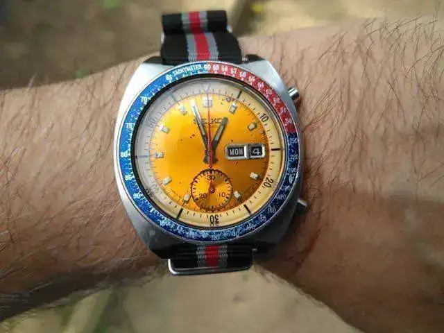

Hace un tiempo compré un 6139 6005 fabricado para el mercado americano. Me salió a un precio bastante bueno y en principio se veía completo. Una vez en casa y a la vista de su estado decidí dejarlo en un cajón hasta que hace no mucho me puse con él. A falta de armis, lo mostré en el hilo diario hace unos días. Aquí lo podéis ver de nuevo. He decidido conservar la esfera original ya que ésta no se fabrica en aftermaker y de paso el insert para que lo acompañe con el desgaste original.

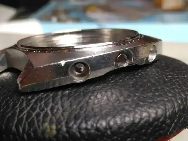

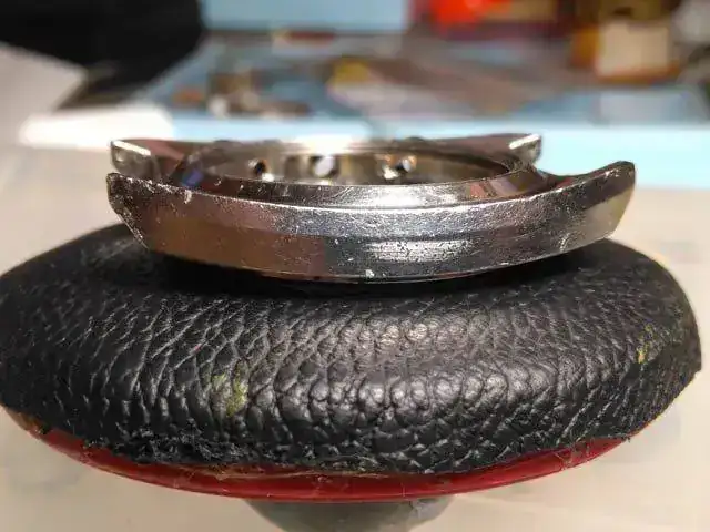

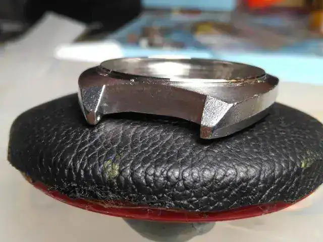

Lo primero la caja. Como puede verse estaba muy machacada ::Dbt::.

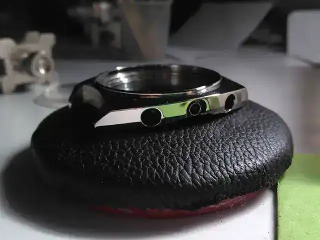

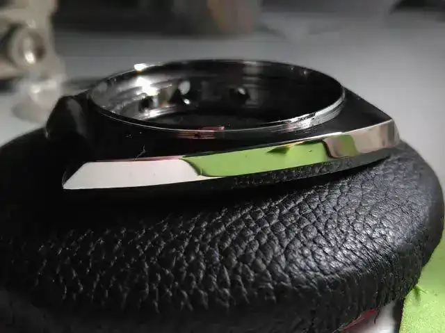

Para pulirla he utilizado una pulidora artesanal fabricada a partir de una amoladora.
Tras el pulido.
Cepillado de la parte superior usando el torno.

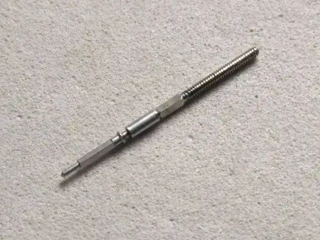

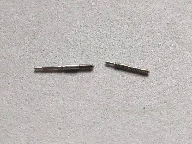

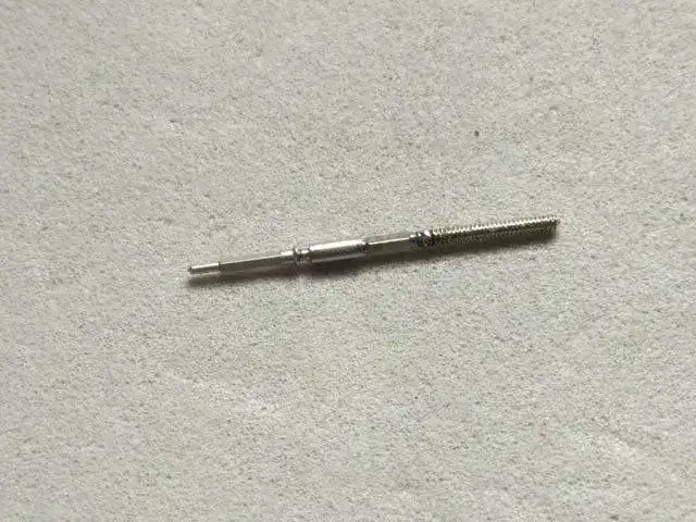

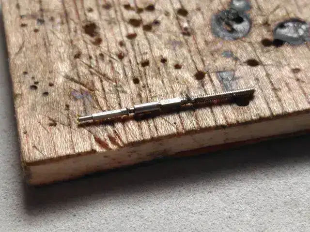

Siguiente avería, la tija. Basta ver el precio al que se venden para intentar su reparación.

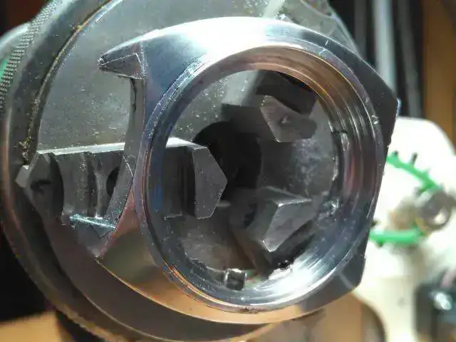

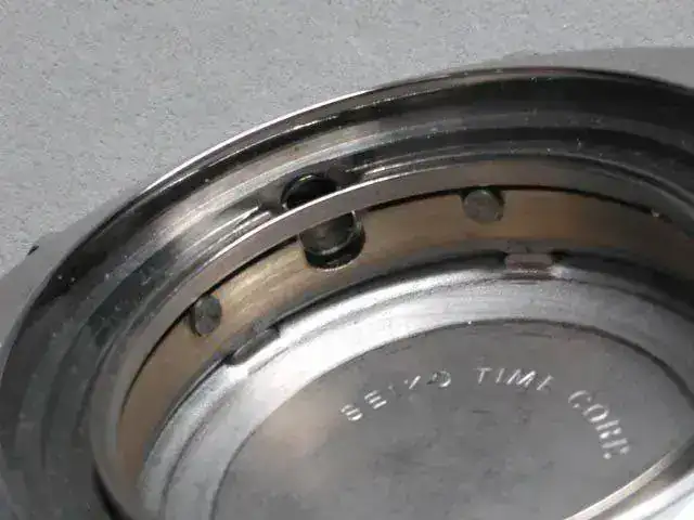

Otra de las faltas, la bata de sujeción de los pulsadores. Nuevamente tiramos de torno utilizando como modelo la de mi otro Pogue.

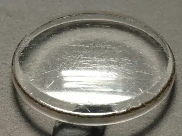

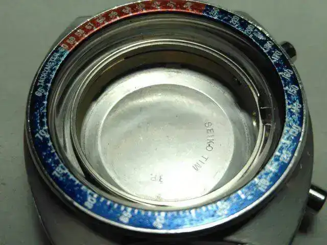

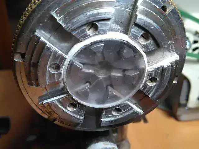

Por último el cristal, parte delicada. Había oído que se utiliza óxido de cerio o diamantina para pulir los cristales así que me pasé por una cristalería a fin de informarme. El cristalero tuvo a bien darme un poco de óxido de cerio que es el que he utilizado para darle el acabado final.
El cristal en su estado original.

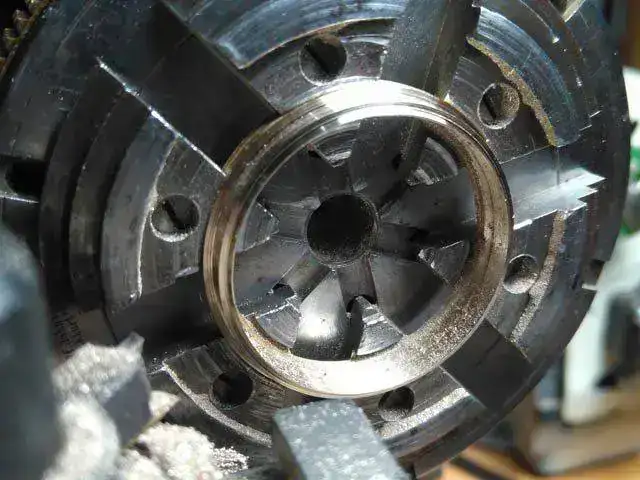

Nuevamente el torno. Primero con lija de agua de diferentes granos (desde 320 a 2500).
Finalmente y para pulir, con el óxido de cerio (mezclado con agua y jabón) y un pequeño disco de fieltro de los utilizados con la dremel.
Mejor imposible :).

Has de secar muy bien el torno y todos sus partes al utilizar agua que sabemos lo corrosiva que es...
Es lo primero que hice nada más terminar el trabajo, desmontar las partes humedas, secarlas y limpiarlas a fondo.
