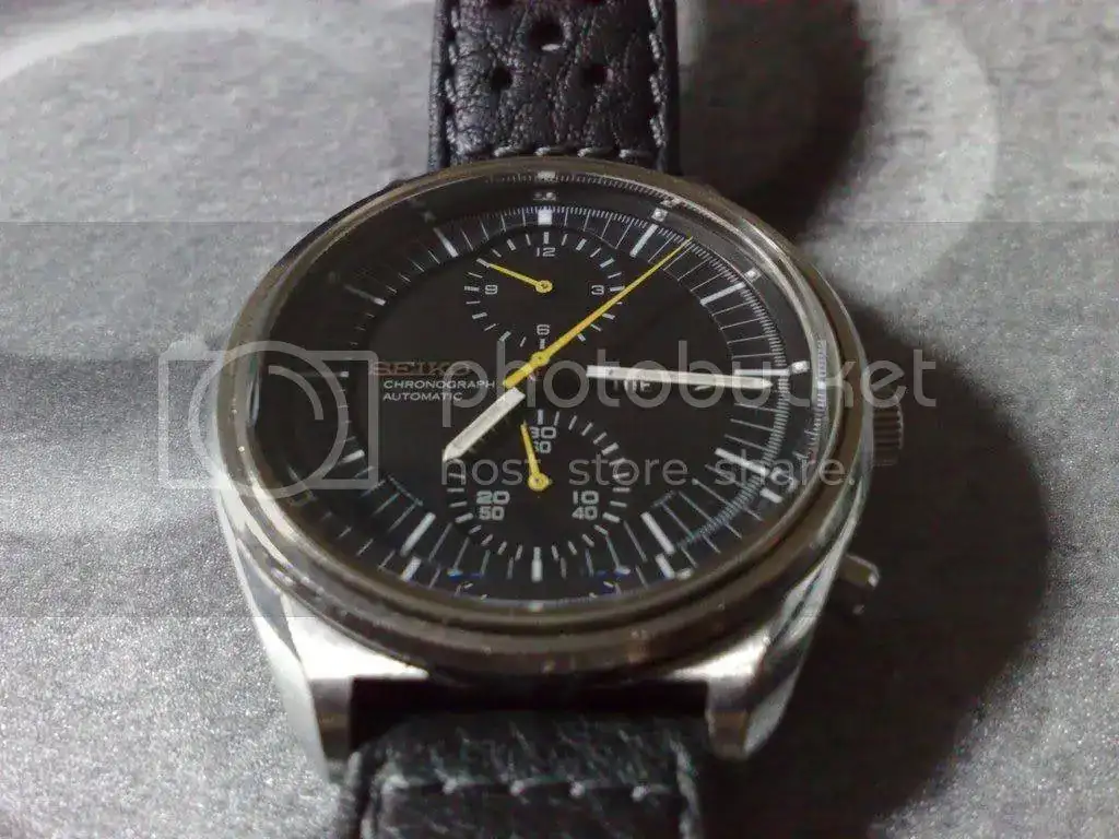

Hola de nuevo, el proceso está en marcha, al final me decidí a arreglarlo y he podido conseguir el cristal original con sus juntas comprado a DrSeiko en la dirección que me facilitó ivaloto (muchas gracias), tras varios correos de negociación al final aceptó que lo pagase por paypal, primero me pedía un giro postal internacional o un cheque bancario. Bueno el caso es que tras una espera de 8 días, me ha llegado el paquetito
A pesar de su tamaño su único contenido era éste
Y aquí se puede ver el cristal que pronto montará mi 6138
Ahora comienza la segunda parte del proceso, el reloj pronto saldrá de viaje, seguiremos informando.

Hola a todos, vamos con otro adelanto informativo.
Mi reloj está en manos del forero francis que se está encargando de la puesta a punto y ya ha hecho un diagnóstico, que a grandes rasgos se puede resumir de la siguiente forma:
- Las juntas de los botones y la corona están en mal estado con lo que el reloj no va a poder quedar impermeable.
- Las dos esferas del reloj están despegadas (una es el dial principal y la otra lleva los números del crono), esto no plantea ningún problema, pegar y listo.
- Tija ligeramente doblada, tapoco es grave.
- Mecanismo en perfecto estado, quedará como nuevo.

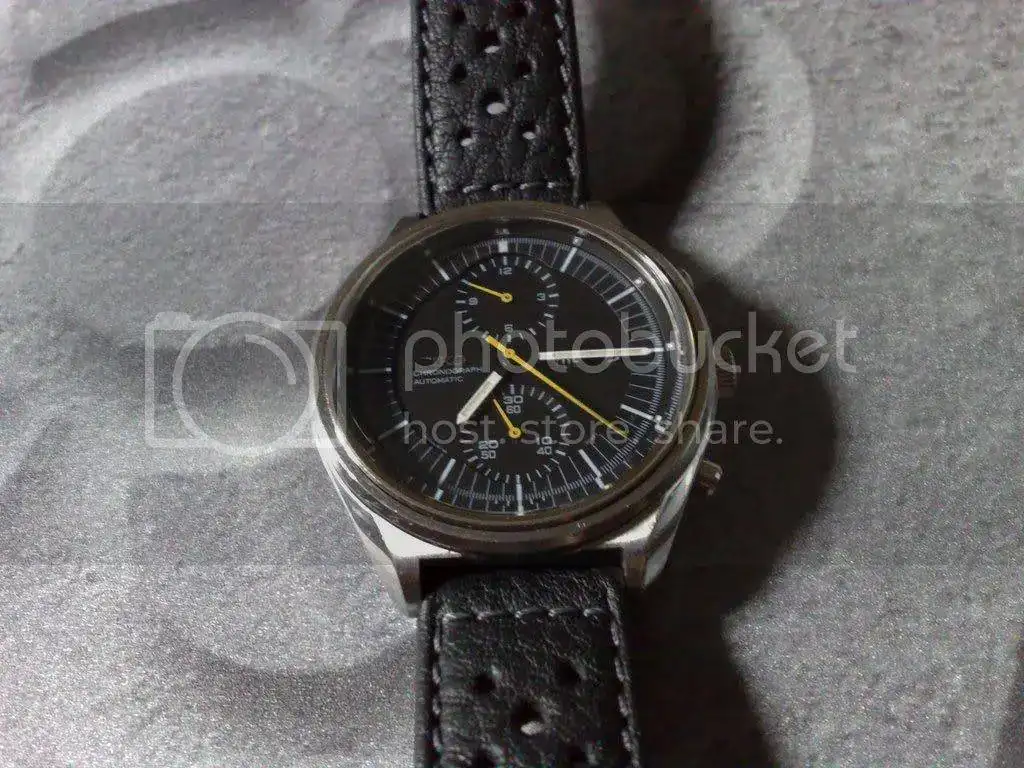

Bueno señores el proceso ha concluido, ayer recibí por correo el reloj ya restaurado. El resultado júzguenlo ustedes mismos. Se aceptan todo tipo de críticas:
Yo personalmente estoy muy contento, con el nuevo cristal y el ligero pulido el aspecto del reloj ha dado un cambio radical; y lo más importante con la puesta a punto del mecanismo ya está preparado para resistir otros treita años más (como mínimo).
Salvo el cristal (recambio NOS) el reloj está totalmente de origen.
Como ya comenté más arriba del trabajo se ha encargado Francis, forero que ha resultado ser serio y de confianza, incluso me envió el reloj antes de haberle pagado.
Finalmente agradeceros a todos vuestro tiempo y consejos, que me han sido de muchísima utilidad.
Pd: ¡Pero que difícil es hacerle fotos a un reloj!, tuve que sacar más de 20 para poder colgar estas tres.
