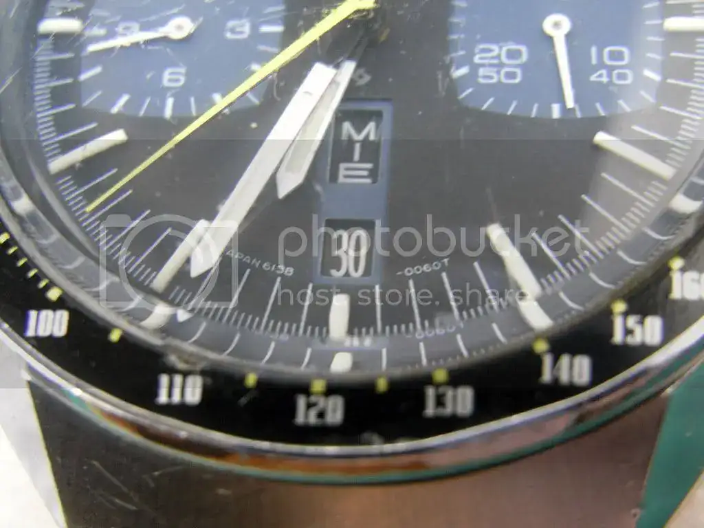

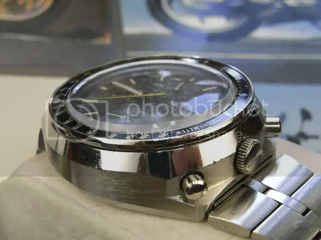

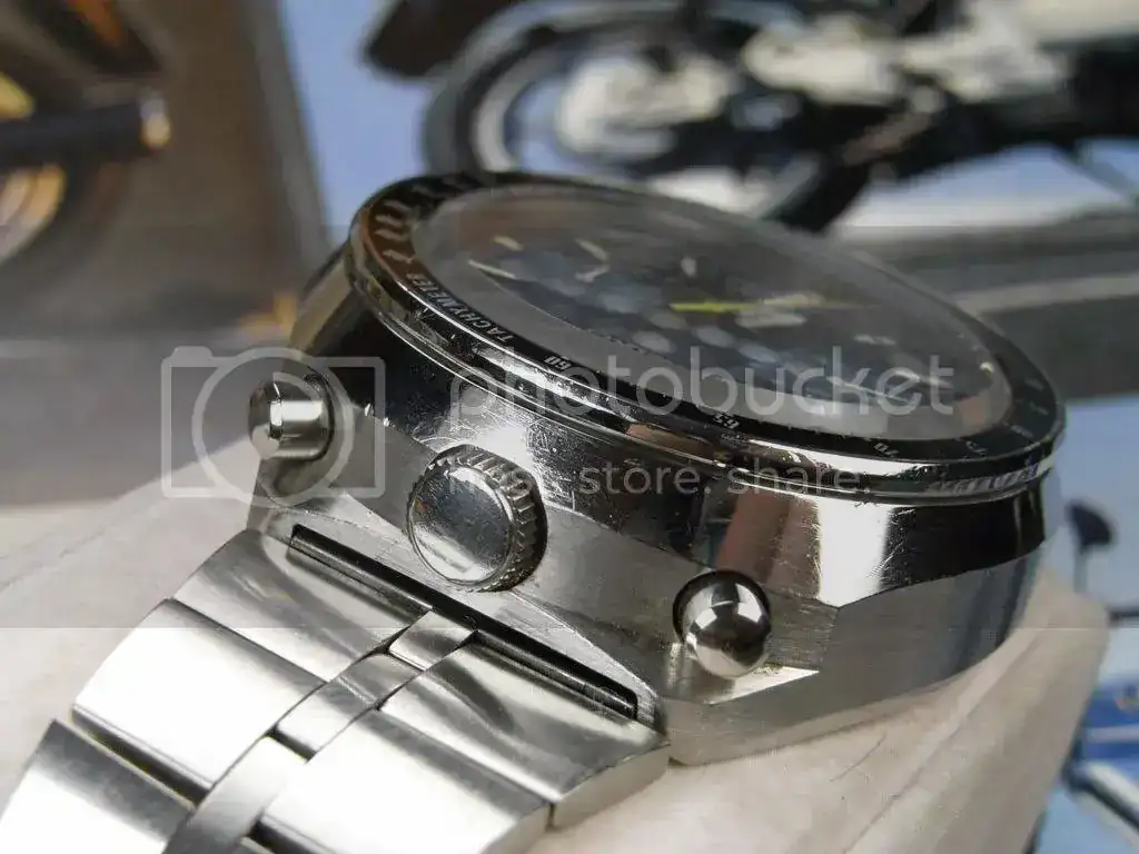

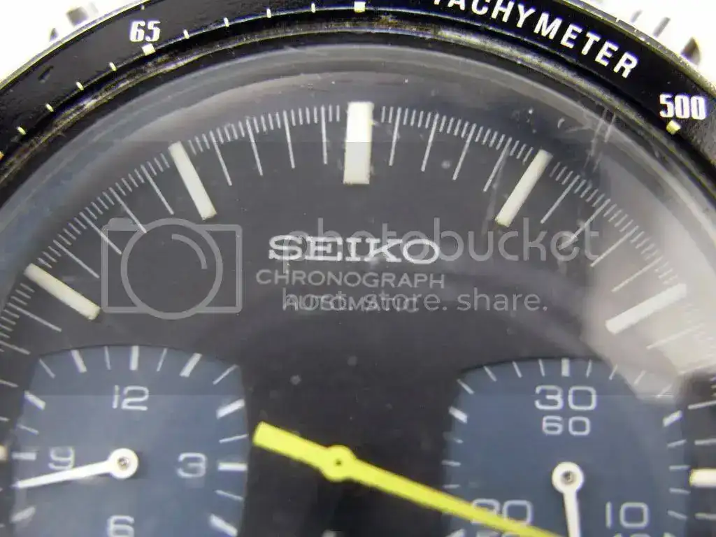

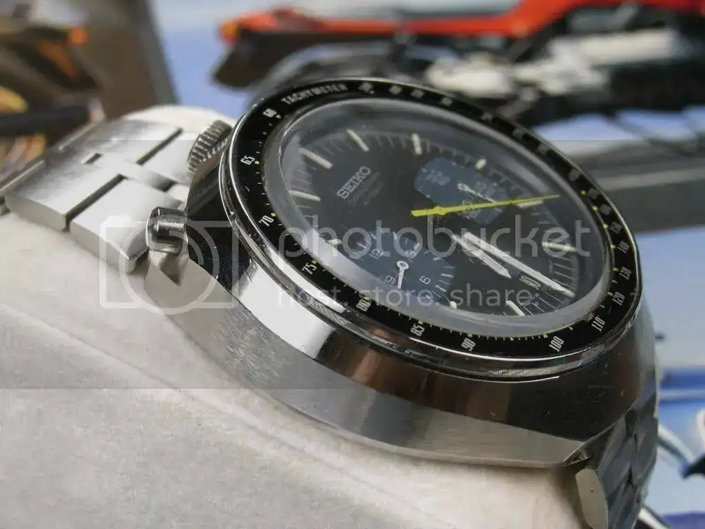

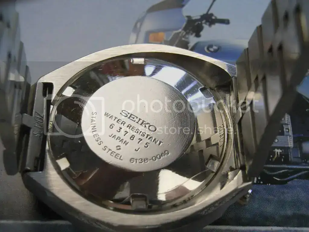

Bueno al igual que el Diashock, este reloj lo recibi de mi padre en el año 84, aunque se compro originalmente en el 77. Esta original a excepción de la corona, que se rompió hace nos cinco años y que tras la negarse el servicio técnico a repararlo por falta de repuestos fue sustituida por una parecida por un relojero artesano, de los de toda la vida, aunque me advirtió que ya no seria estanco.

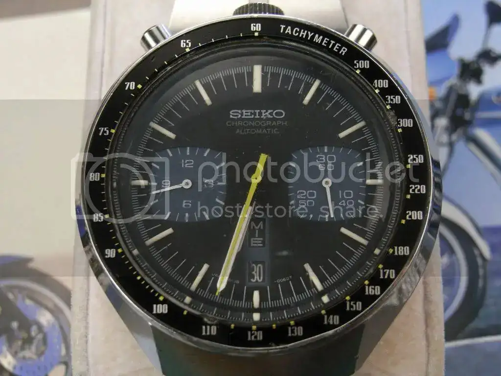

Tras recuperarlo, el reloj comenzó a marchar nada mas agitarlo un poco. El pulsador izquierdo del cronógrafo se quedaba atascado y la aguja del segundero se paraba al llegar a los 58 segundos. Tras un par de puestas en marcha y reseteo del cronógrafo, la aguja paso del punto critico y desde entonces no ha vuelto a fallar y el pulsador no ha vuelto a atascarse. Peeero, la esfera derecha, la que marca los minutos del cronógrafo no marcha y al resetear el cronógrafo no vuelve a cero sino que cada vez resetea a una posición diferente.
Despues de la experiencia anterior con el SAT, mi intención es llevarlo al relojero que le cambio la corona para que lo limpie y engrase, y si puede eche un vistazo a lo de la esfera de los minutos, aunque no se si estará acostumbrado a reparar este tipo de relojes.
Puesto que la ultima vez no existían repuestos, me puse a investigar por ebay y encontré un juego de juntas supuestamente originales, asi como una corona de repuestos y mi idea era llevárselos al relojero para que me lo dejase mas o menos estanco en la medida de lo posible.
Supongo que los repuestos no serán originales, aunque espero que sean compatibles, que opinais?, los anuncios son estos:
http://cgi.ebay.es/ws/eBayISAPI.dll?ViewItem&item=250654677488&ssPageName=STRK:MEWAX:IT
http://cgi.ebay.es/ws/eBayISAPI.dll?ViewItem&item=250657966695&ssPageName=STRK:MEWAX:IT

en serio, no se ven piezas así de "enteras"
hardlex ligeramente curvado, se puede pulir igual, pero para mi gusto no merece la pena, otra cosa sería conseguir uno nuevo, o hacerlo a medida clavado al original.
