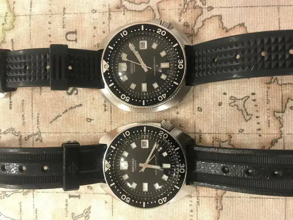

Os pongo a los dos lado a lado en una foto y entramos a los detalles:
salta a la vista las diferencias en la forma de la caja verdad?
el 8000, primera versión es el de abajo de forma mas clásica y que tal y como veis en la alineación de la foto da la sensación de ser mas alto verdad? Pues es exactamente igual de alto... :)
el 8110 de arriba parece menos alto porque es mas ancho, y tiene la forma del protector de la corona.
Aparte de esa diferencia que salta a la vista, tienen el bisel estéticamente igual pero el del 8000 gira en ambas direcciones sin clicks y el del 8110 si tiene los típicos clicks, aunque también es bidireccional.

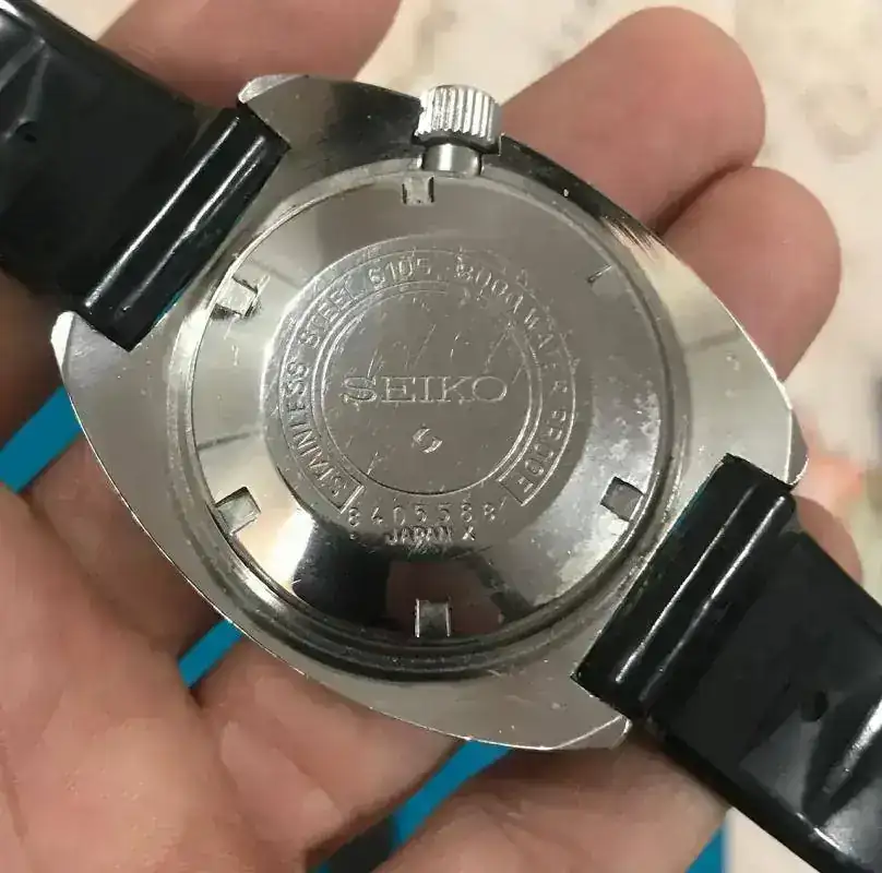

Por temas de edad los 6105 mas antiguos tienen el dial marcado como water 150 m PROOF antes de que el mercado americano por una regulación les obligara a marcarlos como water 150 m RESIST.
Lo mas habitual es encontrar los 8000 con PROOF siendo los apocalipse casi todos RESIST ya que salieron al mercado un par de años después de los 8000.
Lo importante es que la tapa trasera corresponda con el dial siendo PROOF o RESIST igual que el dial tal y como sale en esta foto
Como veis mi apocalipse foto de arriba es de septiembre de 1974 y sin embargo el de mi padre es de abril de 1968.

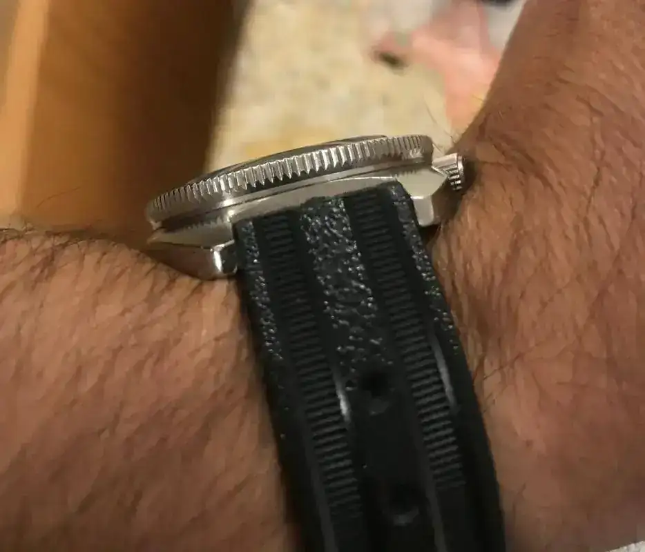

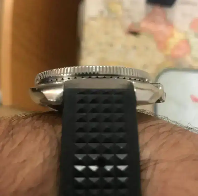

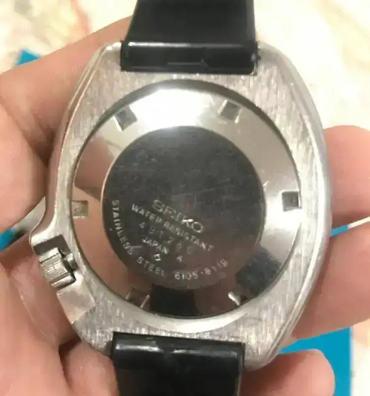

Aprovecho esta foto para que veáis el cepillado del apocalipse de la parte inferior que es vertical y sin embargo el del 8000 es circular.
Con el tema del cepillado engancho con mi siguiente foto, ya que es difícil de sacarlo y de encontrar modelos de 6105 que aun conserven el cepillado circular de la parte de arriba del reloj.
Podéis verlo ahí cerca de la corona? Se ve aun un poquito...casi siempre ha desaparecido como en el caso de mi apocalipse que como veréis aquí ya no lo tiene por el uso:
Aprovecho estas dos ultimas fotos para que veamos la corona, en el 8000 viene firmada SEIKO, no se rosca, no se bloquea, nada de nada.
En el apocalipse viene marcada con una flecha que dice LOCK y que permite bloquear la corona, no roscarla. Es como un seguro que impide que se gire sola, algo absurdo, que ademas se suele romper y no funcionar con relativa frecuencia. Por suerte el mio funciona .... uf...!

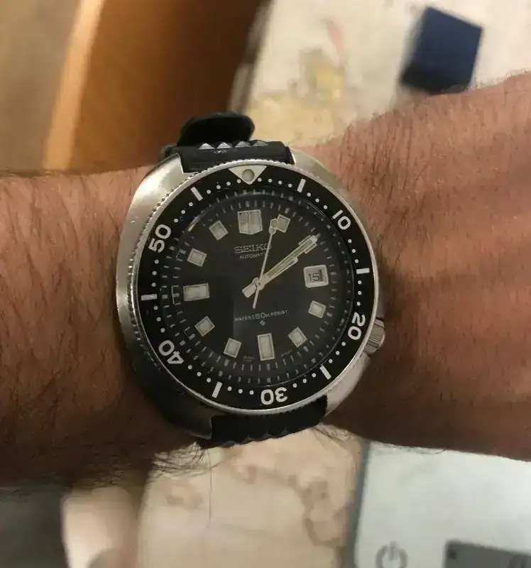

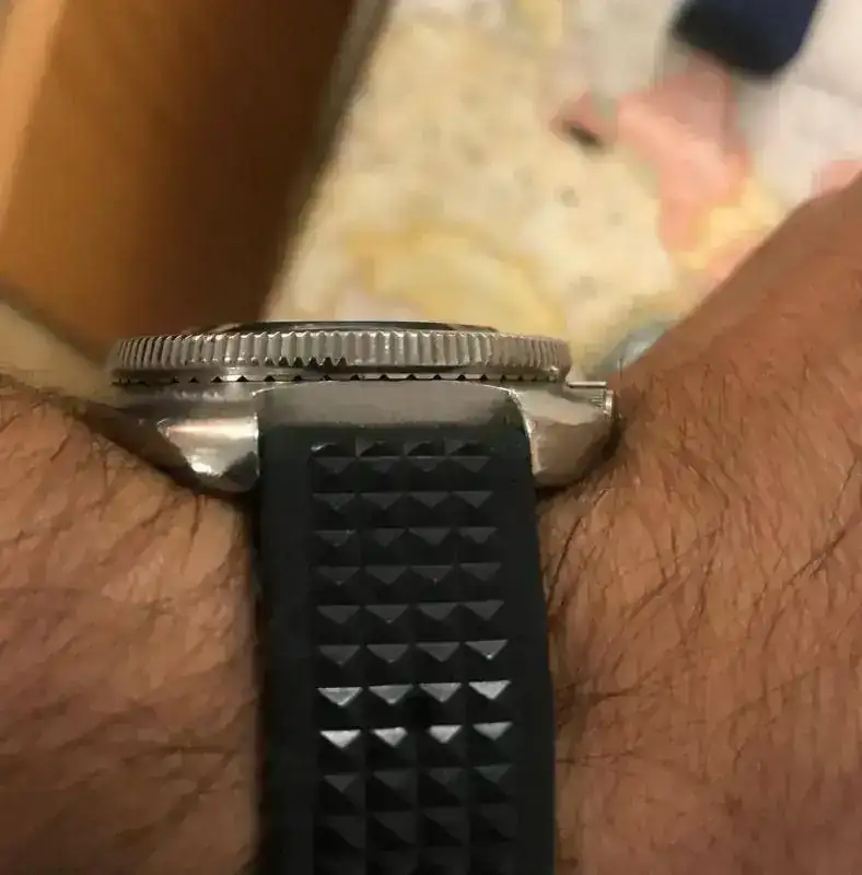

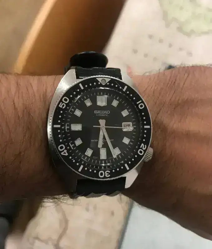

Pasemos a la forma de la caja del apocalipse.... pues vamos a ver como queda en una micromuñeca como la mía de 16,5 cm de contorno...
Parece grande verdad? Mirad de lado...
Esa forma de la caja, aun siendo muy ancha deja justo hueco para doblar la muñeca y que no moleste.

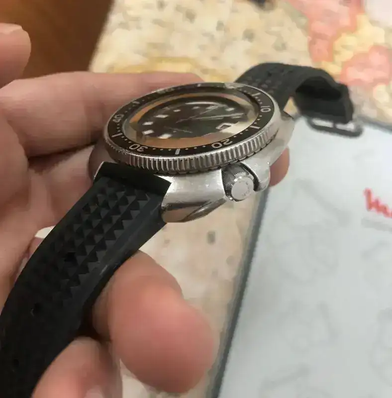

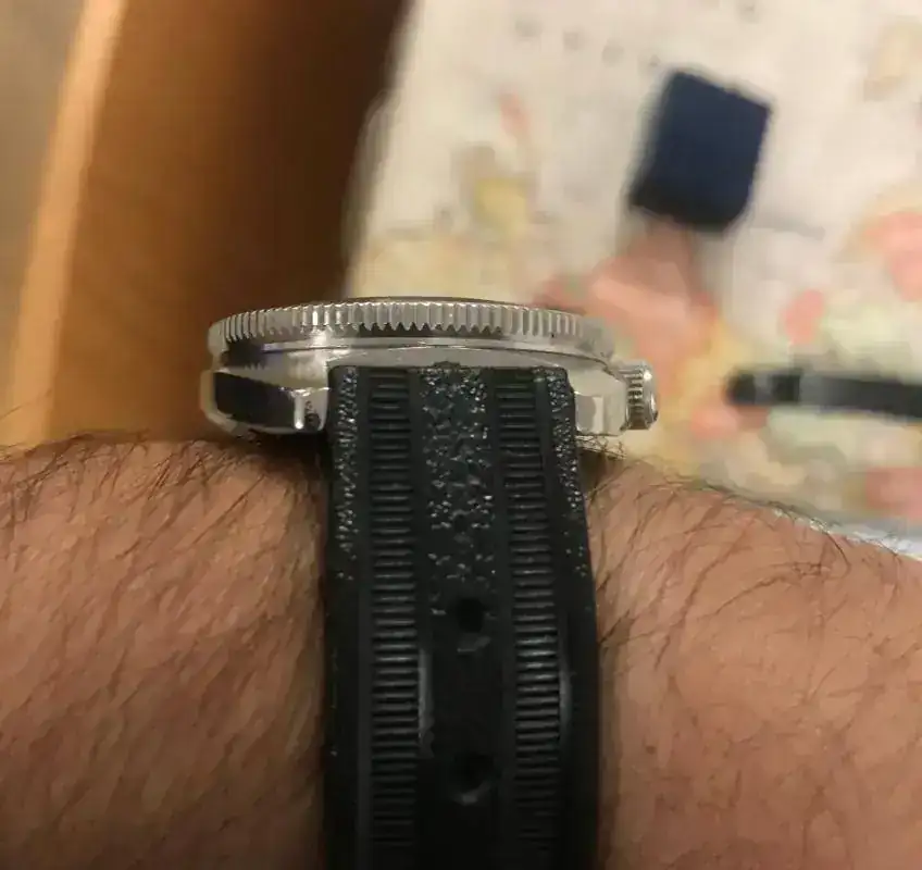

Hagamos lo mismo con la primera versión 8000 no apocalipse...
Si, tal y como veis así a priori parece que se adapta algo peor, por suerte es 3mm mas estrecho! y finalmente no es incomodo tampoco.

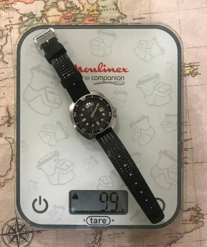

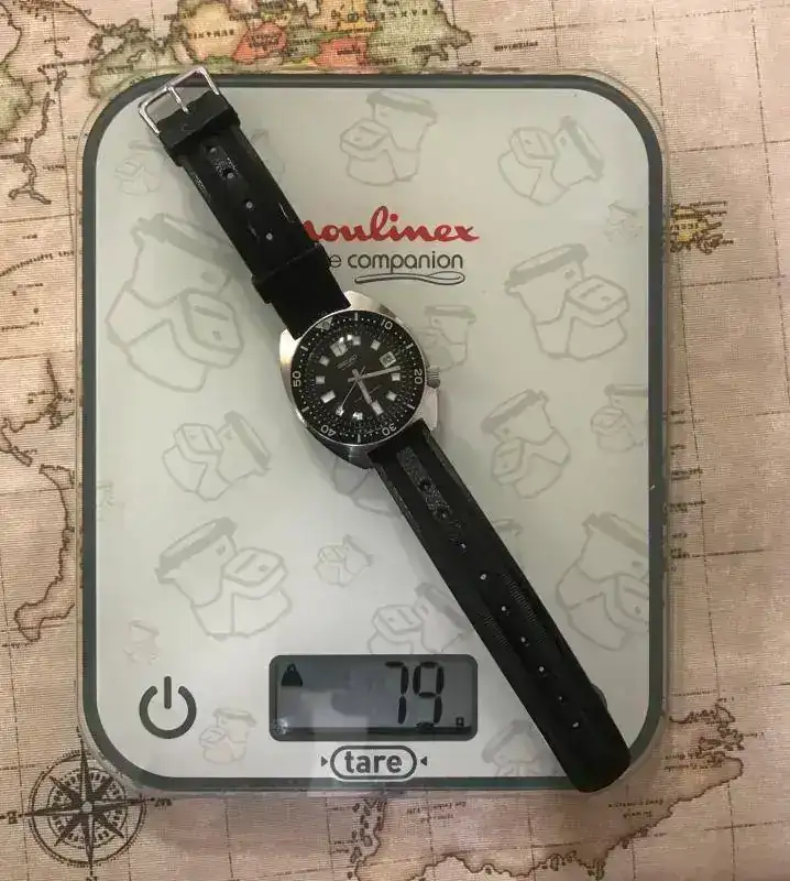

Pero claro...yo cuando me lo pongo uno y otro incluso sin mirar lo noto...y con las dos fotos siguiente lo vais a entender fenomenal poniendo a ambos relojes en una bascula...
Como podeis ver el apocalipse pesa un 20% mas que el 8000 de mi padre, y para una micromuñeca como la mia se nota!!!
Es decir, para mi el apocalipse gracias a la forma de su caja consigue disimular su tamaño para hacerlo "llevable" para incluso muñecas pequeñas.
Así que Cantabruca, anímate, que siempre en los hilos diarios me dices que te gusta el 6105 pero que te parece muy grande....eso si, te recomiendo un "no apocalipse" modelo 8000 o 8009 americano, que es mas ligero y diría que "esbelto" con una linea mas clásica.
A mi evidentemente la balanza siempre se me inclina al de mi padre...y no soy neutral :) pero es cierto que es algo mas cómodo para micro muñecas. Aun asi el apocalipse es mi unico reloj de 44mm de diametro que tengo y que me pongo esporádicamente, los demás son siempre de 41mm para abajo siendo 39/40mm mi medida favorita.

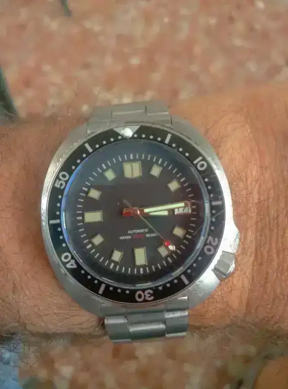

Así que, para matar el gusanillo, me hice con uno de estos:
Ya se, ya se, es mas chino que un pekinés, pero por lo menos el calibre es NH35.

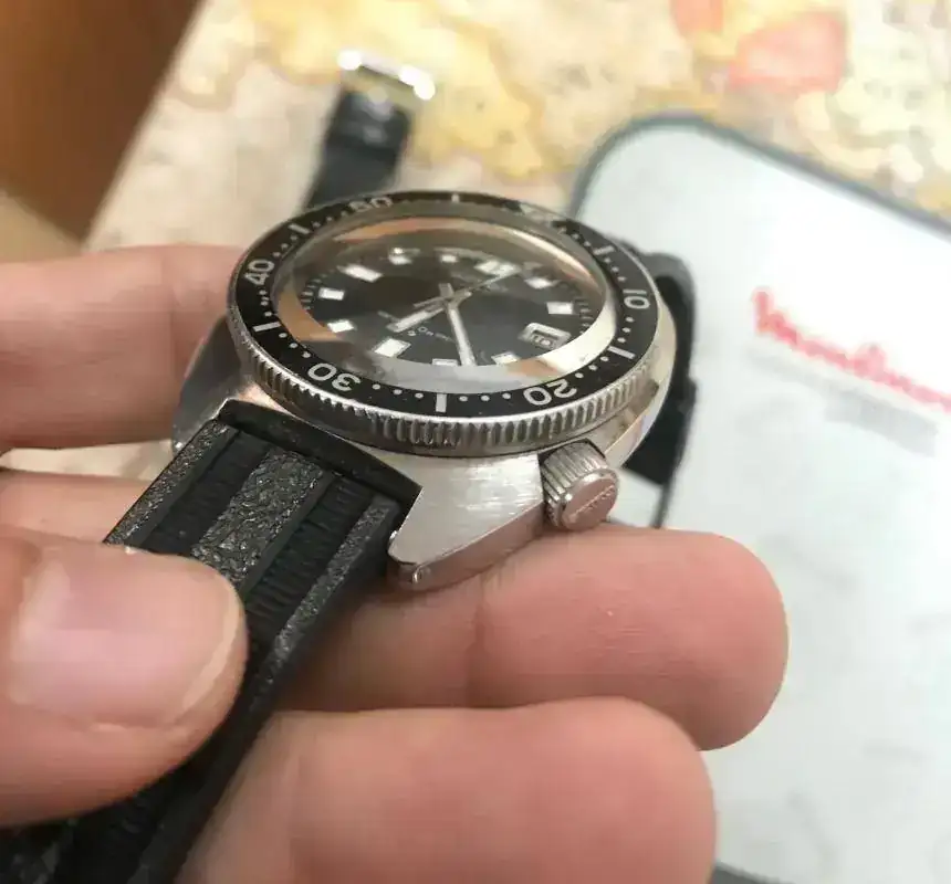

Seiko Apocalisis
Muy bueno el comparativo, tenia un 8110 que me regalo mi padre cuando decidi estudiar biologia marina, era bastante pesado pero me acostumbre. Lo use por muchisimos años y bucee en muchisimas ocasiones. Hace dos años me lo robaron y me dolio mucho su perdida.Aqui aparezco en el año 1978 en mis primeras aventuras submarinas
