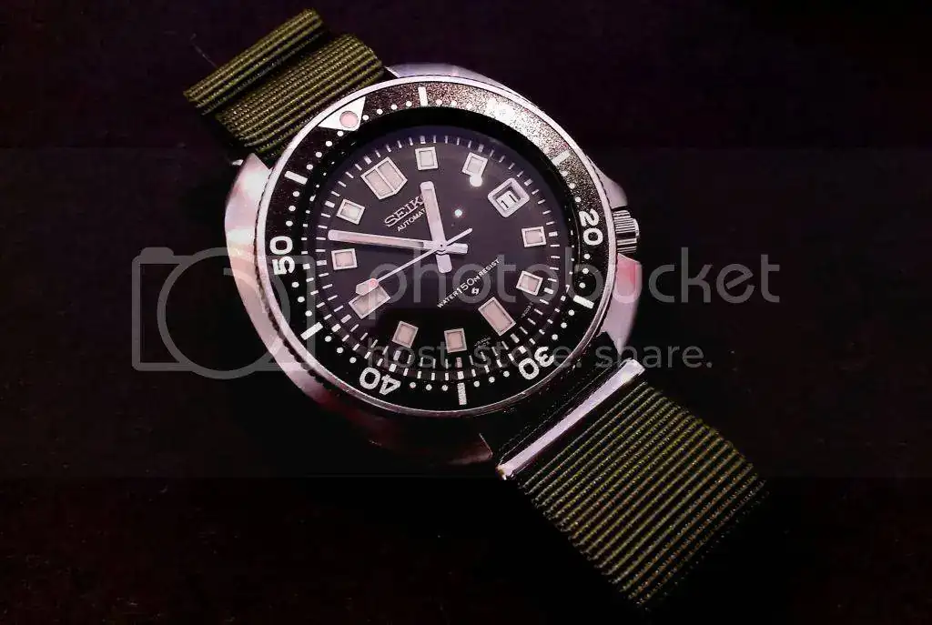

Pues yo voy a llevaros un poco la contraria...[emoji6] .
En primer lugar menudo relojazo tenéis en casa...que envidia...enhorabuena.
En mi opinión creo que el mantener la originalidad de un reloj no debe estar reñida con poder devolverle parte de su aspecto original mas allá de la parte mecánica.
Asi que yo personalmente le cambiaría el cristal ya sea por uno NOS, imposible actualmente, o por uno aftermarket.
El cambio del cristal le va a quitar un montón de años y hasta los mejores coleccionistas perdonan un cristal aftermarket si no hay recambios disponibles y accesibles.
Otra opción seria pulirlo pero suelen quedar como con aguas...aunque Francis mejor que nadie te podrá aconsejar.
Respecto a caja y bisel completamente de acuerdo...ni tocar.
Respecto al dial y agujas, nada de sustituirlos por recambios aftermarket, pero yo si que me plantearía relumearlos.
Es cierto que en el mercado coleccionista las piezas que no conservan el lumen original se valoran menos pero en este caso el lumen esta tan deteriorado que personalmente considero que seria mejor sustituirlo aun a riesgo de que choque visualmente con el estado del dial o de las agujas.
Por ultimo respecto a la correa si te parece cara la waffle siempre puedes colocarle una Nato negra o verde que le quedan de vicio.
De hecho yo tengo la waffle pero prefiero llevarlo con una Nato.
Bueno, es solo mi opinión.

Opino como los compañeros, solo tocaría el cristal, más que pulir poner uno nos o aftermarket y si lo quieres vender puedes adjuntar el cristal original.

Yo como mucho le pulía el plexi con polywatch… ganará mucho con poco trabajo. Y lo demás… ni tocarlo.

Le he cogido una zulu negra/gris de 20mm a ver que tal le queda...
Con eso y la mano de Francis espero que sea suficiente de momento!

Ese 'peluco' si te lo ha cogido un manitas del Foro, que haberlos los hay, o un relojero de verdad, te lo deja como nuevo; todo depende de lo que te quieras gastar. Bisel nuevo, cristal, dial nuevo (o restaurarlo) cargando el lumen de los índices y agujas; desmontaje total, limpieza ultrasónica, engrase, montaje y ajuste...; y, por supuesto, como remate, una correa original. En esas condiciones se lo llevaría uno mismo a tu querido progenitor... Saludos y al toro

Buena decisión.
Lo suyo es la waffle y la de Wjean esta muy conseguida y es muy cómoda, aunque para el día a día me parece mas cómoda una Nato y le queda muy bien.

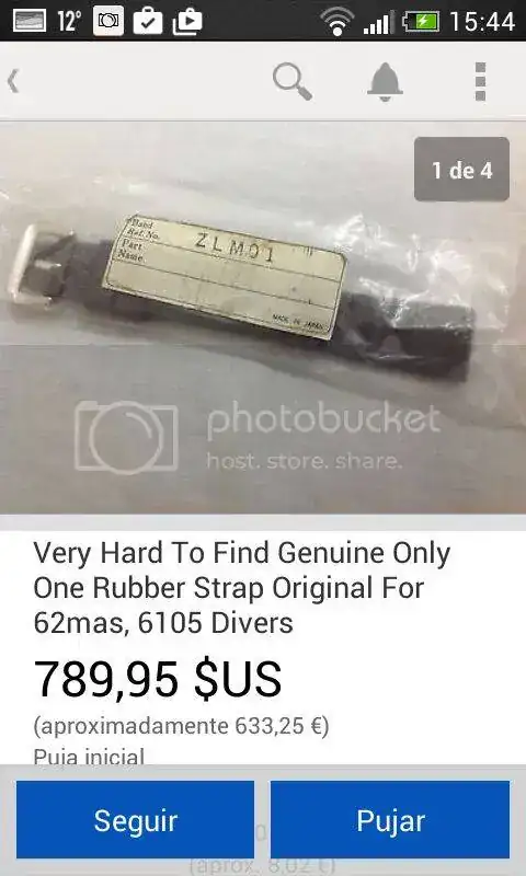

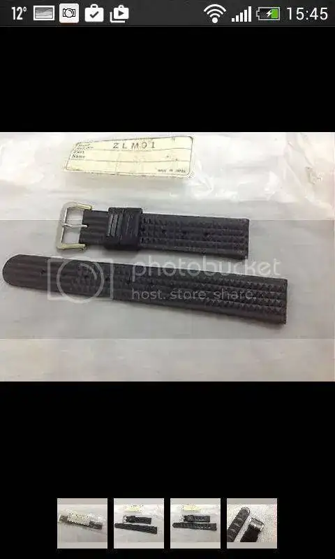

No soy experto en este tipo de cosas pero por la bahía se anuncia esta correa que dice que es la original del 6105:
Pues otro más a la espera del resultado.
Pues no es la original...aunque ya podía, por ese precio de salida me ponía a pujar sin problemas.
Esta es una original que salio hace unas semanas.
Como ves el precio de salida es una locura.
Ya no esta a la venta asi que alguien le habrá dado una buena oferta que como mínimo llegara o superara casi seguro los 300€.
Lo dicho una locura.
