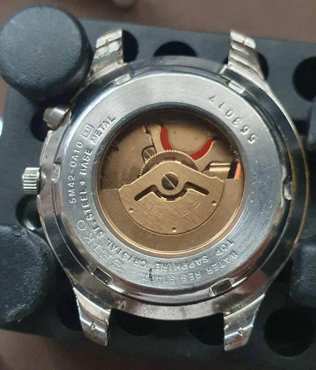

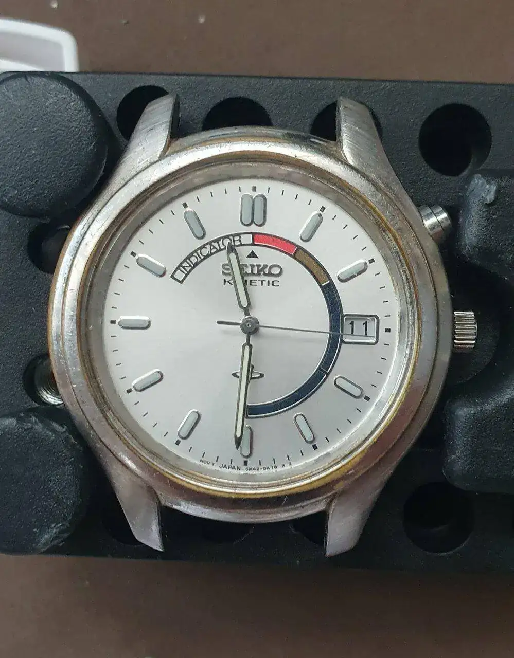

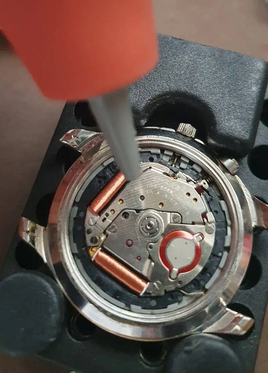

Aquí está el reloj de 1995 conseguido. Lo vi en buen estado general. Sucio pero bien.

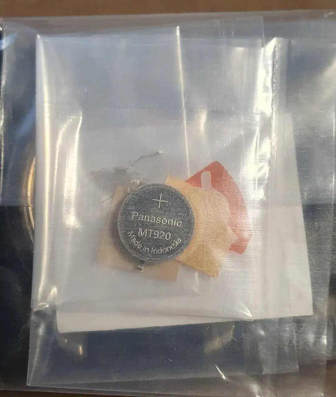

Además, como intuía que el posible problema fuera el acumulador, pedí un repuesto original. Ya sabéis de mi gusto por darles segundas oportunidades a los queridos relojes.
Bueno pues lo que hice primero fue verme algunos tutoriales en YT, y revisar en RE también sobre el tema.

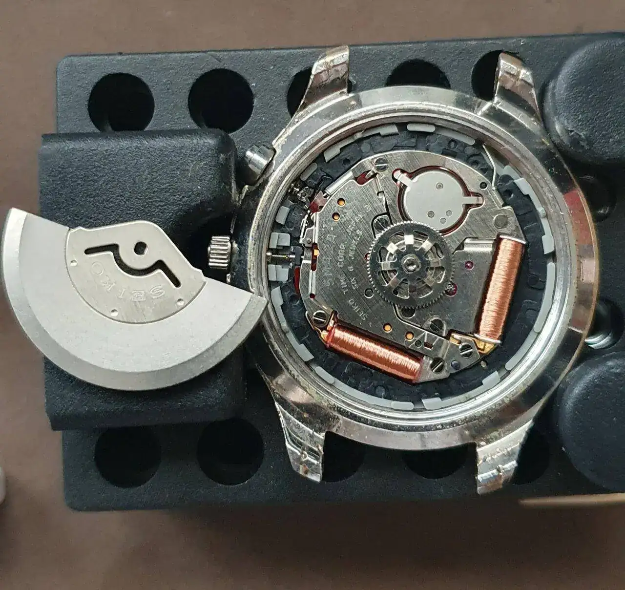

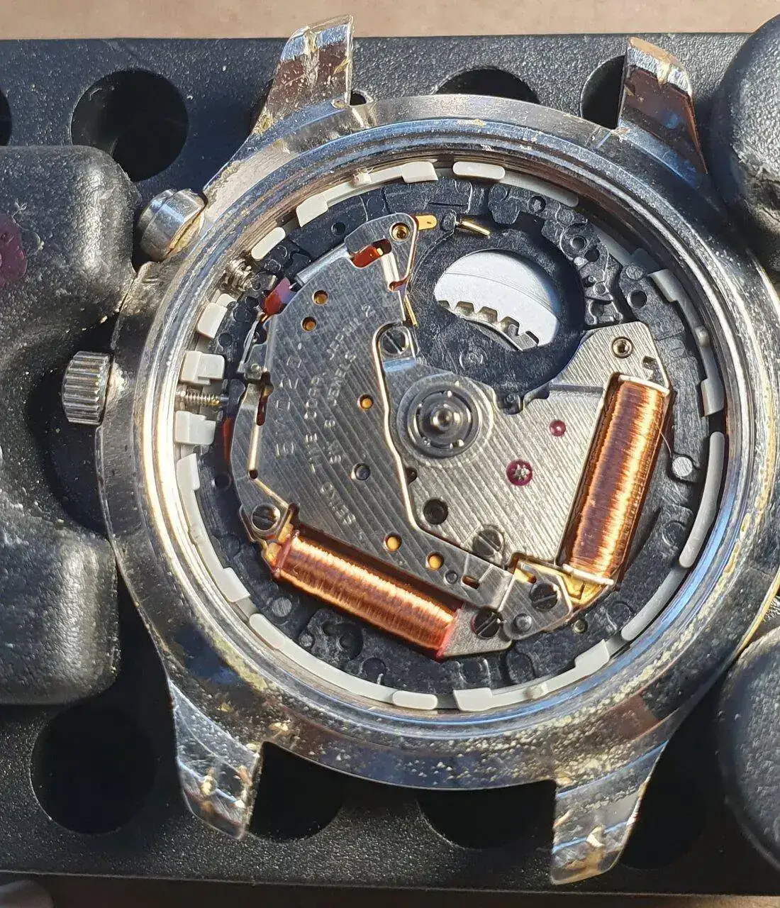

Y luego pues a cacharrear... ☺️🔧 De entre todas las ideas para poder cambiar el acumulador, me pareció lo normal, y así acceder más cómodamente al capacitador, pues quitar el rotor y la rueda (algún video que he visto lo hacía sin retirarlos).

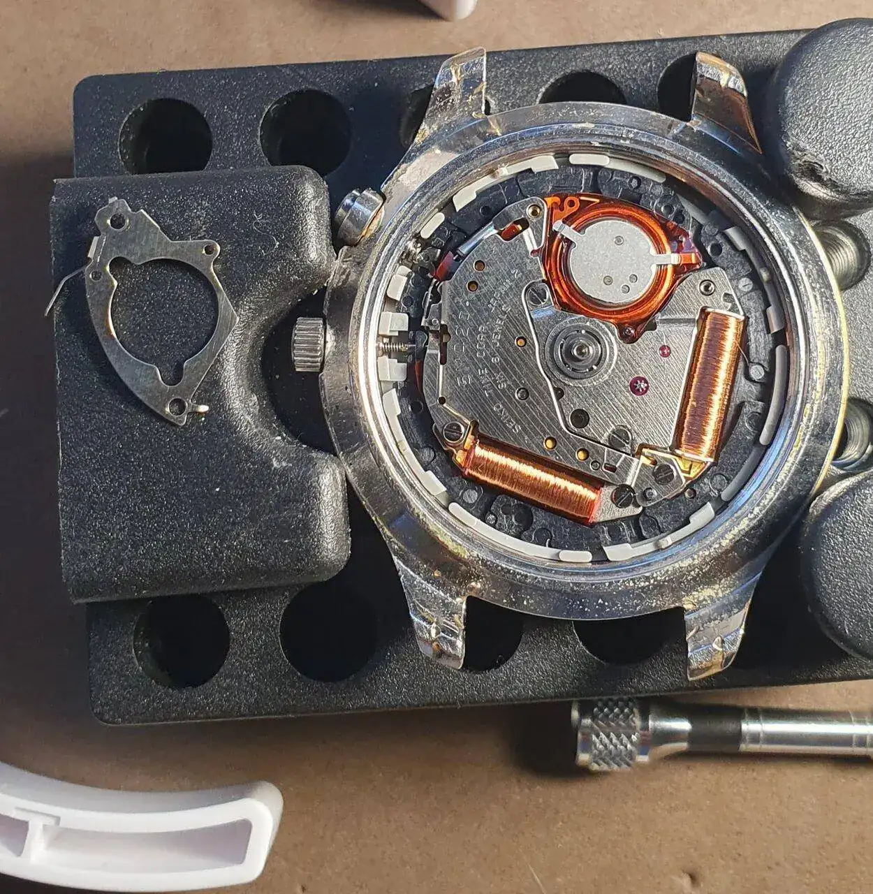

Una vez despejado el campo de operaciones, pues al tajo. Retiro la placa protectora y que hace contacto con el acumulador, al quitar los dos pequeños tornillos y el plástico rojo que cubre el acumulador.

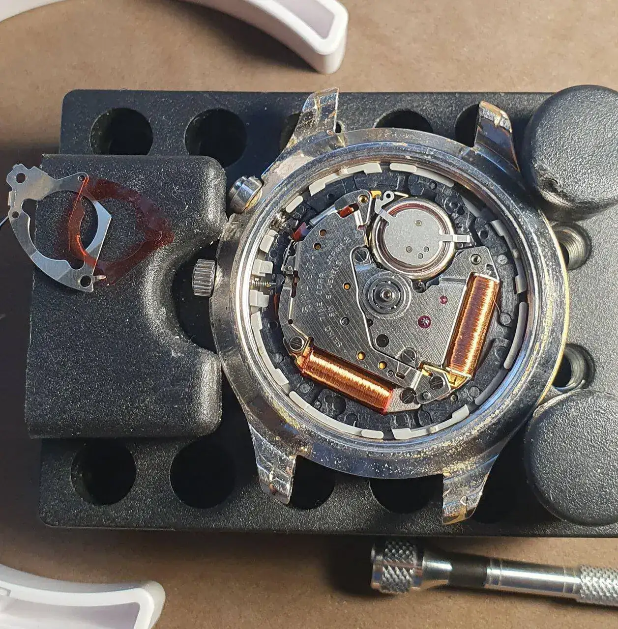

Con eso quito ya la pila y nada más ya, solo queda, volver a la inversa para poner la pila nueva.
Deciros que poner los 2 pequeños tornillos y ajustar en los tetoncillos el plástico rojo protector, pues me llevó un buen ratillo. Con la pera, hice una limpieza superficial.

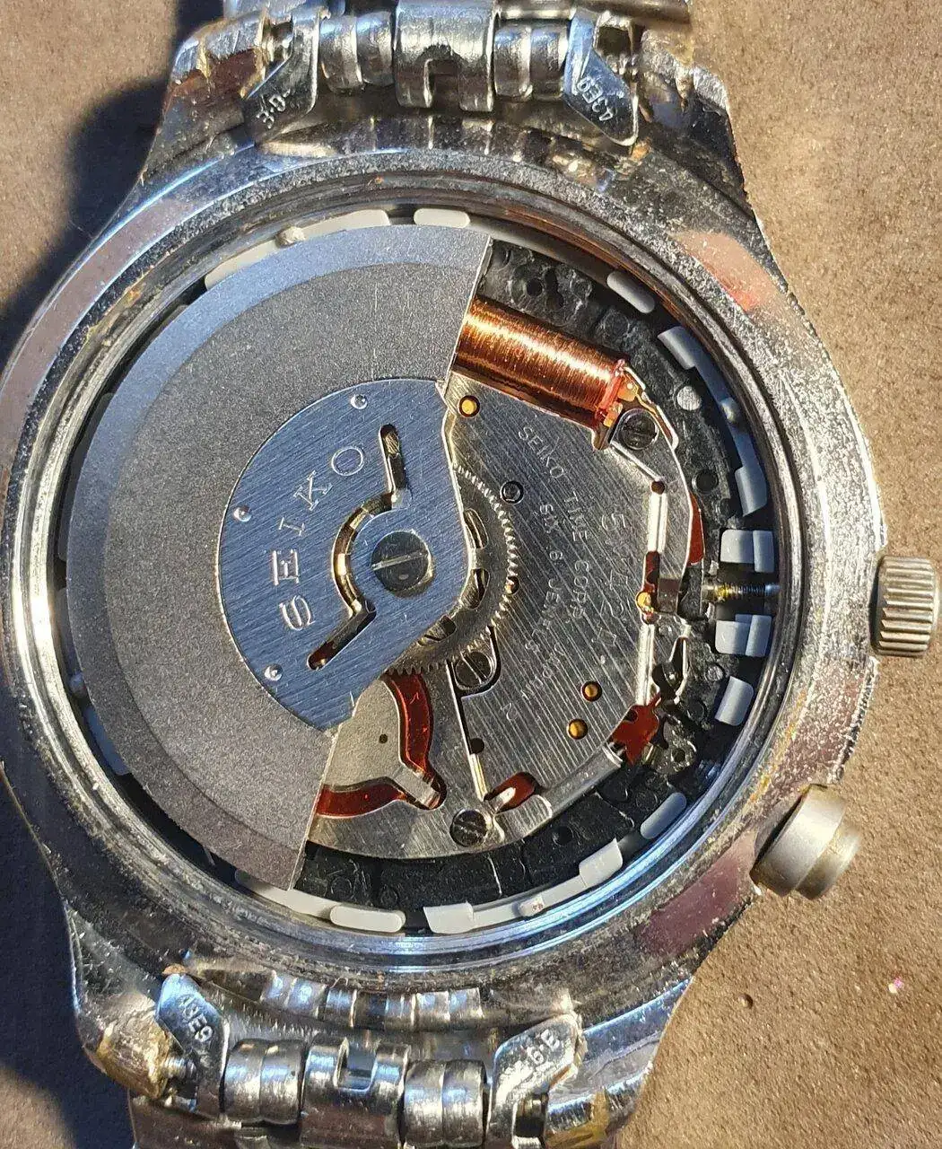

El reloj quedó precioso, y funcionando. El botón del acumulador también. Es curioso que al pulsarlo, muestra la carga y queda parado un tiempo y luego vuelve a funcionar. Sin tirones.
Es curioso el cristal de la tapa trasera con ese color ahumado da sensación de que el movimiento es dorado, pero no es así..

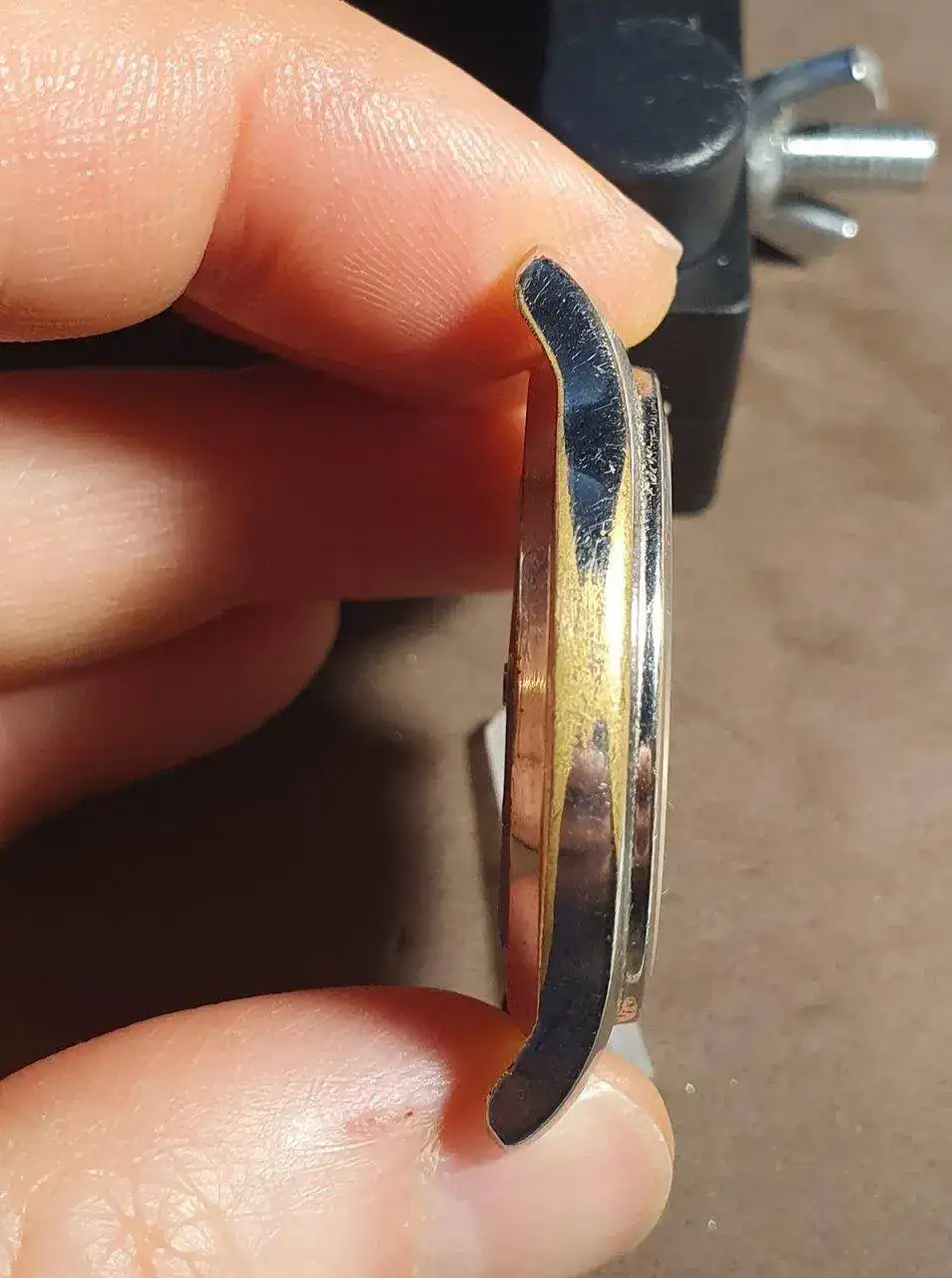

Hasta aquí lo mejor. Ya que todo bien. Pero vi en la caja que tenía una parte donde el cromado lo había perdido, y ya puestos...
Pues abrí otro hilo donde preguntaba si alguien conocía donde se pulsa a para quitar la tija, ya había mirado en Internet y no vi nada. Busqué en inglés y lo hayé. En ese otro hilo explico el modo correcto.
Lo hice y me puse a brasear la caja. Pero después de 1 hora larga, no vi que el cromado desapareciera, tal vez necesite más tiempo. Pero no quise esperar más. Quería usar el reloj. Y volví a armarlo.

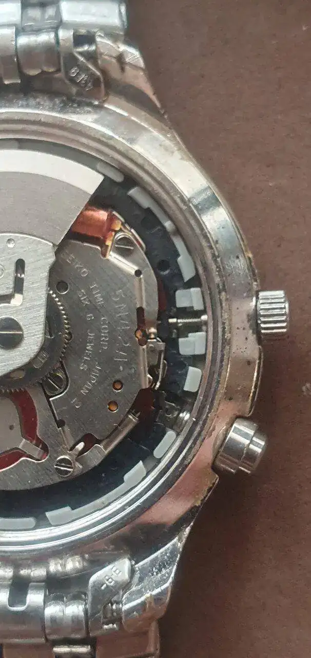

Pero vaya, algo he debido de hacer, y ahora el botón del acumulador no funciona 🥺 qué le voy a hacer. Me gustaría que funcionara, pero no va. ¿Alguna idea?

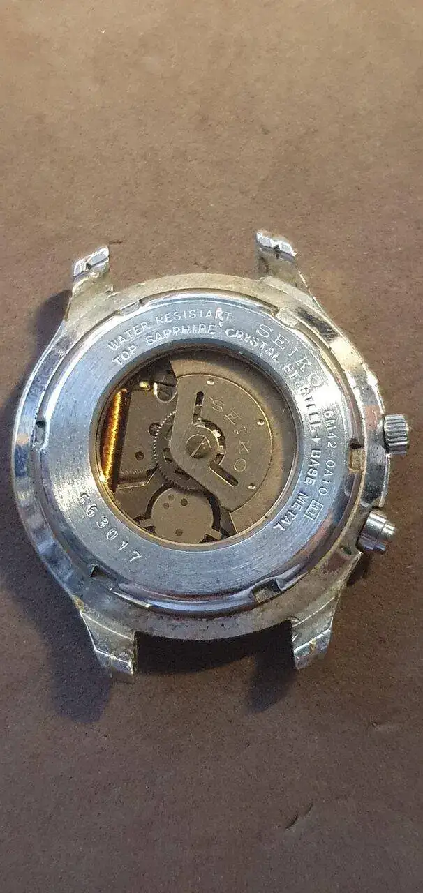

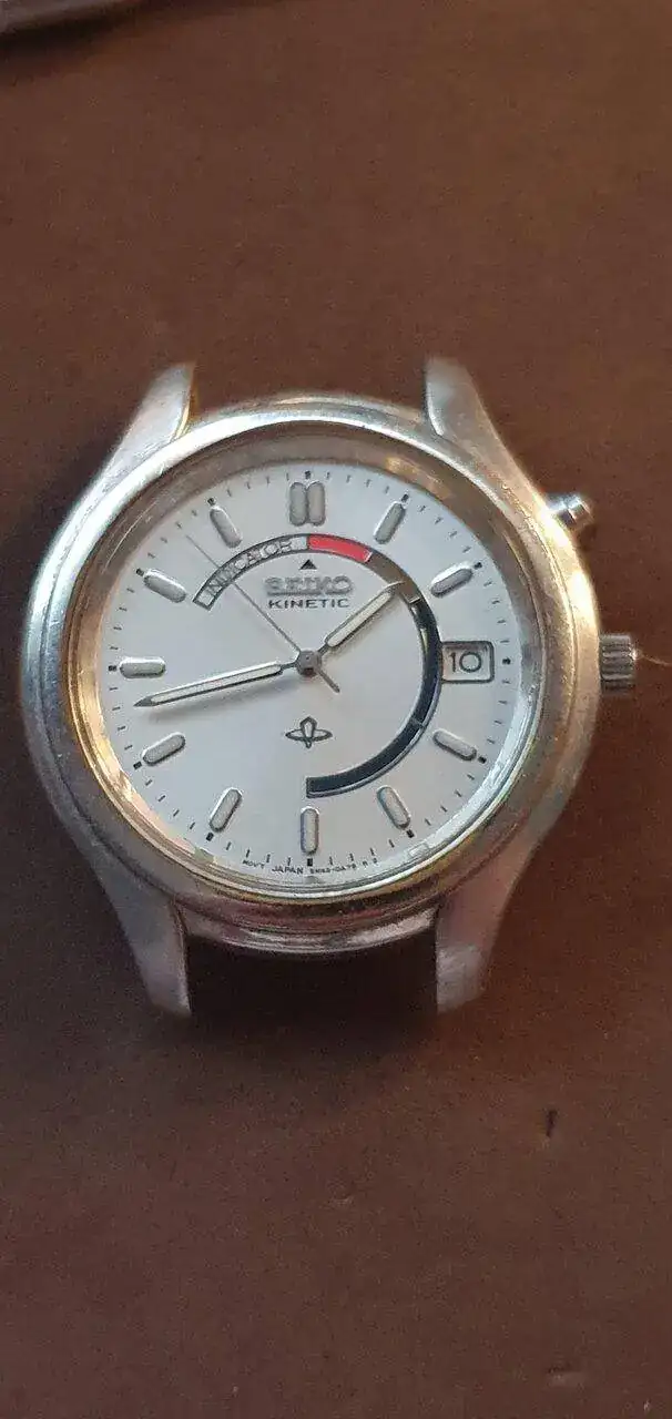

Pongo la última foto previa a quitar la tija...
Y la foto de la derecha es de ahora mismo, es decir, después de volver el movimiento a la caja.
Y un video corto donde se ve el pulsador, que parece que ejecuta bien.. Pero no se ve al pulsar y ver la esfera.
