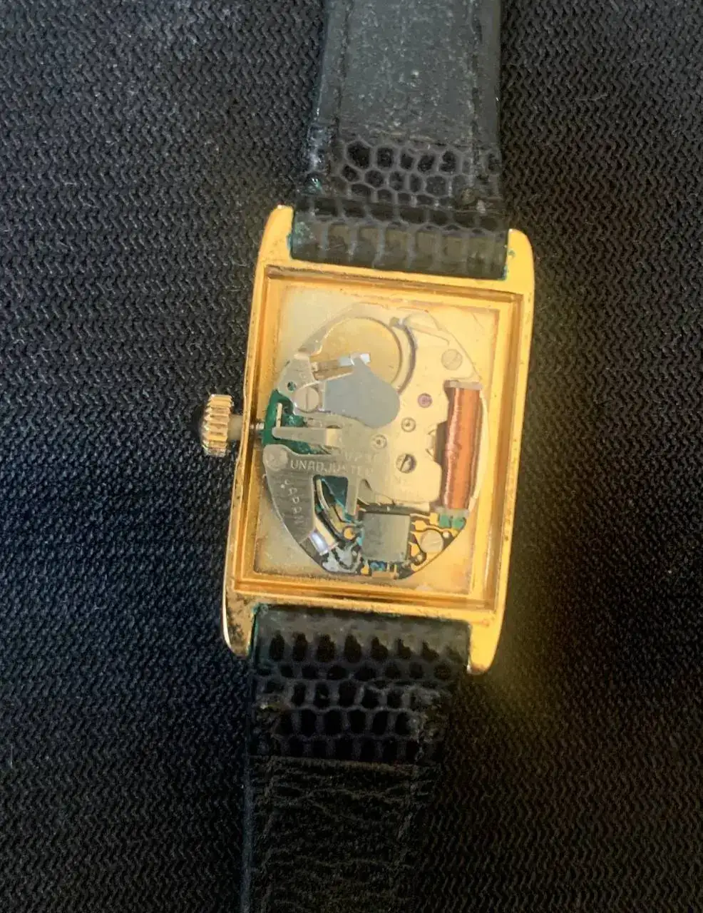

Hola,
tengo este reloj pulsar de mi mujer con un movimiento V230B que se mojó y dejó de funcional
tiene bastante oxido por dentro. Por medidas creo que encaja un ETA 9001.001 A ver si las agujas encajan...
El problema que tengo es que no estoy consiguiendo sacar la tija. he empujado todos los puntos que pueda entrar y no se suelta. ¿Alguna sugerencia?
Un Saludo

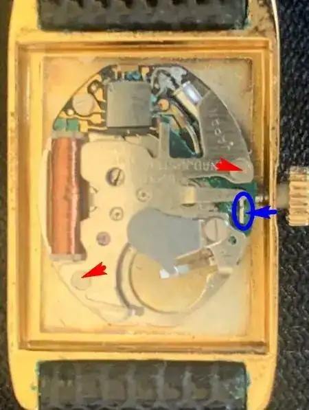

Buenos dias.
Quita primero los dos tornillos que te señalo con las flechas rojas.
Retira la placa.
Quita la pieza (tirete) que te marco de color azul.
Ya te sale la tija.
