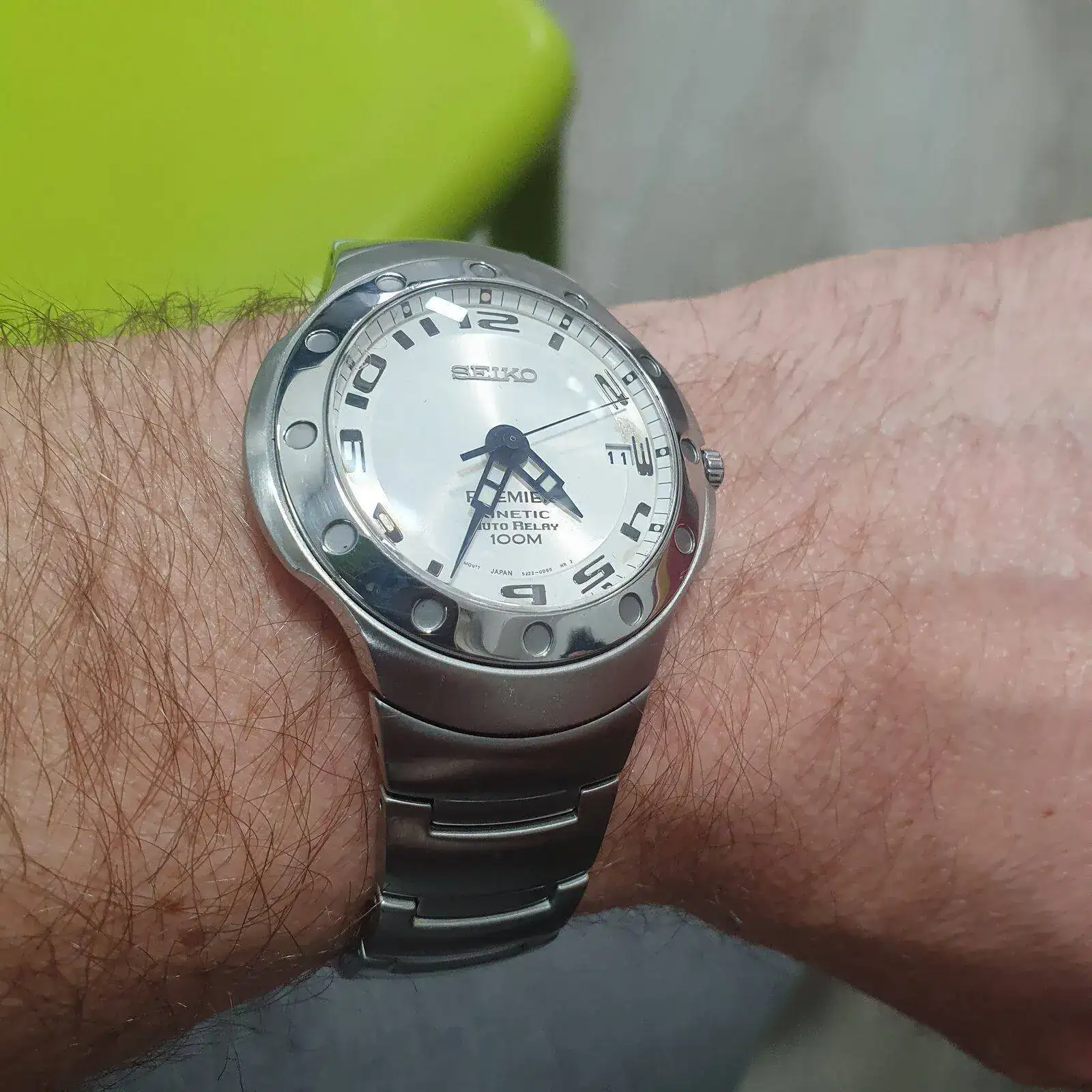

El domingo encontré este que tenia por ahí la friolera de 20 años o más parado
lo llevo desde entonces, al principio le pasaba lo mismo que al tuyo, al día siguiente el movimiento del segundero era normal, el domingo me lo quitare y esperaré hasta que se pare para probar si funciona el auto relay.
