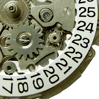

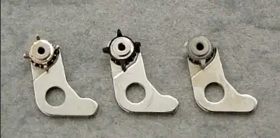

El problema lo tienes en esta pieza: day-date corrector wheel rocker (981560).
Tarde o temprano podía pasarte y es un problemita que no es aislado y a los calibres 5606/25/26 etc. le ha azotado desde siempre. Su fabricación, de un compuesto plástico (la mayoría de ocasiones) termina por abrirse y perder fuerza al seleccionarse el paso de dientes del disco de calendario. Es una pieza difícil de reparar y lo más común es cambiarla al completo la fornitura para su correcto funcionamiento.

Tienes toda la razón... El relojero debe verificarte todo el dispositivo y aislar el problema para saber si tiene alguna pieza más afectada. La causa habitual de este problema es el esfuerzo que debe realizar la pequeña ruedecita dentada de plástico para vencer la fuerza del muelle asegurador, que ejerce demasiada presión.
