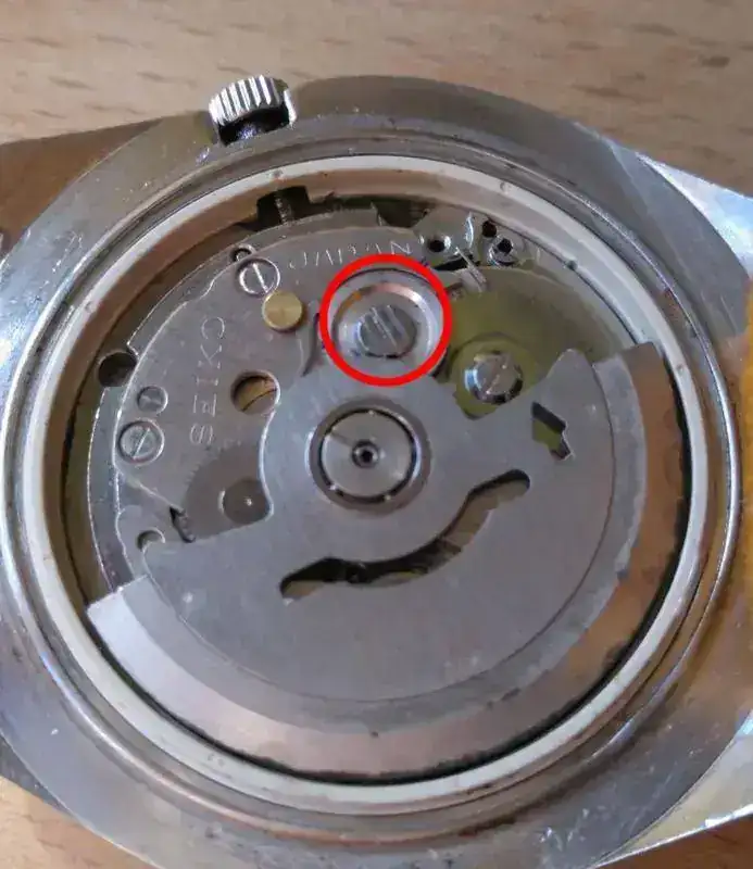

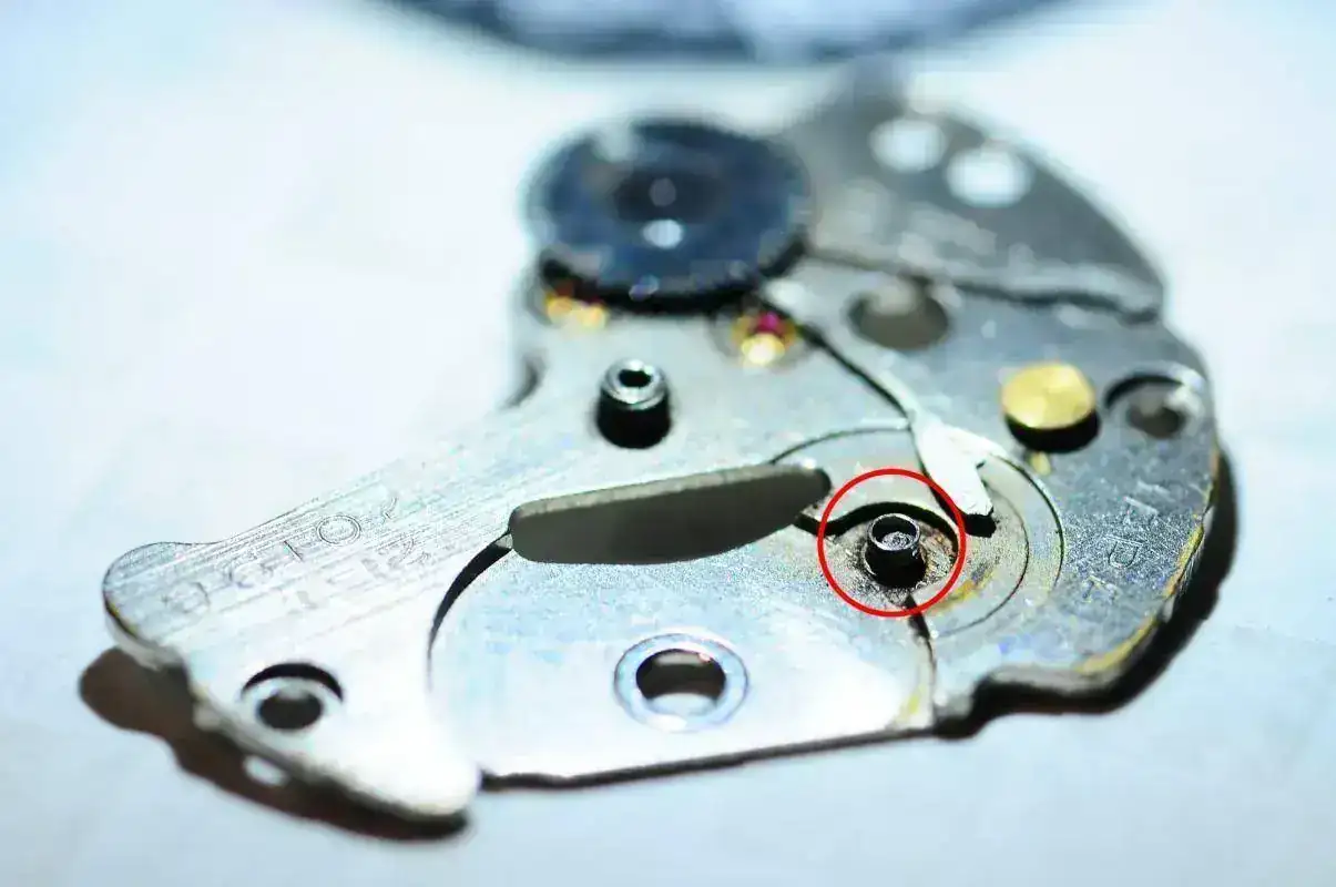

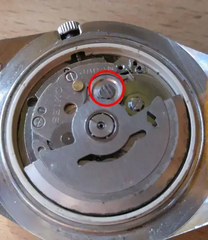

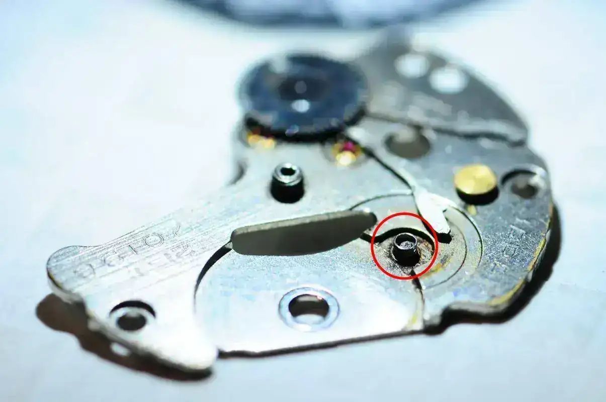

Bueno, con tanto tiempo y con muchas cosas ya hechas... me he puesto a desmontar toda la maquinaria Seiko 7019A.
Lo único raro que he visto, es que me parece, que el tornillo que sujeta este engranaje esta roto dentro de tu "agujero" es tan pequeño que me cuesta verlo, pero creo que es así...
¿y ahora que hacemos?
Sacar el tornillo roto y buscar otro tornillo de la rueda del magic lever. Creo que ese tornillo es contrarosca, así que si lo has intentado aflojar como un tornillo normal lo has podido ir apretando hasta partirlo....
Aunque los expertos te podrán orientar mejor.
https://calibercorner.com/seiko-magic-lever/
Pues muchas gracias!
¿Alguna forma de sacar ese tornillo?
Enviado desde mi Aquaris V Plus mediante Tapatalk
La parte que se había quedado dentro, ya está fuera, ahora a buscar un tornillo de recambio...
