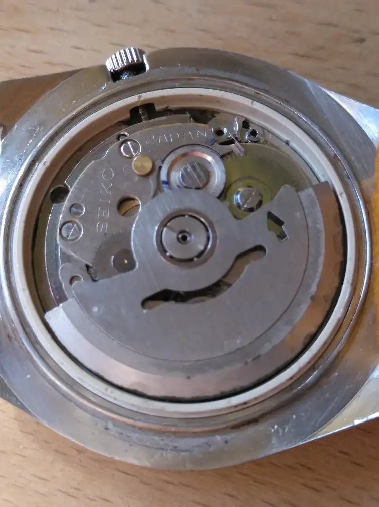

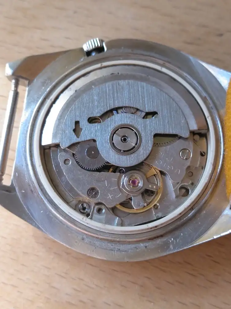

Esto es lo que hay bajo el capot 😉

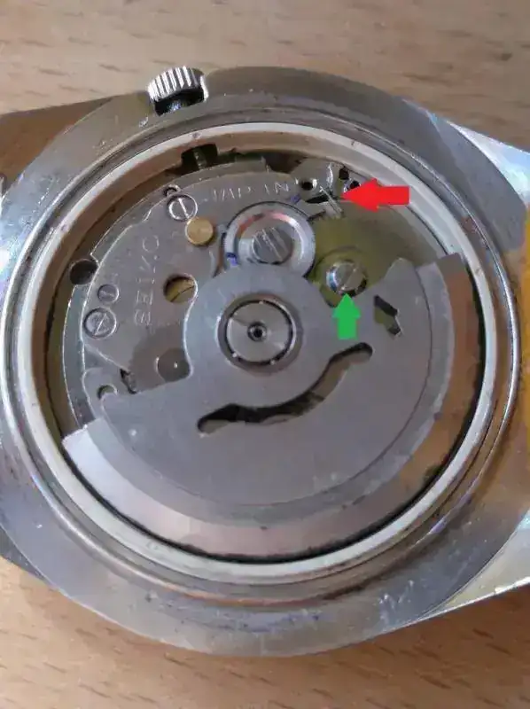

Gira con un palillo el rotor en ambas direcciones y fíjate si se carga el muelle, fijate en que el click (lo señalo con una flecha roja) salta los dientes del rochete cada pocos movimientos del rotor.
Puedes dar cuerda manualmente al reloj girando con un destornillador el tornillo del rochete, que marco con una flecha verde. Si de esta forma el reloj anda bien el problema está en la carga, bien porque el giro del rotor no cargue el reloj (si es así habrás visto en la primera prueba que el click no salta los dientes) o tal vez el rotor roce con la tapa del reloj y no se mueve al llevar el reloj puesto.

He probado las dos cosas y las dos parecen funcionar bien...

El rotor y el mecanismo automático está mal armado , y eso es otra cosa. Es poco probable que así cargue.
Tiene que coincidir el agujero de la rueda del magic lever, con el pilier del puente de volante, y con la punta de la flecha del rotor.
En la primera foto se ve que no es así.
El magic lever es buenísimo... mientras el automático está armado como corresponde.
Álvaro

...Tiene que coincidir el agujero de la rueda del magic lever, con el pilier del puente de volante, y con la punta de la flecha del rotor...
Bueno, eso no es extrictamente necesario, aunque es la posición en la que el sistema es más eficaz, suponiendo que lleves el reloj en la muñeca izquierda.
Como el rotor va al medio del reloj, o sea el centro da en la tige, que vaya para un lado o para el otro, creo que no tiene que ver.
Por otra parte, es para que el magic lever quede equidistante y cargue correctamente.

Si, estricto es con s, y la posición de la masa oscilante hacia la tija es porque cuando el agujero de la primera rueda reductora está alineado con el poste del puente del volante son necesarios menos movimientos para que las levas muevan el mismo número de grados de la segunda reductora, y por tanto del muelle real. Por eso Seiko recomienda que, cuando están alineados, la masa oscilante esté alineada con la tija, porque cuando estás andando y llevas el reloj en la muñeca izquierda la tija apunta hacia el suelo y la masa estará en esa zona, lográndose la mayor eficacia en la carga.
Pero si llevas el reloj en la muñeca derecha, al andar la tija estará apuntando hacia arriba, la masa oscilante estará en la zona de las 9 y el agujero y el poste estarán desalineados. No tendrás la posición más eficaz, pero el reloj seguirá cargándose, solo que necesitará un poco más de tiempo. Lo mismo que si no has seguido esa recomendación a la hora de instalar la masa oscilante.

Volviendo al tópico, según Seiko , ese automático no está bien armado para la buena carga.

Teneis razon en cuanto al montaje, pero al parecer le han dado cuerda manualmente con el destornillador por lo que toda esa teoria del montaje no afecta en esta ocasion a la marcha del reloj.
Ese reloj al relojero.
En esta ocasión, Alvaro, no te puedo dar la razón completa. Cierto es que estará mal armado pero tan cierto es que aún así el reloj cargará abundantemente; no será tan eficiente la carga como la diseñaron los de Seiko, por cierto una de las más eficientes que llevo visto en cargas automáticas, pero cargará y lo sé por experiencia propia.
Yo, en mis principios, me dediqué casi en exclusiva a los Seiko, de hecho debo tener unos 50 y todos los desmonté y volví a montar, y, antes de conocer la correcta colocación de la masa, las montaba como mejor me venían y todos funcionaron y funcionan. De hecho no los desmonté luego para hacer su colocación correcta y así siguen.

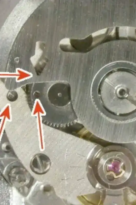

En la foto ampliada que pone Bito se ve que el trinquete está apoyado en el diente derecho, según se mira, lo que indica que el muelle real no está haciendo fuerza. Por ello puede haber alguna rotura, alguna suciedad, algo que, mientras no desmontemos, no sabremos con exactitud. Creo yo.

Según Seiko -otra vez, y no es mi opinión personal- eso está mal armado.
Así lo indican ellos, y según la foto, no está así.
Lo de Seiko no es (enteramente) cierto..? Puede mandársele un email.
Lo del trinquete es cierto, es lo primero que noté, algo ahí no está bien.
