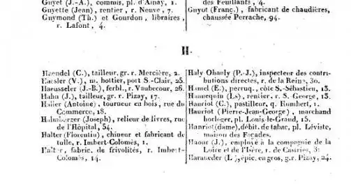

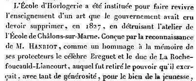

Hanriot, el maestro relojero, supongo que sea Pierre-Jean-George Hanriot, el mismo M. Hanriot que en 1833 era Director de L'Ecole d'Horlogerie et de Mécanique en Macon, que, como homenaje a la memoria de Breguet, revivió la enseñanza de la relojería que se impartía en la escuela de Chalons-sur-Marne, suprimida por el Gobierno en 1827.
No es fácil encontrar noticias de Hanriot. Por alguna razón no lo registran los diccionarios de relojeros célebres que consulté, algo que no se justifica porque fue un maestro de muchos quilates, como lo demuestra el reloj que nos has permitido conocer y la labor desarrollada por él en la enseñanza de la relojería en Francia. Sin embargo (algo es mejor que nada) logré averiguar que en 1839 tenía su taller o su vivienda, o ambas cosas, en la Place Luis-le-Grande, 15, en la Villa de Lyon, según el Annuaire administratif, statistique et commercial de la Ville de Lyon... pour 1839.

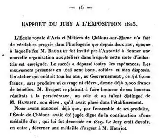

La Escuela de Artes y Oficios de Chalons-sur-Marne había sido premiada con medalla de oro en la exposición llevada a cabo en 1819, y Hanriot fue distinguido con medalla de plata plata en 1825 y 1827 (esta última por un nuevo escape que presentó), en Chalons-sur-Marne. Dijo el jurado de 1827: "M. Hanriot est un artiste précieux par l'étendue de ses connaissances et l'art avec lequel il sait les propager par l'enseignement".

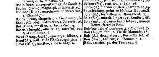

También Jean du Bois (o Dubois), el cajista (¿se llama así al que hace cajas de relojes?) tenía su residencia en Lyon, en la Place des Terraux, 6. Y no sé qué sea más de admirar en tu reloj, si la complejidad del movimiento, que requiere de una gran maestría, o la delicada elegancia de la caja, algo que parece tan sencillo de alcanzar pero donde a menudo fracasan los diseñadores, tanto hoy como en el pasado. El Annuaire solo lo menciona como Bois, caissier, pero no puede ser otro pues es el único Bois caissier que figura en Lyon en 1839.
