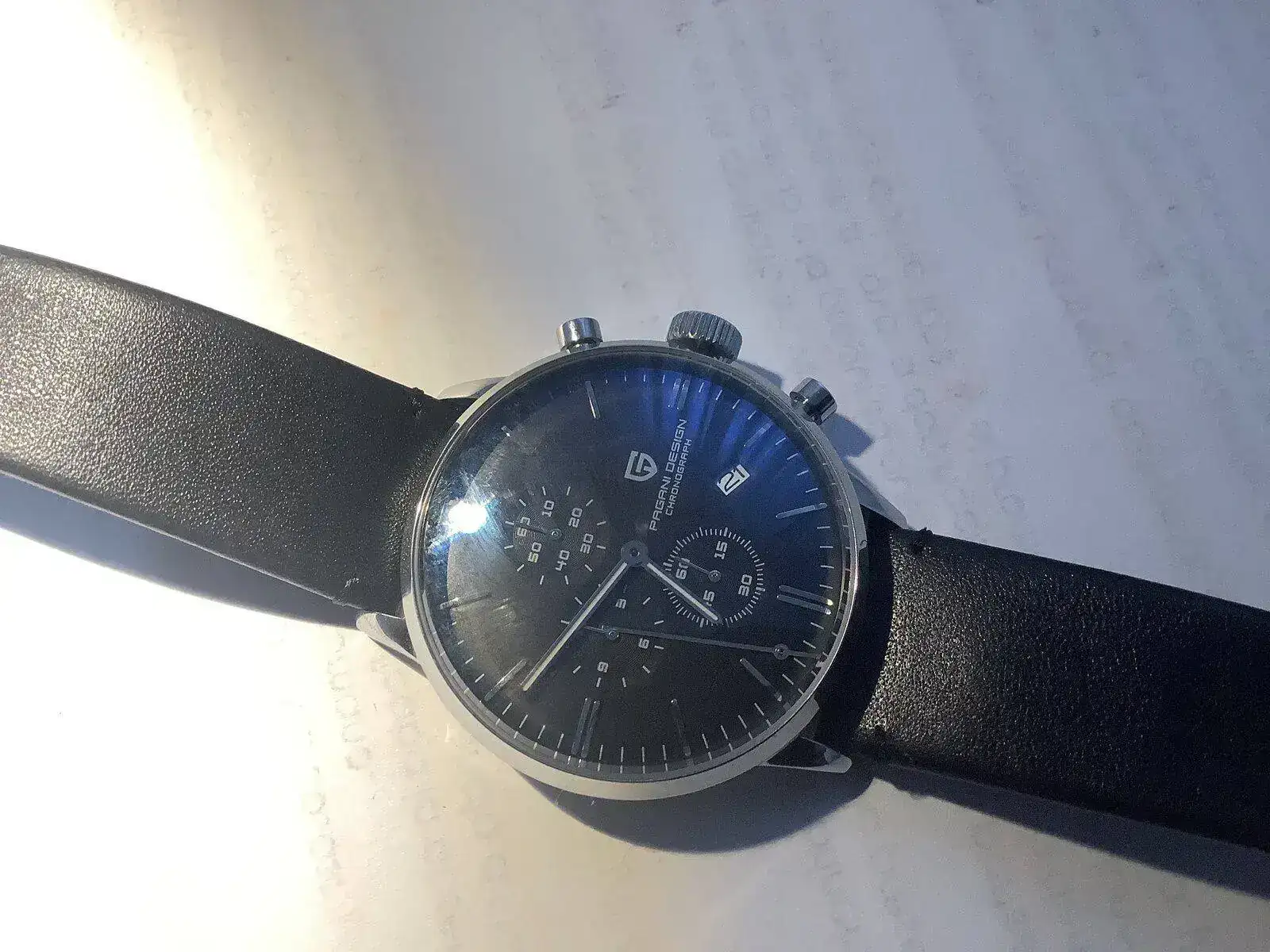

Hola buenas:
Recientemente he adquirido un Pagani design modelo (PD-2720K) se trata de un modelo que trae un meca-Quartz de seiko Vk67 del que solo había leído buenas opiniones por lo que hoy(el reloj lo recibí ayer)he decido darle un poco de caña al cronógrafo con la mala suerte de que la segundera del crono se ha caído.
Estoy hablando con el vendedor de Aliexpress pero si tengo que pagar los portes de envío para la devolución no me merece la pena ya que es un reloj que no cuesta mas de 40€ y lo mismo me sucede para llevarlo a un relojero ya que si por la colocación de la segundera me cobran alrededor de los 25-30€ no creo que merezca la pena por lo tanto he pensando en adquirir un juego de herramientas en Amazon por unos 16€ (De esta forma ya tendría un kit de herramientas) y desmontar y colocar la segundera yo mismo hasta el momento solo he desmontado completamente un Hmt Pilot que compre para pruebas(y murió) y los típicos cambios de pila y correas de otros relojes jamas he desmontado un cronómetro por lo que me surgen varias dudas ¿los pulsadores se tienen que separar de la misma manera que la corona? ¿La segundera la tengo que dejar centrada a las 12? Luego también tengo algunas dudas con la tapa trasera ya que es de tornillos ¿con quitar los tornillos sale o también tengo que usar la herramienta propia de las tapas a presión?
PD: He encontrado en la pagina de Time module el manual para sacar la corona y es bastante fácil.

No le eches la culpa al movimiento, la segundera es cosa de Pagani, no de Seiko. 😉 Para hacer esta operación no debería ser muy complicada y no tendrías que desmontar nada muy delicado, según entiendo. Hay que 1) sacar la tapa trasera (con los tornillos ya está), 2) buscar cómo retirar la corona, habrá un pulsador interno en el movimiento o algo parecido (ya te has informado), 3) retirar la bata y 4) retirar el movimiento. Con el movimiento fuera de la caja, ya podrás recolocar esa segundera o trotadora. Seguramente estaba floja o no la han hecho con la medida bien ajustada. Una vez montada, haces todo el proceso a la inversa.
Si lo que se ha caído es la trotadora, la que se acciona con el cronógrafo, asegúrate de que el mecanismo está reseteado, a cero, y que la aguja la montas a cero también, o no reseteará en su sitio después. Ten mucho cuidado al montarla, para que no se estropee. Te recomiendo hacerte una herramienta. Con algún tubo de plástico muy finito, como el que tienen los tapones para los oídos o algo más fino, puedes cortarlo para obtener un tubito hueco con el que empujar (¡muy delicadamente!) el centro de la aguja en el eje y asegurar que queda bien metida esta vez. Mejor muchos intentos que romperlo todo, cuidado que se dobla o raya con facilidad.

Muchas gracias por el consejo del tubo de plástico ya que me preocupa que una vez fijada se pueda soltar con facilidad la verdad que estoy sorprendido para mal porque es algo que jamas me había pasado con un reloj por barato que fuese.
Así que gracias por la ayuda y mañana intentare arreglar el problema

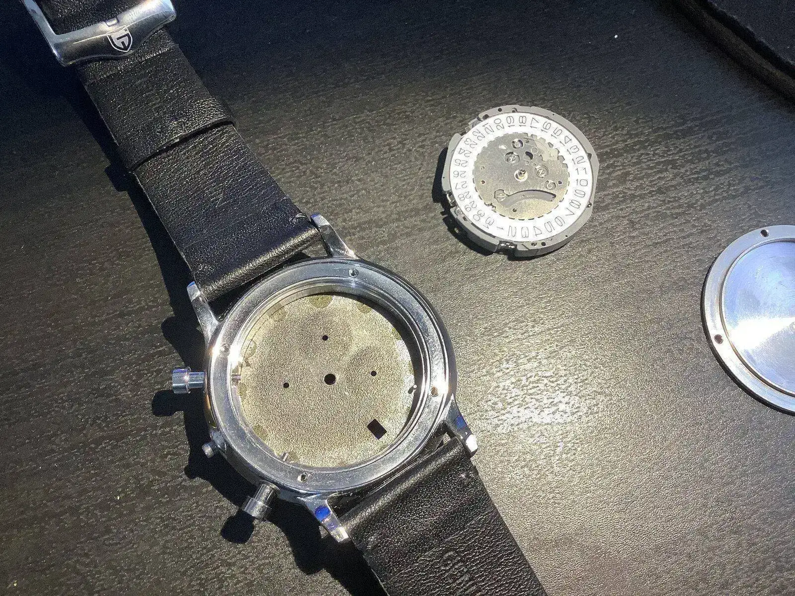

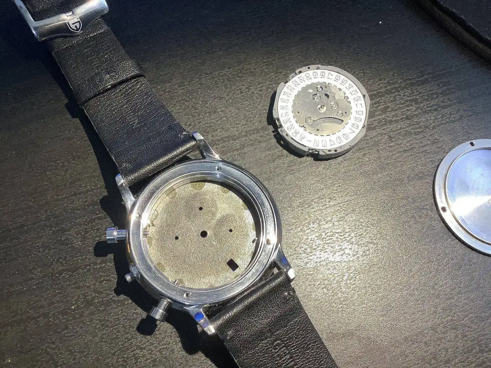

He conseguido desmontar el reloj pero al sacar el movimiento se ha salido del dial y no soy capaz de sacar el dial para colocarlo todo y montar el reloj de nuevo.
Uf..., Has sacado el movimiento tirando de el y has desencajado todas las agujas... Espero que no hayas doblado nada...
Como verás el diámetro del dial es superior al diámetro que te queda en la caja después de sacar el movimiento, no lo veo bien pero creo que no lleva una bata metálica, por lo que es imposible que lo saques por ahí. Seguramente saldrá por delante teniendo que quitar el cristal
El problema que veo es ese que no tiene ningún tipo de bata y que el diámetro del dial es superior por lo que creo que solo me queda llevarlo al relojero o comprar otro ya que no se como desmontar un reloj por el cristal.
Ups... un pequeño desastre. Lo siento. Lo bueno es que seguramente las agujas han salido sin dañarse, pero ahora, aparte de tener que encontrar la manera de sacar ese dial, hay que recolocarlo todo después.

Eso si una lata no poder quitar el dial para ni que sea montar el reloj ya que la agujas por lo que he podido ver por el cristal están perfectamente.
Voy a intentarlo pero ¿debo hacer fuerza en algún lugar en concreto?

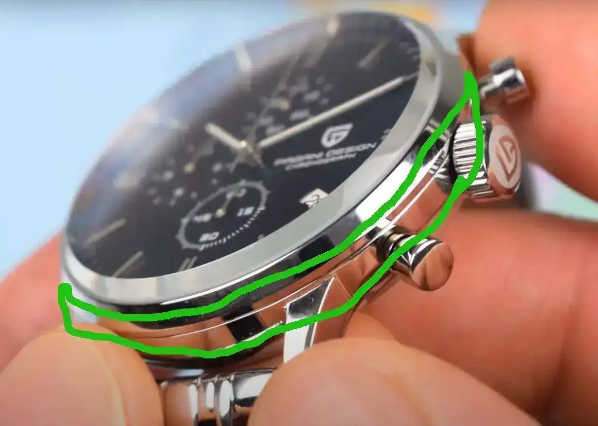

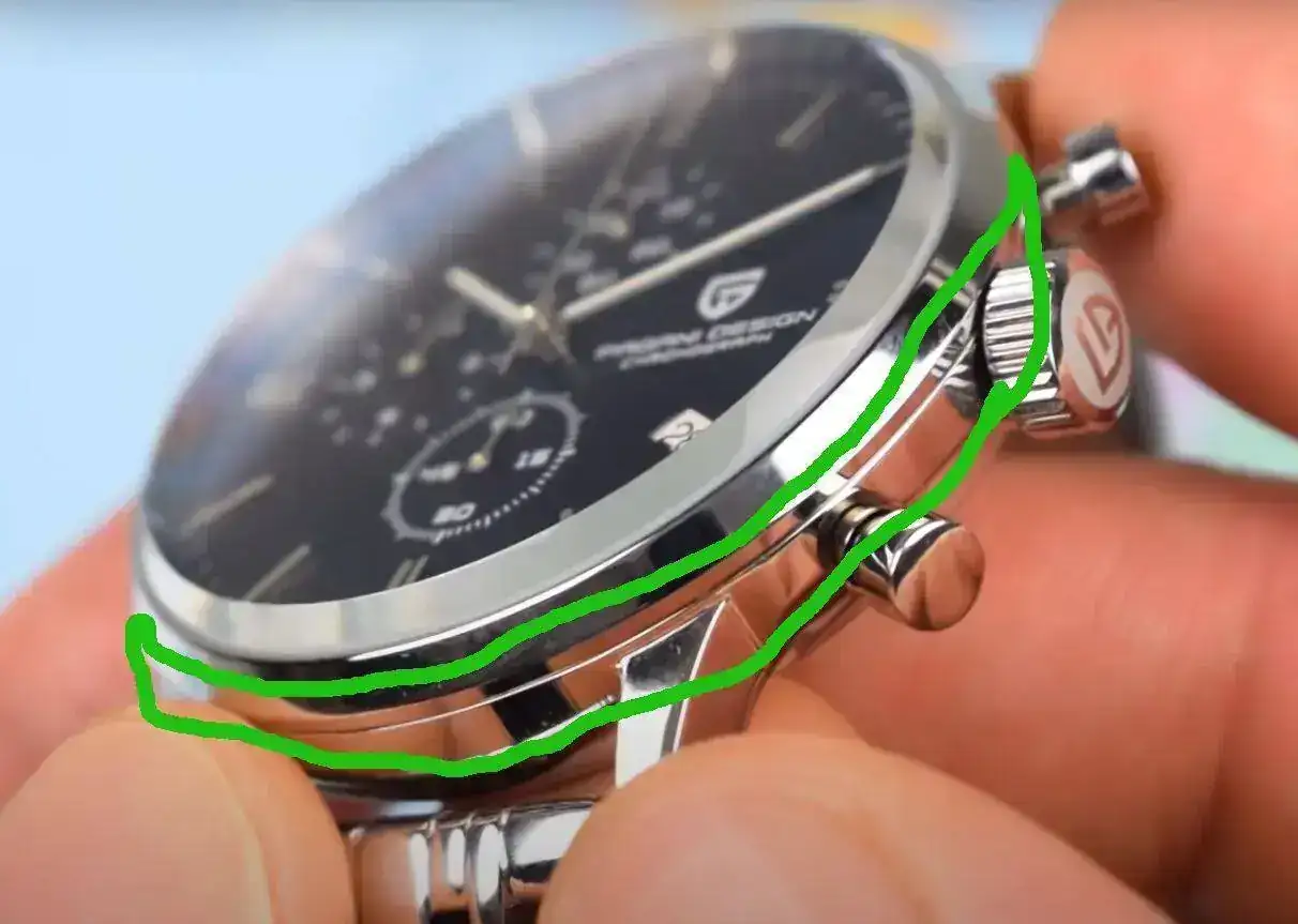

Yo no lo haría. Te arriesgas a doblar el dial.
Es díficil verlo sin la pieza en la mano y menos con fotos de esta resolución, pero creo que es el momento de llevarlo a un relojero.
Aunque yo en mi caso intentaría abrirlo por esa línea que hay en la caja. Al no tener en la mano la pieza, no puedo saber si es un
adorno o una posible separación del bisel. Adjunto la foto de "Just one more watch", donde se puede ver el vídeo. Creo que es el mismo modelo.

Si es exactamente el mismo modelo y si parece existir esa línea pero no he podido encontrar información ni se que herramienta usar para “separar” la caja del reloj.
Te arriesgas a dejarlo marcado.
Desde la distancia es como si un ciego intentase arreglar algo, en mi caso, al no verlo de primera mano.
Si intentas metes algo para levantar el bisel, ya sea un cuchillo romo o un abridor de relojes, o lo que se te ocurra... quizá pondría delante un plástico transparente para que en caso de que se te escape... no dejes un rayón.
Ten en cuenta que a veces no son las herramientas, sino la experiencia lo importante y creo que en este caso un relojero podría serte útil si encuentras a alguno que no se "pase" mucho con los precios.
También es cierto que se aprende cometiendo errores y yo ya la he fastidiado con algún reloj de los que me ha dado por modificar. A ver si algún otro forero puede darte una idea mejor.
