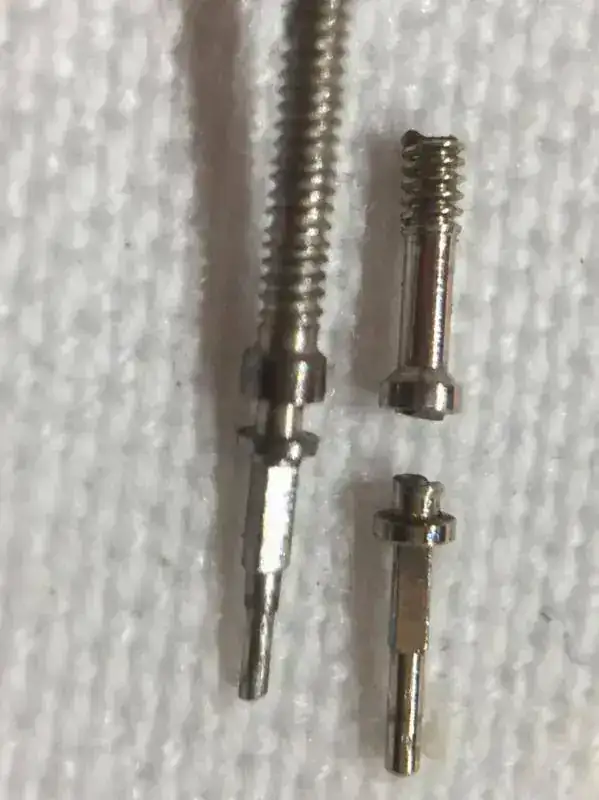

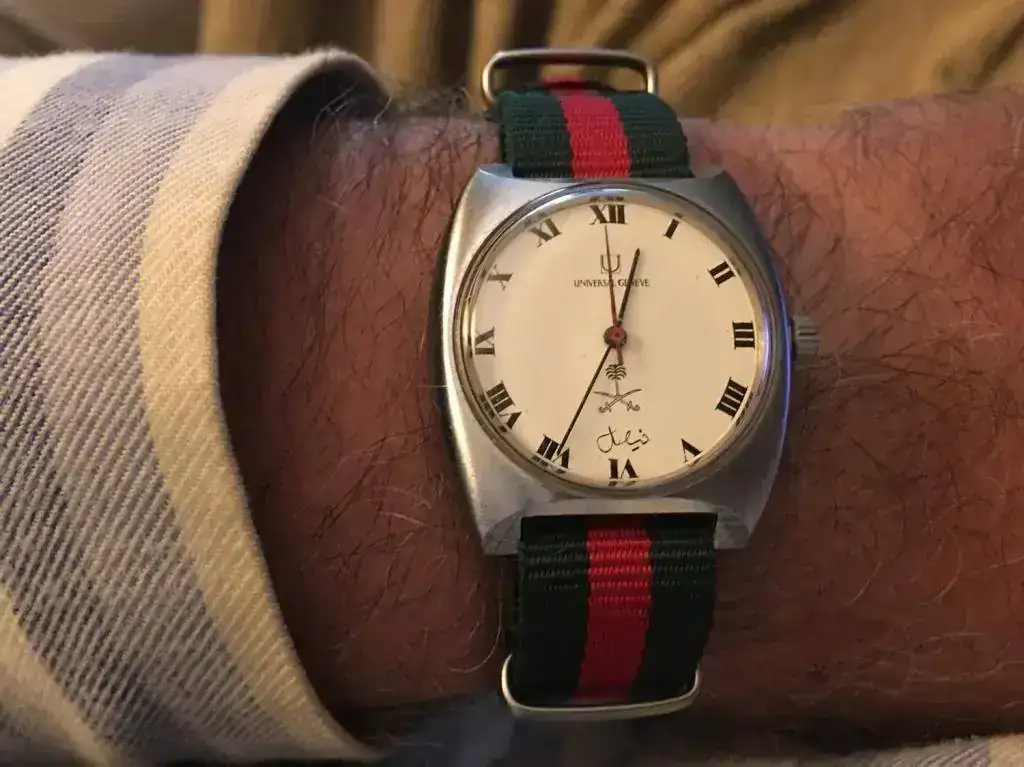

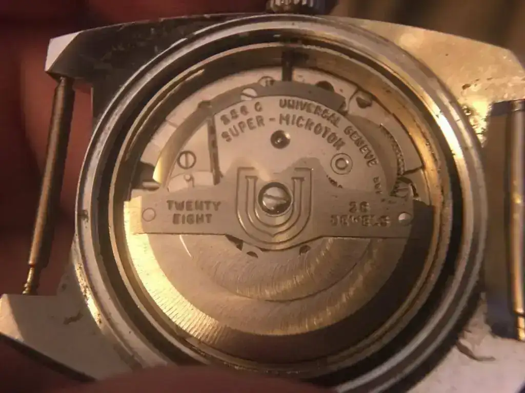

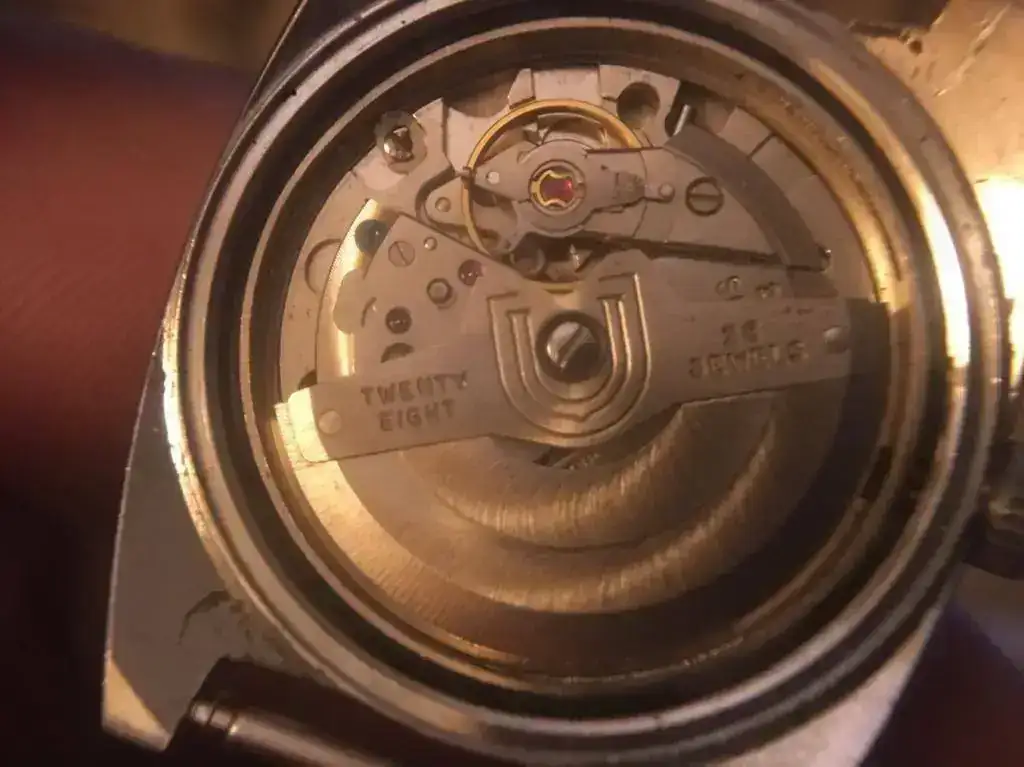

He conseguido esta máquina UG de un compra oro.
Tenía la tija partida y le he adaptado una y al darle cuerda funciona correctamente
Después de una limpieza y engrase le he buscado una caja de acero que aunque no es original le viene como un guante.
A ver qué les parece.

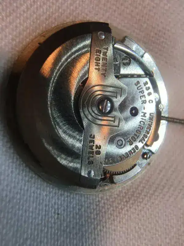

Enhorabuena por recuperar este magnífico reloj,, como otros igual que otros este calibre fué diseñado y fabricado por Movado, una lástima que por los criterios comerciales hayan aprovechado la fama de los microrotores UG añadiendo a este movimiento la palabra "super-microrotor "cuando es un rotor normal , creo que por su calidad no le hacia ninguna falta, Movado ha sido una grande especializada en movimientos , entre ellos alguno mitico , como sabemos tambien ha compartido calibres con Zenith , el montaje de la caja le queda perfecto para disfrutarlo como merece .
Buen trabajo, felicidades
Buen trabajo. La verdad es que la caja le queda genial.

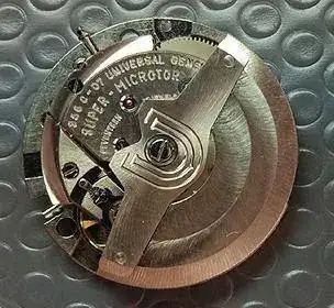

Hay poca información sobre este calibre, tal vez por lo que dice mazel se le conoce mas por Movado.
Universal 256
movimiento
Remonte automático
Segundos centrales
Diámetro = 25,3, espesor 3,95
21,600 alts / h
Disponible en 4 variantes: 256 y 256 A, B y C​

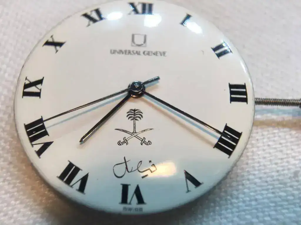

Pues ha quedado estupendo, era una pena desaprovechar esfera y calibre tal y como estaban. Me parece curiosísimo ese personalizado de esfera, tal vez alguien experto en temas árabes sepa de qué va. También curioso que hayan elegido un reloj con números romanos para unos árabes.
Tu mismo te respondes, Álvaro
http://www.polerouter.de/frameset-movements.htm
El llamado "Super Microtor" cal. 256 (con la terminación A, B o C) no se trata aquí deliberadamente. El movimiento tiene un rotor central "normal" y fue producido por Movado (equivalente al cal. 395). Tiene 28 joyas, pero es de menor calidad y solo se utiliza en el compacto Polerouter.

https://relojes-especiales.com/threads/movado-395-e-información.200097/
En algunos hilos, uno de ellos sacados por Agustí sin traducir, se dice que el calibre 395 es similar al Cal. 256 (A,B y C) Universal montado en algunos Polerouter, en concreto en el Super Microrotor, que no lleva –por cierto- microrotor (sic). En otros, que la Movado sirvió a la Universal Watch el calibre, lo que creo más probable. Recuerdo que ya lo hizo en otras ocasiones, como es el caso del calibre (manual) Universal Cal. 42 (Movado 246). Se suministraría en ejemplares provistos de 28 rubíes, por esto algunos “escribientes” hablan de que el calibre Universal es de mejor calidad, argumento, evidentemente precario, simplista y sin base.
¡Bien hecho, Salva! Habría sido una lástima que un calibre operativo y de calidad languideciese como puro "sin techo":clap:
Decir también que comparto con mazel el "disgusto" por la decisión comercial de esa absurda denominación de "Super Microtor" para estirar la gallina de los Microtores. Me parece un insulto a la inteligencia emplearla sobre un rotor de tamaño normal (y hermoso, dicho sea de paso) ::grr:: ¿Que Super y Micro se neutralizan y dejan sencillamente Rotor? Pues eso, no trates de idiota al cliente y quieras que comulgue con ruedas de molino :yuck::

Muchas gracias a todos por vuestras aportaciones y la verdad es que aunque no es muy grande para mi muñeca que es xxxl me gusta como ha quedado y lo usaré con frecuencia, anda perfecto
Voy a dormir a un tal Mohamed.
Le acabo de preguntar por el dibujo que como bien ha dicho Rafa corresponde a Arabia Saudí.
Lo de abajo es un nombre de un rey o príncipe, no sé.
Dice Faisal.
Ni idea de quien és, ahora no lo puedo buscar...
Faisal es uno de esos reyes que hubo en ese país, del 64 al 75 según güikipedia.
Pues le queda muy bien la caja! De da un aspecto más deportivo, me gusta!
A mi me gusta mucho
