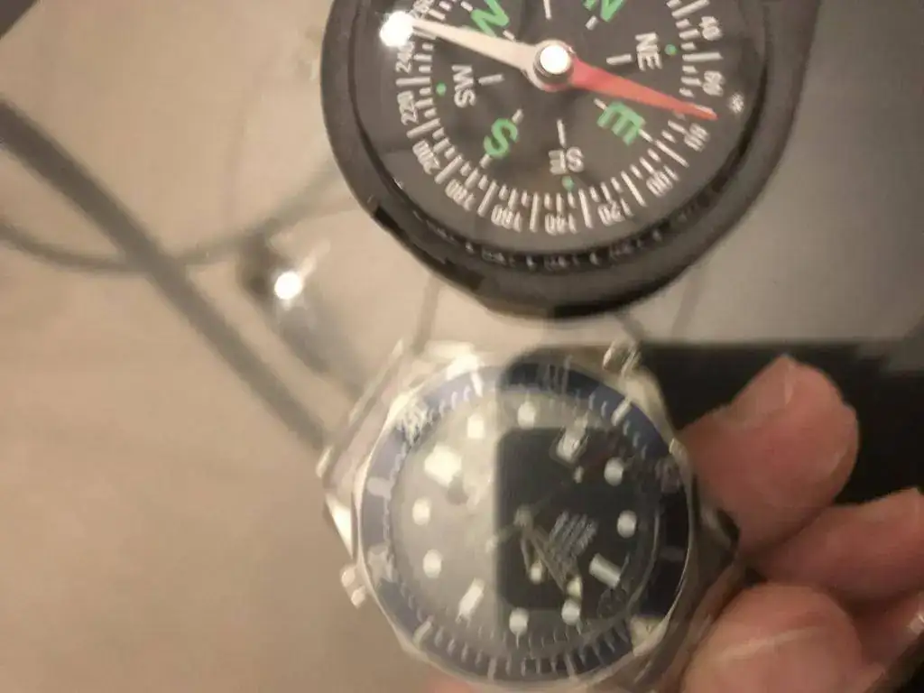

Hola,he leído un hilo sobre un reloj magnetizado y por curiosidad lo he probado con el mío,he puesto la brújula encima de una mesa de cristal y por debajo el reloj moviéndolo y la aguja de la brújula se movía unos milímetros 3 o4 sera la causa del retraso,saludos 73E87B05-B691-474D-8149-08589A5CE002.webp
Hay un hilo abierto en el que le recomiendan al dueño de un oris que haga esa prueba que tu has hecho por el mismo problema, así que algo tendrá que ver el magnetismo.

Siempre se ha dicho que un reloj imantado adelanta.
