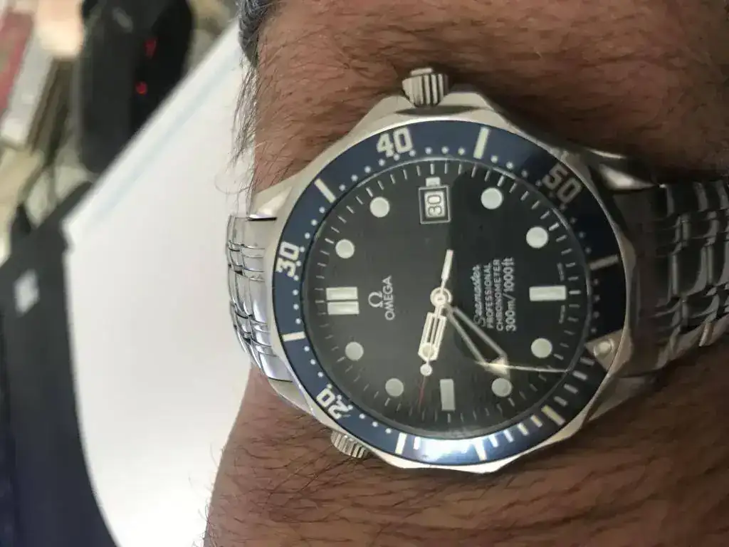

Hola a todos,nunca me había fijado ni importado,pero ahora estoy en casa por una lesión de hombro y suelo entrar bastante en el foro,y mirando mi seamaster y después de muchas comprobaciones he llegado a la conclusión que se atrasa 6 segundos al dia ,no se si es bueno o malo,se atrasa siempre cuando lo dejo en el cajón para dormir,el reloj lo compre a finales de 2004 ,se a limpiado un par de veces y la ultima vez que se abrio lo hice yo para poner la aguja del minutero que se solto de una caída,que me podeis decir. Saludos

Pues el calibre 1120, por el sistema de regulación por tornillo de la espiral dudo mucho que con la inercia de un golpe se moviera la raqueta, claro que tampoco estás seguro de que ese atraso no viniera de antes.
Si te atreves, con un destornillador se puede regular, ya lo abriste una vez y no creo que eso sea problema, es más fácil de regular que otros calibres donde hay que mover la raqueta empujando por un lateral con mucho cuidado, con un tornillo es más seguro y puedes controlar mejor cuanto lo mueves.
Si mejora (que debería) pues estupendo, si no mejora pues al SAT o un buen relojero de cabeza.

6 segundos al día es el límite del rango de desviación tolerada para los relojes certificados por el COSC...

No. El rango es -4... +6"/día. Pero estoy de acuerdo contigo en que con esa desviación yo tampoco lo tocaría.

Estar en casa no es la mejor recomendación para verificar un reloj que atrasa. Y es porque excepcionalmente (no "eres" roto, sino que "estás" momentaneamente roto) -vaya forma de decir que tengo, je- por lo que es muy probable que el tipo de reloj que es y lo que te muevas habitualmente lleven a una carga alta, ahora no la alcanzas. No hay mucha, pero algo sí hay de diferencia.
Si además lo dejas en un cajón... menos carga aun.
Y si lo dejas en la posición de mayor roce (cada reloj tiene la suya) pues peor.
Así que yo no tocaría nada... de momento.
Cuando el hueso, el tendón o el músculo haya vuelto a la normalidad, cosa esperable, sobre todo por tí (A mí me encanta tomar wisky en casa de mis amigos lesionados, no creas, les haces un favor, compañía y además, mientras, no me duele nada) será cuando debas hacer razonablemente la prueba.
Puedes instalarte el WatchCheck en el móvil y vas trasteando y verificando el segundero cada tres horas de día, según la posición en que lo dejes de noche... y sacarás tus conclusiones.
Ahora supongo que tienes tiempo.
Si finalmente atrasa, seis segundos se pueden afinar. Te lo dice un "valiente abrerelojes".
Yo particularmente en un reloj con esos años no veo nada mal que solo atrase 6 segundos.
Estoy de acuerdo con Alejandro Gerardo (como casi siempre). Si quieres un reloj preciso, tendrá que ser lo más preciso durante su USO normal, no cuando esté en el cajón. Cuando lo uses normalmente, luego aparte puedes jugar con las posiciones de reposo (durante la noche) para ver si es posible compensar lo uno con lo otro y mejorar la precisión.
