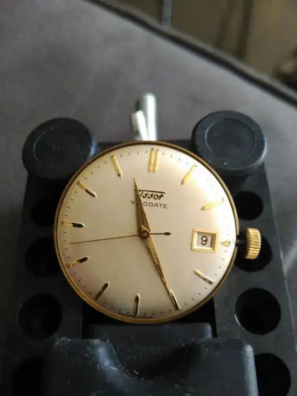

Queridas amigas y amigos,
en esta ocasión solicito vuestra sabia y amable opinión para que me ayudéis a decidir qué hacer con este medio reloj Tissot de finales de los 50. Se trata de un Tissot Visodate con calibre 27B-62. Todo es original y está en un excelente estado estético y de funcionamiento. El problema es que no consigo encontrar una caja adecuada. El dial mide 31,10 mm aproximadamente. Se os ocurre alguna idea, antes de pensar en venderlo? la verdad es que me gusta mucho, ese dial color crema, y todo en tan buen estado. El movimiento está perfecto de funcionamiento. Os dejo un par de fotos, a ver qué opináis. Un abrazo
Yo me armaría de paciencia en busca de caja. La esfera y agujas son preciosas y es un gran calibre.
En este foro por menos que te esperes hasta podría aparecer la solución.
Muchas gracias amigo, siempre tan atento. esa es mi intención, creo que esas piezas lo merecen. Sé que pertenecieron a un reloj de oro macizo. No tengo posibles para tanto, pero seguro que se merece una buena caja. No tengo experiencia en estas cosas, no sé si es fácil encontrar una donde encaje perfectamente.
Pues escribo para dar ánimo y paciencia, porque mi pensamiento ya lo ha expresado Zappp. Soy Tissotista confesa y considero que tienes un gran movimiento de la Tissot, con un diseño de esfera elegante y en un estado impecable. Seguro que aparece la caja en la que alojar esta maravilla; como dice Zappp, igual incluso a lo largo de este hilo aparece algún compi que te puede ayudar con eso ¡¡Ojalá!!
Seguramente ese reloj iba con caja de oro. Casi con toda certeza fue fundida. Encontrar una caja de oro es ardua tarea. Puedes intentar encontrar una caja en acero compatible, comprar solo caja o comprar uno en mal estado y trasplantarlo.
Es un gran problema al que todos nos enfrentamos. Muchos relojes han sido amputados de sus cajas tras su venta, sobre todo los de oro.
Yo enfrentaría la vicisitud de la siguiente manera: si me gusta el calibre y quiero aprovecharlo, con paciencia, buscaría una caja de acero vs oro -la primera más fácil de encontrar que la segunda- y luego haría el maridaje.
La otra alternativa es que lo pongas a la venta en cualquier plataforma que te permita su venta. Te darán poco dinero pero si sacas nimio beneficio o te quedas igual, es una posibilidad.
Lo que está claro es que así no te lo vas a poder poner, ni utilizar. En tu mano está el investigar y encontrar una caja compatible.

Muchas gracias amigo, seguiré tu consejo. El diámetro del dial ya lo he comentado arriba: 31,10 mm; grosor: 4,15 mm.: diámetro del movimiento: 27,22 mm (medidas aproximadas)

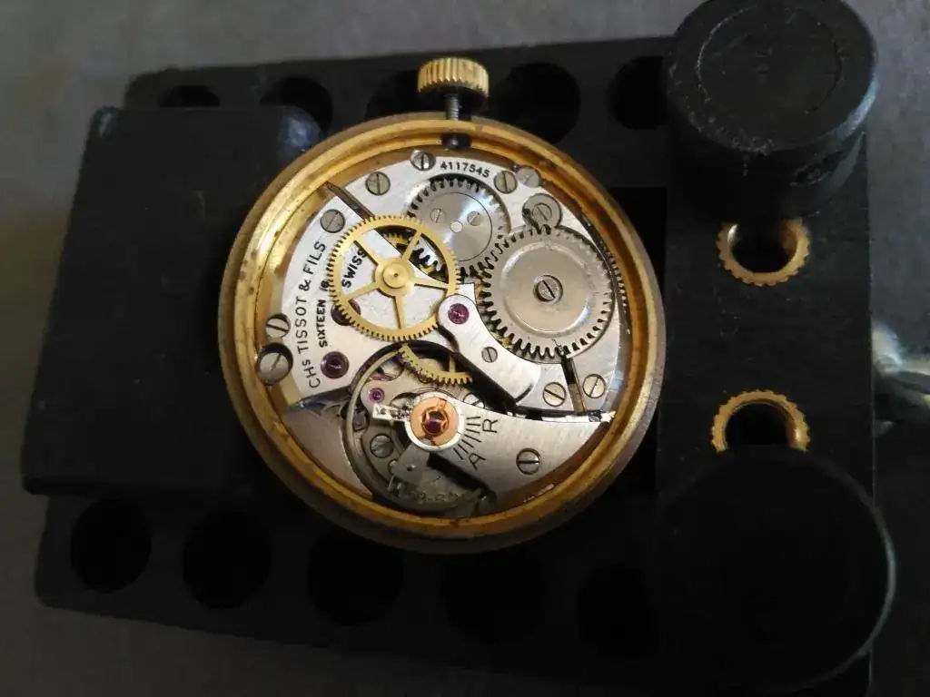

GLEZ, podría ser este el número del calibre [SIZE=+1][FONT=&quot]Tissot 27B-621[/FONT][/SIZE]
[TABLE="width: 100%"]
[TR="bgcolor: #F8C8C8"]
[TD="width: 250"]
Fig. 1
Fig. 2
[/TD]
[TD="bgcolor: #FFD2D2"][SIZE=+1]Tissot 27B-621[/SIZE]
Features
manual wind
sweep second
date
Data
12''', Dm= 26.5mm, Do= 27.0mm
H= 5.7mm
F= 1.6mm
T= 2.6mm
16 jewels
f = 18000 A/h
power reserve 44h
Balance staff U2009 INC
Stem W2229
Mainspring / battery
1.70 x 10.0 x 0.12mm
Hands
1.40 x 0.80 x 0.20mm
Comments about the data[/TD]
[TD="width: 40%"]
Remarks
1950-1961
early samples with regulator pointer (cf. 27B-21)
family/generations:
baseplate plane:
27 : sub second
27-1 : sub second, Incabloc
27-3 : sub second, Shock Resist
27-2: sweep second
27-23 : sweep second, Shock Resist
27-53: chronograph 60s, Shock Resist
27-63: sub second, date, Shock Resist
baseplate bevelled, setting-lever spring modified:
27-T : sub second
27-1T: sub second, Incabloc
27-2T: sweep second
27-21T: sweep second, Incabloc
27-61T: sub second, date, Incabloc
complete redesign:
27B : sub second
27B-1 : sub second, Incabloc
27B-2 : sweep second
27B-21: sweep second, Incabloc
27B-61: sweep second, date, Incabloc
27B-9: no second
Example, year: signature; shock device
1958: 4283555, Chs. Tissot & Fils, Swiss, 16 Jewels; Incabloc[/TD]
[/TR]
[/TABLE]
Estoy con la mayoria , te armas de paciencia y buscas una caja de acero aunque sea o puede hasta una generé
ica por ahora para proteger esa esfera con su calibre muy interesante para mi gusto y asi puedes usarlo hasta que aparesca una mas correcta .
Esta podría ser una de las cajas a buscar
MODELO: # 57050-1
MOVIMIENTO DE SÉRIE: # 27B-621 - Ref # 4602174
https://www.todocoleccion.net/reloj...-seastar-winding-swiss-70s-autentico~x9975952
Gracias por la información. Estas piezas las compré para reemplazar un dial en mal estado en un reloj aparentemente igual, con el mismo movimiento y de la misma época. Desgraciadamente la caja es algo más pequeña que el nuevo dial. Yo pensaba en mi ignorancia que serían iguales, pero no.
