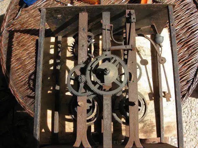

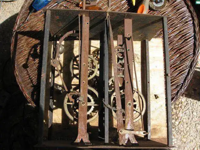

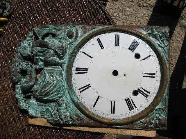

Pregunto por saber que tipo de péndulo, pesas y un par de piñones que le faltan tengo que buscar. Unas fotos.
El pendulo va por atras
El frontal
La suspensión
Amigo, Aunque es dificil, yo diria del ultimo tercio del XIX. Un saludo
Gracias por contestar.
Por lo que veo:
Escape de áncora
Péndulo en la parte trasera del reloj
Parece que la suspensión de este modelo es de las de antes, o sea, un trozo de cuerda.
Con estas premisas yo me decanto entre 1.830 y 1.850.
Parecería un Morez de 1800 a 1830.
Saludos Cofer
yo creo que sobre 1840-60, tiene algunos detalles de los morez de los años 1820-1850, como es el tipo de ancora, la suspension trasera y por hilo aunque sin capilla, pero descarga ya las horas con contrapeso, y el frontal no es en dos partes.
Una lastima que le falte todo el sistema de despertador, solo le queda el salto de la rueda de horas, una pena ,pero esta operacion se le hizo a casi todos. enfin , tendra que ser asi, yo lo dataria entre 1830 y 1850.
en cuanto a la capilla para la suspension de hilo o cuerda, casi todos los que he visto con el pendulo trasero no la llevaban, los que llevaban el pendulo frontal si, desconozco si eso tendra alguna relcion colocacion existencia, pero este seguro que funciona correctamente asi.
