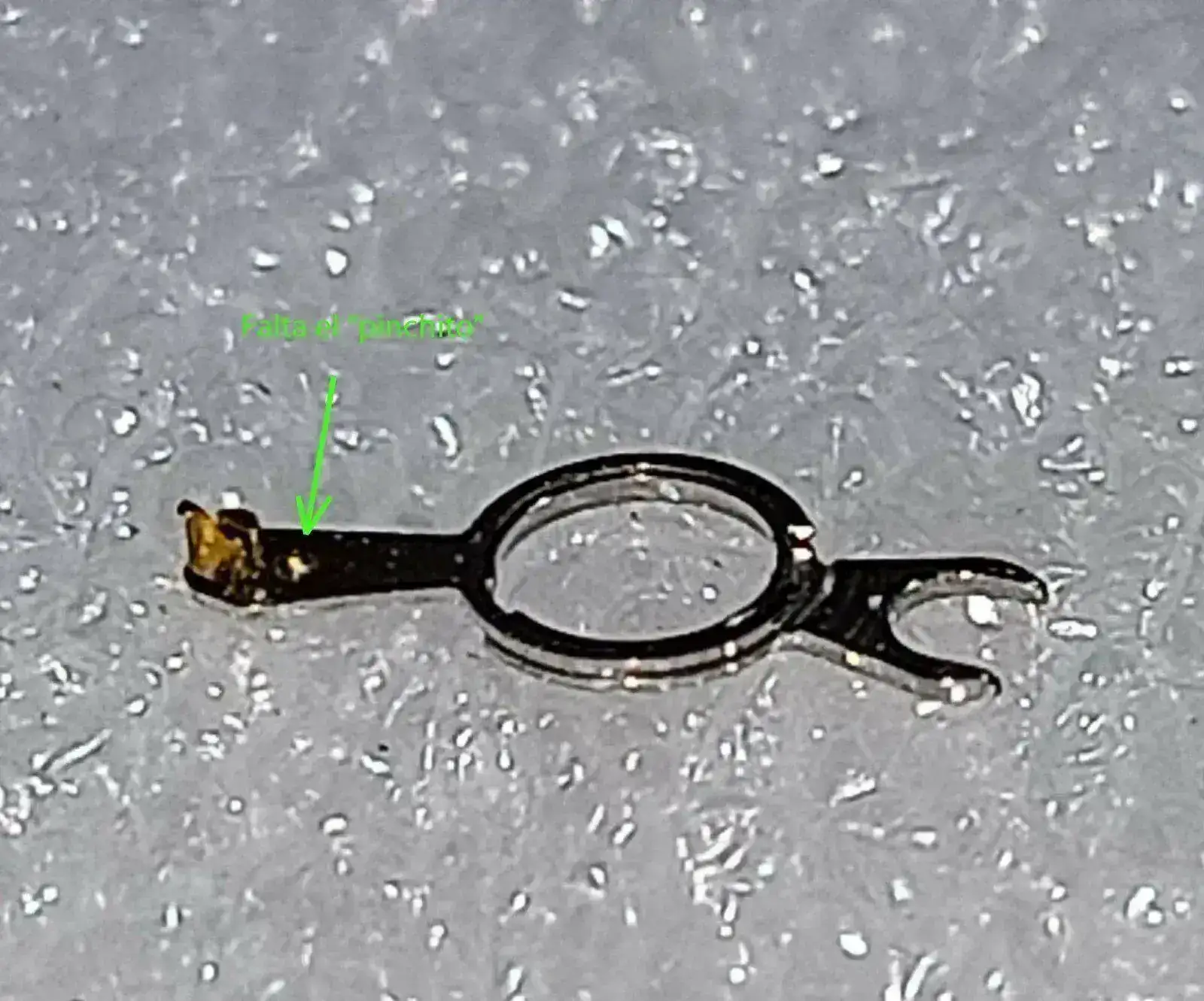

Hola buenas tardes.
Os quiero preguntar como se puede reparar el pequeñisimo poste o "pinchito" que lleva el pasador de la raqueta por donde pasa el primer tramo de la espiral?
Se ha partido ( Es tan fragil) y ha quedado el remache dentro de su alojamiento.
Se venden estos por separado?
Gracias como siempre por vuestra atención y ayuda.
Bufff. Eso lo suyo es con un aceitador negro roto, sacas ese trocito que te queda dentro del soporte. Quitas otro a otra raqueta y se lo colocas a esa.
No veo otra solucion, salvo cambiar toda la raqueta.
