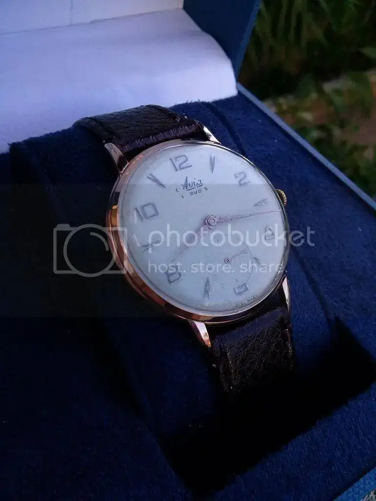

Siempre algo mejor se puede quedar. Esta es mi ultima restauración.

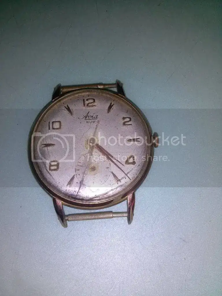

Antes...

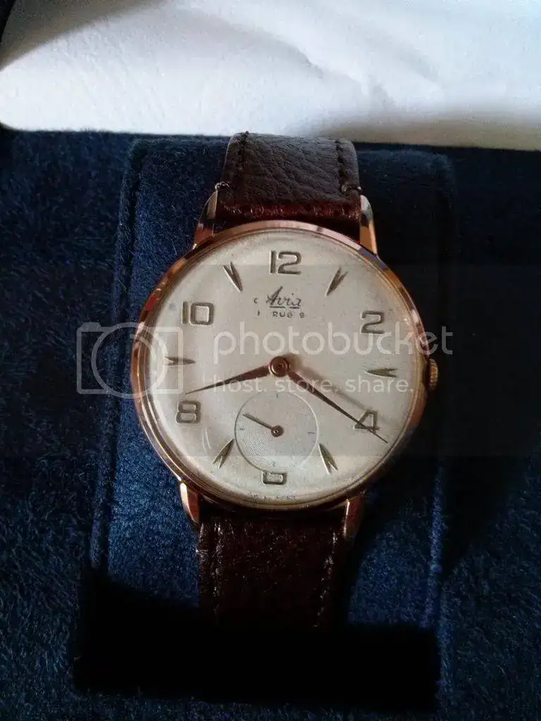

Despues...
Yo no soy ningun experto, pero me parece una restauración en un buen punto.Conserva el logo original, y es legible, las agujas bien tambien, y la caja. A veces las restauraciones deben de quedarse en eso y no dejarlo nuevo, porque el reloj no debe perder su esencia, que se noten las arrugas, jejeje. Salud y saludos.
Gracias Carmelitas. Opino de la misma manera.
Ha quedado muy bien, pero ya puestos yo le hubiese dado un pulidito a las manecillas.
Ahora bien, esto es cuestión de gustos.
Las manecillas estan pulidas. Pero estaban afectadas y si hubiera seguido me habria comido el baño.
Llevalo poque si es un buen relojero si le coje el punto de pulido.
