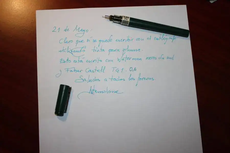

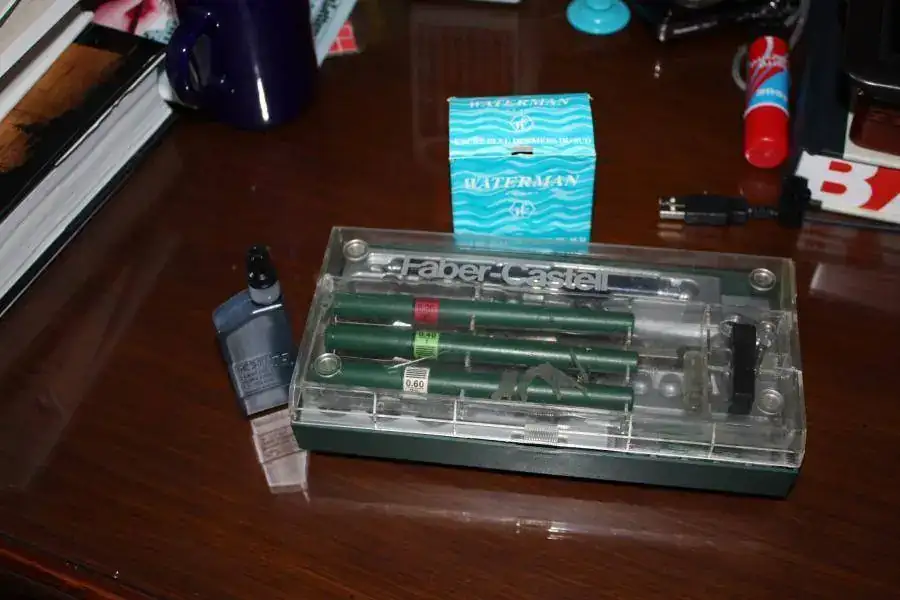

Hola compis, se que no se puede poner tinta china en una pluma, pero se puede poner tinta de pluma en un Rotring? (o de la marca que sea)
Me iria muy bien para intentar introducir a mi hija en el sketching, vo y a ver si la aficiono y empiezo a justificar los desmanes plumiferos que estoy cometiendo... ja,jaj,a,

Yo no lo aconsejaría en altos grosores por la excesiva fluidez de la tintas de pluma respecto a las de un rotring. Cuenta que funcionan por principios distintos (aunque comparten los dos pero en diferente medida)...difusion (pluma), gravedad (rotring)...Lo mismo en un 0.2 te va bien ( no creo que tengas problemas con los materiales, la tinta de pluma es muy suave)....pero como la pongas en un 0.8 yo creo que vas a tener un problema...y más vale que lo resuelvas antes de que llegue tu MDD. Aunque probando con precaución y con un trapo cerca...por materiales a los rotring no les pasará nada. Pero desde luego el 0.8 y la waterman florida blue ni los probaba juntos. Ambos tipos de tinta son al agua, aunque la rotring sea indeleble y muy, muy saturada. Por materiales ningún problema...por fluidez....trapo cerca y prueba.

Sin problemas, yo lo he hehecho las partes internas tienen aspecto de ser inox y el tubo de aluminio, así que el óxido no es problema, y mi 0,8 no goteaba más que con tinta China. De todos modos ya te dirá algún delineante menos atrevido que yo. Mi opinión es: si tienes el estilografo guardado sin usar el hecho de que "caiga en combate" será una baja honrosa en tu elenco plumeril y no perderás una pluma, ganarás un sitio en tu caja de almacenaje (lo cual siempre viene bien)

Vale, probado, el flujo es ideal, pero le falta elasticidad para dibujar, he lavado el rotring y me planteo alternativas, voy a ver, pero por ahora el lapiz sigue siendo una pasada, ja,aj,,jaj, ( porque sera?)
