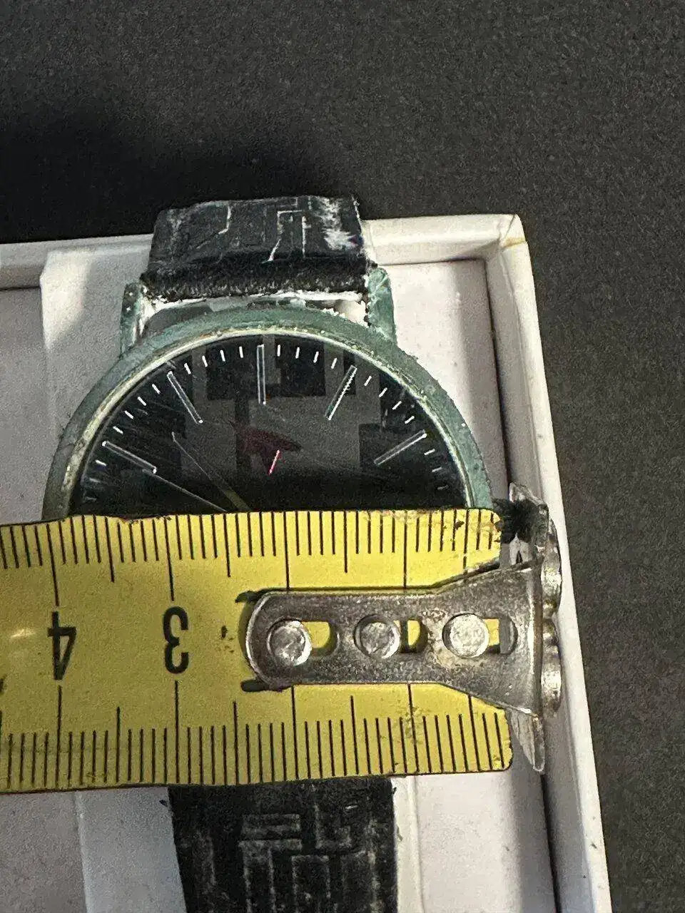

Cuando tengas la medida del dial, yo la publicaría aquí.
Si no tienes un calibre, yo lo que haría sería medirlo con una regla de esas mismas de colegio, midiendo el diámetro cuidadosamente. Es decir de 6 a 3 o de 12 a 9. En un cristal la precisión debe ser absoluta, pero no es tan crítica en un dial.
Si tienes la medida, quizá alguien te pueda ofrecer una solución asequible.... como comprar algún reloj baratito compatible con ese tamaño de dial.

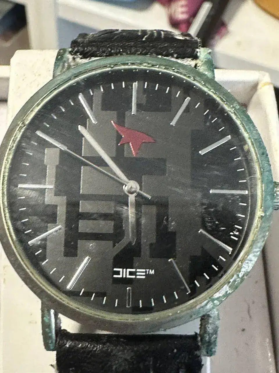

Yo lo desmontaria y primero puliria la caja con algodon de acero muy fino o pulirlo con algún accesorio de multiherramienta y quitarle todo el baño cromado. Tiene pinta de ser de laton por aquello del verde, y porque se suele usar para cromar.
Si es asi, te quedara como dorado ò oro rosa brillante. Lo dejas un tiempo que se oscurezca, hasta que coja un tono patina que te guste. Le pasas un trocito de una vela y lo frotas bien toda la caja y bisel. Lo mantendra bien tiempo y si sale el verde otra vez, frotar con alcohol para quitar restos antiguos, luego zumo de limon y cepillo de dientes. Volvera a brillar, y vuelves a lo de la cera.

Hola buenas tardes compañeros!
Este reloj es muy especial para mí y es de muy mala calidad como se puede apreciar en las fotos, pero tiene valor sentimental..
De tenerlo dentro en su caja se me ha estropeado como se puede ver, no se que le ha pasado.
Mi idea es seria sacarle la esfera y meterla en alguna caja de mod y meterle de paso un movimiento automático el nh35 probablemente.
La cosa es que no tengo mucha idea ni herramienta necesaria, lo quería hacer en un futuro, ahora no podría porque he gastado más de lo que debería en relojes este verano…
Nose muy bien el diámetro de la esfera por eso he puesto un metro y parece de 39mm no sé si me equivoco la verdad.
Ver el archivos adjunto 2686181
Ver el archivos adjunto 2686182
Un saludo y gracias!
