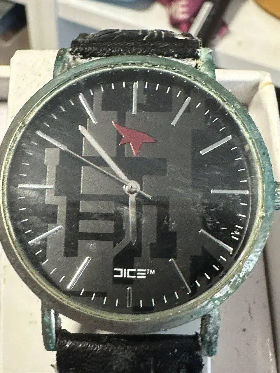

Hola buenas tardes compañeros!
Este reloj es muy especial para mí y es de muy mala calidad como se puede apreciar en las fotos, pero tiene valor sentimental..
De tenerlo dentro en su caja se me ha estropeado como se puede ver, no se que le ha pasado.
Mi idea es seria sacarle la esfera y meterla en alguna caja de mod y meterle de paso un movimiento automático el nh35 probablemente.

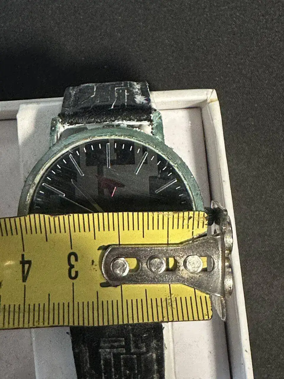

Nose muy bien el diámetro de la esfera por eso he puesto un metro y parece de 39mm no sé si me equivoco la verdad.

Yo a la hora de medirlo te recomendaría hacerlo sin contar la corona que es la forma habitual. Por otro lado si lo haces con un metro yo lo haría con valores intermedios, es decir desde el centímetro 1 por ejemplo, ya que la chapitas del extremo se mueve por lo tanto estarás midiendo con margen de error mas alto.
Más allá de eso, no te puedo ayudar. Suerte con el proyecto

Yo diría que la caja no es de acero inoxidable, es posible que sea de latón y se haya puesto de ese color? Si es así lo primero que haría es quitarle el cromado y quitarle todo lo verde.
Si la caja no mejora no haría nada más con el reloj, dudo que sea muy bueno que entre en contacto con la piel de la muñeca.
Reacciones: Alfredo BRB y SerQ12

respecto a las medidas, con base en tu metro, la esfera es de 33 mm, la caja sin corona 37-37.5 mm, si lo haras tu yo creo que seria probar con uno de esas dimensiones y que no resulte pagar mucho, de ahi si te gusta ocmo queda, entonces ya buscar una mejor caja y el calibre que comentas, sino de plano llevarlo con el especialista

Buenas compañero. Lo primero que tienes que hacer es sacar la esfera para poder medirla con exactitud. Mejor usa un pie de rey.

Mide 33-34 la esfera y casi todas las de nh35, hasta donde yo sé, son de 28,5 mm.
