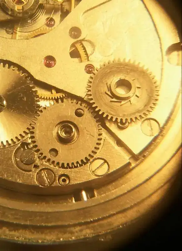

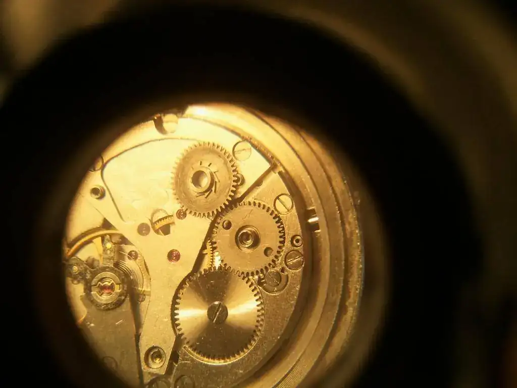

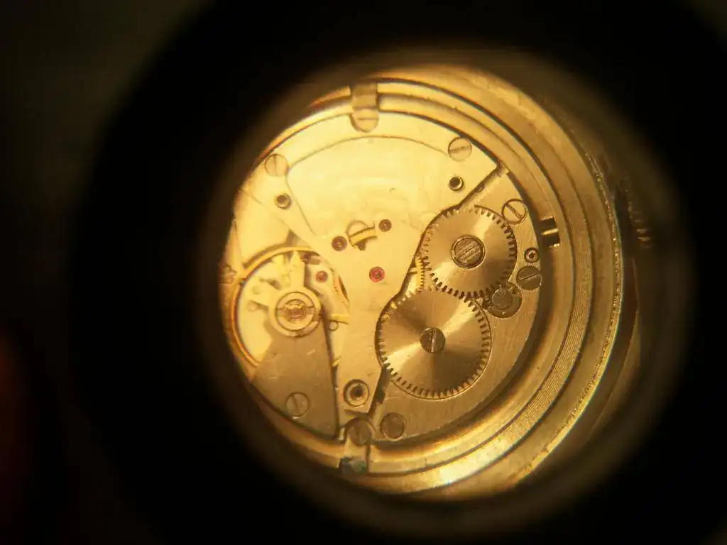

Bueno... La impaciencia ha podido conmigo. Me he lanzado a desmontar la famosa rueda y he descubierto que alguien la ha desmontado antes que yo y se ha olvidado de ponerle alguna pieza que desconozco como puede ser, pero debe de ser muy rara porque por mas que lo intento no consigo saber ni que forma tendra.
Os pongo unas fotos para que me digais si os podeis imaginar como es. Debe ser una pieza que transmita el movimiento a la de abajo para que esta haga girar la rueda de rochete.
Yo creo que esta rueda de corona anunque fuera solidaria a su gemela no pasaria nada porque el unico movimiento que tiene es en un solo sentido.
De momento os pongo las fotos para que me deis una idea antes de que yo las una con pegamento y arreando.
Ahi van las fotos.
Fijaos en la forma de los dientes de la que va encima y de los taladros de la que va debajo.
Insisto en que el movimiento que tienen ambas es el mismo sentido.
Saludos y muchas gracias por leer este tocho.

Las piezas por las que preguntas forman el equivalente a una rueda inversora. Cuando le llega giro en un sentido a una de ellas, estas piezas hacen que lo transmita a la otra , pero cuando le llega el giro en sentido contrario a la primera, el montaje hace que gira loca, sin transmitir el giro a la segunda. En los sistemas de remonte automático siempre suele haber una o dos ruedas inversoras, pero suelen ser mas pequeñas y no se desmontan. En este tuyo, ademas de las dichas una o dos inversoras pequeñas, tienes esta otra mas grande.

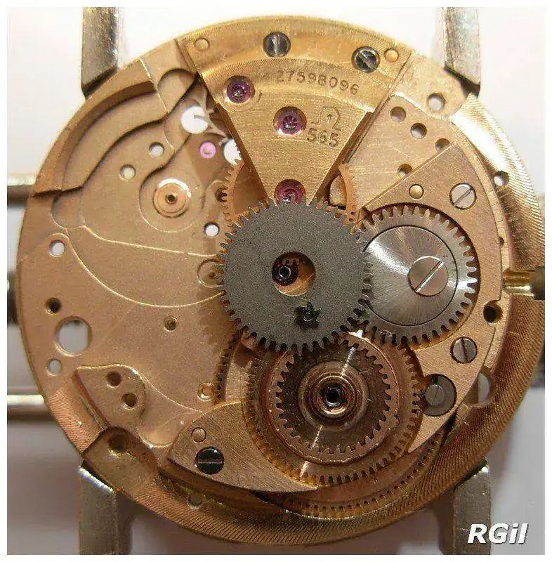

No había visto nunca las piezas de tu movimiento, pero si que he visto otro, con un montaje muy parecido, en el Omega 565. La rueda con los dientes muy inclinados, en este caso, en lugar de mirar sus dientes hacia afuera (como en todas las ruedas), en este caso miran hacia adentro (es una rueda interior) y la otra rueda con la que engrana, lleva un pequeño piñón, aquí remachado a la rueda, también con los dientes muy inclinados.
Cuando gira en un sentido, el pequeño piñón gira sin problema y la rueda plateada gira loca, sin transmitir el giro a la rueda interior. Cuando gira en sentido contrario la rueda plateada, la inclinación de los dientes hace que no deslicen, si no que se atasquen y por tanto, la rueda plateada si que llega a arrastrar a la rueda interior.
Esta es una imagen con las dos ruedas. La grande plateada tiene remachado el pequeño piñón, y al montarla, se coloca sobre la que esta abajo, que tiene tallada la rueda interior. Para montar la rueda plateada, hay que darle la vuelta, para que el pequeño piñón quede en la parte de abajo, y engrane con la rueda "interior"
La utilidad de este montaje es para que, cuando el automático carga el muelle motor, que no haga girar ademas a la corona. Seria muy estaño un reloj automático que mientras se remonta, hace girar la corona, como si estuviese remontando una mano invisible (no se si me explico). Ademas, transmitir el movimiento a la corona a través de los piñones de canto y deslizante, seria un trabajo muy fuerte.
La pieza que debería haber entre tus dos ruedas, seguramente serán dos pequeños piñones, con los dientes muy inclinados, que giraran sobre los dos orificios que hay en la rueda de abajo.
