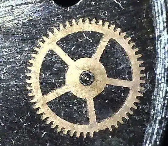

Compro en Komandirskie, que es algo más barato. Ya les he mandado un correo porque hay una rueda con un par de dientes rotos. Además voy a cambiar también el barril.

Ya me ha respondido Nicolai. Básicamente me dice que de lo que hay en su web, lo que quiera. Así que la rueda y la esfera, que la he dañado yo al manipularlo, nada.
Разочарование.
