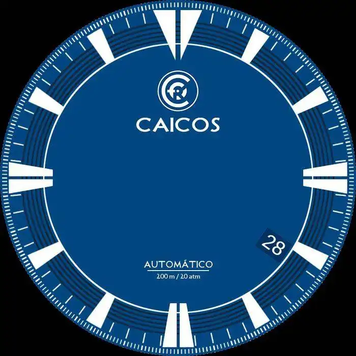

Como muchos de vosotros sabeis, en fororelojero están inmersos en la creación de un reloj del foro basado en el más que conocido Obris Morgan Explorer y con origen en el mismo fabricante.
Hoy se ha presentado el dial cuasi-definitivo, con las siguientes características principales:
- Datario con fondo azul.
- TEXTURIZADO en la zona de los circulos a modo de relieve , y luminova C1 a 5 CAPAS, a diferencia del original que es a 1 capa.
- Indices a las 3,6,9 de mayor tamaño que los restantes y el indice de las 12 un triangulo invertido partido de gran tamaño también.
- Nuevo diseño del insert.

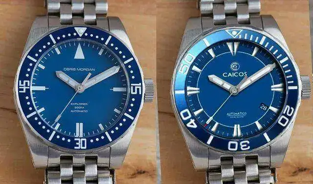

EL ANTES Y EL DESPUES
Os va a quedar un reloj muy guapo :ok:
Desde el móvil.
Bonito diver azul. La fabricación supongo que será asiática, no?
Precioso, mejora al OM de largo.
Muy bonito, enhorabuena, os ha quedado muy chulo.

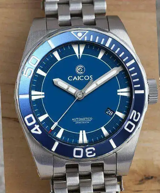

Me gusta más bisel y dial, quizá se ha quedado pequeña la ventana del fechador.
buena idea:ok::
Me gusta más ese bisel "a lo Seamaster" que el del Obris.
Minutera y horaria llevan un relumeado o es efecto de la foto? El segundero parece de otro tamaño, pero es una ilusión optica; es el mismo con la punta roja, no?
Los índices llevarán 5 capas de luminova C1 (el original lleva 1 capa), por lo que tendrán un espesor aproximado de 1mm
El segundero se pretende con la punta roja, pero es un elemento aún en discursion y no definido al 100%
El disco de datario, y que sea con fondo del mismo color que el dial es también algo que varía y mucho el diseño final.

El bisel, ¿al final de que es? ¿Cerámico? ¿Aluminio?
EHMO, mucho reloj por ese dinero. :clap:::dnz::
El tema del bisel ha sido muuuuy laborioso.
Al final es como el original, eso sí, con nuevo diseño. El motivo es que el espesor del bisel es de 0,5mm, por lo que no hemos conseguido garantía de fabricación para ese grosor. Al ser tan fino tendríamos muchas posibilidades de rotura ante cualquier golpe.
Las alternativas eran que sobresaliera, lo cual no es buena idea al estar más expuesto a los golpes, o bien mecanizar un nuevo bisel, lo que incrementaría costes y no es ese el espíritu del proyecto.

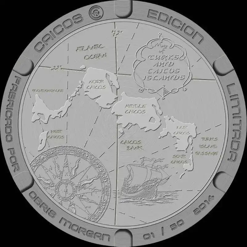

Ya tenemos la primera simulación de la trasera, la cosa promete.
